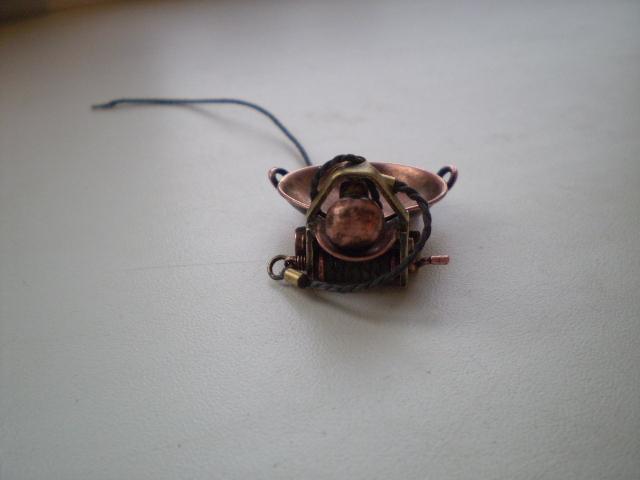

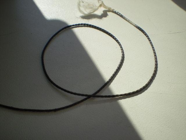

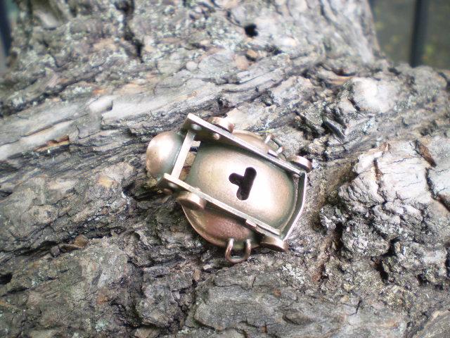

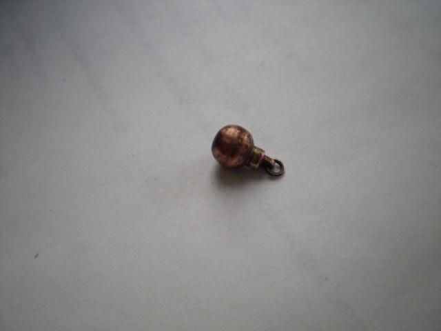

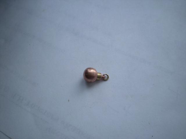

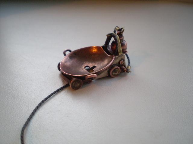

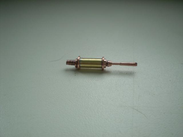

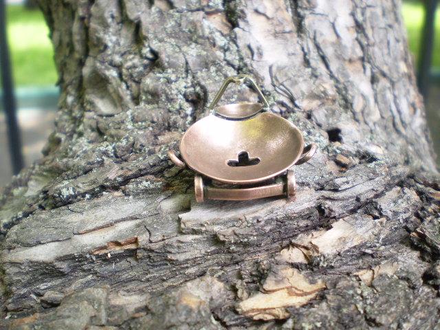

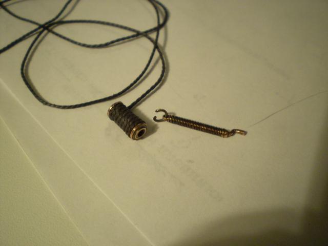

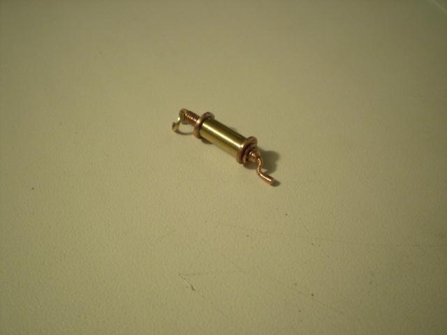

Продолжаю. Доделал вьюшку, запатинировал и приделал тросик.
Тросик сделал из белой капроновой нитки. Пропитал её обувным кремом и обжёг над зажигалкой.
Ну и погулял немного, заодно поработал на свежем воздухе (почистил лишнюю патину, полирнул пастой ГОИ)
Сообщение devis » 01 июн 2013 23:36
а чем чистишь в труднодоступных местах?
devis offline
Сообщения: 1125
Откуда: Минск

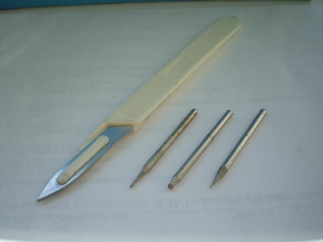

Сообщение sa977 » 02 июн 2013 00:08
Делаю конус из наждачки, после зубной щёткой с пастой ГОИ.

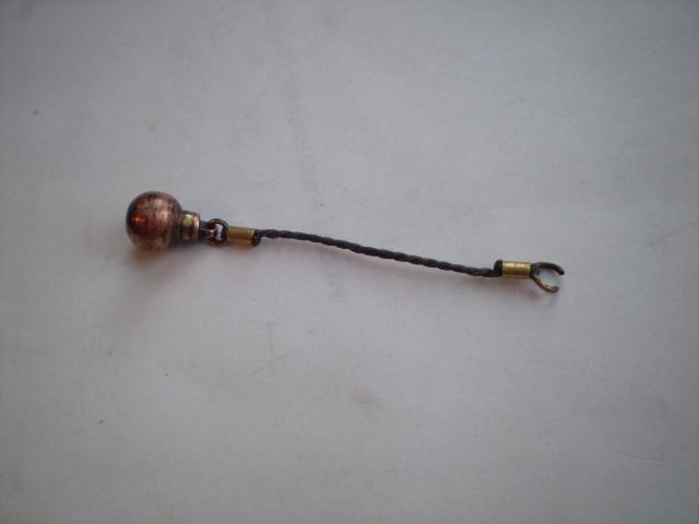

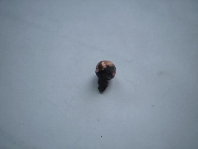

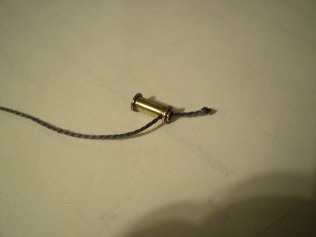

Сообщение sa977 » 04 июн 2013 21:33

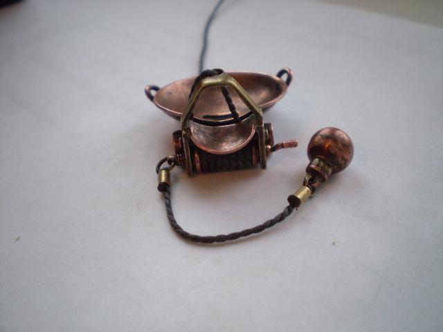

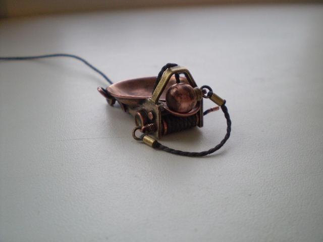

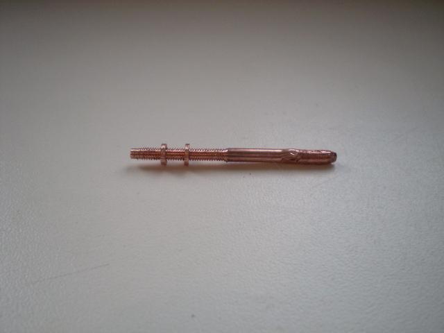

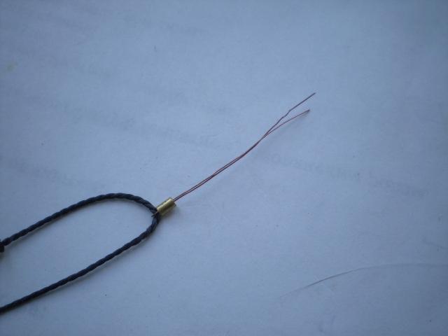

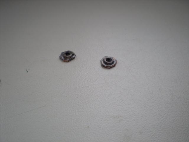

Штерт-груз.
Сверло 7,1мм. гайка 8-ка.
Запатинировал и обработал.

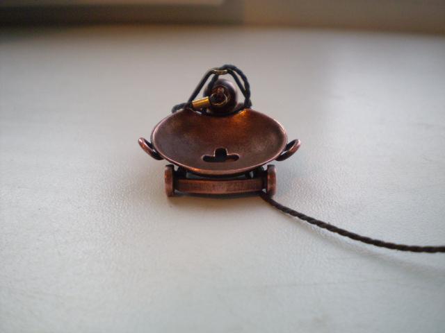

Теперь тросик.

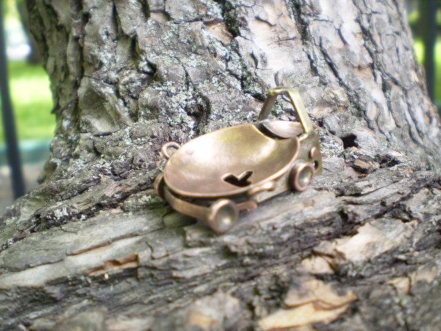

Ну вот, тележка(подставка) готова.
Теперь буду делать саму мину.

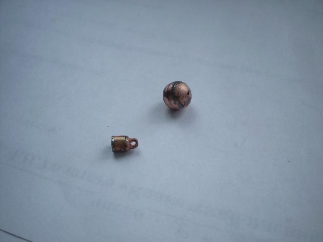

Сообщение devis » 04 июн 2013 21:39

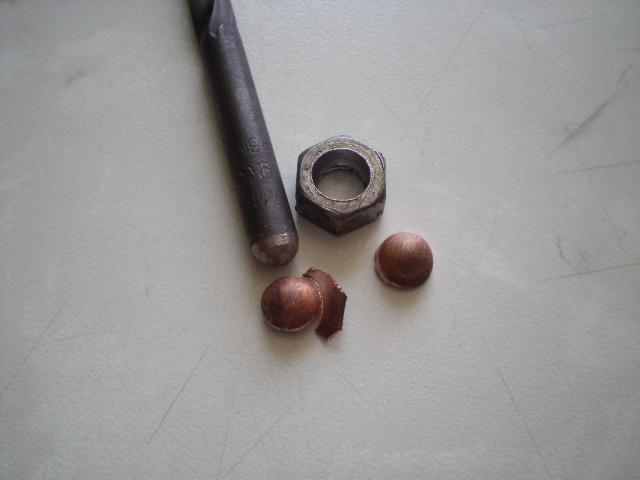

не проще ли купить набор шариков от подшипников разных диаметров для полусфер?
А то всё как то подручными средствами)
