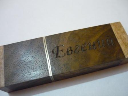

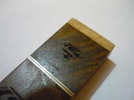

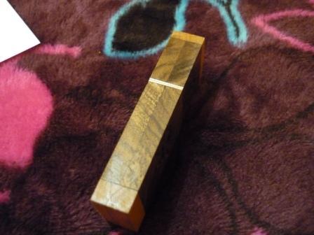

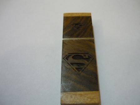

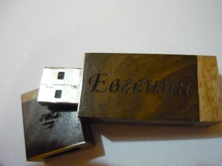

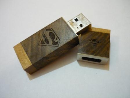

Сообщение Garden » 02 апр 2013 17:40
Вот еще одна классика,заказали флешку с лейблом супермена и именем владельца. Сделана из корня ореха,вишни,мельхиора.Ну и лазерная гравировочка с карнаубским воском))

по моему на колпачке гравировка была лишней.....да и с пропорцией немного хромает...видно по колпачку...с тыльной стороны.
вставки из металла не сходятся
наверно надо было не качество а быстрота....заказ ведь
только без обид :D эт моё мнение...может я ошибаюсь confused

Да нет, все верно подмечено вообщем-то.Да и срок был два дня,поэтому пришлось пилить точить как наскипедаренному.С мельхиором просто беда на самом деле,его когда отрезаешь концы немного изгибаются и выровнять потом очень трудно,как с этой бедой бороться даже не знаю :weep: На колпачке гравировку сделал чтоб не пустовал,да и всегда стараюсь оставлять на колпачке с лицевой стороны какую нибудь метку,а то многие путаются и жалуются на это)).

Garden, Эх, значок из мельхиора бы вырезать, но понимаю - время. А пластины подогнать очень просто. Поставь флешку стоя, с низу и с верху подложи брусочки пошире. И не сильным но хлестким ударом ударь с верху. Можно молоточком или киянкой. Только удар должен быть ровно перпендикулярным, чтобы не замять края флешки.

sa977, меня вот больше как то интересует как их выпрямить уже после того как отрезал но еще не приклеил,чтоб уже ровные пластинки клеить на флешку,а то как то боязно мне лупасить по флешке киянкой)))

Garden, Отжечь горелкой(отпустить металл), и можно выпрямлять, молоточком на ровной поверхности. Если нет горелки, можно на свечке, только это немного долго.
