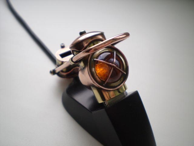

Сообщение sa977 » 29 мар 2013 21:47

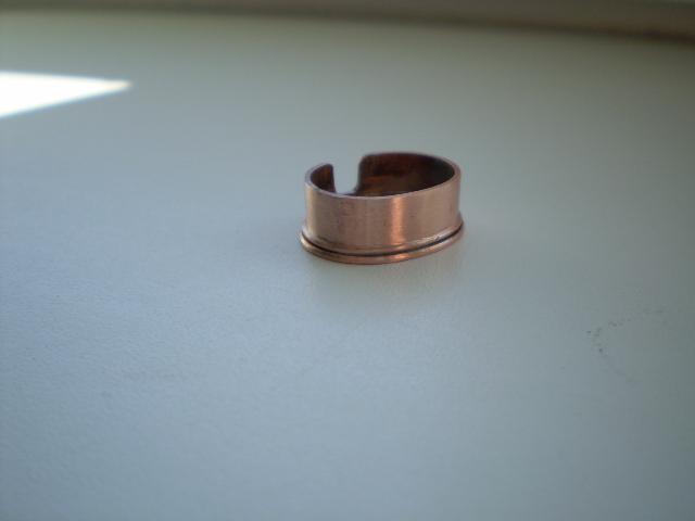

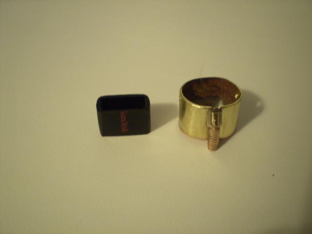

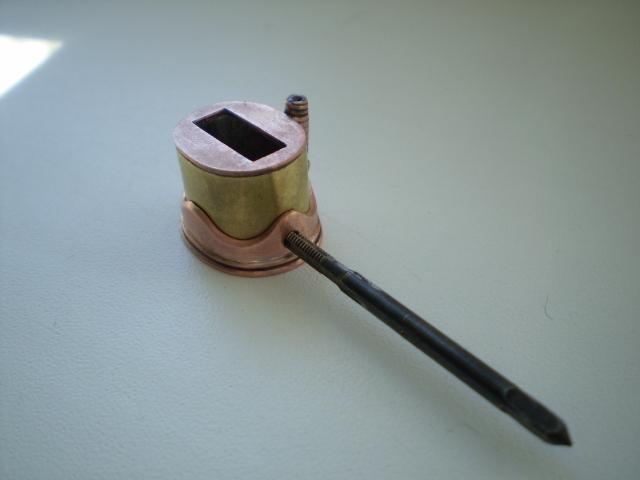

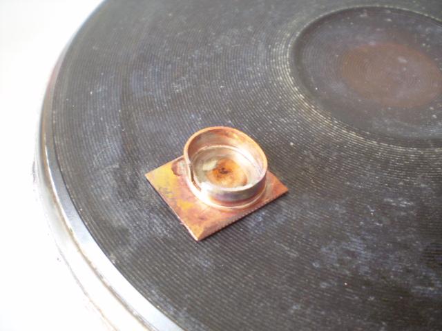

Продолжаю мучить колпачок. Добавил ещё пластину, что бы расширить низ.
Обточил край, сделал отверстия с резьбой М 2,5 для крепления направляющих.

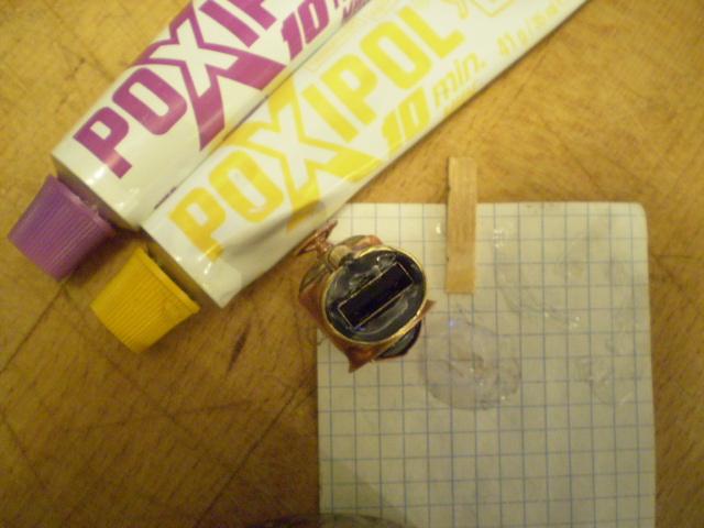

Вклеил крышку- фиксатор.

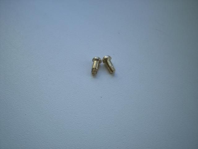

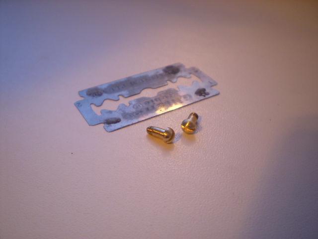

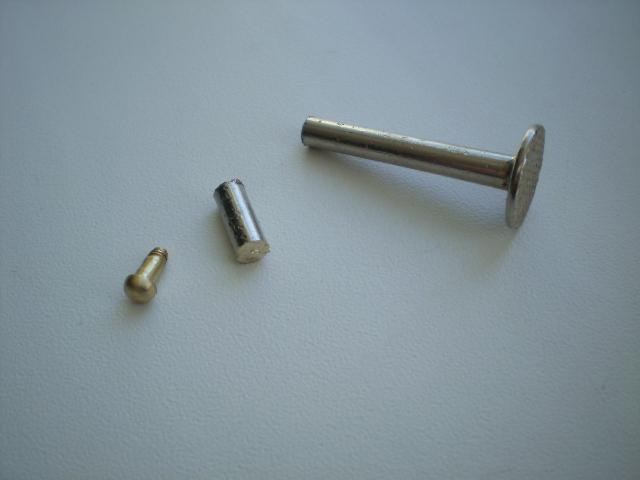

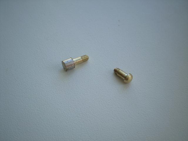

Выточил болтики в дрели, канавку пропиливал лезвием с зазубринами.

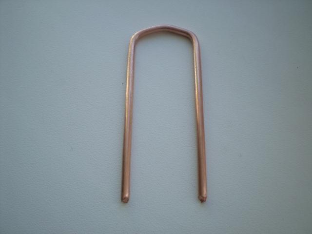

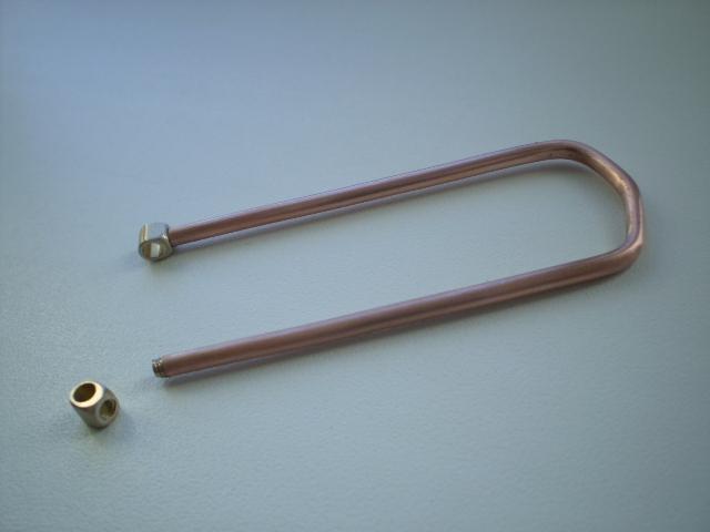

Направляющая.

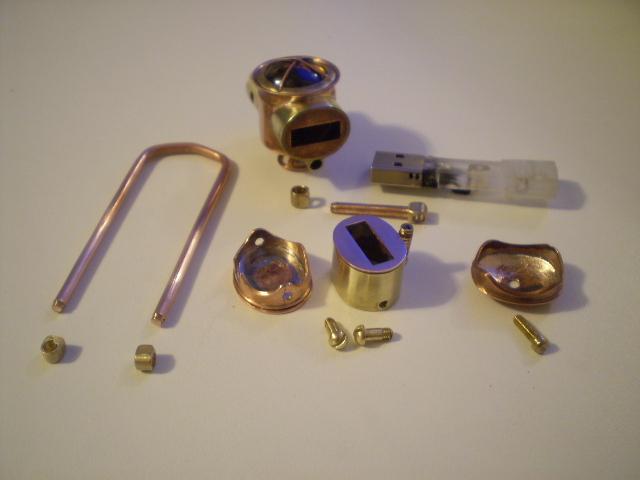

Ну вот, все детали.

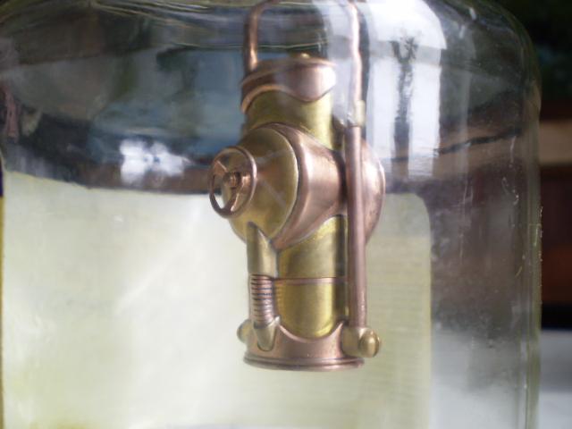

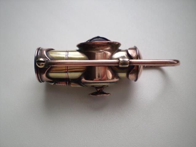

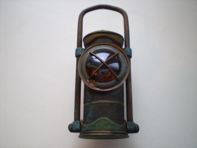

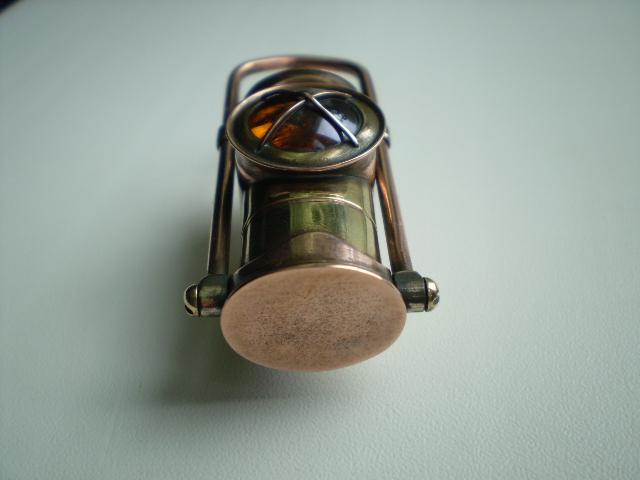

Сообщение sa977 » 31 мар 2013 11:10
Когда всё собрал воедино, отправил в душегубку :D
Патинировал как всегда в нашатыре.
Осталось убрать всё лишнее и наделать вкусных фоток ::-D:
Сообщение Sonic-Chainik » 31 мар 2013 11:38
sa977, А я бы прямо так оставил и добавил ракушек.
Сообщение sa977 » 31 мар 2013 11:47
Sonic-Chainik, тоже так подумал, когда достал её из банки. Да ещё на фотке конечно не так, как она смотрится на самом деле. Жалко, но искусство требует жертв. Иначе выбьюсь из стиля предыдущих работ :D

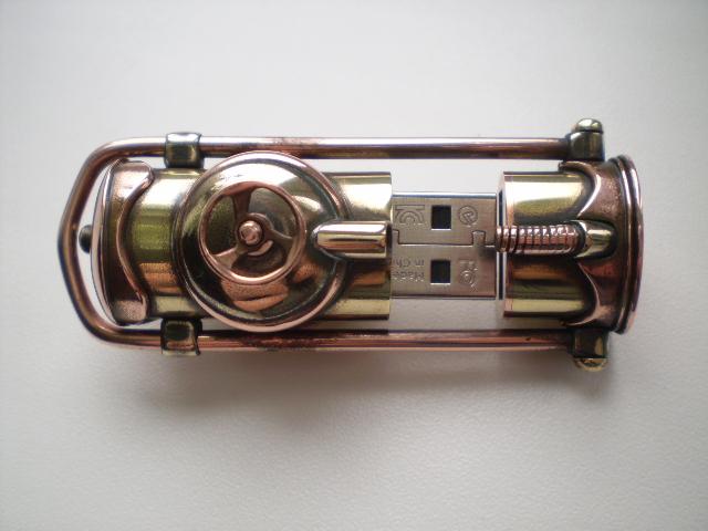

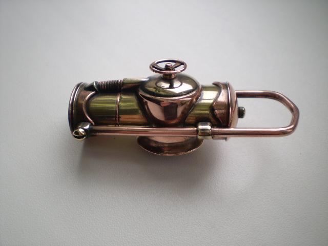

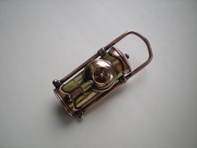

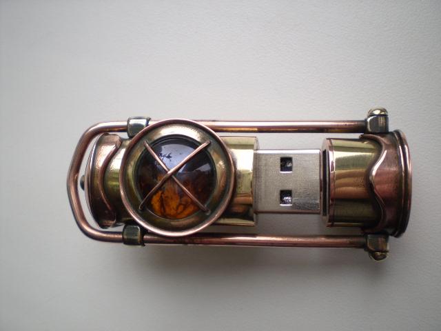

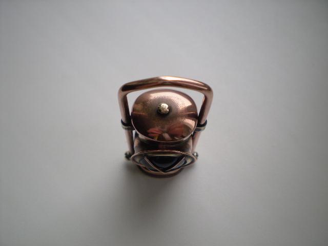

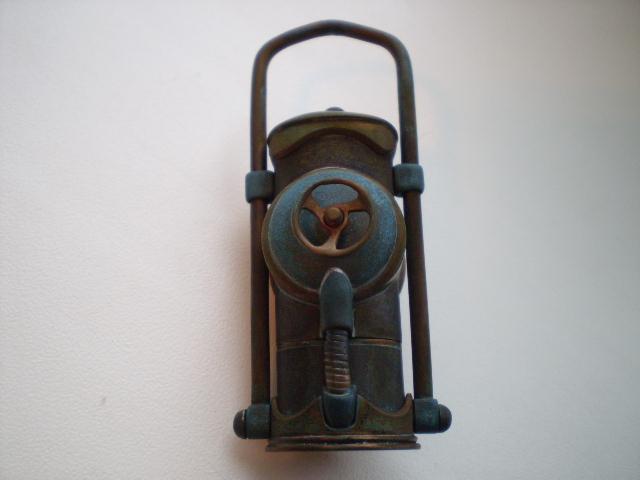

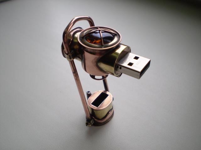

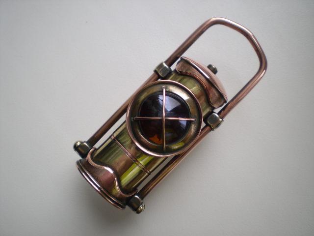

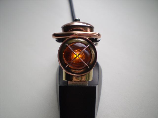

Сообщение sa977 » 31 мар 2013 13:49
А вот и фото сессия.

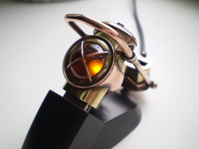

Подсветка.
Специально для Аi, немного извращений в фотошопе. Если честно, я с фотошопом не очень дружу. По этому уж как вышло, извиняюсь если что.
Ну вот, как то так :D
