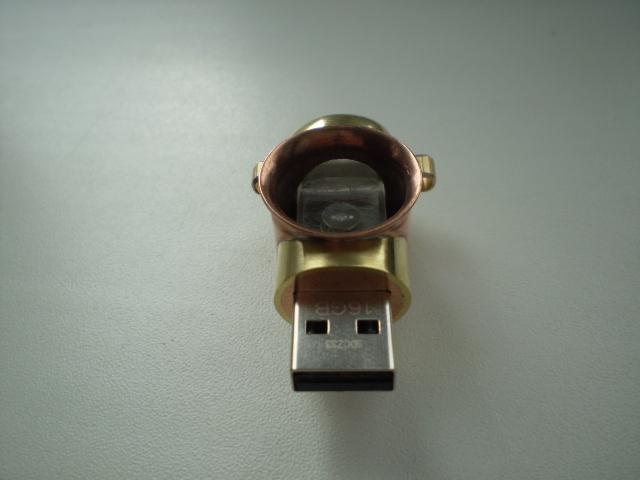

Доброго времени суток, друзья! Вот снова понравилась мне и вдохновила на работу вот такая вот картинка.
Это фонарь. Вот и задумал я сделать флешку, похожую на него. Опять же, не один в один, а с изменениями. Но будет похоже.
И так начну.

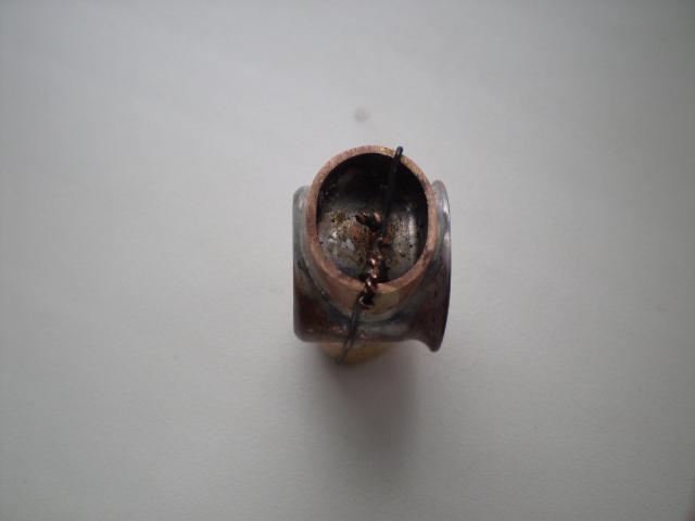

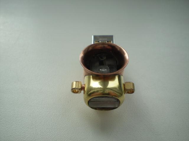

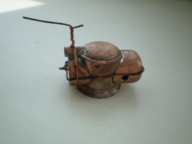

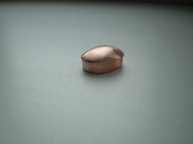

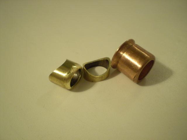

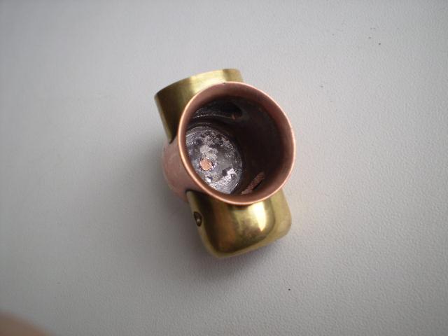

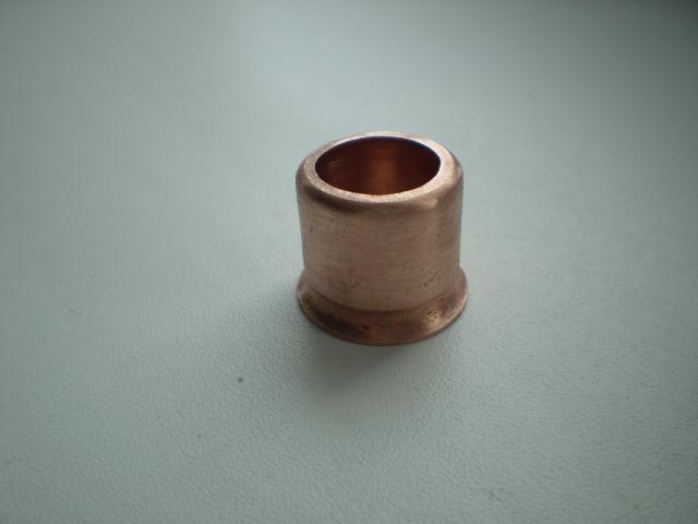

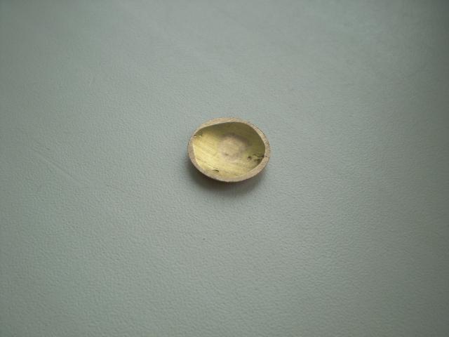

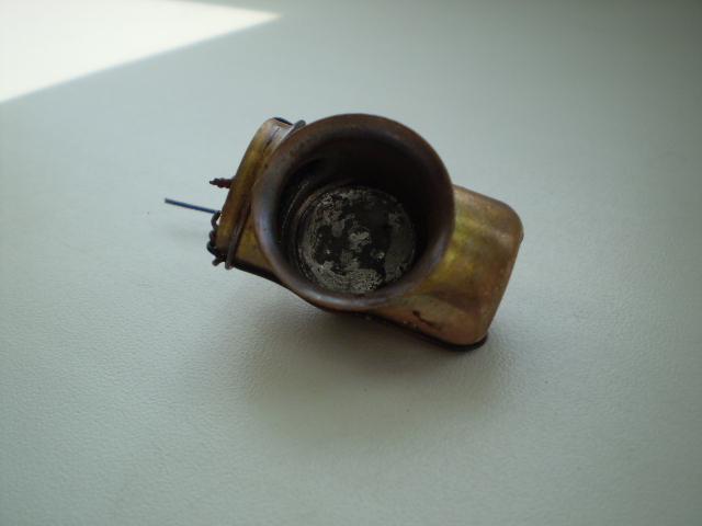

Как всегда материалы и стиль традиционные - стимпанк. Остатки латунной трубки и медная трубка от кондиционера.
Это основные детали корпуса, ну кроме колпачка конечно.

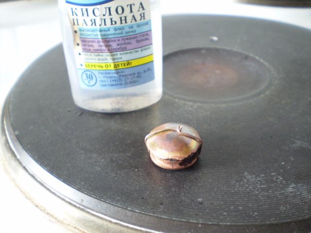

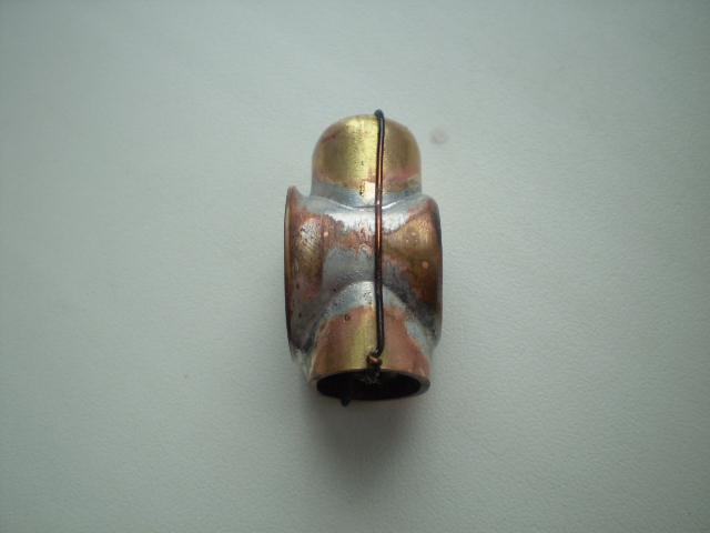

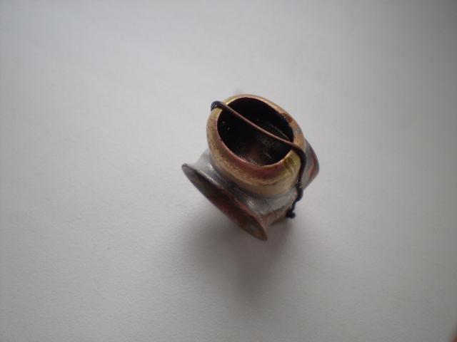

Теперь всё это дело предстоит спаять. Использовал кислоту и простой припой. Нагревал горелкой.

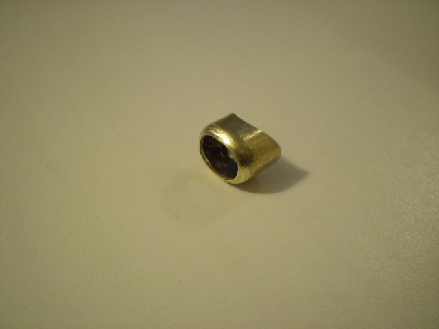

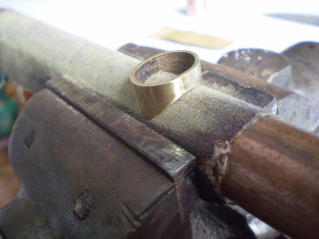

Ещё детальки.
Проточил отверстие для флешки.
Ну вот, что получилось на сегодняшний день.

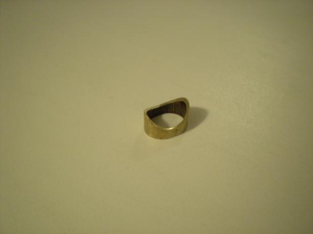

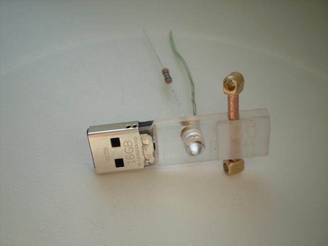

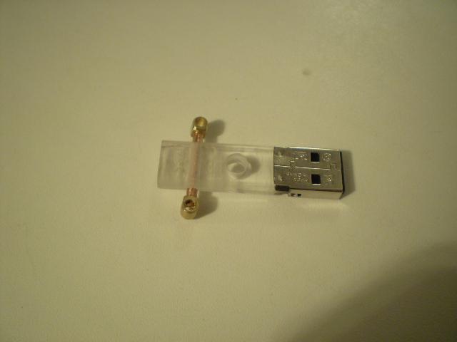

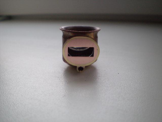

Сообщение sa977 » 24 мар 2013 20:11

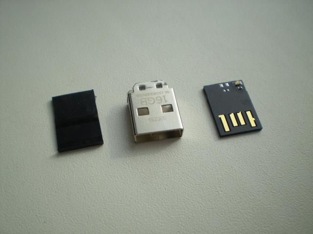

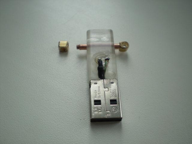

Начинка.
Направляющие для ручки, они же будут крепить начинку.
Счистил лишний припой, всё обработал и примерил начинку.

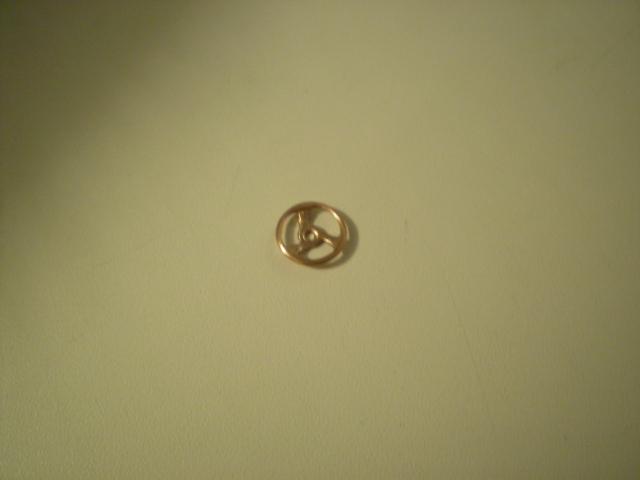

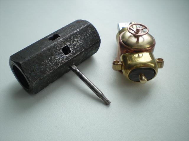

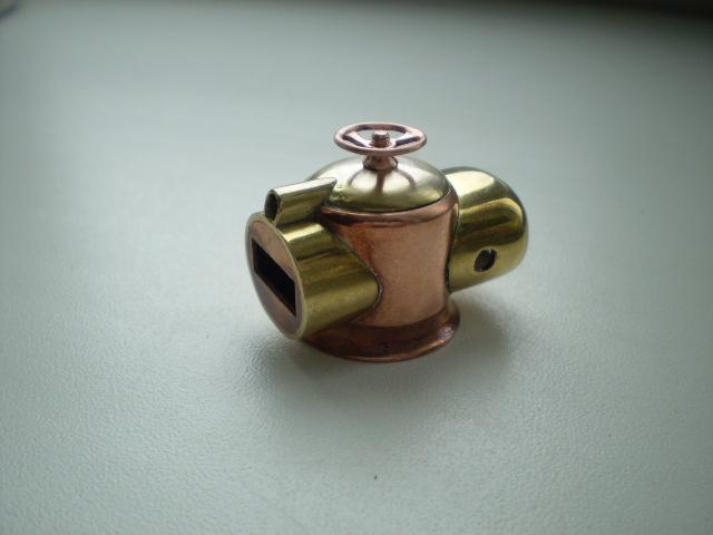

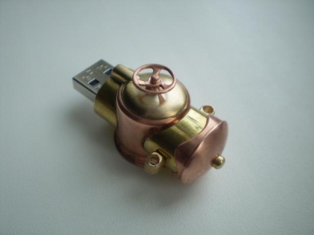

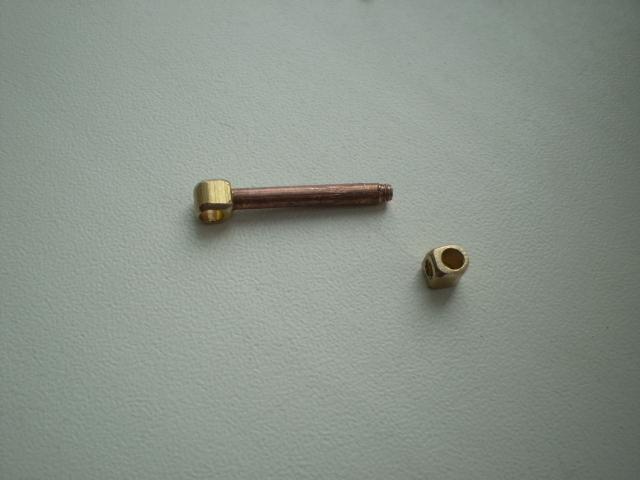

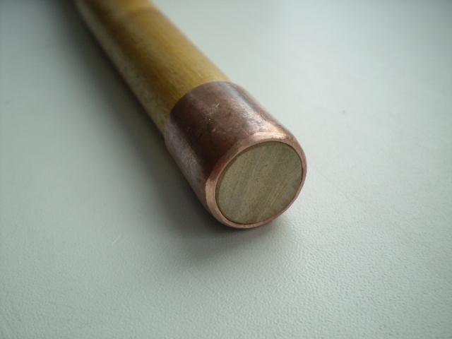

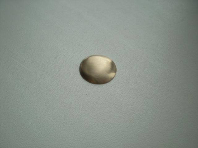

Сообщение sa977 » 25 мар 2013 21:39

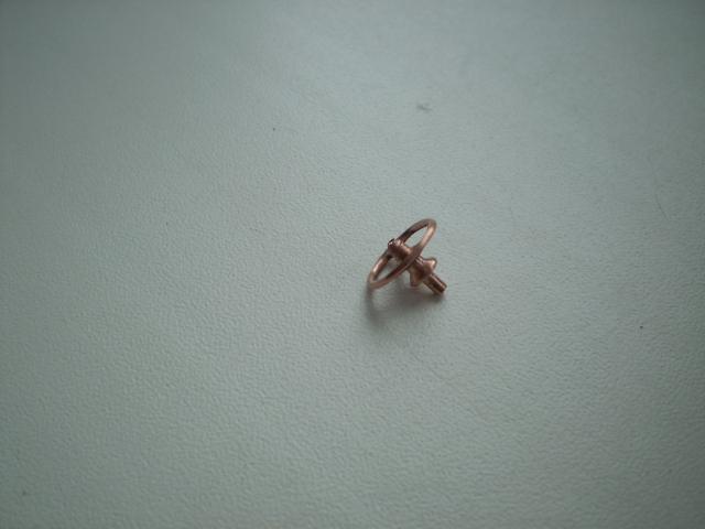

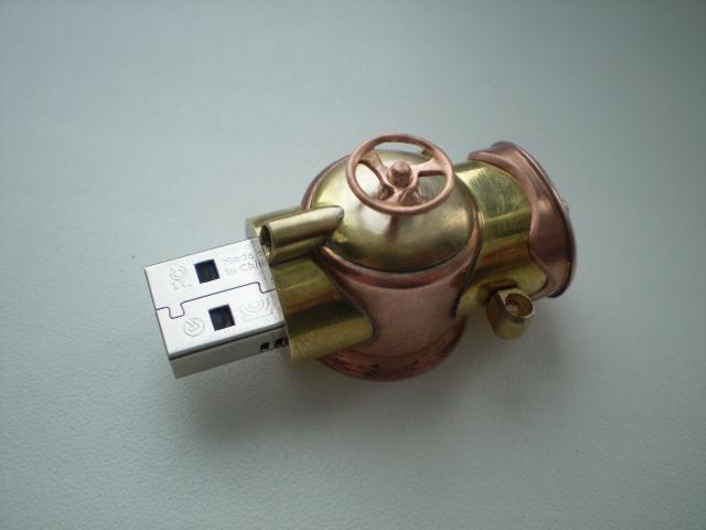

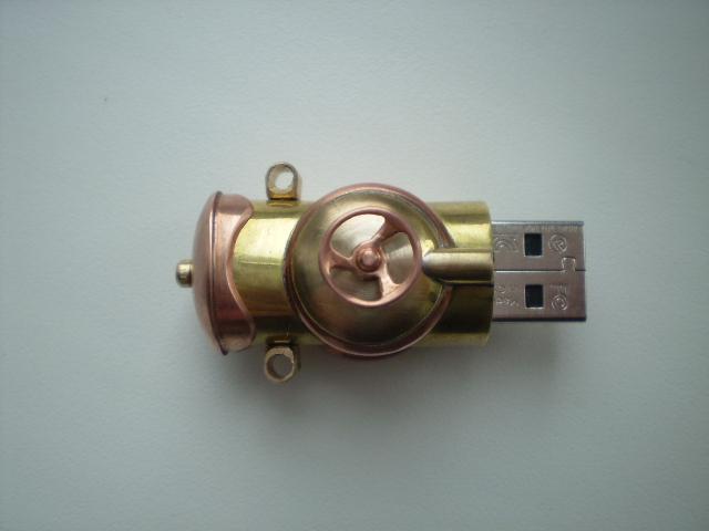

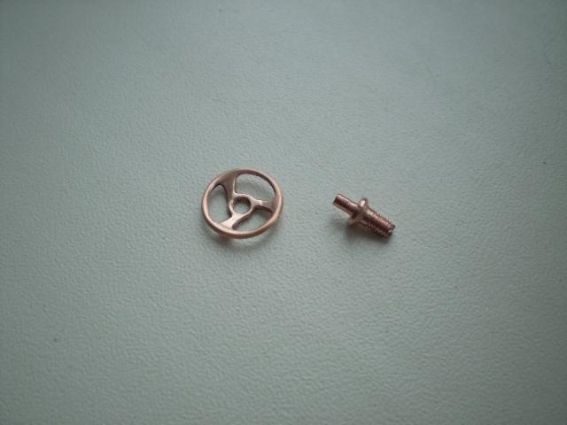

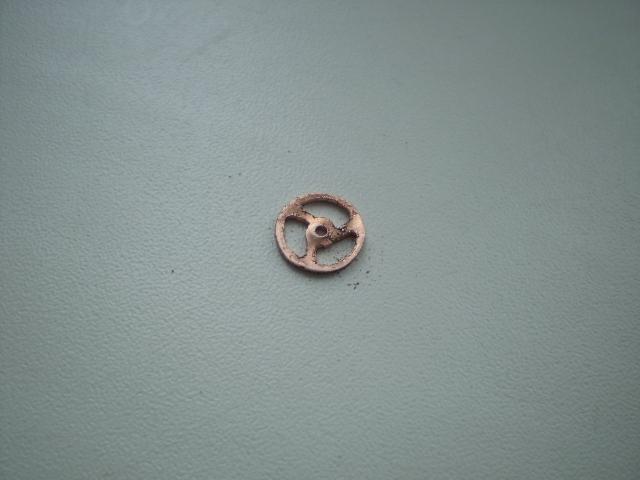

Вентиль, ну или задвижка подачи и регулировки топлива.
Уж очень понравился вот такой. Думаю будет к лицу.
Сам вентиль держится на резьбе М2.5, в корпусе расклёпан и запаян.

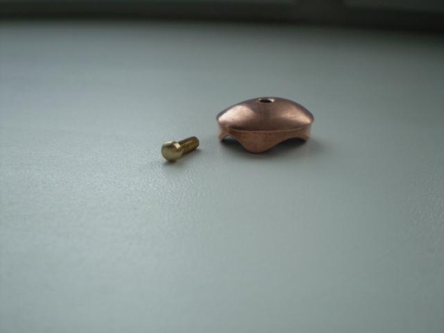

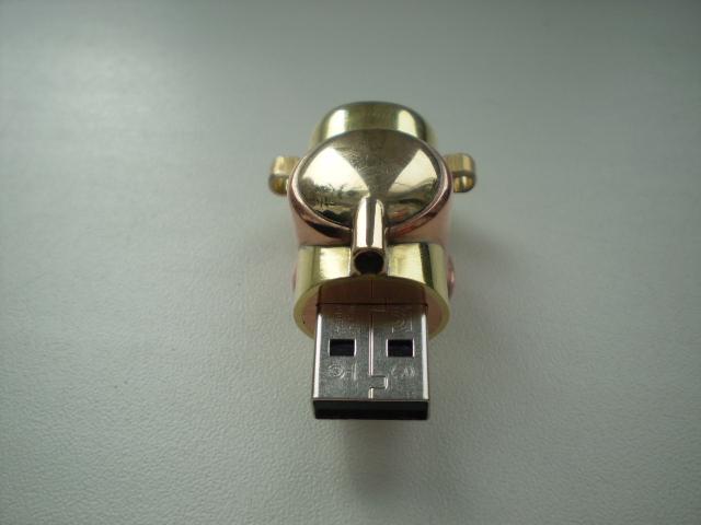

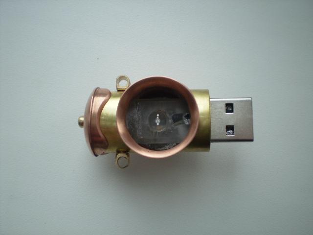

Теперь верхняя крышка.
Ну вот, пока как то так :D

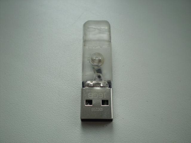

Ну собсно если флеху доставать не планируется - залить всё это дело эпоксидкой под вакуумом, чтобы полоса оргстекла не торчала. Можно даже в эпоксидку немного зелёнки капнуть, или наоборот отечественно желтушной заливать.
