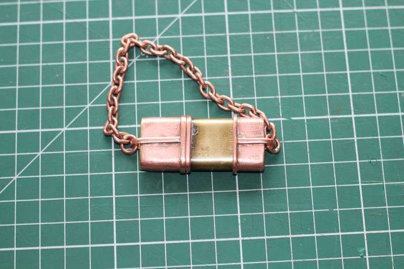

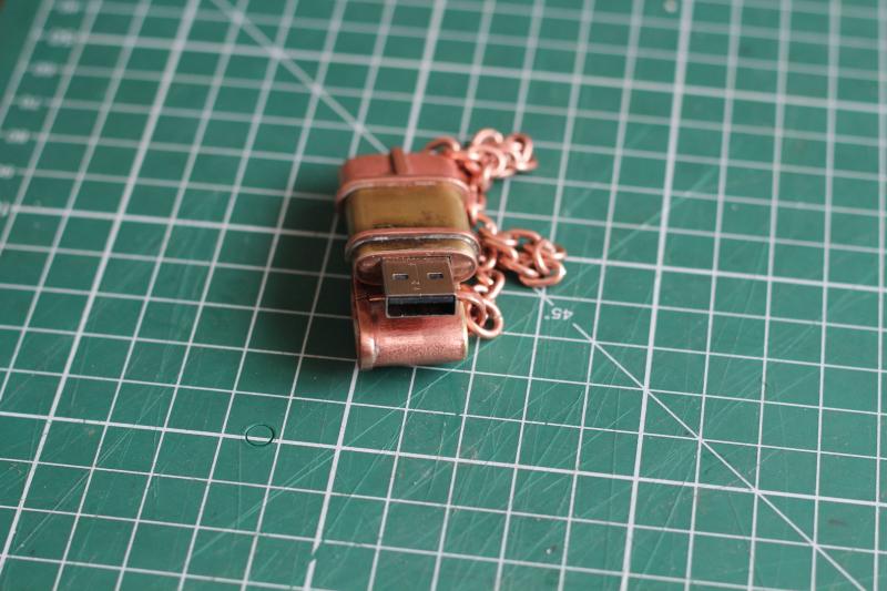

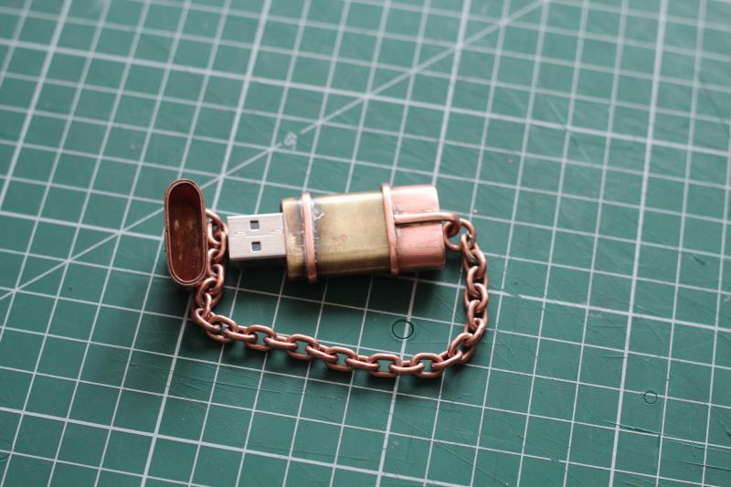

Флэшка из латунного смесителя и листовой меди паяна серебряным припоем.Средняя часть патинирована парами аммиака.Крышки заматованы (мелко издолблены) ударным гравёром. Изображение

Новый2008, брутальная такая штучка получилась )в принципе довольная симпатичная,но следы от припоя мне кажется надо как то подчистить,облагородить работу. .. И на верхней фото такое ощущение что верхняя и нижняя часть под углом вроде, хотя на нижних фото такого не видно.. может это из за того что объект смещен относительно ровных линий фона(квадратиков)?

Её до ума довести и получится не плохой стимпанк или дизель. Смотря чем украсить. А сейчас она просто выглядит не доделанной.
