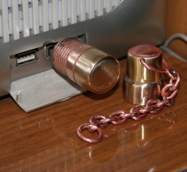

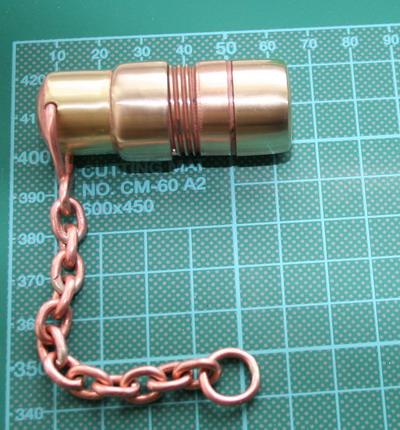

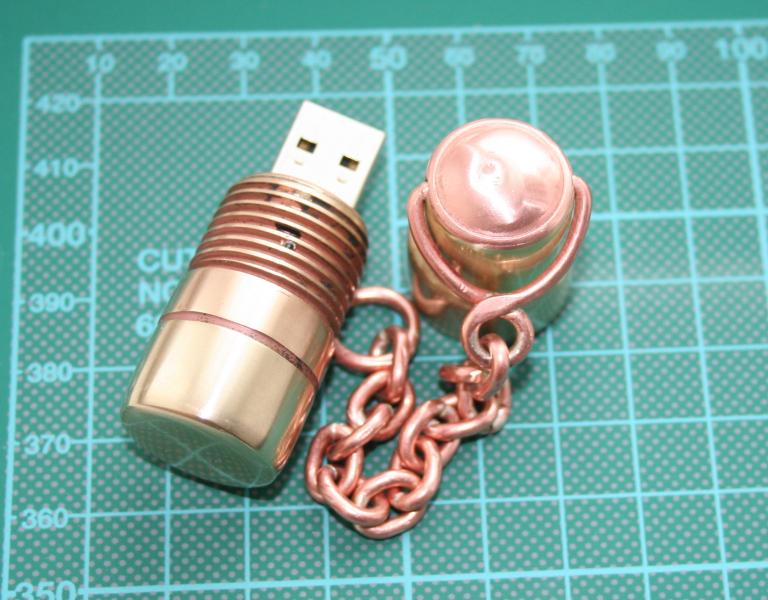

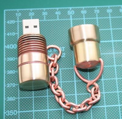

Флешка из сантех арматуры. Использовался переходник "папа-папа".Сантехники называют их "бочёнками" .Диаметр "бочёнка"1/2 дюйма. Также были использованы резьбовые заглушки (пробки) того-же диаметра. Ворклога не делал т.к. не имею фотоаппарата. Паял корпус и цепь серебряным припоем. Для индикации работы просверлил отверстие диаметром 1мм и вставил в него оплавленный с двух сторон световод. На одной из фоток его можно увидеть.выглядит как небольшая тёмная точка в области резьбы. Изображение
