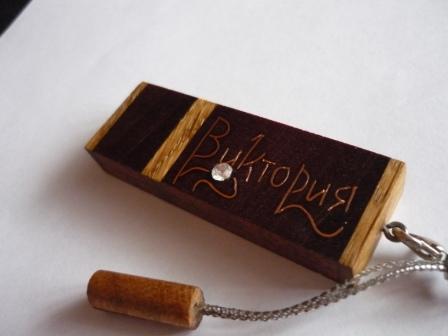

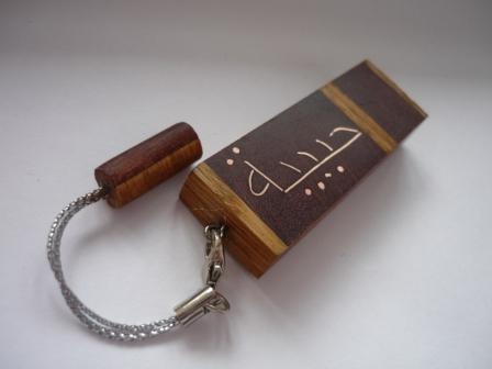

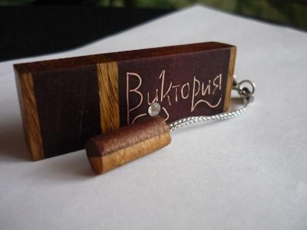

Дуб,красное дерево,инкрустация меди. Заказали такую вот флешечку. На одной стороне имя девушки, на другой надпись на арабском означающая любимая.
Что то утягивает меня куда-то в сторону инкрустации почему то :)

Флешка сделана Норм :beer: Но само исполнение надписи...выглядет дёшево.
уходи от эксперементов с проволокой она всё портит. Если инкрустируешь так подумай над шрифтом..ровные линии точная подгонка....и Сваровскими кристалами немного родсластить :D
P.S Моё мнение не единственно правильное
Желаю успеха в творческом искании

astana, :weep: ,пока аналога кроме проволоки не нашел, да и в инкрустации это по сути первые робкие шаги, с каждой новой ошибкой получаю опыт и нахожу новые пути решения. Флешка именно с инкрустацией вообщем- то всего лишь третья) Мне кажется,что при большей изящности можно и с медной проволокой добиться хороших результатов, но все упирается в опыт... который как говаривал наш классик - сын ошибок трудных. Спасибо за отзыв :beer:

Garden, Всё та же ошибка со шрифтом(уже писал). Попробуй распечатывать текст на принтере и переводи на флешку. После уже выгибай проволоку по буквам.
А сама флешечка хороша, кроме крючка и шнурка с карабинчиком. ИМХО конечно же. А инкрустация - это очень даже не плохо. Не много кто этим занимается вплотную, в флешкостроительстве. В основном так, для пробы пера. :beer:

sa977, да я уже тоже подумал о том, чтобы подбирать шрифт на компе, а потом как то переводить его на флешку. Ну а шнурочек тут да :) дело вкуса,может и фото еще не отображают нормальное восприятие,вообщем симпатично фисюлька смотрится,а в крайнем случае ее и снять можно :)и повесить то что хочешь.
