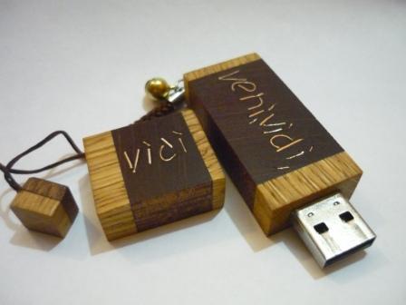

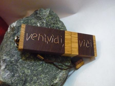

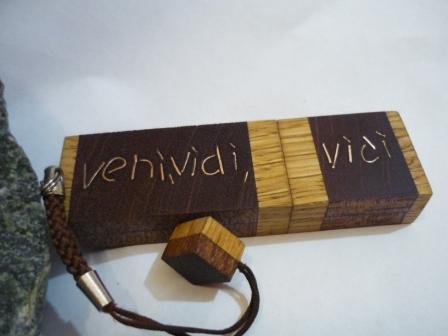

Красное дерево,беленый дуб,16 Гб, ну и как все время предлагает GN :) хвостик на флешке :)
Инкрустация слов,как утверждают историки - Veni, vidi, vici - пришел,увидел,победил сказанные Цезарем

Простите, но по-моему идея с такими буквами туфта полная. Реально, на таком качественном дереве и работе в целом это смотрится оч убого. Попробуйте лучше гравировать буквы, а внутрь сусальное золото клеить. Может не так долговечно, но смотреться будет весьма :beer:

wwar, не знаю,просто мне кажется,что именно подобное привносит какую то нотку интересную),а с сусальным золотом не сталкивался никогда,оно же по моему как фольга мягка? Да и долговечность тут и вправду играет не последнюю роль, ведь флешка постоянно таскается в кармане или где то еще,а всечка позволяет прочно держать рисунок. Будет очень не приятно если после того как отдашь работу, там начнет что нибудь отваливаться.

Вполне такая флэшка вышла gud Даже со шнурком ::-D: А шнурок сам плел?? А еще хотел спросить какого диаметра проволоку используешь??

GN, надо замерить :)проволока от кроссировки :) линейные провода :)завтра замерю точно скажу диаметр, не)шнурочек надыбал от старого брелка который уже умер),и что то он в тему как то оказался.

хотя однако точно нужно было надпись по строже делать confused
что то я так смотрю)

GN, а что не спрашиваешь как я шнурок крепил ::-D: ?

Да, она как фольга, но садиться будет на клей им же можно покрыть сверху. В общем вам, как мастеру, виднее;)

wwar, если сверху покрыть клеем будет мутно смотреться я думаю(,а медь можно отполировать )но вообщем за идею тоже спасибо)подумаю над этим.

Garden, Флешка хороша, но стилистика букв действительно портит вид. Нет изящности и некой строгости, что присутствует в самой флешке. А с сусалью очень тяжело работать на маленьких поверхностях. Края получаются рваные. Ведь она приклеивается, а излишки обдираются кистью. Подрезать лезвием или скальпелем, очень трудоёмко и долго. Но есть выход. Заполнять гравировку лаком с наполнителем. Они есть разные, под золото, бронзу, латунь, медь и т.д. Намного дешевле сусали, легче в работе и долговечнее. :wink:

sa977, хм тоесть как вариант либо лак, либо можно попробовать холодную эмаль... надо тоже обмозговать ))

Garden, да конечно. Лак это так , как пример. Сейчас существует море различных красок, лаков, эмалей и т.д. Нужно экспериментировать.

Ну если я правильно по фото понял, то это "ушко" от булавки (или что-то похожее) ...
А про диаметр проволки спрашивал, потому что, возможно, если взять проволку меньшего диаметра, а следовательно мягче и эластичнее, то формы букв (и прочих изображений) из неё можно будет сделать более чёткими ....
