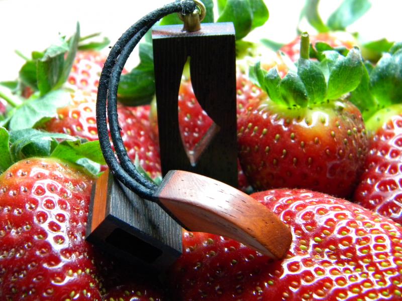

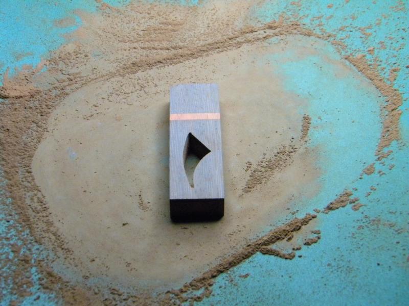

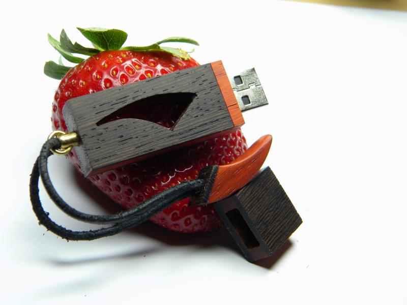

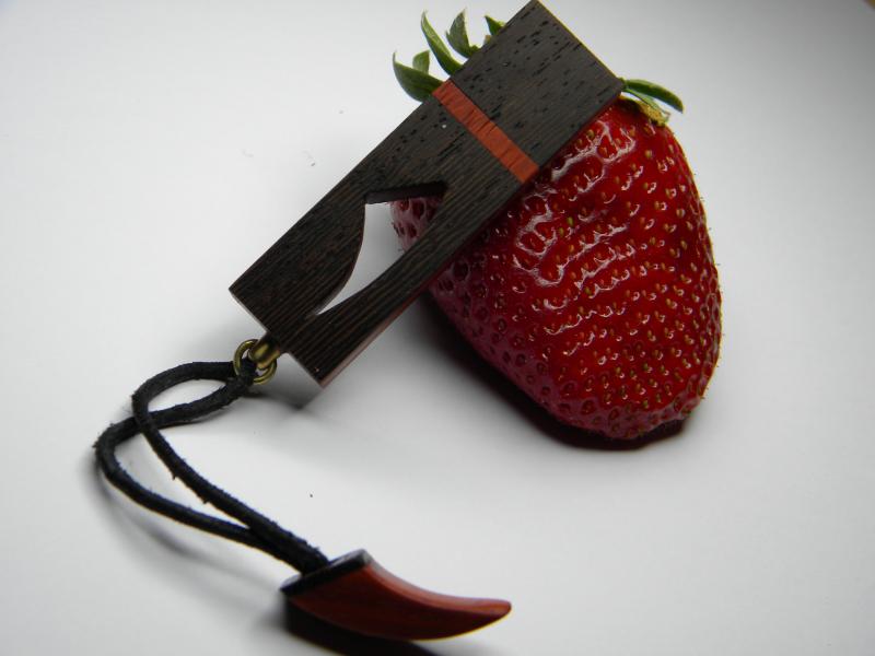

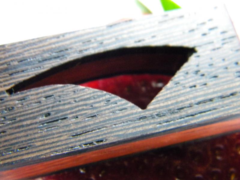

Всем добрый день!!!

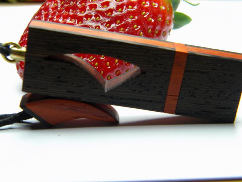

Очередная работа, на которую вдохновился в процессе предыдущей работы))) Кто помнит, в последний раз делал "большую" флэшку с маленьким донором ("Два кита") ... ну и это несоответствие подсказало мне, что можно сделать в "теле" флэшки сквозную дыру))) Что я, в общем то, и сделал))) Вашему вниманию и на ваш суд вот такая вот штука - коротко о деталях:
Венге
Падук
Латунь
Кожа
Ничего более ....
Сперва выложу только финальные фото, ворклог выложу чуть позже, но должен сказать, что в этот раз ворклог вышел несколько сумбурным, во-первых фотику моему совсем плохо - фоткал через раз, а во-вторых в процессе работы что-то было изменено от первоначального проекта, поэтому не всё в соответствии ....
Всем спасибо за внимание!

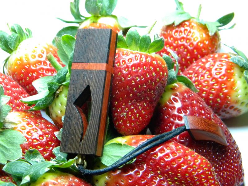

Сообщение astana » 20 янв 2013 00:56
клубничка зимой замечательно смотрится :lol:

Сообщение BlackJack » 20 янв 2013 06:55
Шикарно!.. gud

Сообщение VAL32 » 20 янв 2013 12:56
Зачетно! gud gud gud , оригинально :super:

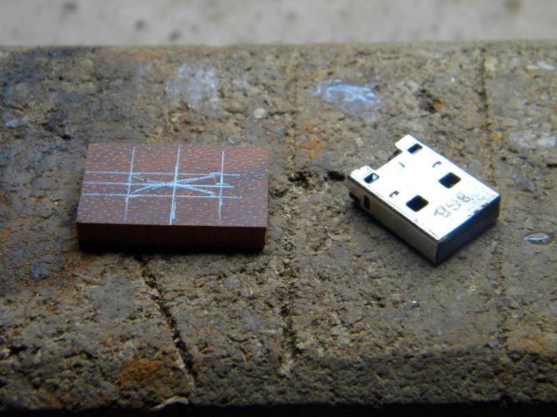

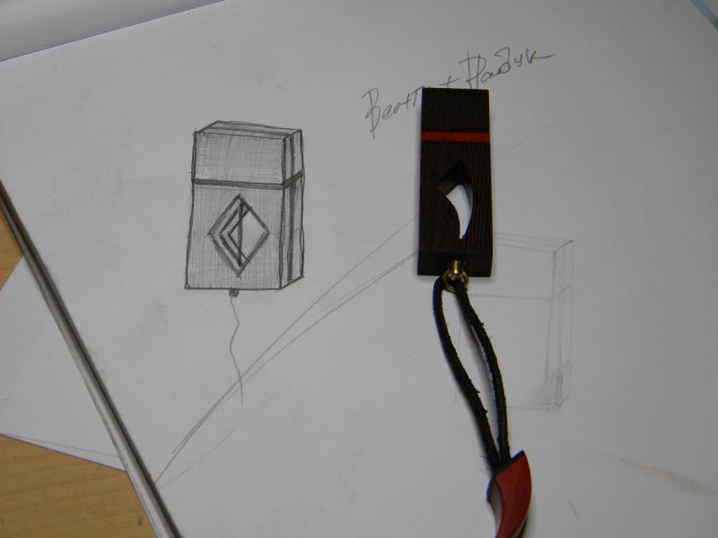

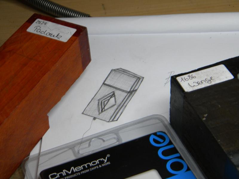

В общем, изначально была у меня идея, родившаяся немногим ранее, кусок венге, кусок падука и флэшка. Тут скажу сразу, что конечный результат вообще не очень похож на то что планировалось, но "скульптор" посчитал, что так к лучшему ::-D: Донор тоже, в конечном результате стоит другой, потому что этот (что на фото) оказался виликоватым:

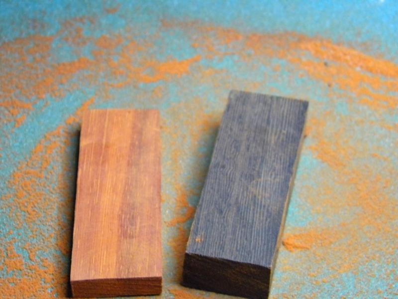

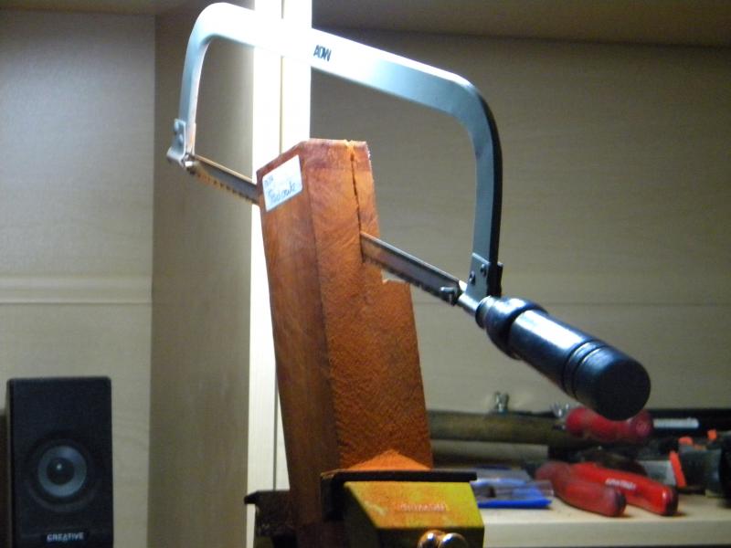

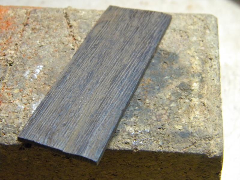

Отрезаем по куску от каждого полена: от красного и от тёмного:
Немного пригладим их:
И разрежем вдоль:

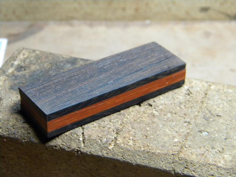

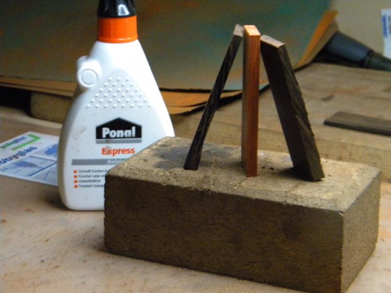

Теперь это можно всё меж собой склеить и получить заготовку с которой мы и будем работать:
Сохнет:
А вот результат склеивания. Не знаю, на сколько фото передаёт это, но когда брал эту деревяшку в руки, хотелось её укусить ofigel , потому что она очень была похожа на кокой-нибудь шоколадный бисквит с каким-то ягодным кремом внутри ::-D: Очень вкусный вид)) :

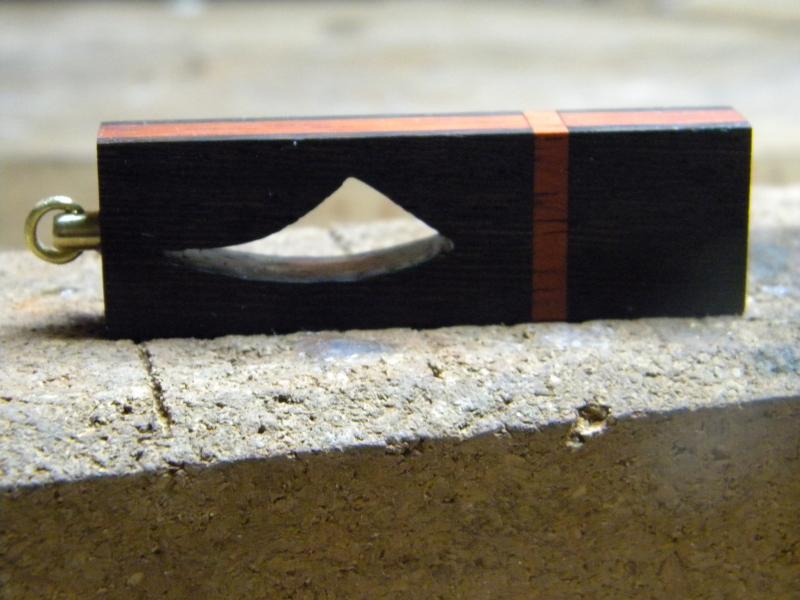

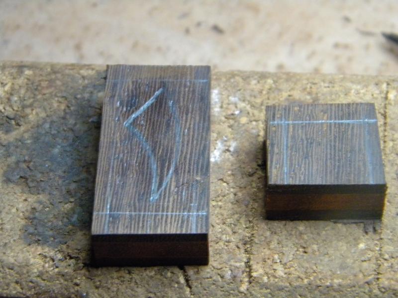

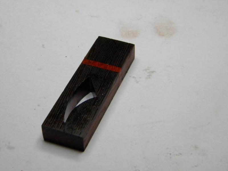

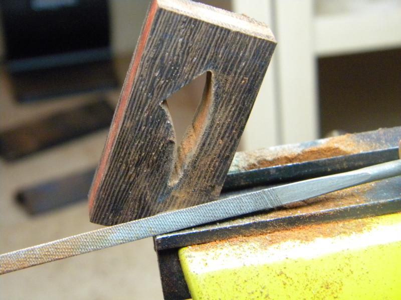

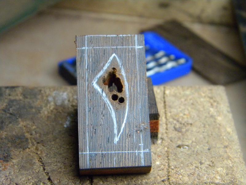

Вот где-то на этом этапе меня и стали терзать сомнения, на сколько ромб (а именно в форм ромба я хотел в начале сделать отверстие насквозь) будет эстетичен. Рисовал всякие фигурки, размышлял, и в итоге остановился вот на этой форме. Ничего не поделать - надо резать! ))) Отрезаем колпачок (будущий) :

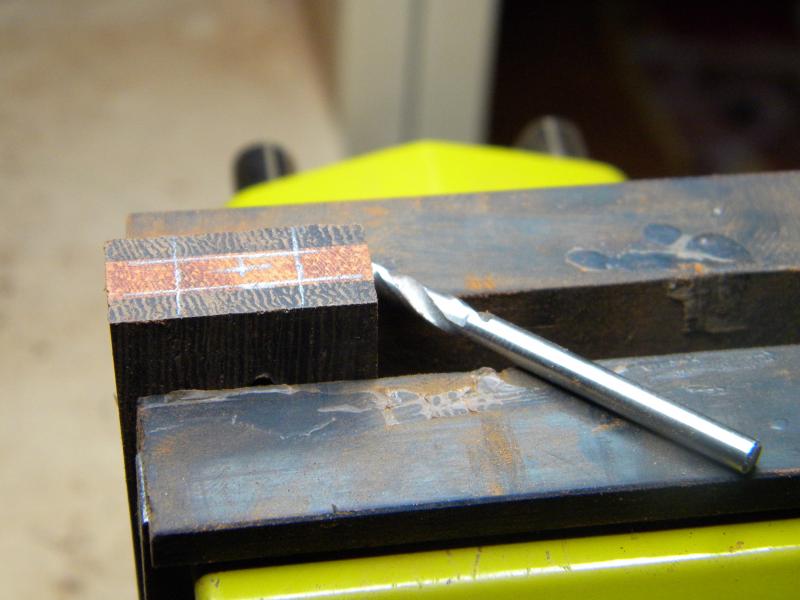

Засверливаем (без фанатизма):
И доводим по средством надфилей до более-менее нужной формы:

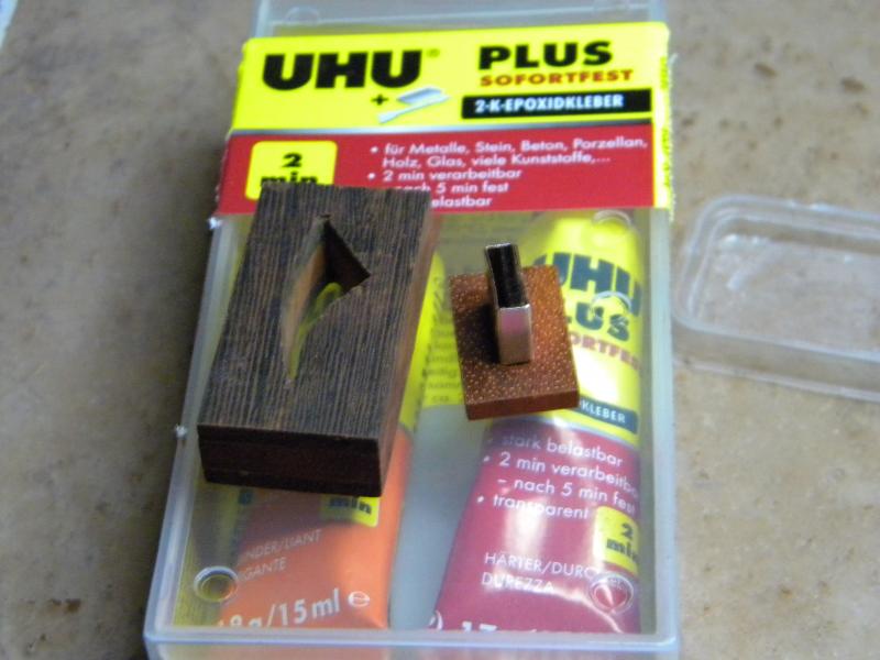

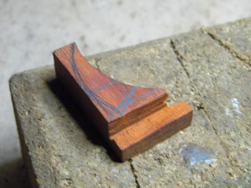

Выбираем место для "донора":

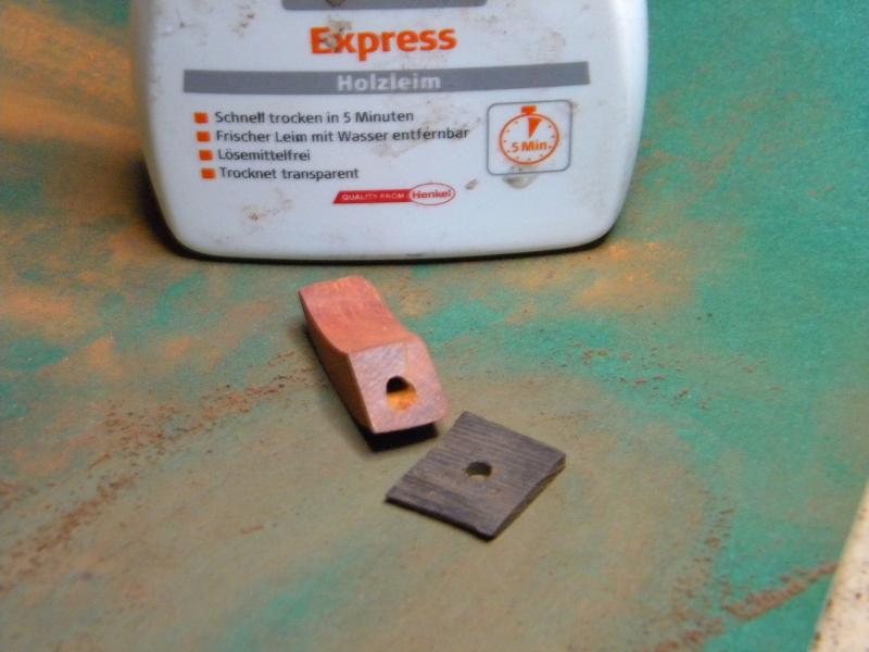

И вот из такого кусочк падука делаем больстер:
Когда больстер готов - можно всё это склеить. Когда делал больстер, взял специально поперечный срез (чтоб общий рисунок был соблюдён), и была большая вероятность его сломать - очень хрупкий:
И я не ошибся :super: Больстер разлителся :lol: :

Сообщение sa977 » 20 янв 2013 17:36
Не стандартное решение gud Только нужно края делать не острые, а скруглить чуть (фаску снять). Фактура дерева на них смотрится, как будто края не ровные.

Но не беда! Больстер выточил новый и всё склеил. Сохнет:

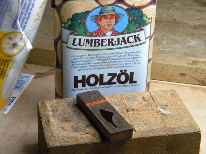

Теперь всё это приводим к нужным размерам, шлифуем, полируем:

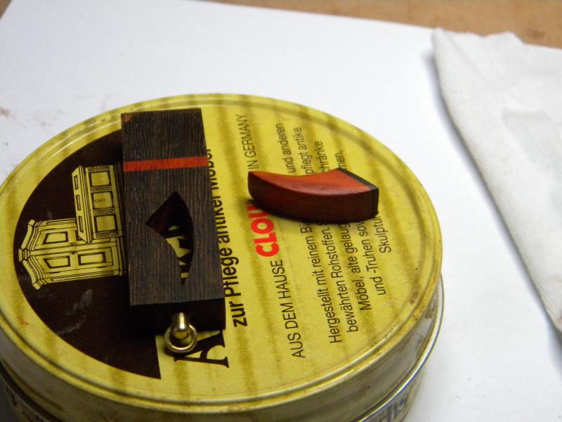

Теперь пропитаем маслом:
Вот так блестит в масле. Как у порядочного кота ::-D: :

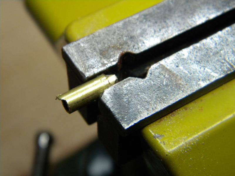

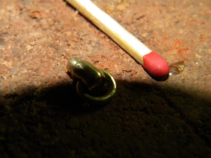

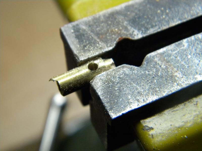

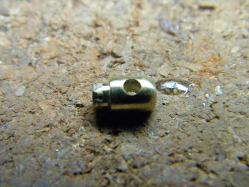

Теперь сделаем крепушку для шнурка, берём вот такую кусочку латуни:
Засверливаем:
И после тщательной обработки выглядит это так:

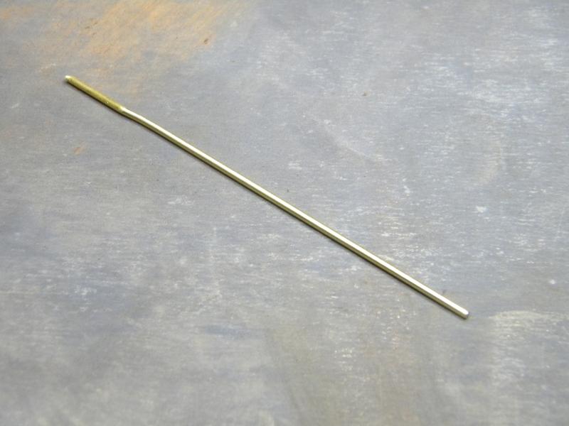

В этот раз решил сделать держатель с колечком, так что для колечка надо вот такой прутик латуни:
Гнём из него колечко, вставляем и получаем вот такой тыльник для шнурка (ну или как его назвать):

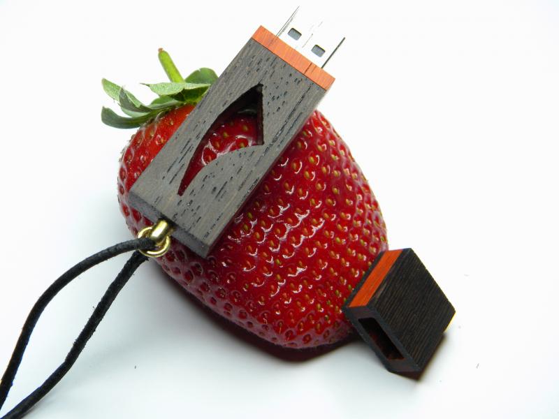

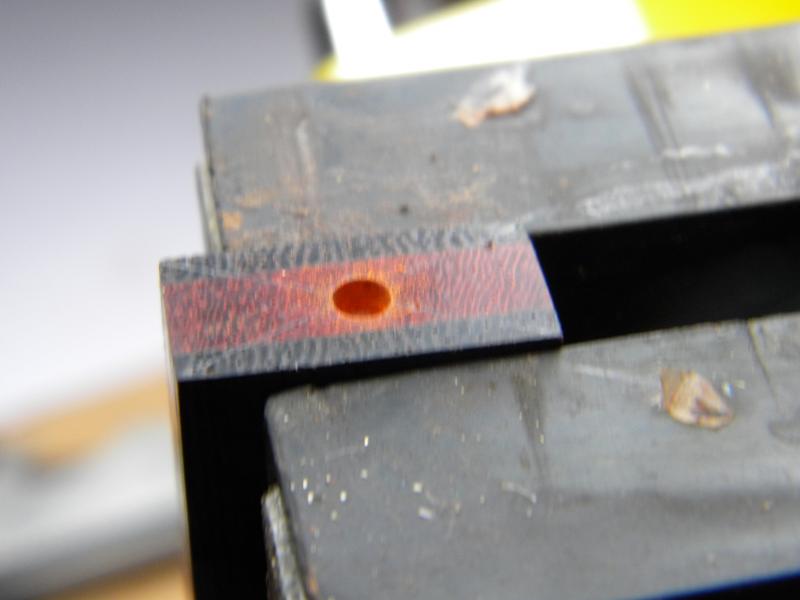

Сообщение GN » 20 янв 2013 17:59
Засверливаем отверстие в самой флэшке:
И вклеиваем держалку шнурка на место:

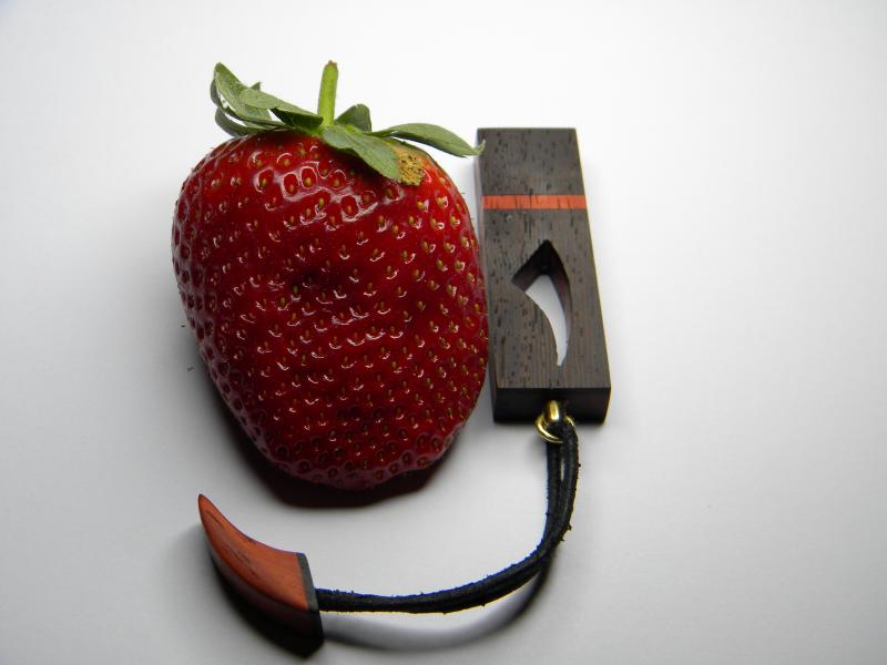

Почти всё готово, нужно только сделать брелочек для шнурка, было решено сделать его в форме отверстия на флэшке, из обрезков:
Склеим и тщательно отшлифуем:
Ну вот и всё готово, для того, чтоб намазаться воском:
УРА!!

Сообщение GN » 20 янв 2013 18:03
sa977, Спасибо!!! :beer: А фаску снять можно в любой момент, вопрос получаса))) Только мне кажется, флэшки с фасочками теряют строгость и солидность .... становятся больше "студенчискими" нежили "президентскими" :lol: ... может и не прав
GN offline
Сообщения: 103
Зарегистрирован: 19 ноя 2012 17:34
Откуда: Берлин
Сообщение sa977 » 20 янв 2013 18:12
GN, Согласен, с полукруглой фаской она получается немного игрушечной. Но можно сделать и ровную, строгую фаску. Да, только не большую, чтобы только глубину текстуры съела и всё. :beer:

Сообщение Garden » 21 янв 2013 12:32
GN, Блин ты просто подмедки из под ног рвешь :) я давно уже обдумывал идею с флешкой с прорезным сквозным рисунком :)а ты.... :shock: как ты мог.. :weep: ::-D: а так работа классная :) молодец :)попробуй раз уж можно сказать упер мою идею из головы ::-D: более сложный рисунок сделать прорезным :)

Сообщение GN » 21 янв 2013 19:23
[quote="Garden"]GN, Блин ты просто подмедки из под ног рвешь :) я давно уже обдумывал идею с флешкой с прорезным сквозным рисунком :)а ты.... :shock: как ты мог.. :weep: ::-D: а так работа классная :) молодец :)попробуй раз уж можно сказать упер мою идею из головы ::-D: более сложный рисунок сделать прорезным :)
Извини ))), :dontknow: ... так вышло :lol: А на счёт сложного рисунка ... достаточно небольшая площадь для более детальных форм (ширина 17мм) если делать компактно, то не очень широкими будут прорези ... хотелось чтоб красную деревягу внутри было видно .... ну не знаю, надо подумать))))
