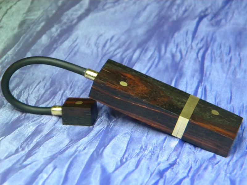

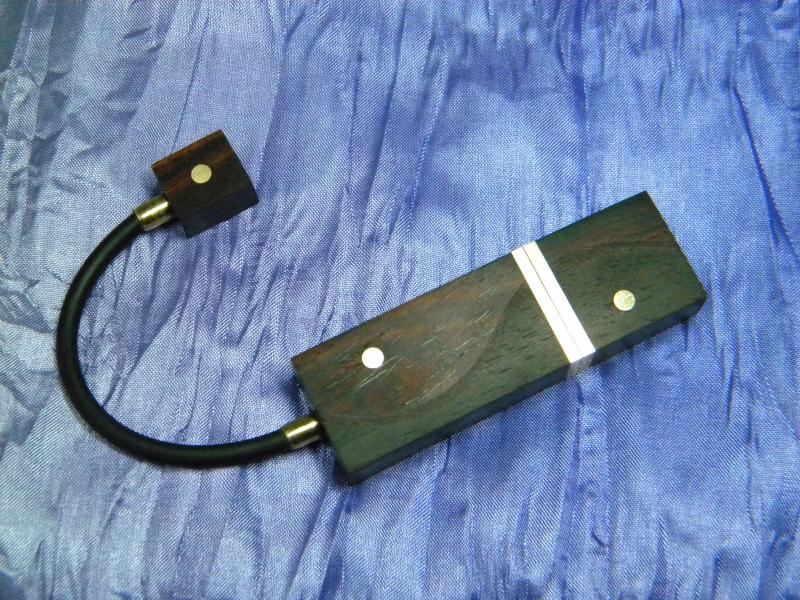

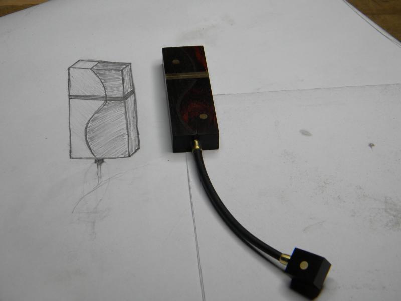

Всем доброго дня!

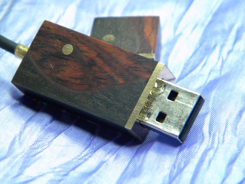

Сделал ещё одну флэшку и хотел бы на ваш суд представить )) По стилю исполнения одну похожую уже делал, поэтому было немного проще .... за мнения и критику заранее благодарен!!! На вопросы охотно отвечу!!
Материал:
Мадагаскарский эбен
Кокоболо
Кожа
Латунь
Силиконовый шнур
донор Intenso 16 Gb
(Сорри за качество фоток, хороший фотик приказал долго жить, поэтому фоткал на надфиль)
Ворклог выложу чуть позже - если он конечно интересен - мне кажется, что процесс выполнения у всех флэшек одинаков, разница в деталях!!!
Всем спасибо за внимание!

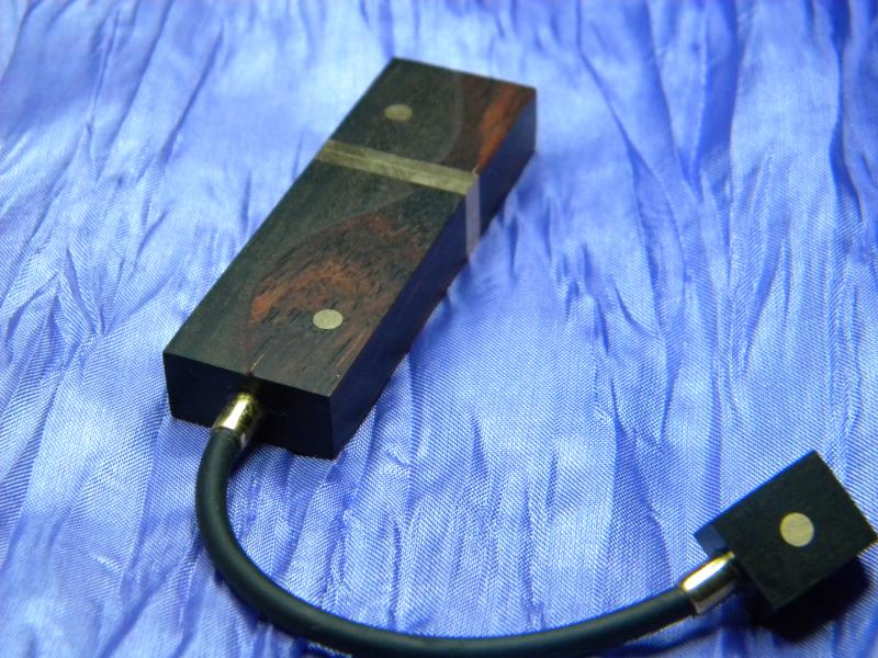

Сообщение Zoom! aka BatmansGrandma » 07 янв 2013 16:04
По-моему отлично получилось.
Задумка хороша и реализация не подкачала.
Моё уважение, GN.

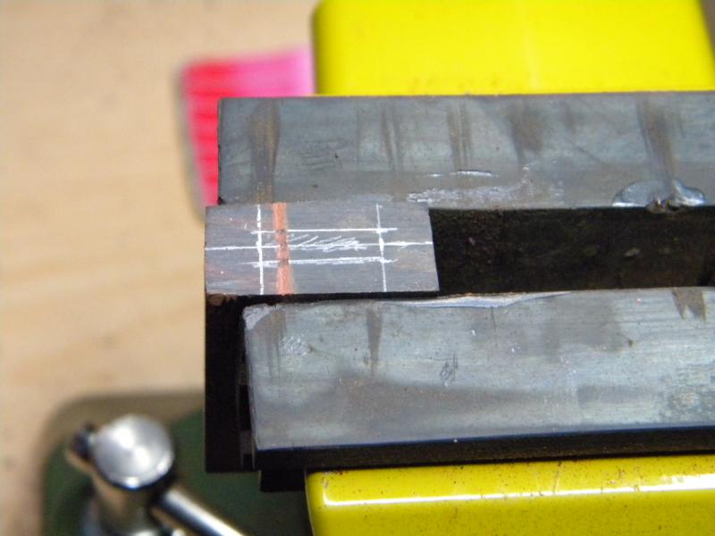

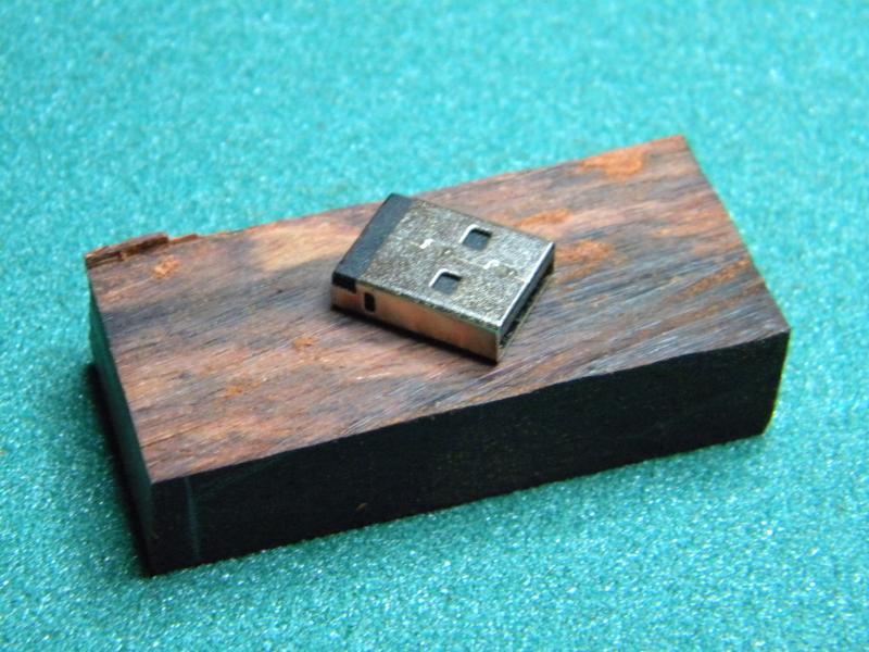

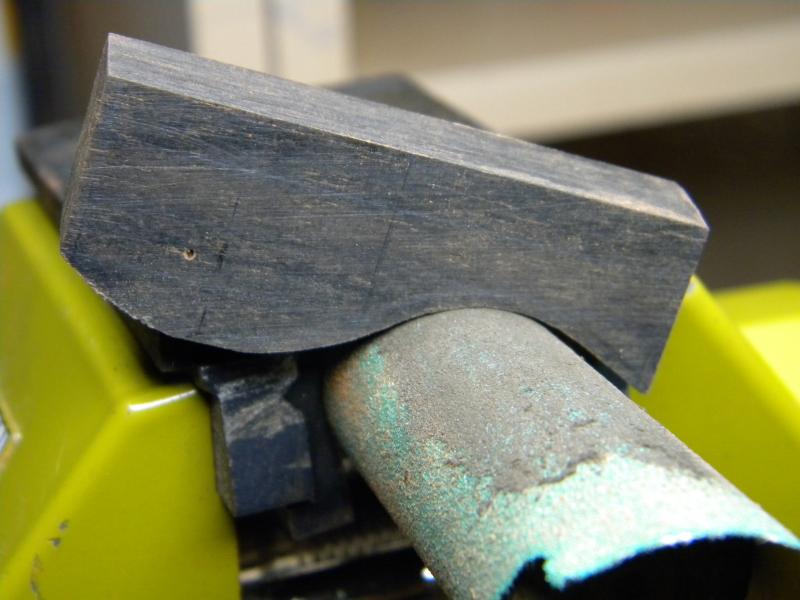

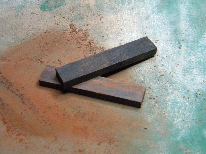

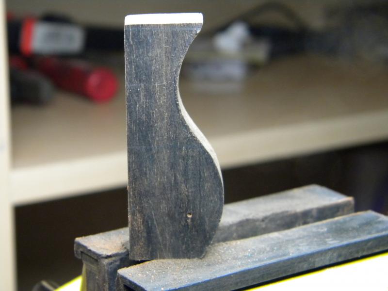

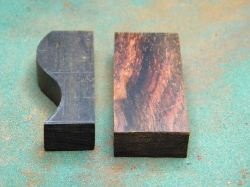

Началось всё отсюдого: начиркал немного на бумаге идею, разобрал флэшку и приготовил деревяшки:
Размечаем одну из них:
И отрезаем лишнее:
Подтачиваем до почти нужного размера:

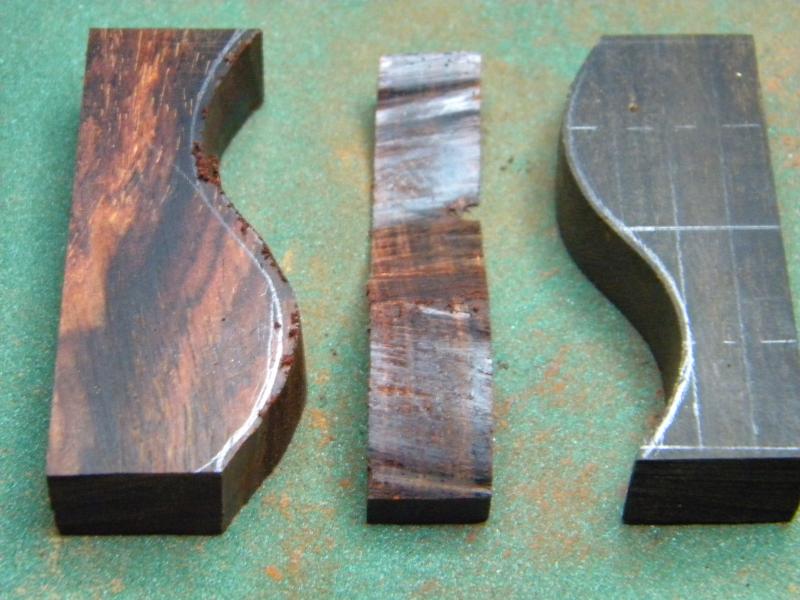

После чего имеем вот такую вот форменную деталь:

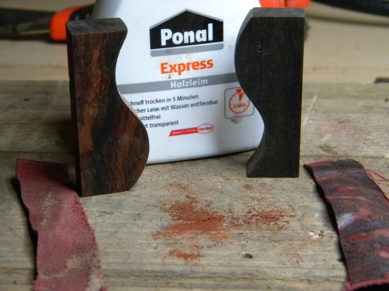

Теперь берём вторую древесинку:
И переносим получившуюся форму с той детали:

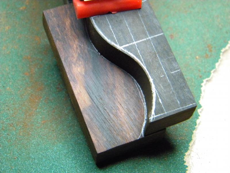

Тоже обрезаем лишнее и долго и нудно подгоняем их между собой максимально точно:

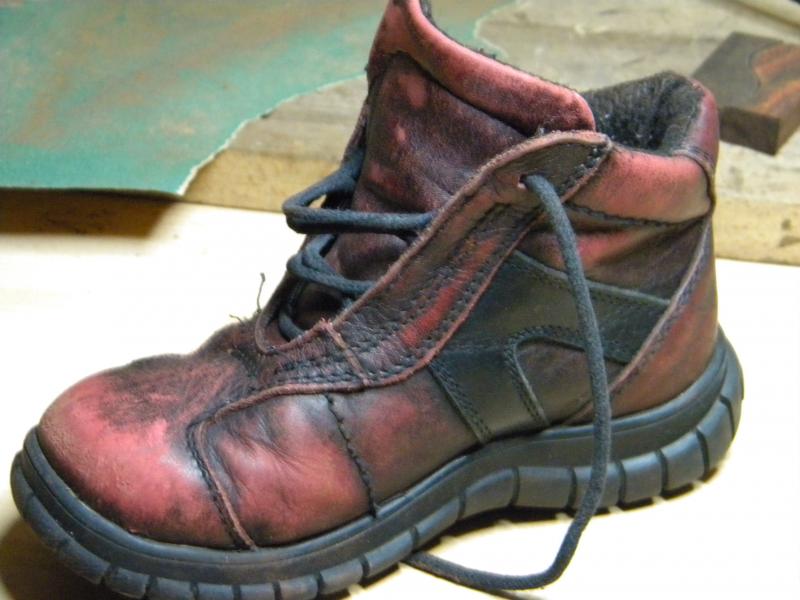

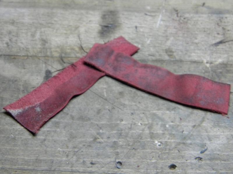

Теперь нам нужны кеды :lol:
Вернее два вот таких фрагмента от них:
Ну и теперь у нас всё готово к склеиванию:

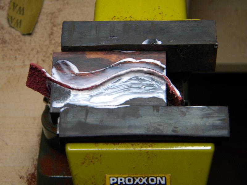

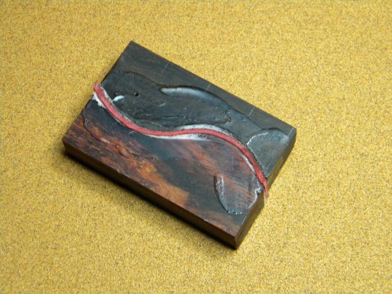

Мажем все детали клеем, совмещаем, зажимаем и оставляем подсохнуть:
Срезаем лишнюю кожу и притераем:

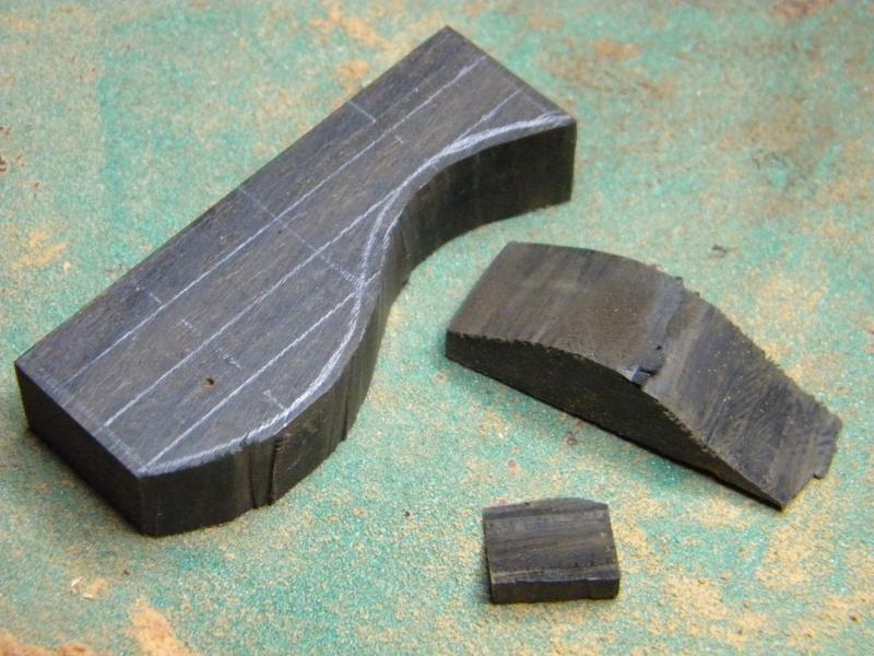

И получаем вот такую дерешяшку:

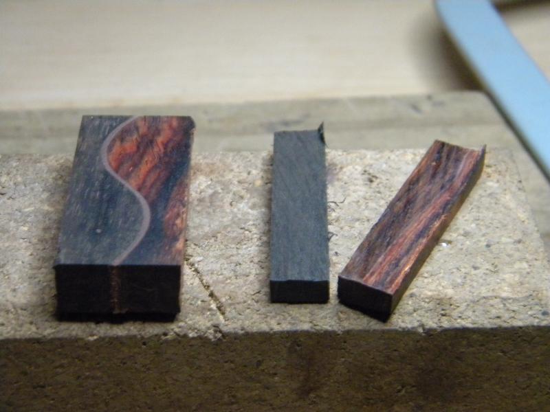

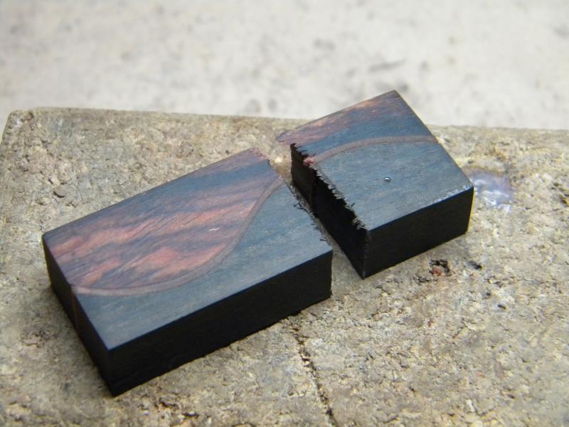

Красиииивая! )) Даже резать жалко ... но ничего не поделать, нужно удалить лишнее (это лишнее потом пригодится) :
И отрезаем колпачок:

Всё хорошо gud , но зачем для такой маленькой флешки, такой большой корпус делать? :dontknow:

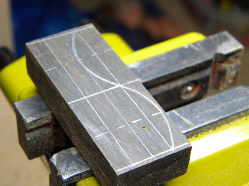

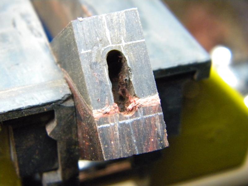

Теперь размечаем:
и выбираем серединку под донора:

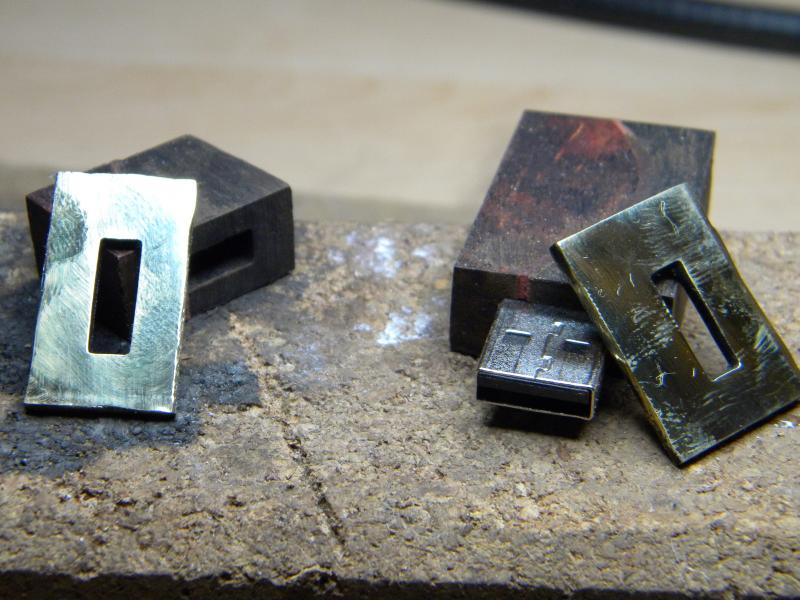

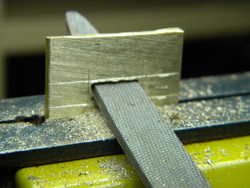

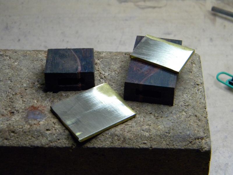

Вот и готово ... готовим пару обрезков металла для больстеров:
Вытачиваем отверстия нужного размера и полируем:
Теперь у нас есть вот такой набор деталей который мы можем склеить:
Сохнет:

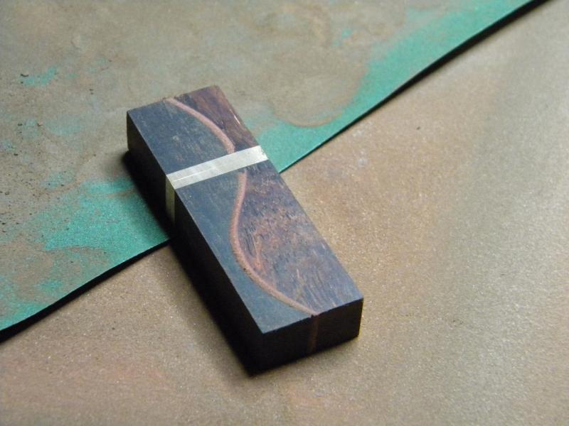

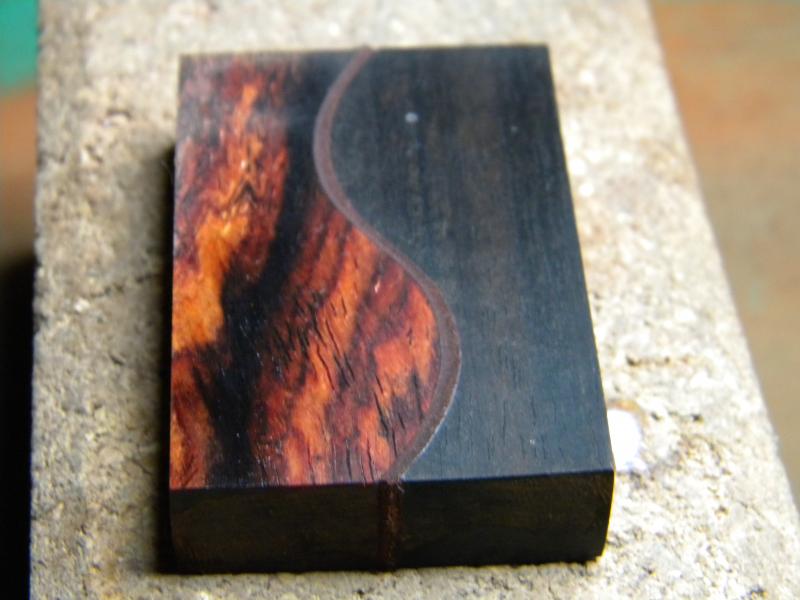

Теперь всё это тщательно притераем на шлифках разной зернистости и получаем уже что-то:

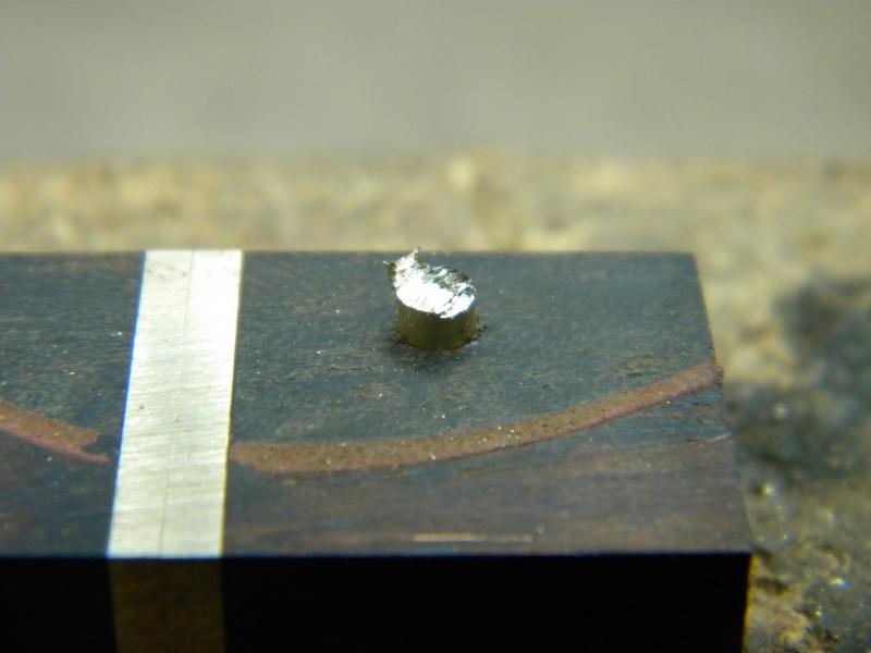

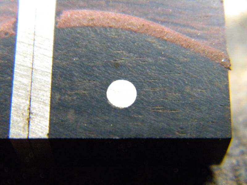

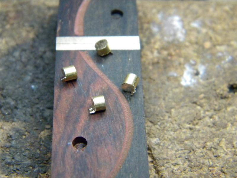

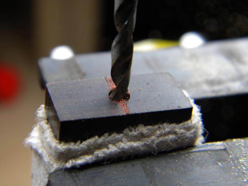

А теперь делаем следующее: если внимательно присмотреться на верхние фотки, то можно заметить на черной деревяшке (Эбен) врождённый дифект (в виде маленькой дырочки), вот так я его и решил обыграть посредством инкрустации .... вернее а-ля инкрустации, примитивной)) для этого перенесём размеры его расположения симетрично на противоположную сторону и с помощью острого сверла (но руками а не электроинструментом) засверлим не глубокие отверстия ... это творчество я назвал "глаз кита" :lol: :
Берём обрезочки металлического прутика:
И вклеиваем их в отверстия:
После чего всё лишнее сошлифовываем:

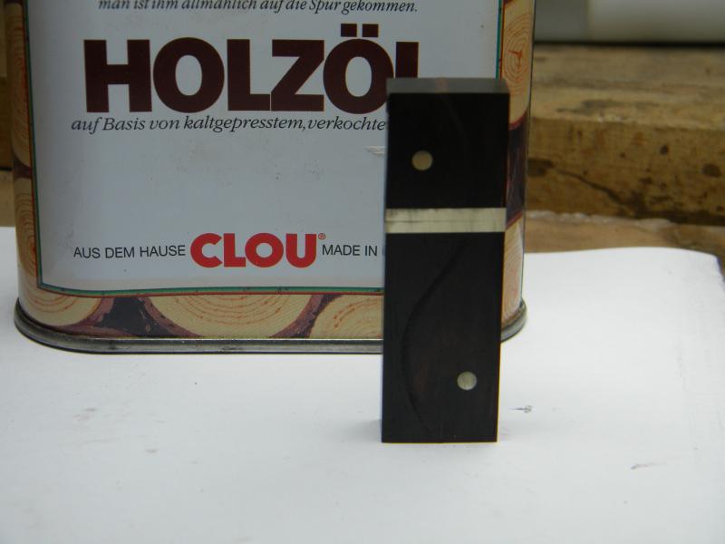

Теперь можно намазать маслом:
GN offline
Сообщения: 103
Зарегистрирован: 19 ноя 2012 17:34
Откуда: Берлин
Сообщение GN » 07 янв 2013 17:51

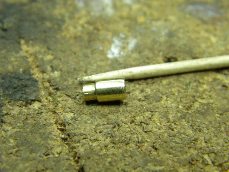

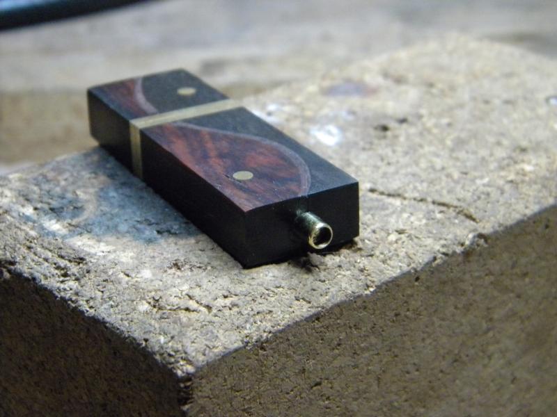

Теперь пока масло впитывается мы можем сделать осальные мелкие детали, например из двух вот таких кусочков металла:
делаем крепушку для шнурка:
засверливаем флэшку (вручную):
И вклеиваем его на своё место:

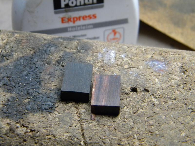

Теперь берём обрезки, которые остались у нас с самого начала и немного приводим их в порядок:
Отрезаем кусочки нужной длины:

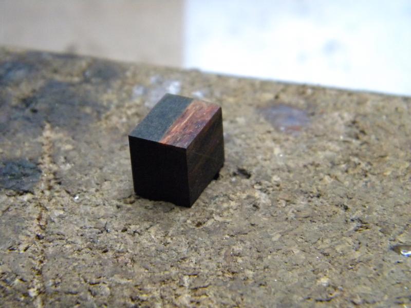

и склеиваем их:

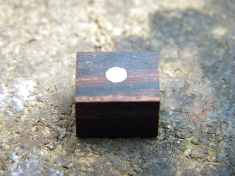

В кубике делаем такую же "инкрустацию" как и на флэшке тем же методом:
И делаем точно такую же крепушку для шнурка:

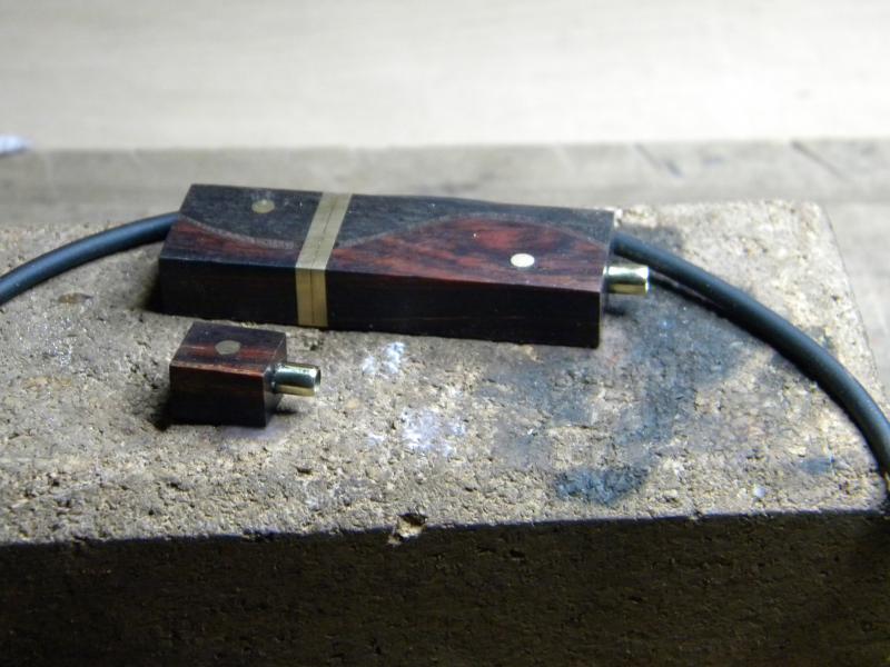

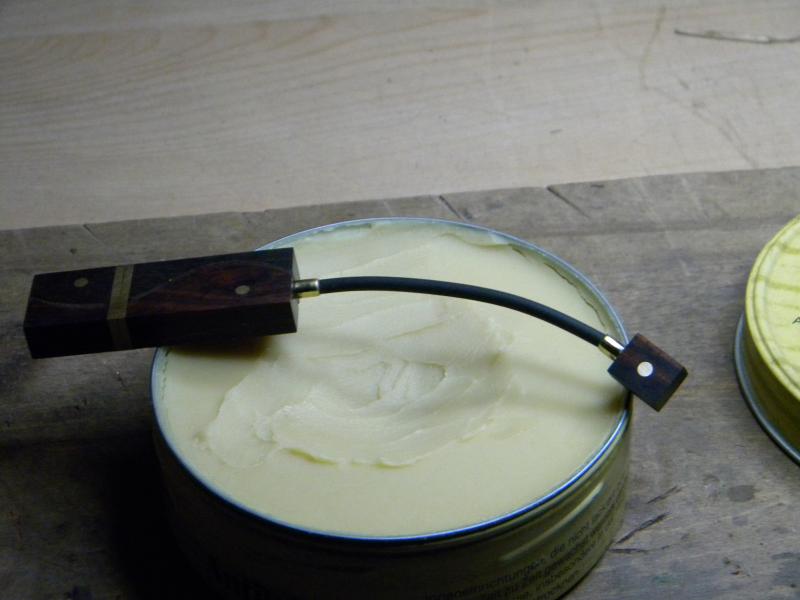

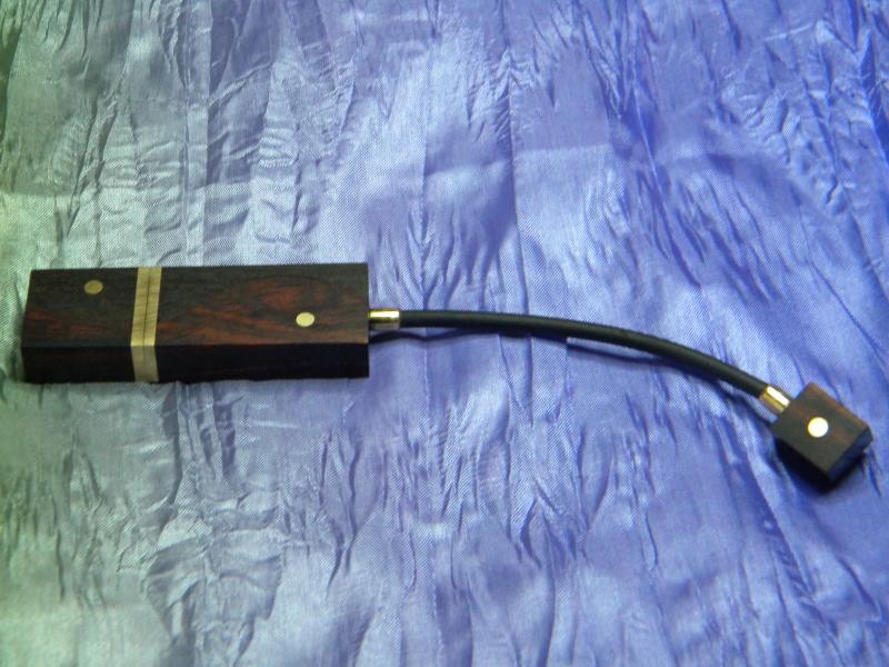

Теперь всё это склеиваем, полируем войлоком и мажем воском:
Ну и получаем результат и изучаем "косяки" :lol: :
Вот как то так! Пожалуйста!!

sa977, :lol: Я ожидал этого вопроса!! Просто у меня не было другой флэшки ... а идея была))) а делать это всё на маленьком размере получилось бы не очень, как мне кажется, да и не очень хотелась мелкую делать, попривык я как-то к прямоугольным))) ... но и эта флэшка получилась чуть меньше "стандартной":
с колпачком 56мм, без 36мм
а так то идея задумывалась под "нормальную" флэшку)))

GN, Красивая работа :) я смотрю понравилось использовать кеды...эээ кожу для лучшей подгонки деталей)) Но все таки действительно ведь флешка мелкая, стоит ли делать такой большой корпус? С такими размерами можно реализовать и круглый вариант корпуса, типа подвеска- медальон confused А так очень нра )) и работа и дерево.
