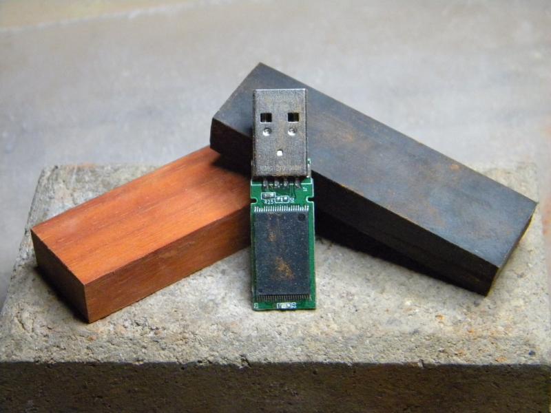

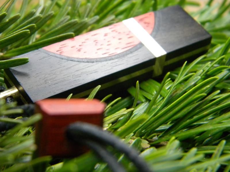

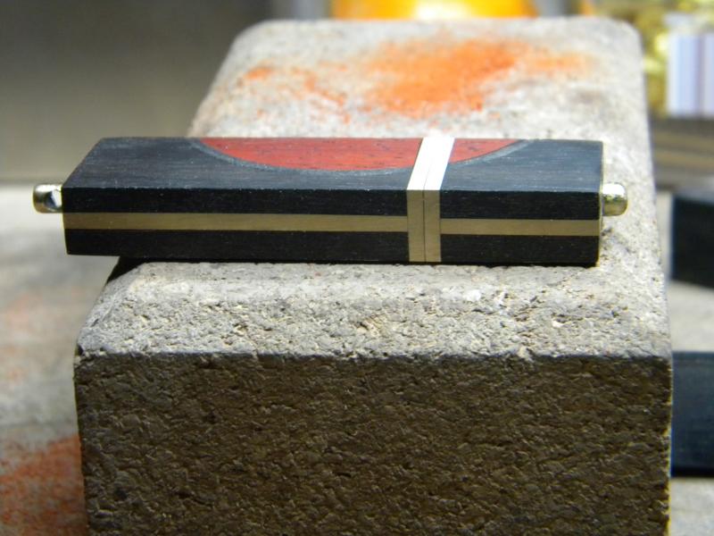

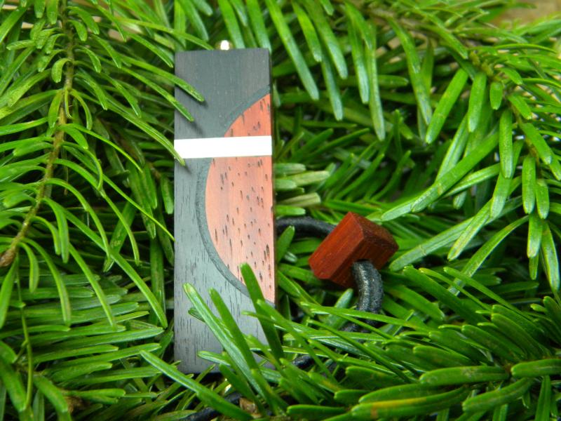

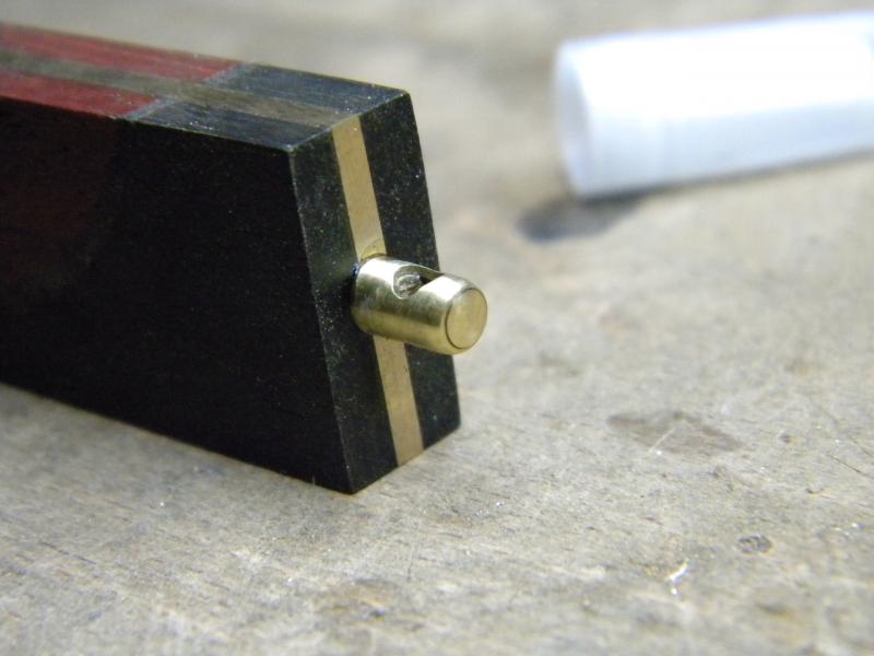

Пришёл мне заказаный брусочек Падука, и зачесались руки с ним что-нибудь запилить ::-D: Очень красивая деревяшка, хотя очень капризная ... И получилось вот это ...сначала хотел полностью ворклог выложить, но подумал что не всем интересно .... по требованию выложу))) замечания принимаются :beer:
Материал:
Падук
Мадагаскарский эбен
Кожа буйвола
Латунь
Донор CnMemory 8 Гигов
Шнурок:
Прессованая кожа
Падук
Латунь
Всем спасибо за внимание!

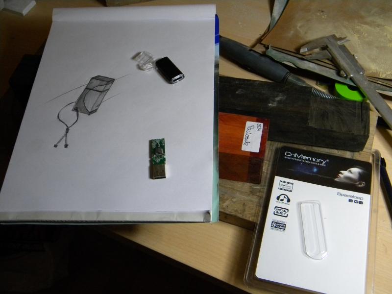

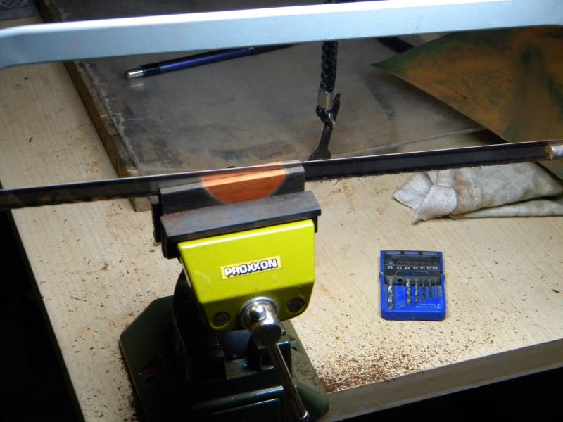

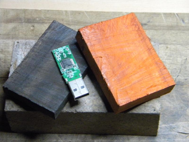

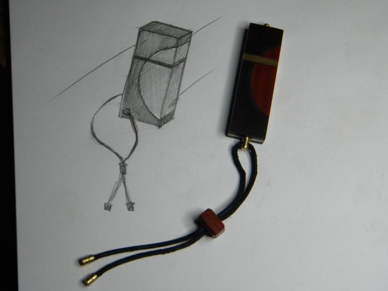

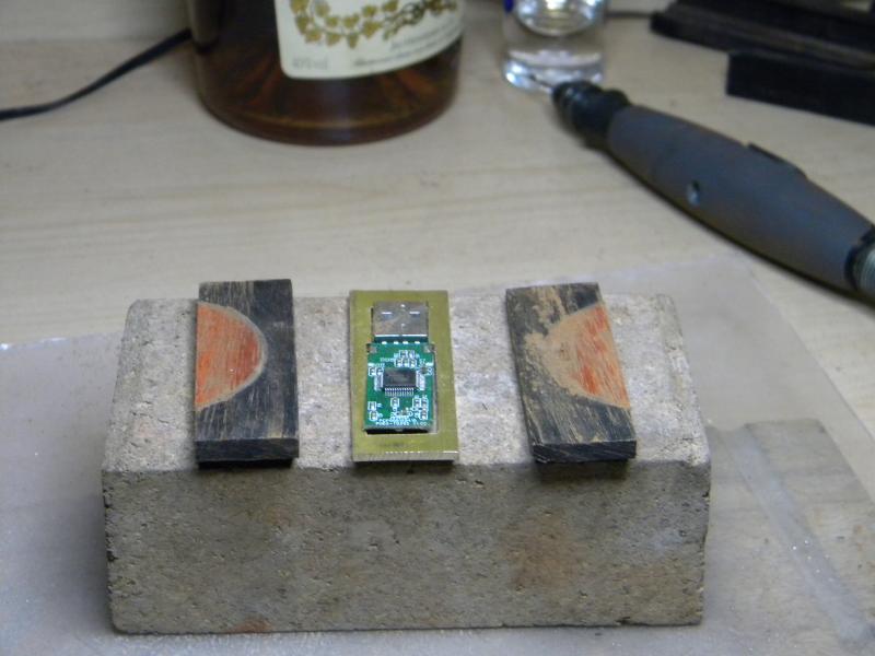

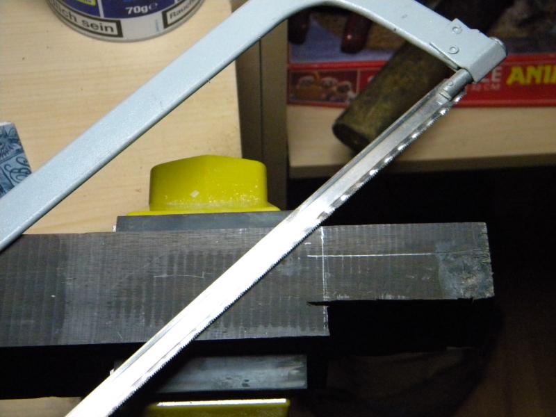

Ну вот с этого всё началось)) Был у меня уже отчекрыженый брусочек эбена и пришёл не так давно кусок падука .... илдея как-то сама нашлась, немного накидал на бумаге:
Отрезаем по кусочку от каждого деревяшка:
И немного приглаживаем, чтоб удобно было разметить:

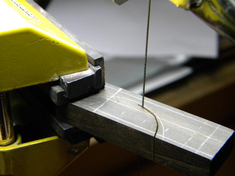

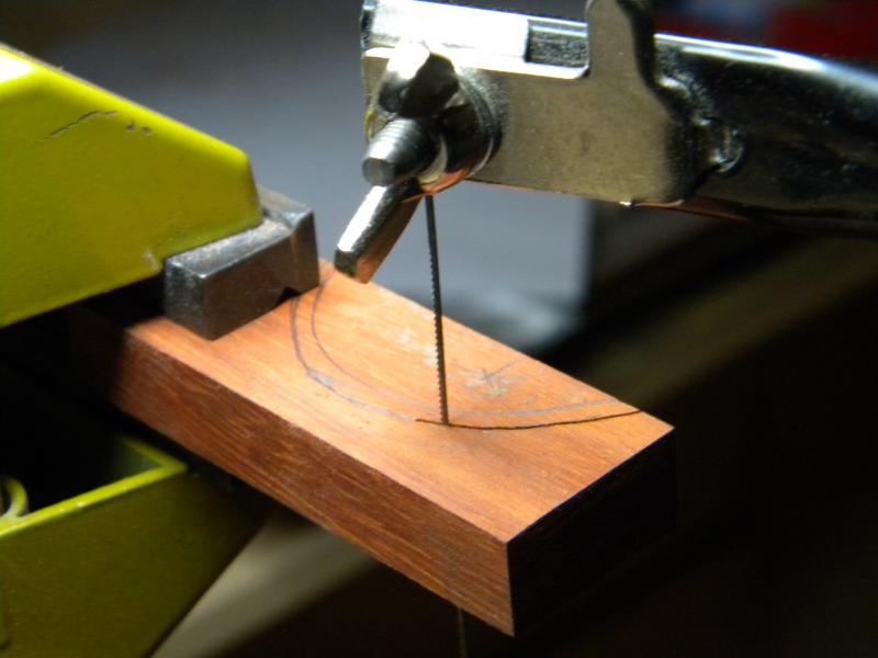

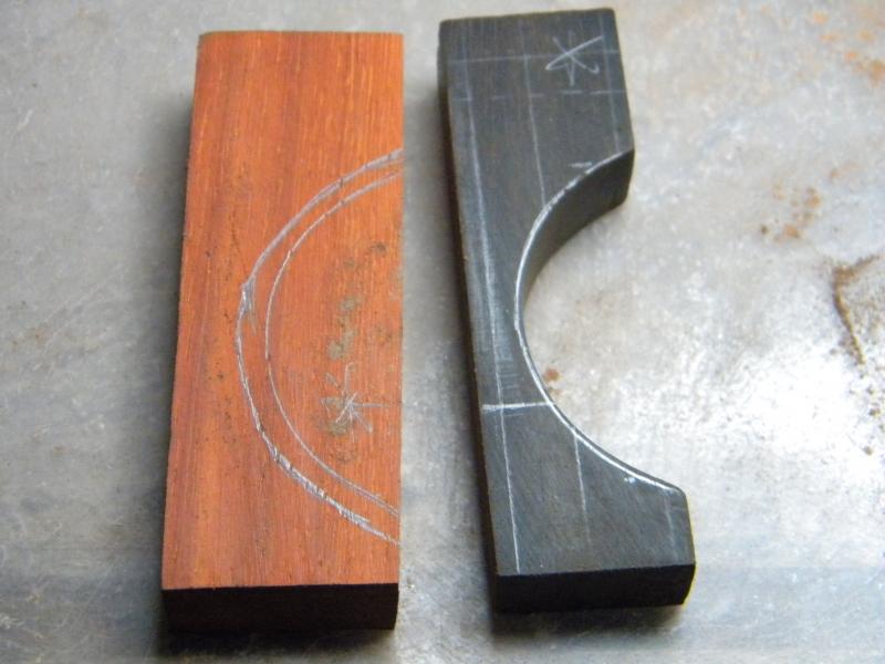

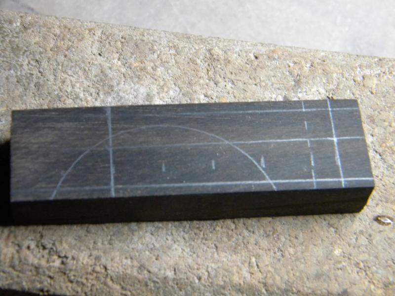

Размечаем:

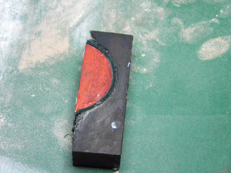

И убераем лишнее:

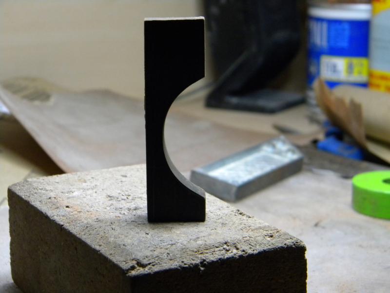

Получаем вот такой вот выкус))

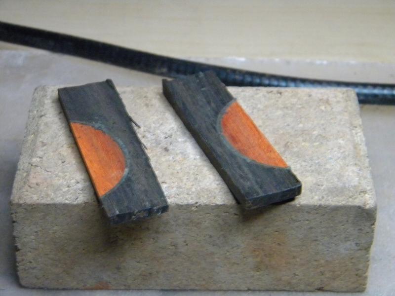

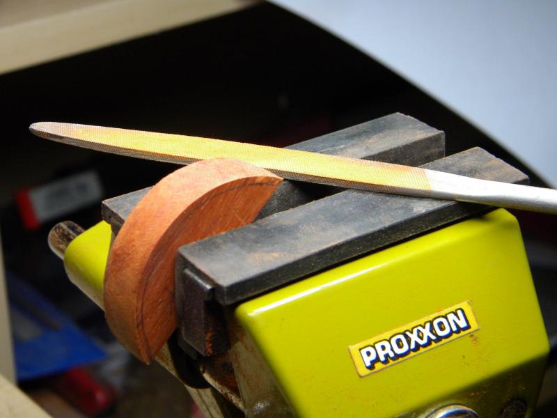

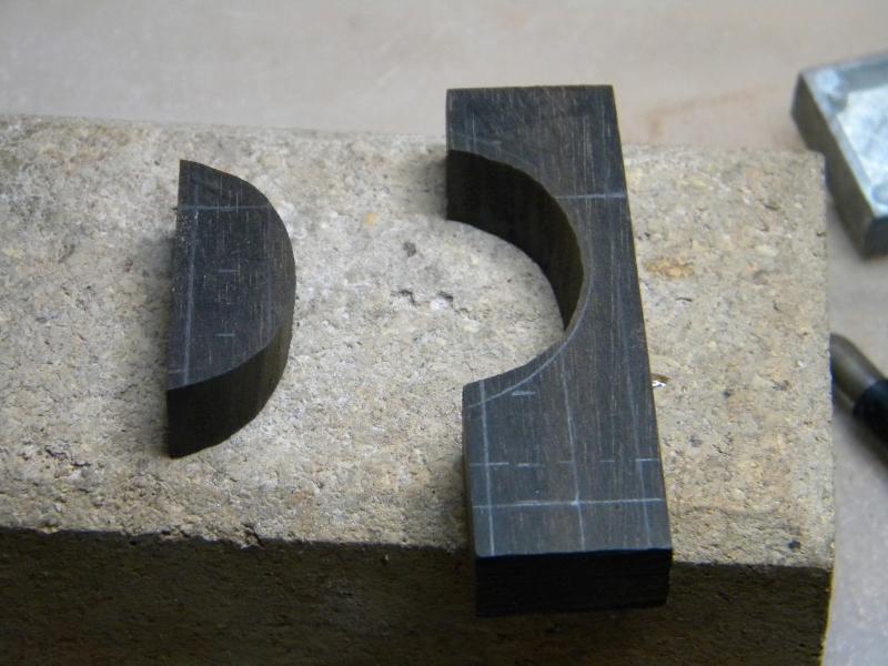

Надфилями, шлифками и той то матерью немного придаём правильную форму ::-D: Внутренний радиус достаточно сложно подгонять (но тогда я ещё не знал насколько сложно будет подгонять внешний :lol: )

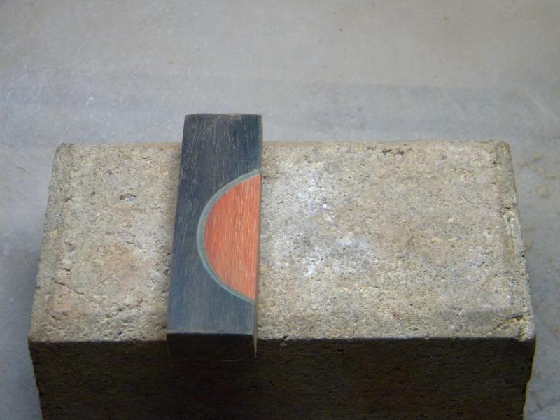

Отмечаем нужный кусочек на красном деревяшке (с запасом)
Отрезаем
Подгоняем :lol:

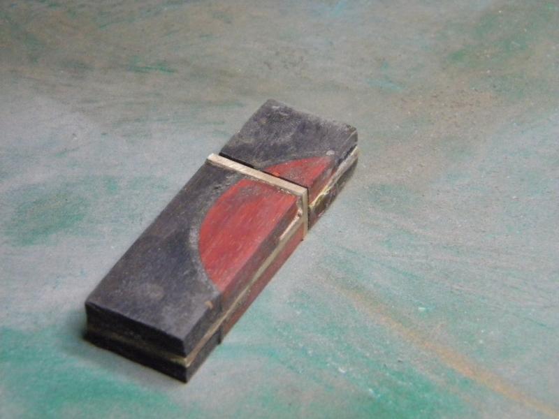

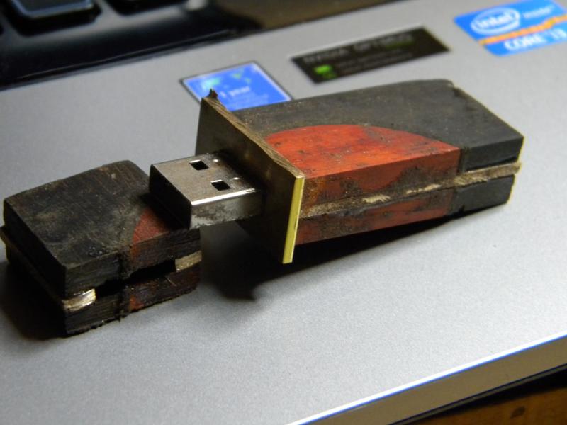

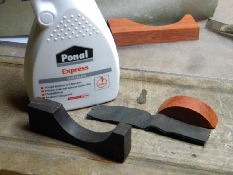

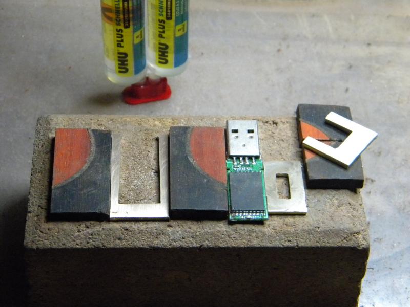

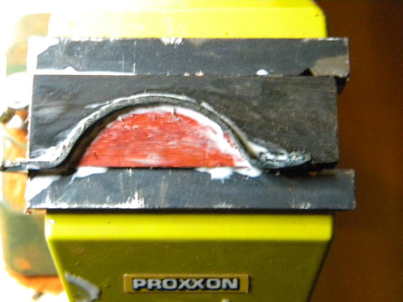

Как я ни старался подогнать обе детали друг к другу - ничего не выходило .... 100% положительного результата добиться не получалось, и посему было решено проложить кожей (чтоб она сыграла роль буфера и схавала некоторые косяки и неточности за счёт своей мягкости) :
Ну вот вроде готово добро к склеиванию:
Склеиваем:
Получаем вот это:

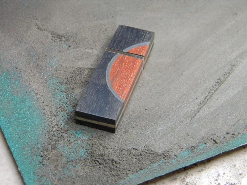

Немножко приводим в божеский вид - уже лучше:

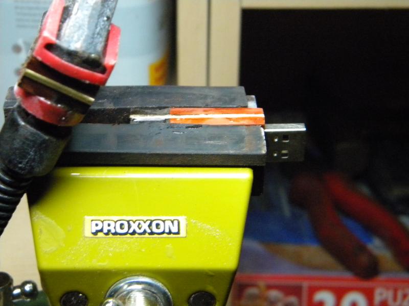

Режем нашего пациента теперь вдоль:
И получаем две вот таких вот детали (две лучше чем одна ::-D: ):

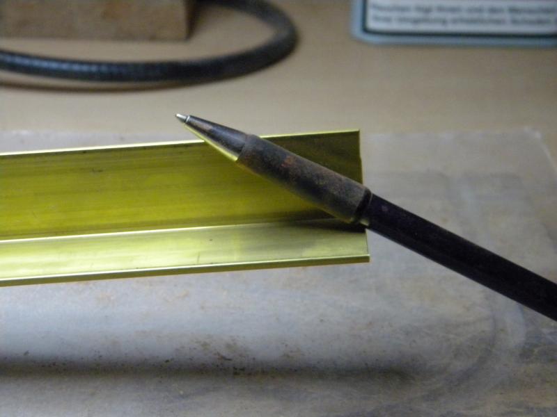

Отрезаем небольшой кусочек металла (у меня был уголок из латуни):
В промежуточном итоге имеем вот это:

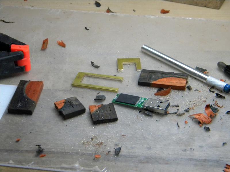

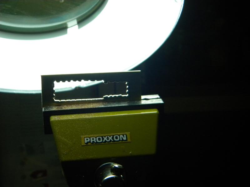

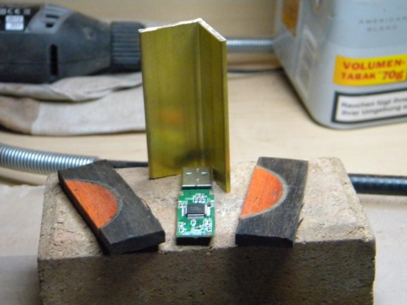

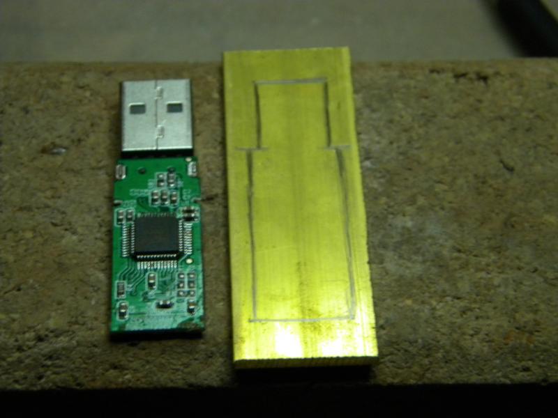

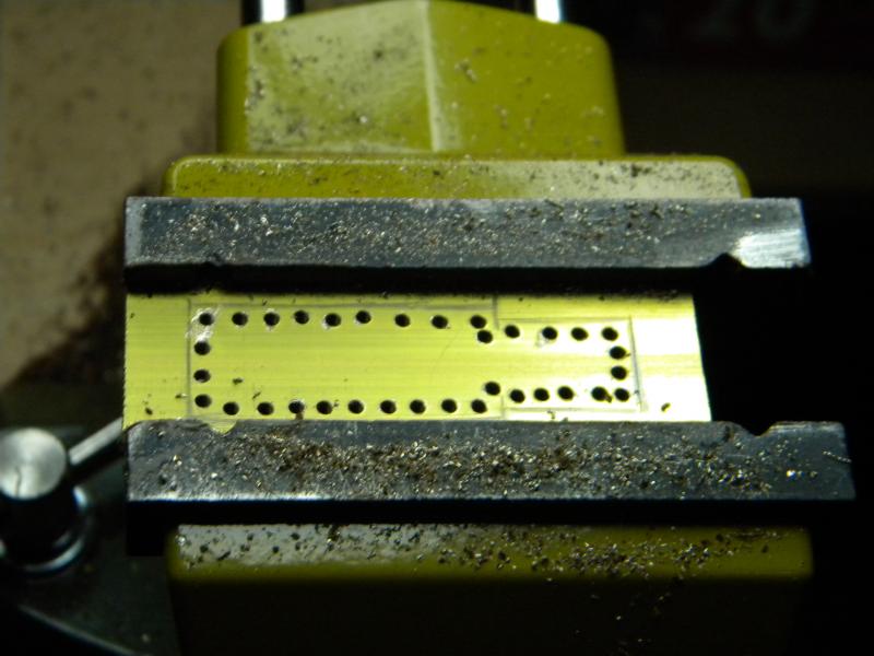

Отмечаем на металле контур нашего донора:
Перфорируем:
Лишнее вырезаем лобзиком:

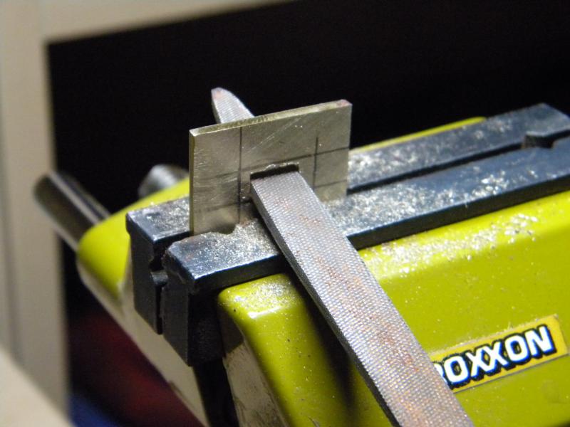

Надфилем доводим до правильной формы (надфиль вообще мой самый любимый и самый ненавистный инструмент :lol: )

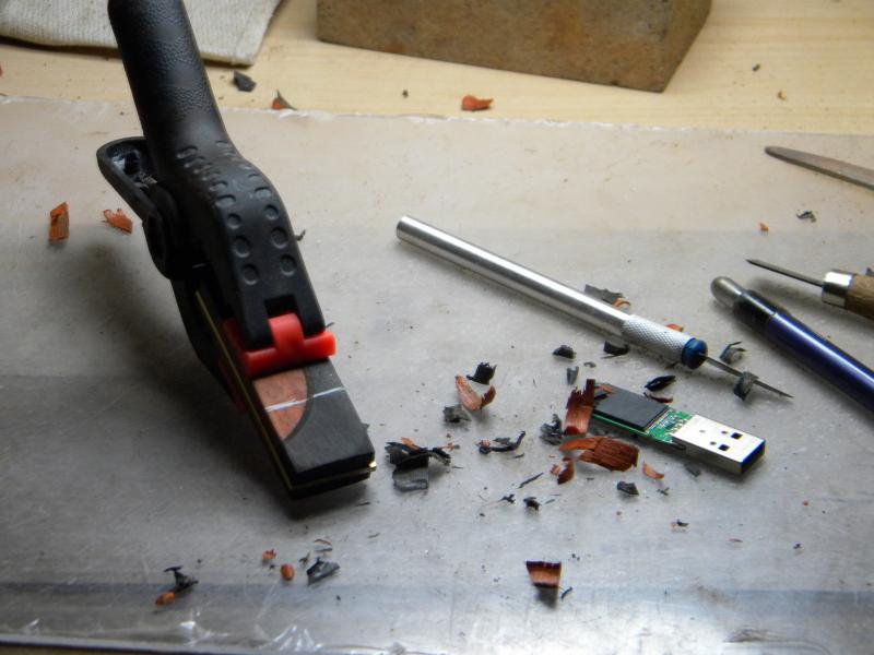

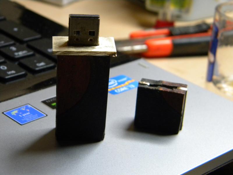

Складываем всё вместе и намечаем где отрезать будующий колпачок (до этого я немного выбрал древесину изнутри, чтоб донор влез):
Отрезаем и получаем кучу всего:

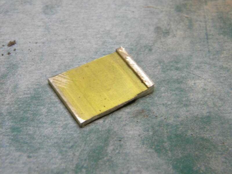

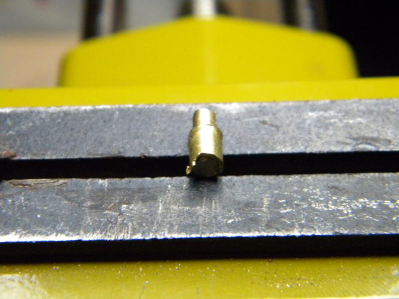

Отрезаем небольшой кусочек металла:
И вытачиваем больстер:

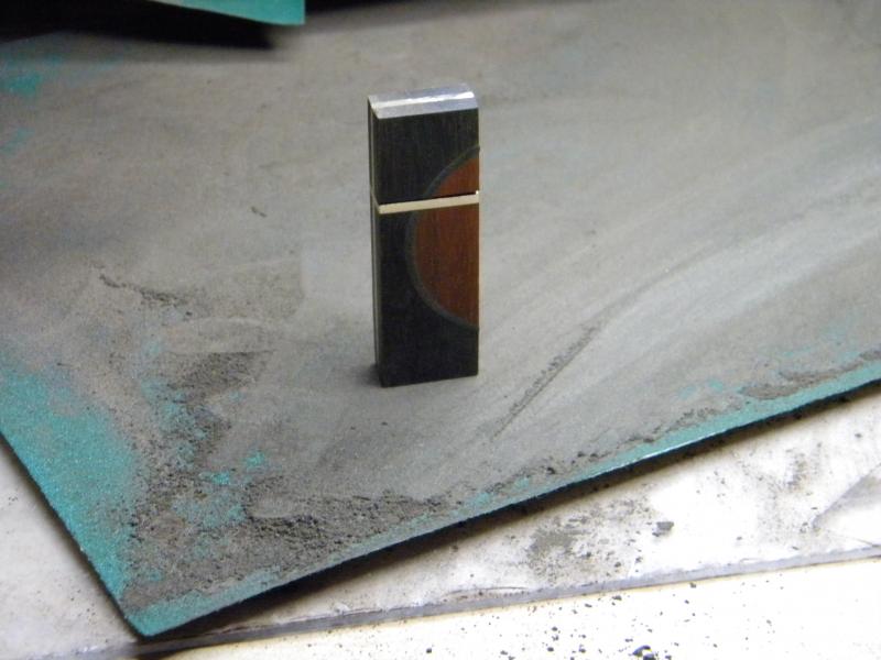

Ну вот есть много добра чтоб склеить все воедино)) :
Готово :super: Сохнет:
И .... вот результат ofigel хоть сечас на выставку :lol: :
Постепенно приводим всё к нужной форме:
Между делом вытачиваем и приклеиваем второй больстер для колпочка (я не стал вклеивать в колпачок "USBмаму" - не люблю я такие колпачки) чотоко в размер донора, чтоб колпачок плотно сидел:

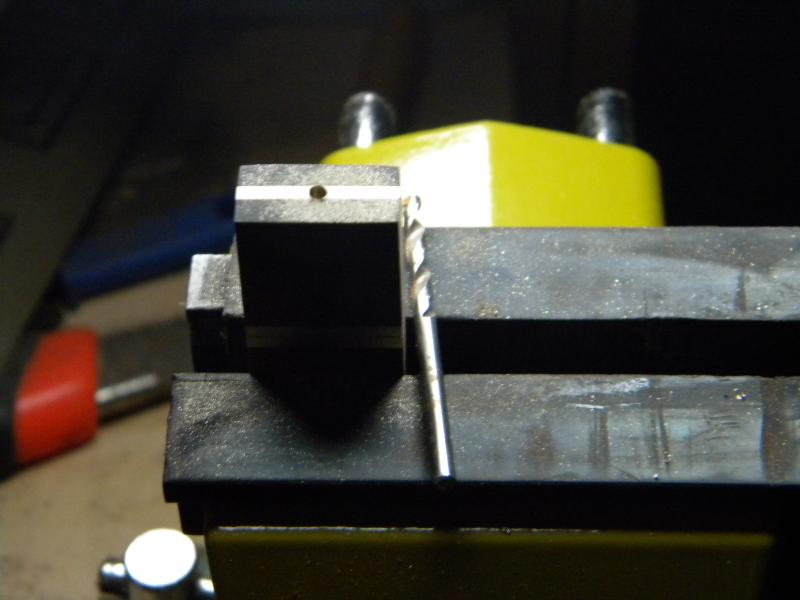

Делаем отверстия внизу самого флэшка и в колпачке (внизу будет сосочек, в который продёрнем позже шнурок, а вверху тоже :shock: недососочек - ну для симетрии, подумалось мне что без него будет чегото не хватать ::-D: ):

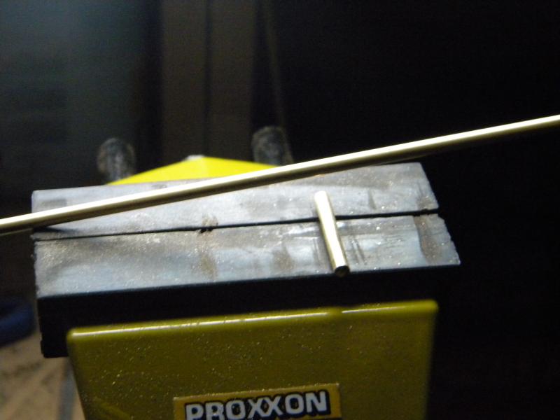

Теперь отрезаем небольшой кусочек металла (есть у меня тробочка и прутик из латуни):
И вытачиваем сосочек для шнурка:
Из второй такой же части вытачиваем верхний состочек:
ну и получаем вот что confused :

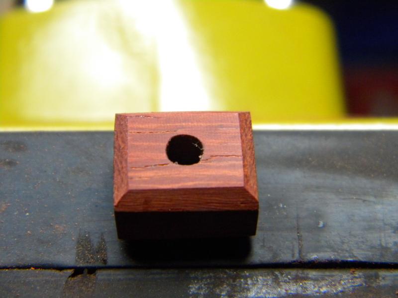

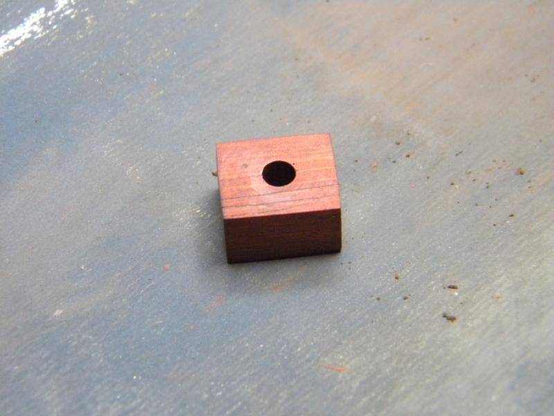

Теперь отложим всё это в сторону и возьмём небольшой ломтик красного деревяшки чтоб оформить кубик, который потом продёрним в шнурок:
Немного оформим и засверлим:
Ну и после работы с надфилями и шлифками получаем вот такое:

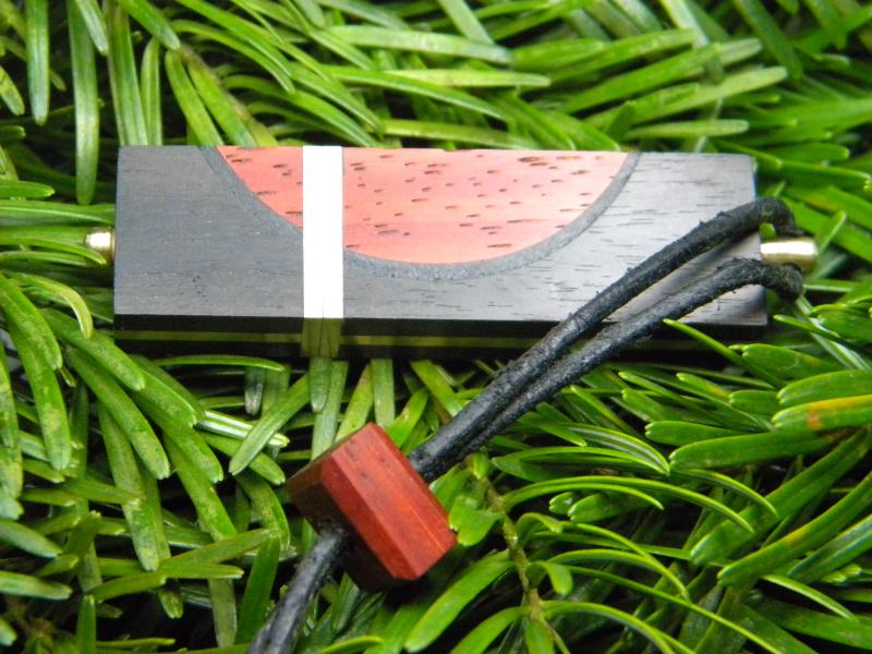

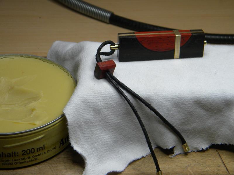

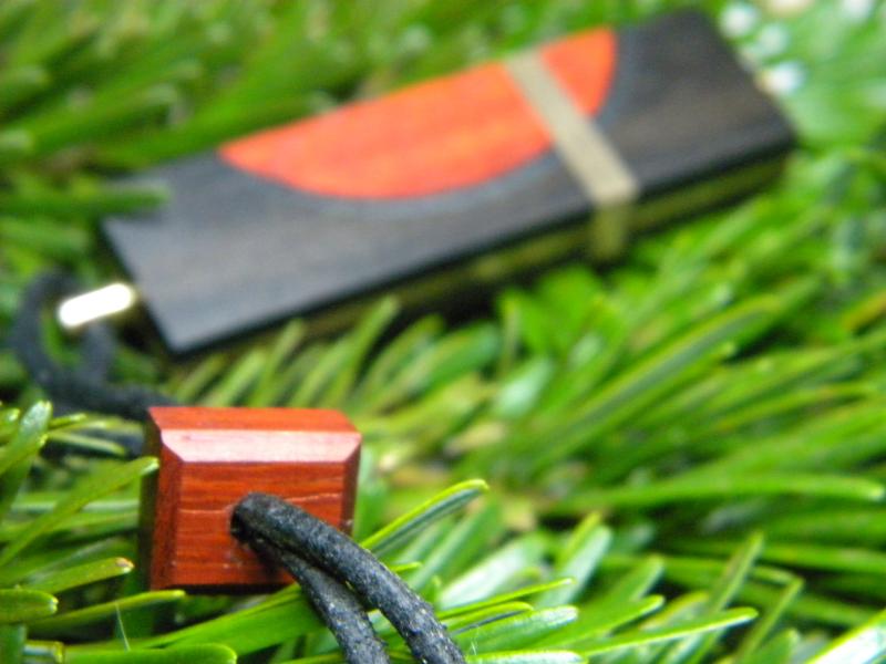

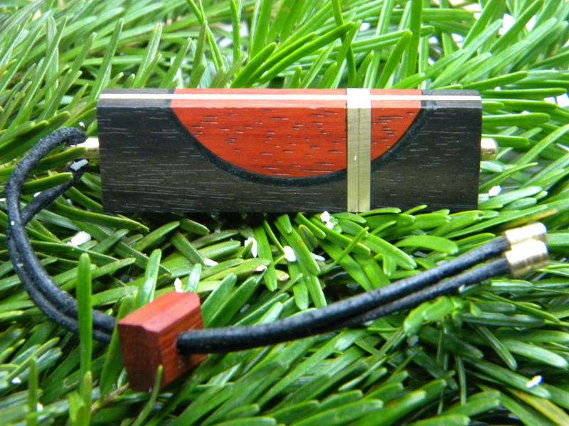

Ну и всё это собираем вместе, всё по своим местам .... вот где то на этом этапе следует долгая и утомительная, но приятная шлифовка, последняя подгонка, полировка, снова, чёрт, шлифовка и снова полировка и снова и опять .... и в итоге получается вот так (на фото она уже пропитана льняным маслом - к сожаления нет отдельной фотки и ждёт момента, когда будет воляться в воске):
Ну и вот! Приятного аппетита!! :beer:

GN, чтобы точно совместить две заготовки, проложи между ними наждачку и притерай. Это самый простой способ точно совместить детали. Но и с кожей признаться выход не плохой получился. Молодчина, верным курсом взял направление :beer:

sa977, с проложенной наждачкой я пытался так ..... но в силу, видимо, кривизны рук, ничего путёвого не вышло confused та плоскость, которая в радиусе (внутренняя) получалась бугром)) т.е. края стачивались больше, т.к. не удовалось держать детали 100% ровно (ширина плоскости внутри была 11 мм), этот метод хорош для плоских деталей .... так же нашёл аэрозольный баллон, точного диаметра, обмотал его наждачкой и точил им, результат был лучшим, но не идеальным ... в итоге решил не париться :shy:
