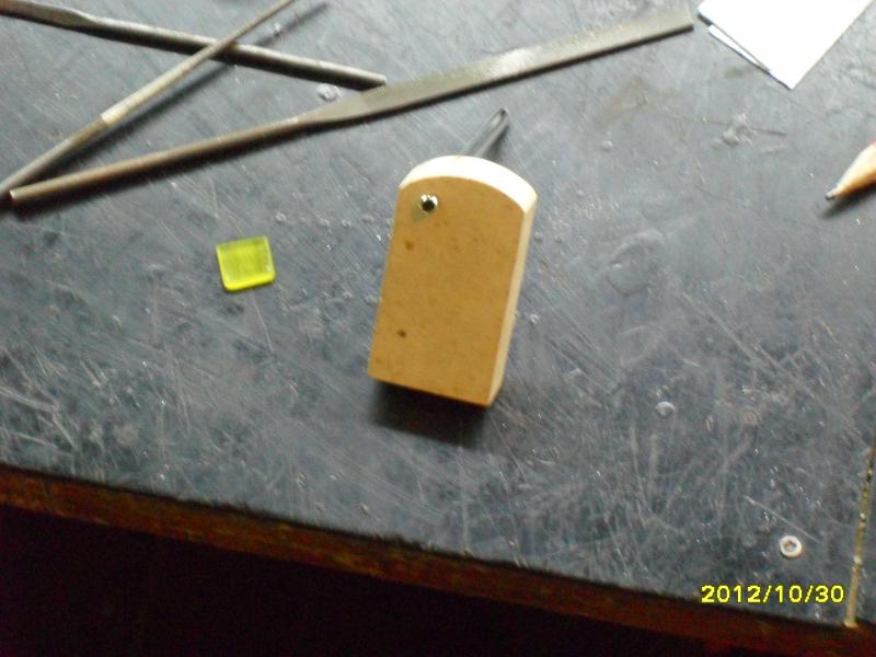

Итак,сегодня начал делать флешку из капа клёна. Он наконец то высох,чему я несказанно рад. Заготавливал его сам,спиливая с растущих деревьев. Сами понимаете,какой он был влажности :weep:
Флешку взял уже стандартную для меня: Kingmax 16Gb. Выпилил подходящий кусочек,ободрал его до более или менее ровного бруска на ленточной шлифовальной машине. Далее взял в руки шуруповёрт со сверлом и сделал пару отверстий под флешку.Доработал надфилем,что бы она входила без усилия и перекосов. В колпачке аналогичным методом сделал отверстие,расширив его дремелем.
Это фотки уже готового результата двух часовой работы,которые проводились на работе. По этой причине промежуточных фоток нету :frown:

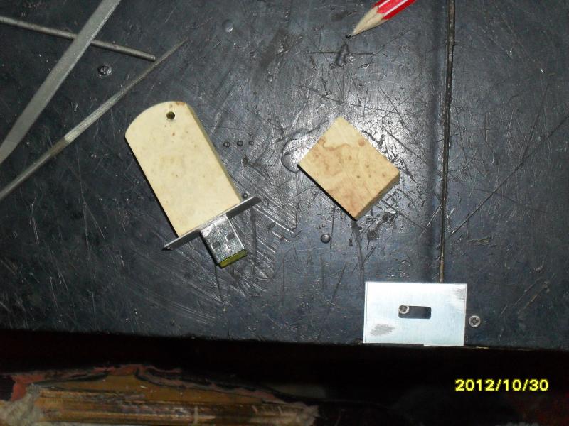

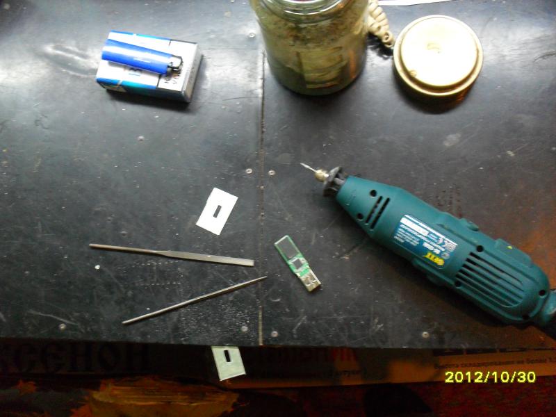

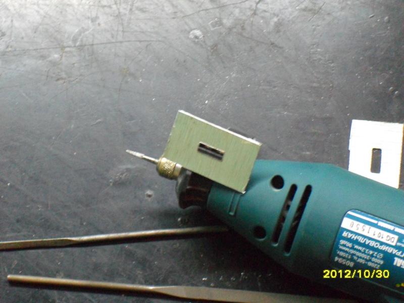

Ну вот и ещё один день прошёл. На работе полная жопа,но всё таки умудрился кое что сделать.
Для начала на перекурах решил сделать больстеры.Как обычно использовал шлифованный алюминий от старого холодильника:
Вот так получилось:

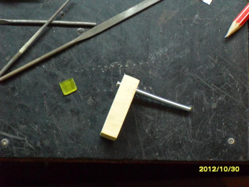

Далее на обеденном перерыве сделал скругление торца флешки и вставил трубочку от антенны:

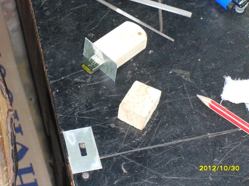

Попутно выточил язычок из оргстекла,на который будет одеваться флешка в колпачке:
Ну и в завершение работ на сегодня,вклеил флешку в корпус и приклеил больстер:

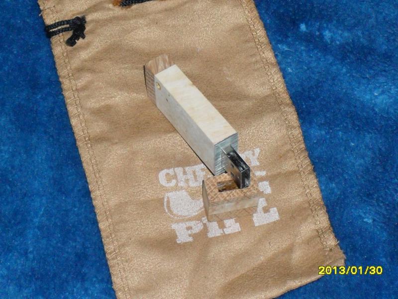

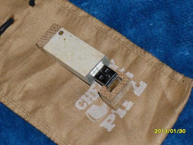

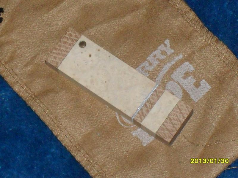

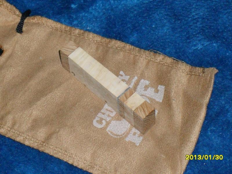

Пока просто глядел на неё и мечтал продолжить,решил подкорректировать внешность:уж больно "толстой и неуклюжей" она смотрелась. Задумал-сделал. Вуаля,полчаса работы на шлифовальной машинке и наждачке и флешка "постройнела". Заодно убрал некошерно смотревшиеся закругления на торцах,переделал больстер на колпачке (сделал его из дуба),ну и в довершение концепции-прилепил накладки из того же дуба на торцы.
Что из этого получилось-смотрите сами:
Теперь вот сижу,чешу репу: оставить трубочку под шнурок как есть,или сделать из неё узорчатый пин ?

Сообщение sa977 » 25 мар 2013 19:28
Трубочка и так не плохо смотрится :D
