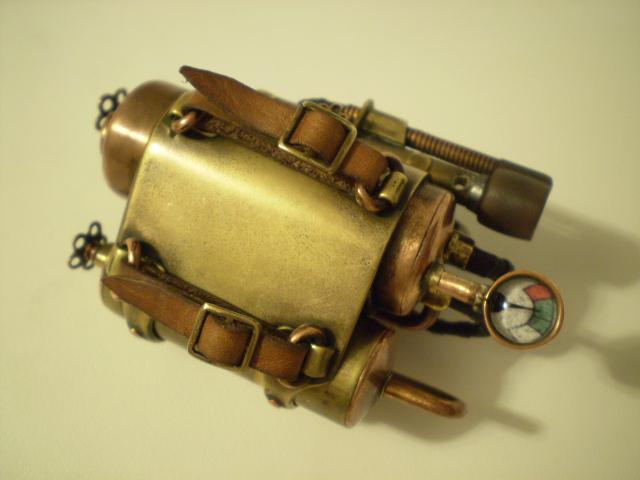

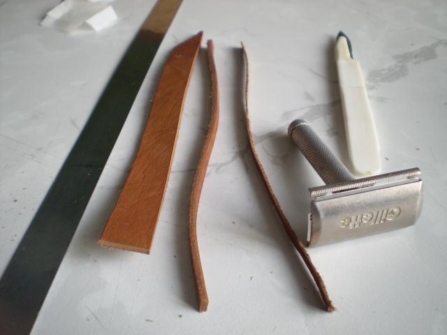

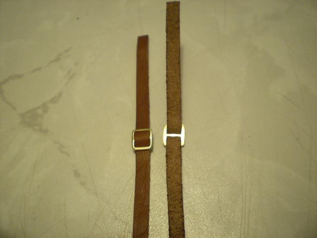

С кожей работаю в первый раз, по этому немного пособирал информации в сети. Нашёл в загашниках кусочек кожи и начал ваять. Нарезал полосок, лишнюю толщину сбрил старым станком для бритья.

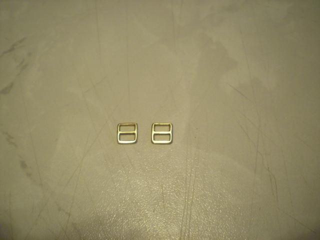

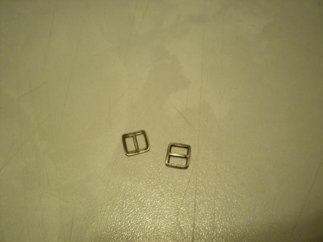

Пряжки сделал из куска от латунной трубки.

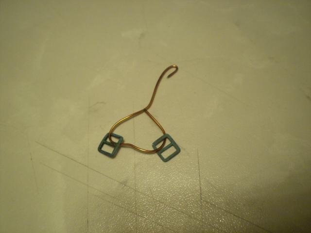

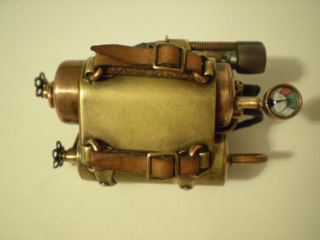

Запатинировал.

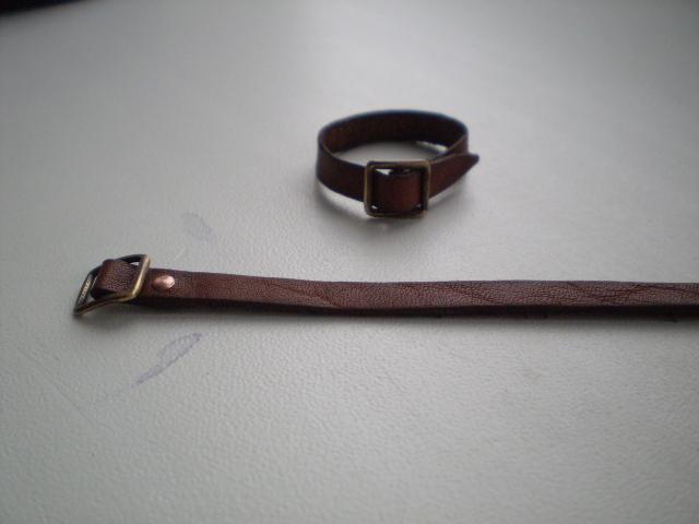

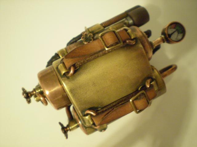

С кожей ещё конечно нужно работать. Закруглить края и состарить обувным кремом. После всё это дело приклепаю.

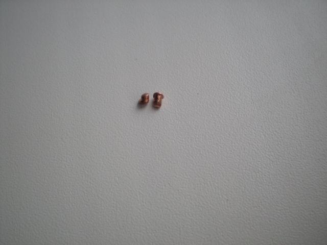

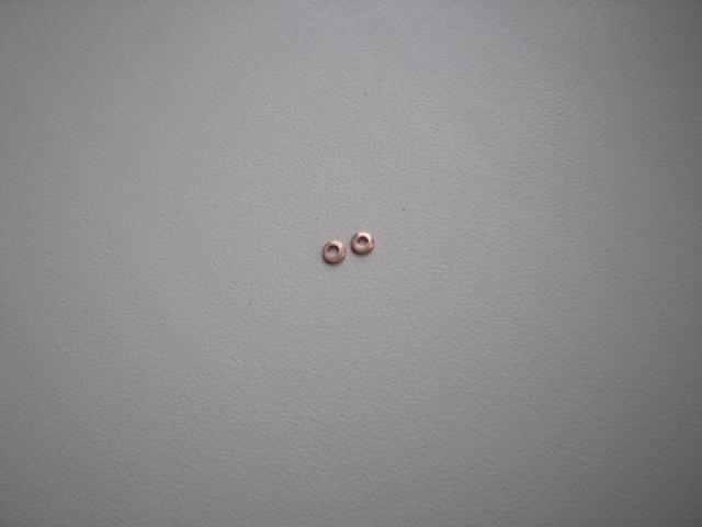

Долгое время промучился с заклёпками. Так и не удалось расклепать их просто через кожу, гнуться и всё тут. Пришлось точить специальные, с бортиком для шайбы.
Остатки после не удачных попыток.

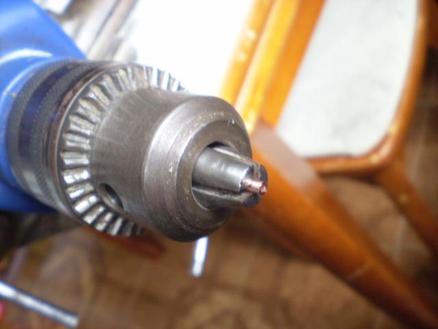

Шайбочки точил в дрели, отрезал лезвием.

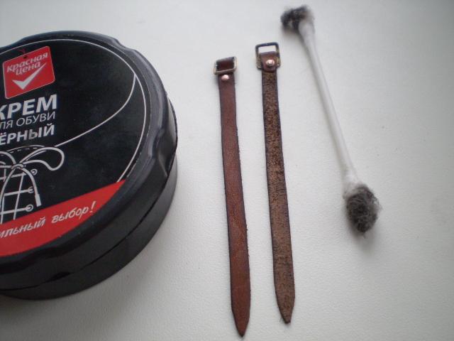

Края кожи закруглял крупной наждачкой, после обжог зажигалкой. Немного состарил обувным кремом.
