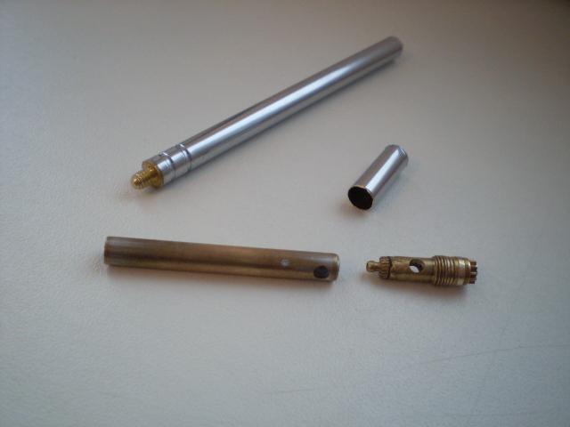

Доброго времени суток, друзья! Вот задался идеей изготовить подобие огнемёта из турбо зажигалки. А что бы было по теме, да и для удобства дальнейшего использования, встрою в него картридер. Флешку не хочу, избитая тема уже. А вот картридеров не очень много гуляет по просторам интернета.

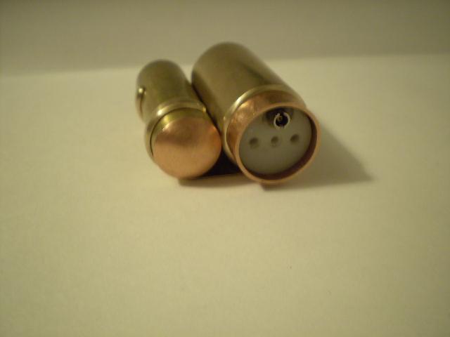

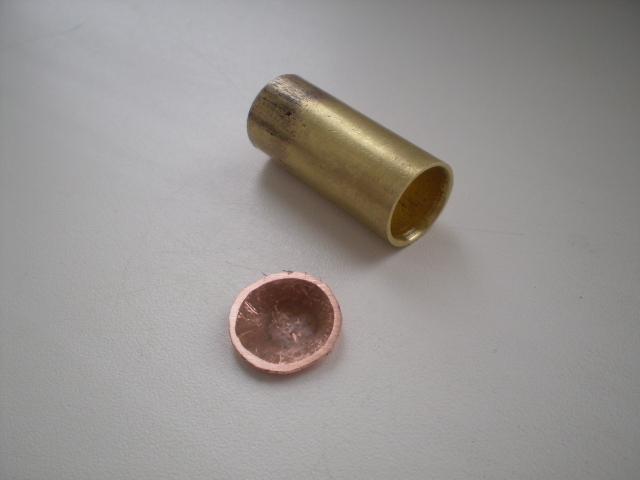

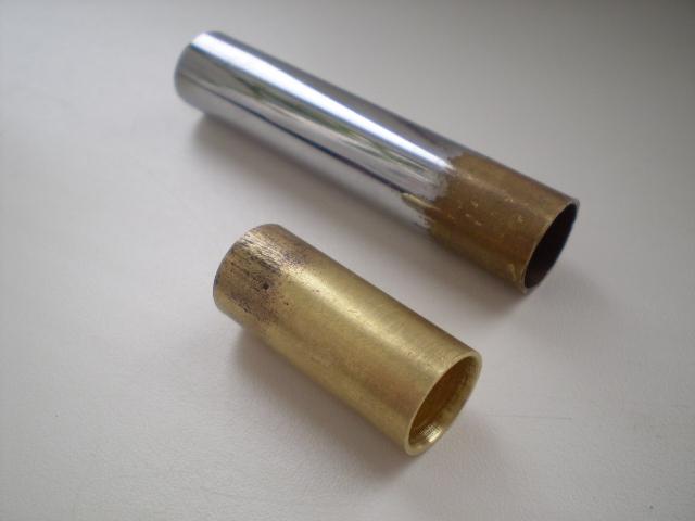

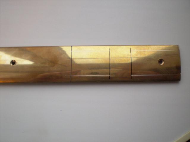

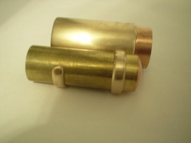

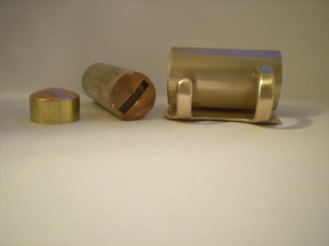

Итак начну с бочка СО-2, в нём то и будет спрятан картридер.

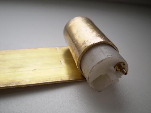

Заготовка готова. Теперь основной корпус с большим бачком. В нём разместится баллон от турбо зажигалки.
Делал из латунного порожка, оставшегося после ремонта.

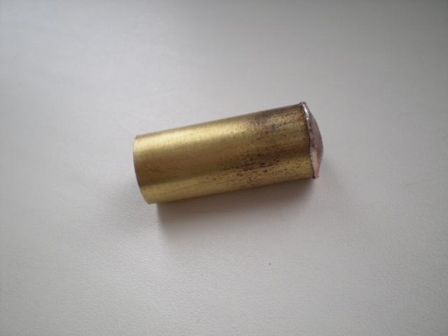

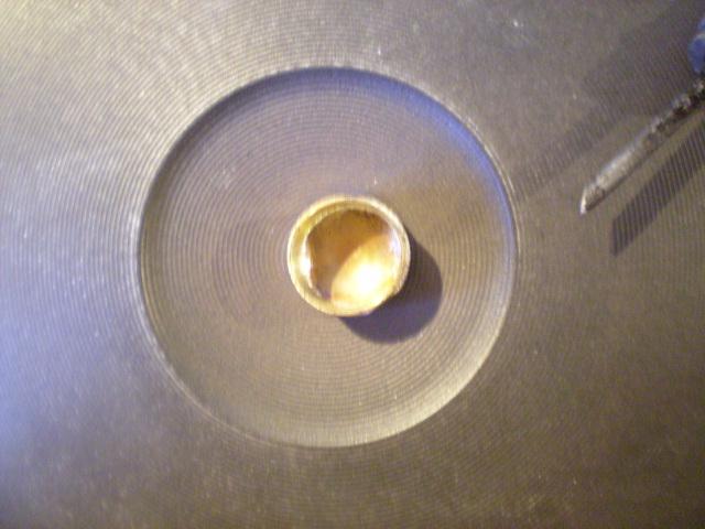

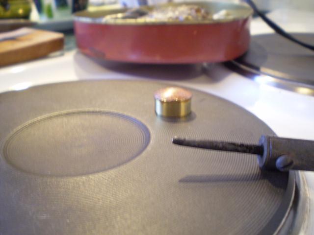

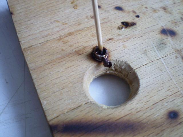

Паяю колпачок.
Ну вот что получилось.

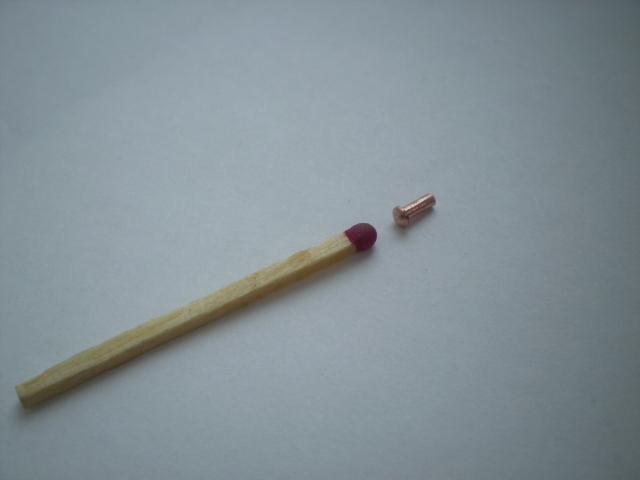

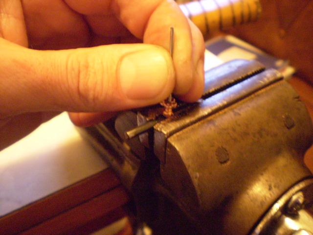

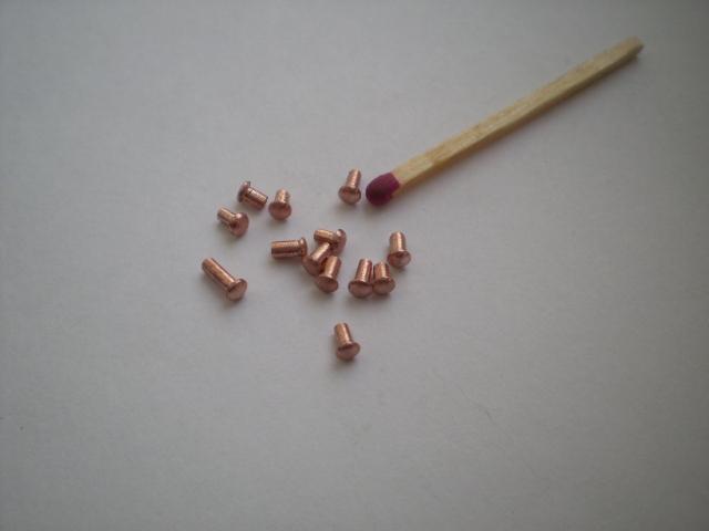

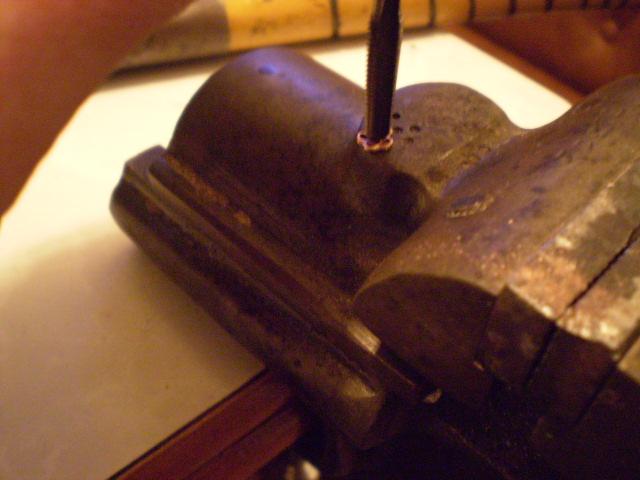

Заклёпки точу в дрели. Станка к сожалению нет.

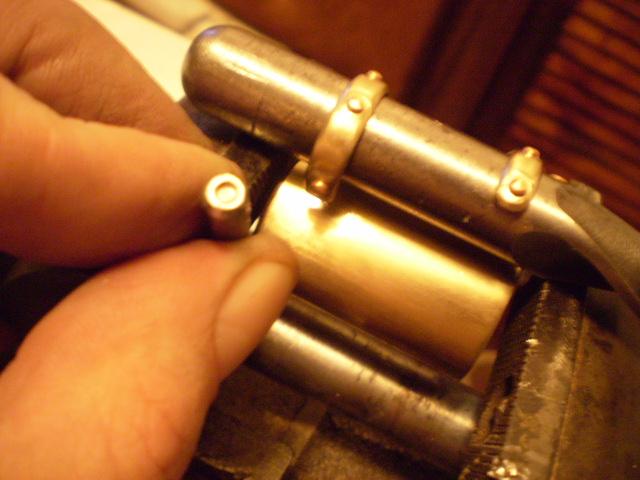

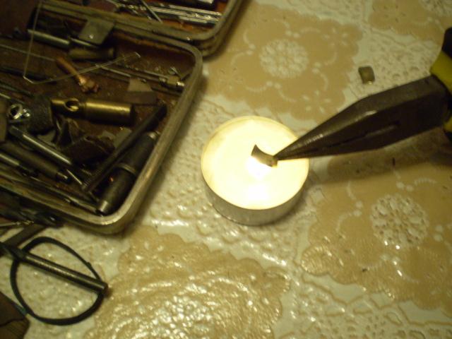

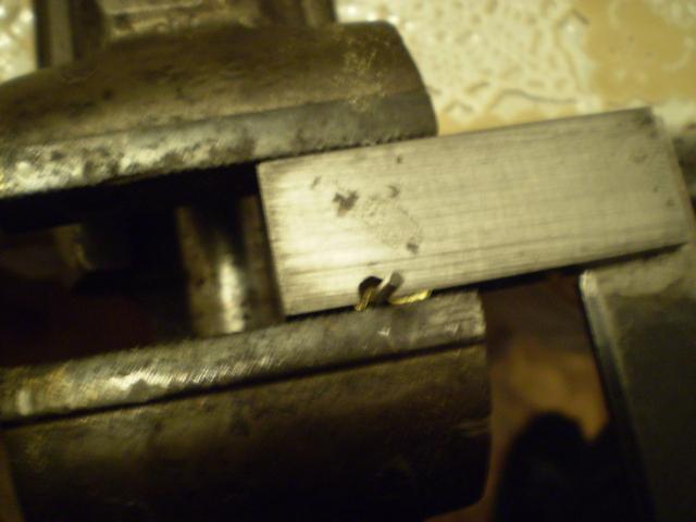

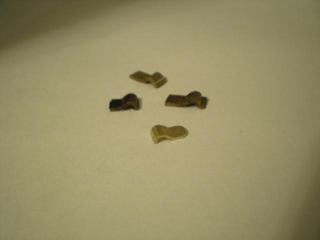

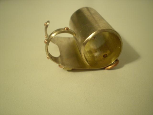

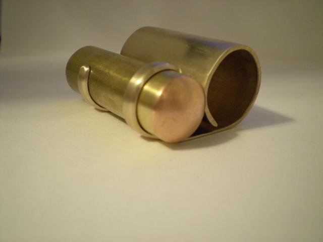

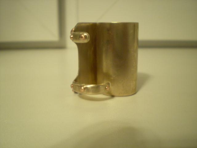

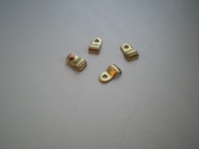

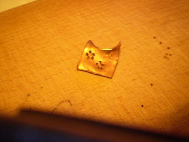

Делаю скобы для колец, на которых будут крепиться ремни. Латунь отпускал на свечке, иначе сломается при сгибании.

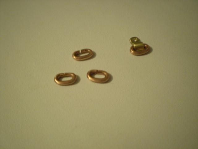

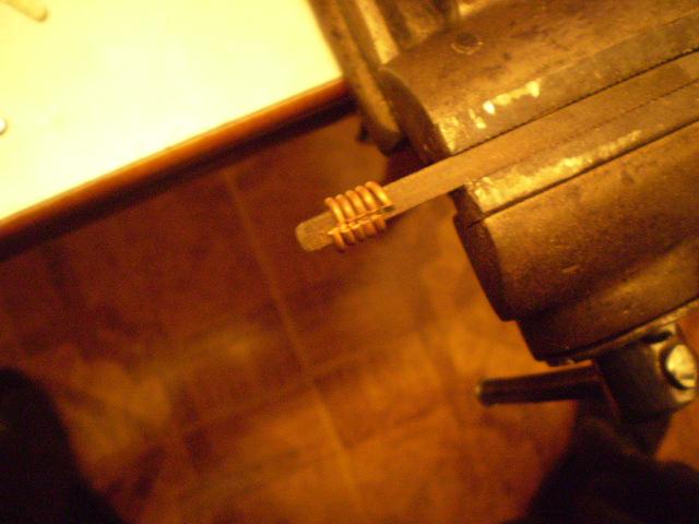

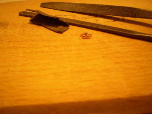

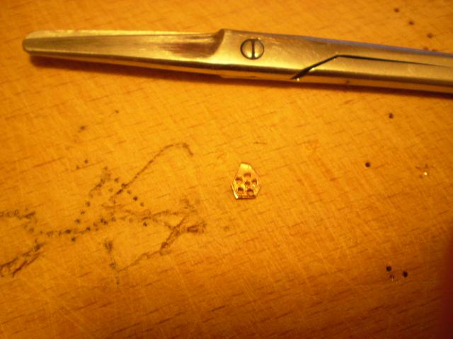

Кольца делал из медной проволоки. Намотал её на надфиль, разрезал по всей длине колец и снял с надфиля почти готовые колечки. Осталось только подогнуть и слегка обработать. По этой технологии можно делать цепочки. Количество витков проволоки = количеству звеньев. Всё просто.

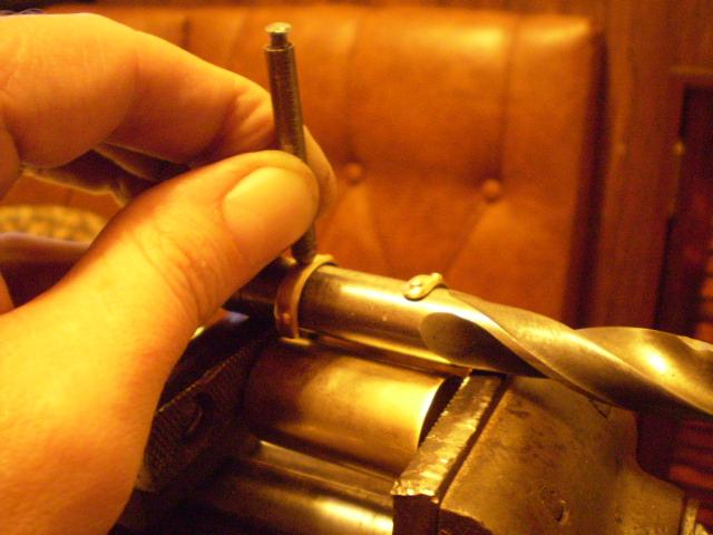

Прежде чем клепать, изготовил хитрую вещь из электрода. Отрезал небольшой кусок, раззенковал в торце ямочку размером с головку клёпки. Этим хитрым инструментом и клепал, на толстом сверле.
Как видите все клёпки остались ровной, полукруглой формы, благодаря ямочке в электроде.

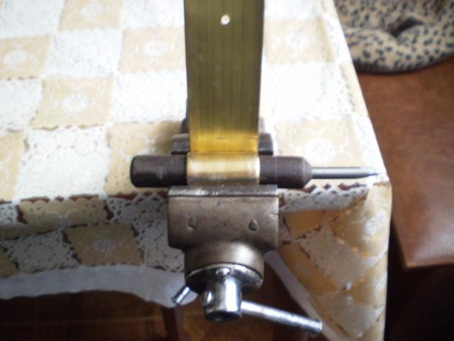

С этим пока всё, отложил в сторону. Возникла нужда сделать держатель. Без него не смогу припаять верхнюю крышку большого баллона,т.к. к крышке нужно крепить шланги.

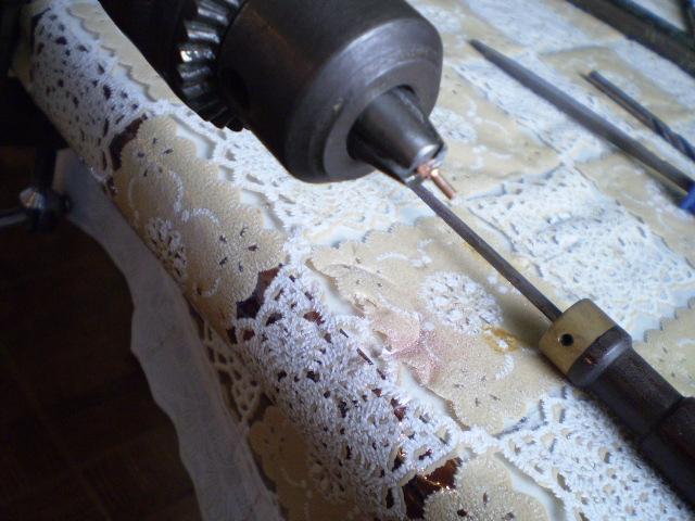

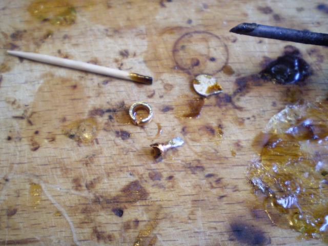

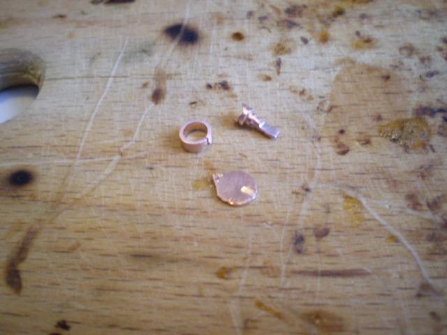

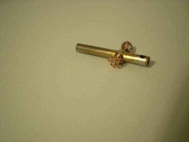

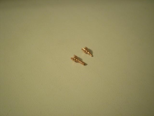

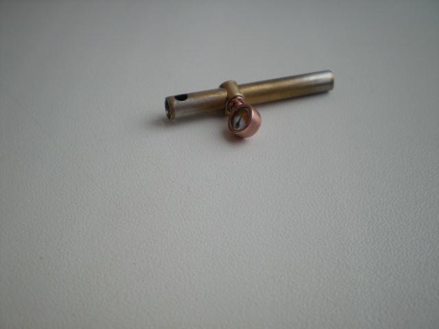

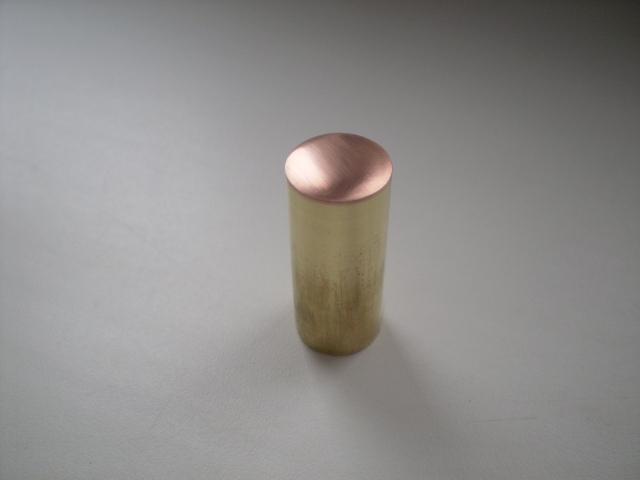

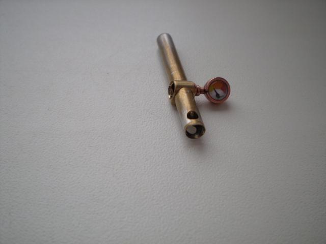

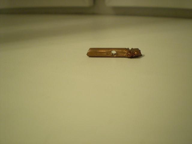

Из куска медного провода, с помощью дрели вытачиваю элементы для вентиля и манометра.

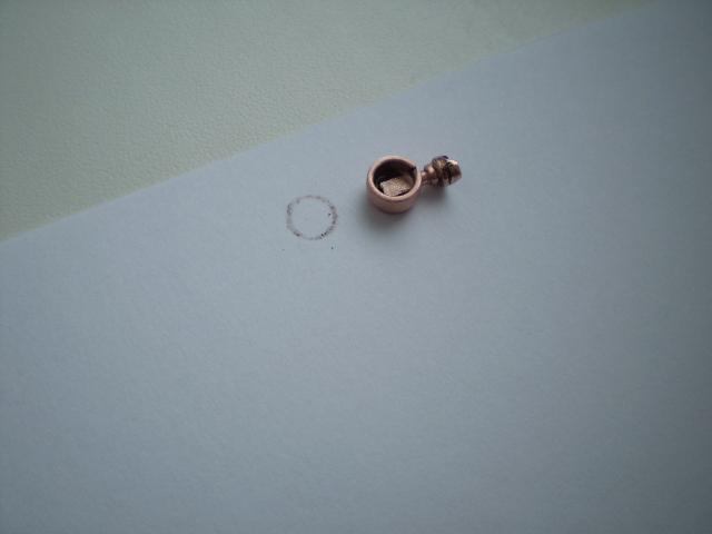

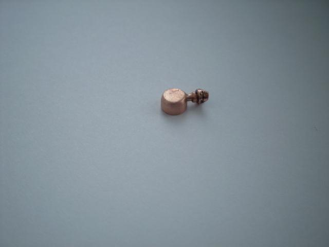

Манометр.

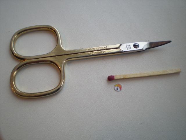

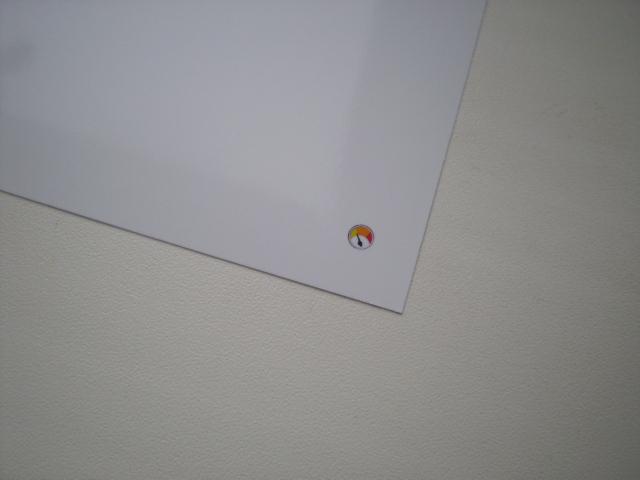

Шкалу рисовал в фотошопе сам. Распечатал на глянцевом картоне, толщина примерно как две фотографии.

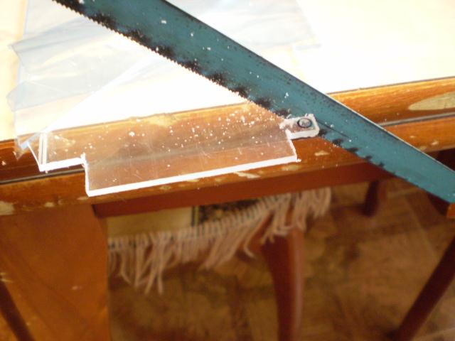

Стёклышко делал из оргстекла. Ух и намучился я с ним. Постоянно вываливалось из рук, пока я его обрабатывал надфилем. Размер, сами понимаете.
Ну вот пока что у меня получилось.

Сообщение Sonic-Chainik » 10 дек 2012 19:49
Не проще было "стёклышко манометра" залить лаком или эпоксидкой?
Сообщение sa977 » 10 дек 2012 19:56
Sonic-Chainik, конечно было бы проще. Но так намного натуральнее. А потом оно же сделано сферой, что бы увеличивало хоть немного шкалу и стрелку. Лак и ипоксидка такого эффекта не дадут. Да и не спешу я никуда, делаю как говориться с душой. :D
Сообщение ai_ » 10 дек 2012 19:59
жжошь!
на счет эпоксидки согласен, её потом полирнуть и от стекла не отличить особенно при такой лотщине

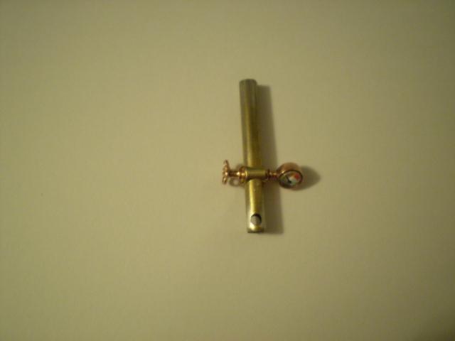

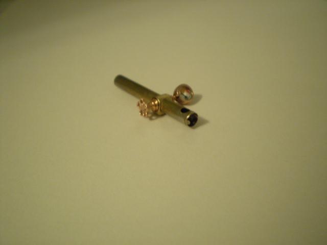

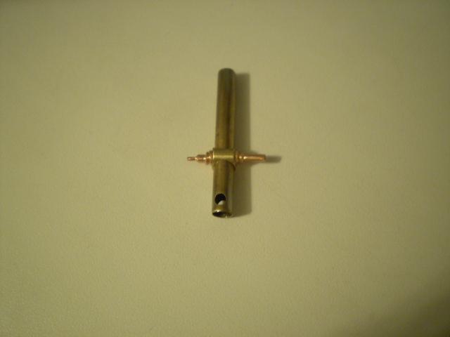

Сообщение sa977 » 11 дек 2012 21:03

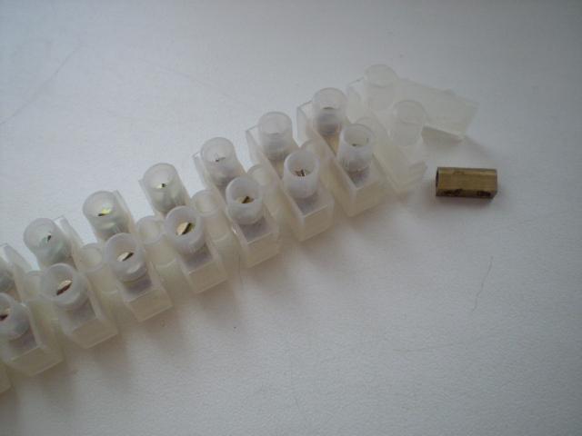

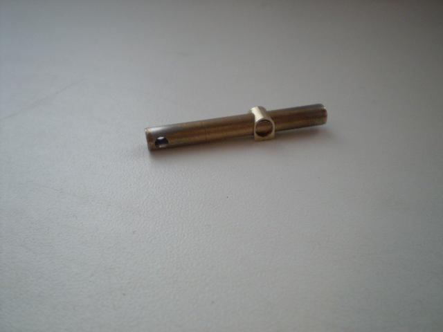

Дальше сделал вентиль. Воспользовался идеей Yug74, уж больно хороши его краники на флешке http://www.modding.ru/view/14973.html . Надеюсь он на меня не обидится. :shy:
Вот что получилось. На самом деле не очень сложно, по сравнению с манометром.

devis, Горелкой на мой взгляд быстрее, но чего только не сделаешь когда её под рукой нету.
