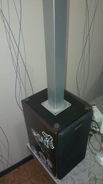

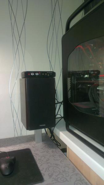

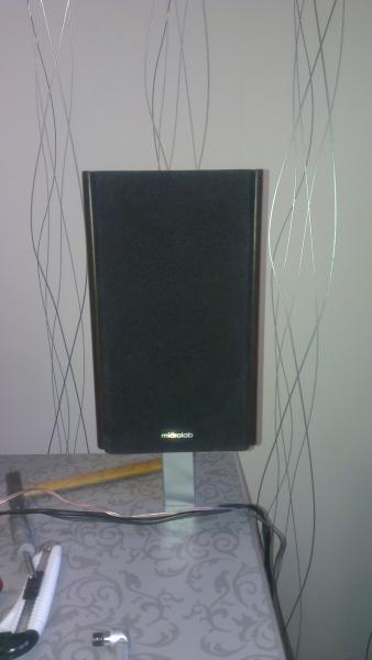

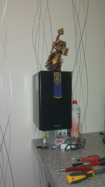

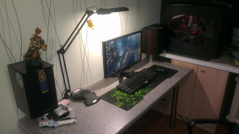

Все не давал мне покоя ворк комрада ai_ с его офигительными ножками стола- подставками колонок,да и место хотелось освободить.Так как особо колонки не верчу,решил делать жестко,но вот высоту решил оставить "про запас".
Итог:
Колонки Микролаб SOLO1
Ножки из леруа мерлен*2
Дрель,лобзик,шурупы и дремель.
Особо вдаваться в конструкцию не стоит,она простая

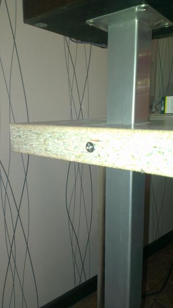

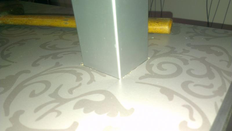

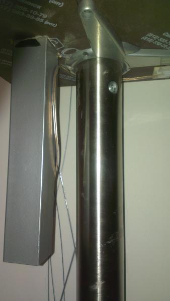

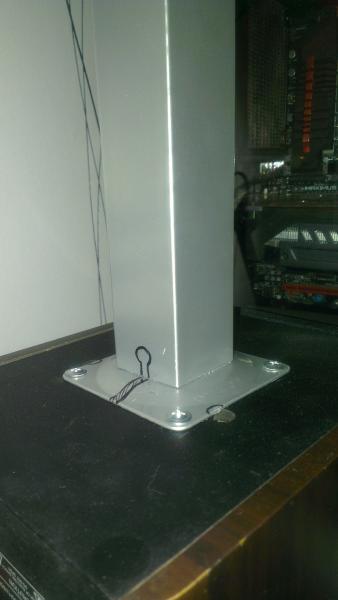

На шурупы сажаем колонку,делаем дырку в столе,с краю стола под накладкой - сквозное отверстие для длинного шурупа,который будет держать ногу колонки на нужной высоте.Думал еще отверстий сделать,но пока смысла нет.

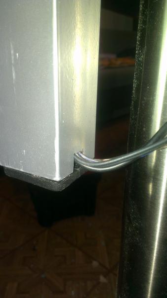

Провод левой колонки выведен с клемм и заведен в дурку в ноге сзади.
Саморезы в колонках подобраны такой длины,чтобы не прошибали стенку насквозь.
Правая колонка еще в процессе,думаю как кабели просунуть,сетевая вилка больно большая.Может вообще и транс и усилок в отдельную коробку пущу.
