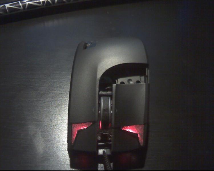

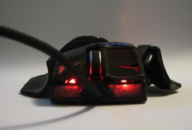

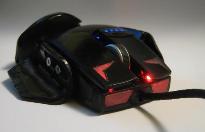

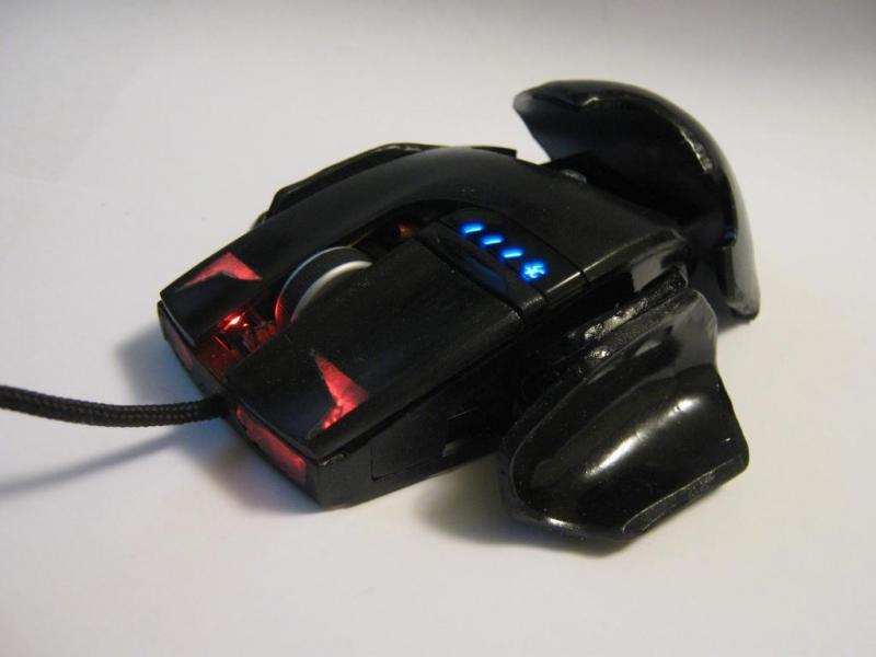

идея хорошая, но вот реализация подкачала. увы...увы. улучшать качество, чуть менять концепт. но текущее состояние уже не исправить. лучше - не исправлять.
первый блин
довольно сложно делать такую штуку, которую никто не делал ранее

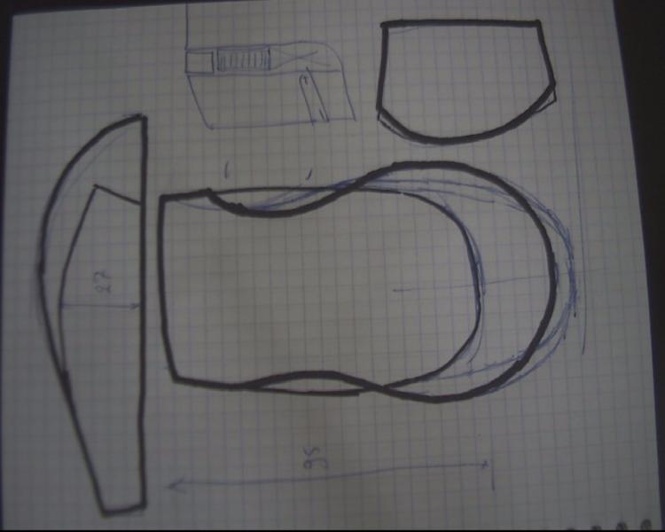

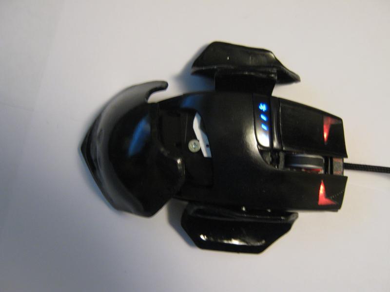

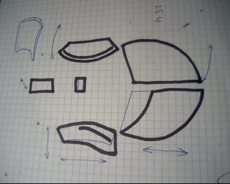

задняя часть вперед-назад на 2 см, подставка под мизинец угол наклона меняет

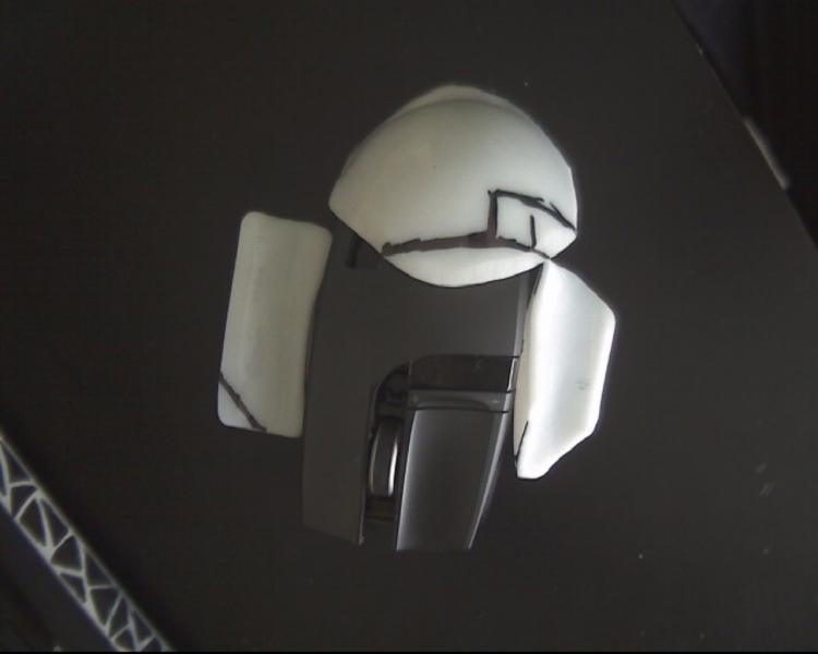

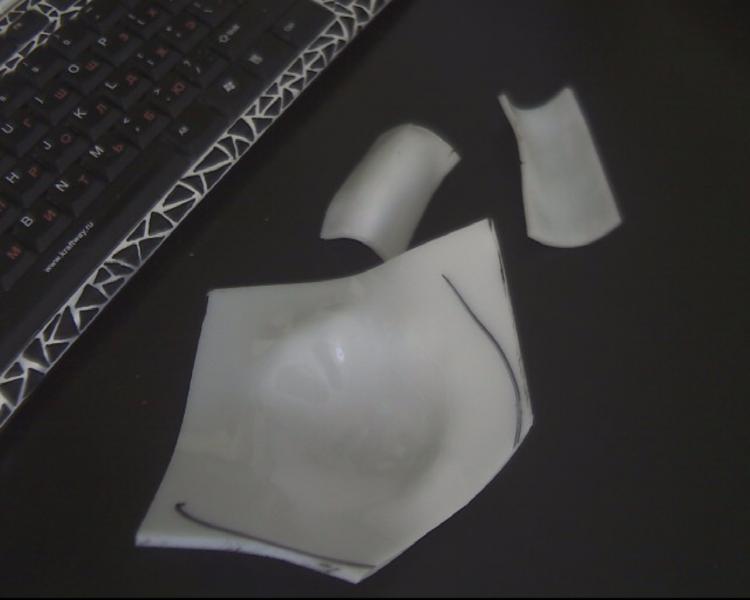

есть несколько способов, зависит от наличия материалов.
первый: форма+эпоксидка
второй: гнуть пластик
я использовал второй из-за большого количества обрезков оргстекла

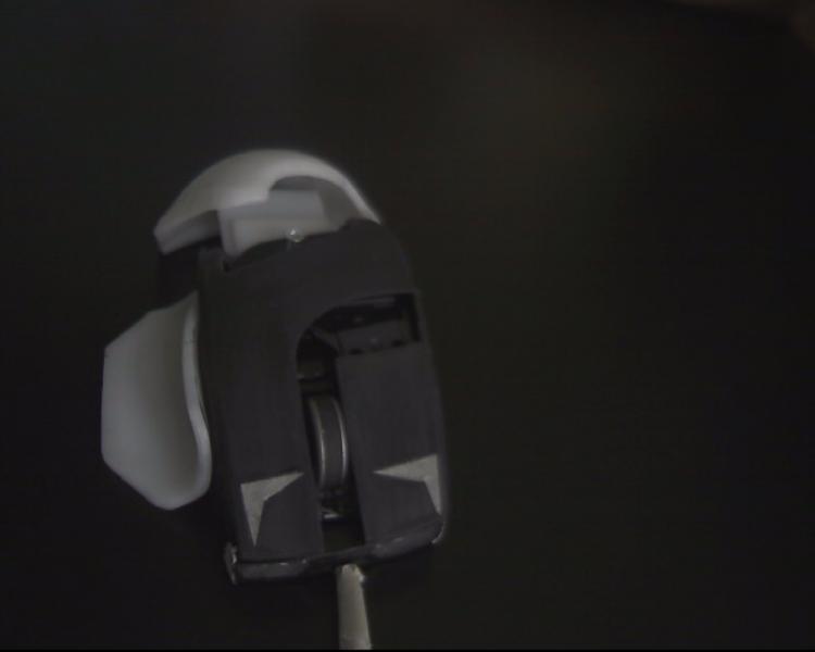

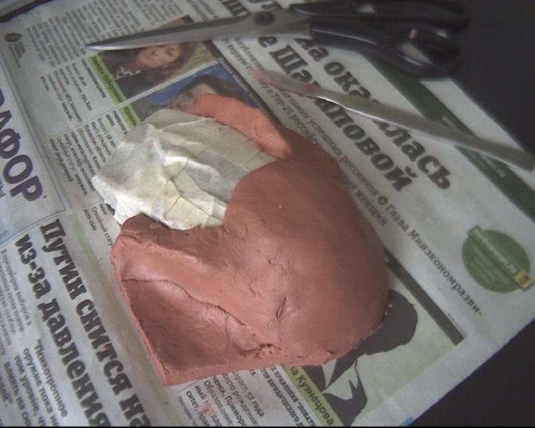

сначала берем подопытную мышь, оборачиваем ее в пакет например (или обклеиваем скотчем), берем глину для лепки и ваяем нужные наросты на мыши. ждем (от часа до дня, в зависимости от толщины слоя), при необходимости режем, подтачиваем напильником получившуюся модель, потом берем всё ту же глину и делаем форму по той модели что мы получили, опять ждем, опять подтачиваем и получаем нужные нам формы многоразового использования. затем отрезаем пластик примерной площади+запас, нагреваем термофеном (он же строительный фен) и гнем по форме, прижимая к ней пластик. ждем пока пластик остынет,отрезаем лишнее, подтачиваем, придумываем как крепить все это к корпусу мыши (возможно, придется вырезать отверстия, сверлить или можно тупо приклеить), крепим, вуаля!
