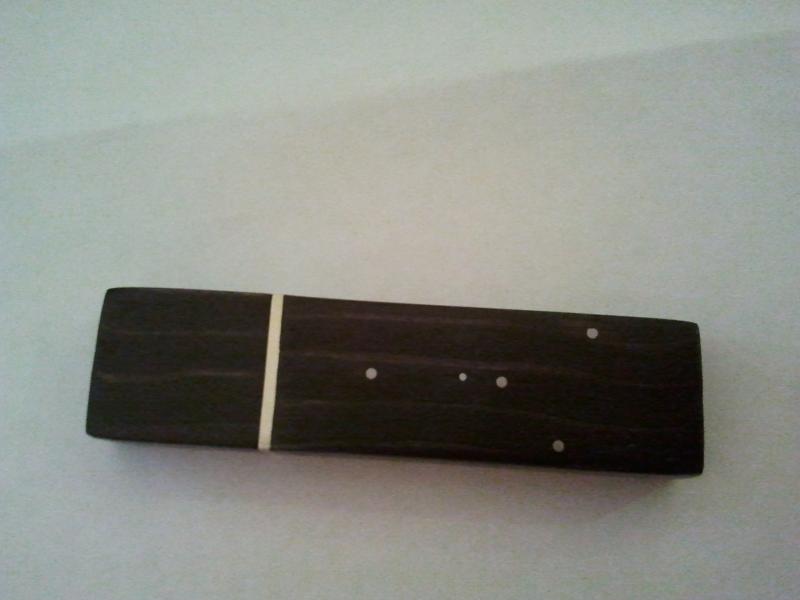

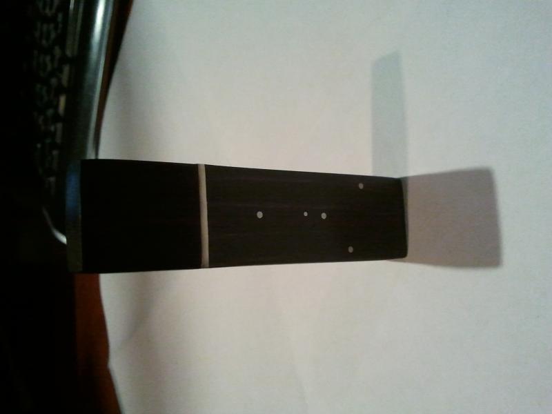

Взял у знакомого старую гигабайтовую флешку. Решил загнать ее в строгий черный корпус из дерева, заодно поэкспериментировал и инкрустацией в виде созвездия рака=)
Фото с телефона, т.к. фотика рядом не оказалось, поэтому качество оставляет желать лучшего. Надеюсь вышло неплохо. Спасибо.

Мало фоток, и судя по ним углы завалены.. Сосну тонировал морилкой?.. Сосна - не лучшее решение..
Но в качестве эксперимента выглядит отлично.. :beer:

На фото действительно кажется, что флешка плывет. Но в реале углы буквально слегка закруглены. Это объясняется тем, что когда я стачивал ее на ровной поверхности, то железные элементы вырывали крупицы с наждачки, которые сильно царапали деревяху. И мне приходилось доводить ее до ума стачивая рукой, а не на поверхности. Как то так))
Может наждачка плохая (ей несколько лет), может я не знаю всех тонкостей работы с металлическими элементами.
В доме, кроме сосны ничего нет. Использовал остатки от бруска после ремонта.
Может потом с фотика выложу фотки.
А вот ты как то по особому стачиваешь, что у тебя ничего не царапается?))

Все царапается.. Просто слишком грубую наждачку не бери - и всё будет ок.. Постепенно уменьшай зерно, и все царапины уйдут.. А если нужна точность без царапин, то надфиль в руки. :wink:
А углы завалены, потому что закругления неравномерные и на больстере их нет вовсе.. :beer:

а углы завалены потому что наждачка плохо прилегает к поверхности на которой лежит. может скотчем ее?)

Абсолютно согласен с GoldWood, "а углы завалены потому что наждачка плохо прилегает к поверхности на которой лежит".
Лучше всего использовать твердые зернистые поверхности, типа точильного камня. А за неимением такового сгодится и шкурка, но обязательно приклееная к твердой и ровной поверности. Я использую в качестве таковой кусок ламинированного ДСП 16мм.

LiboV, все верно.. У меня наждачка просто лежит на куске кафеля. :wink:

Углы завалены, потому что мне пришлось стачивать на весу, так сказать на глаз (т.е. в одной руке флешка, в другой кусок наждачки). Потому как из за железяк флешка царапалась сильно. Но с чего то надо начинать) Постепенно, надеюсь, будет выходить аккуратнее.
Так что еще ни раз на форуме будут появляться реплики уже известных флешек))
