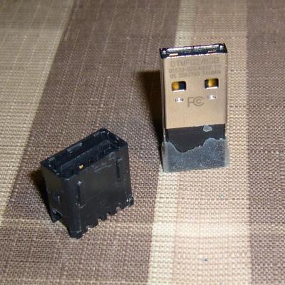

флэшка Kingston DataTraveler MiniFun
брусок падука
Крышка будет держаться при помощи выпаянного разъёма USB:

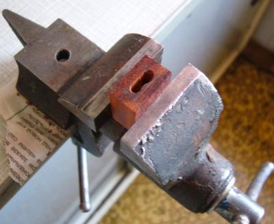

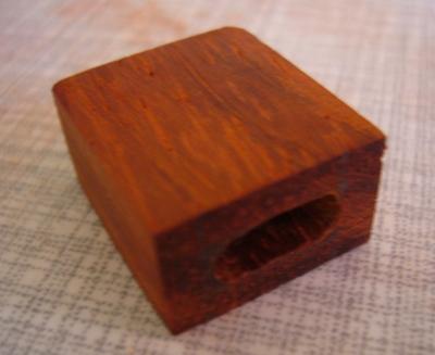

После всех пилений, сверлений и доработок напильником корпус приобрёл такой вид:
Осталось до конца расковырять нишу для начинки и сточить ещё 0—1 мм в каждом измерении, чтобы убрать неровности, после чего можно будет приниматься за крышку.

Сообщение GoldWood » 17 янв 2012 19:59
делаем из надфиля стамесочку мм 4 к ширину и придаем отверстию для флешки примерно квадратный вид) подом надфиль квадратный - меньшие стороны прямоугольника чтобы были нормальные углы. затем берем плоский надфиль и ровняем большие стороны.
так... это фото корпуса? тогда не сильно важно как там, тк закроется. пусть инфа выше будет как сделать крышку тогда :shy:

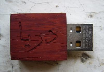

Сообщение Myllyenko » 04 фев 2012 15:27
Фух, дело постепенно движется к завершению )
В реальности она не столь криво смотрится )

Сообщение GoldWood » 05 фев 2012 21:29
это лазером?)

Сообщение Myllyenko » 07 фев 2012 23:29
GoldWood писал(а):это лазером?)
Ага. Честно говоря, думал, что там дно выжжено окажется, ан-нет )

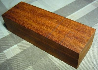

Сообщение Myllyenko » 09 фев 2012 09:03
Вот это поворот, крышка с корпусом разных цветов получились %)
