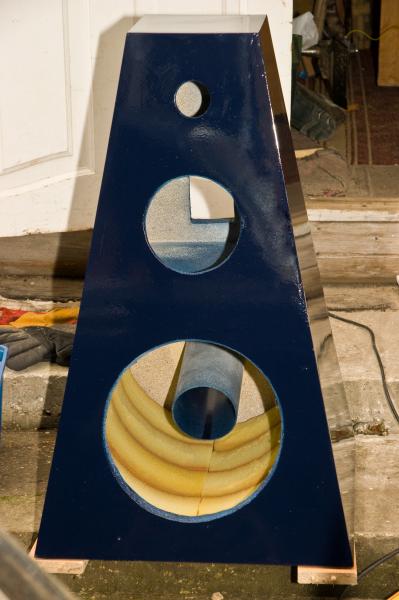

всего выпилил по 6 усеченных пирамидок для каждой АС - боковины двойные со стыком "лесенкой" для образования паза для вклейки передней и задней панелей. после склеивания боковин (всю АС клеил клеем "Момент - Монтаж СуперСильный+") собрал корпус - 4ре стороны, два основания и в середине сплошная перегородка для отделения НЧ отсека от СЧ/ВЧ. заранее были пропилены отверстия под динамики, ФИ и установку клемника. затем долгий и нудный процес шпаклевания, вклеивания ФИ (отрезок пластиковой трубы), грунтования, 6 слоев краски автомобильной глянцевой с промежуточными шкурениями.
после окраски приступил к работам внутри АС - из поролона и клея БФ соорудил внутри НЧ-отсека цилиндр

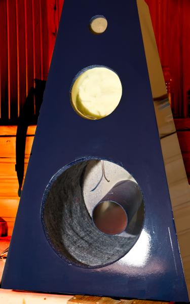

из куска войлока сделал накладку на поролон и приклеил, а также из все тех же поролона и клея БФ реализовал демпфирование СЧ/ВЧ динамиков

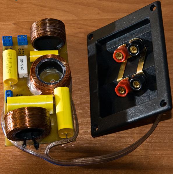

первый вариант разделительного фильтра также был полностью самодельный, катушки наматывал проводом от старого трансформатора
но в итоге звучание не понравилось - как я впоследствие выяснил, я где-то накосячил при расчетах и скорее всего у меня получились провалы АЧХ на частотах раздела. так что теперь у меня стоит готовый универсальный немецкий фильтр - может как-нибудь соберусь сделать еще один вариант своего...

сборка была только на клее ?? если да то начнет разваливатся через некоторое время
поролон сожрал весь внутрений объем ,вполне достаточно 15-20мм толку от таких размеров колонок??склеивал боковины из 2 частей только для паза передней стенки ? тоже смысла ноль , вполне достаточно вставить квадратные рейки 20х20мм (можно и больше)
кстати на заднюю стенку тоже поролон нужен
ЗЫ размеры клонок , длина-диаметр фазоинвертора разумеется взяты от фонаря ?? :D
