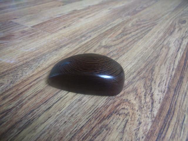

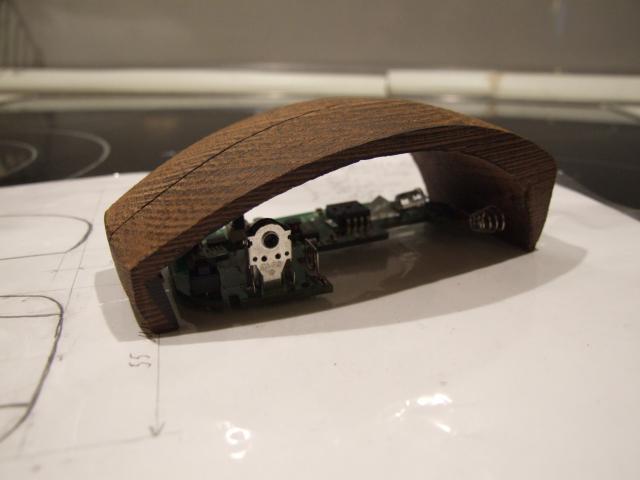

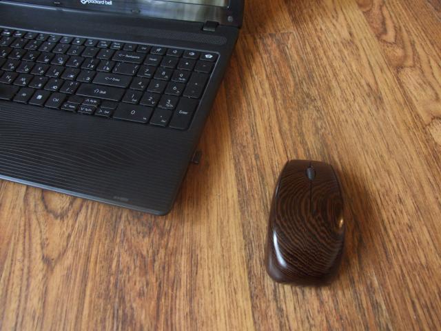

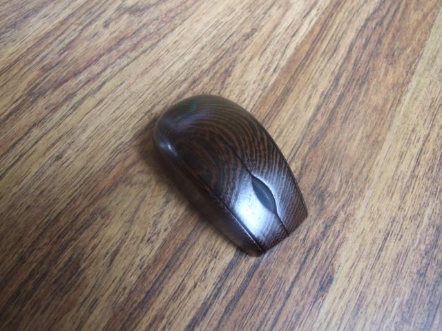

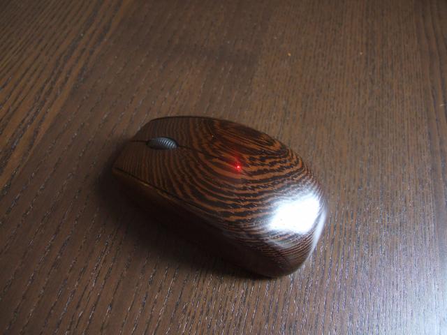

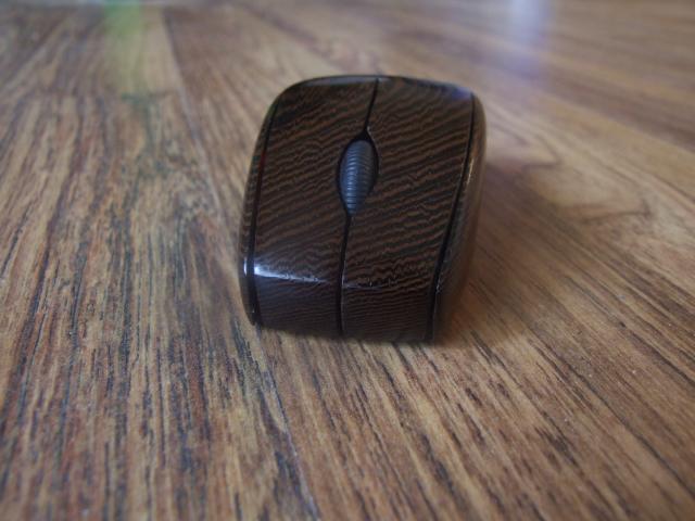

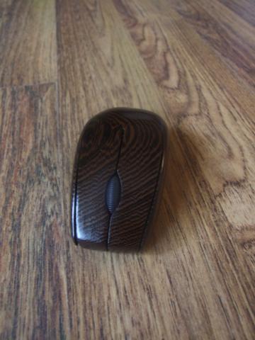

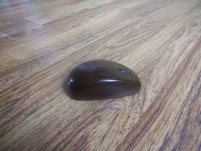

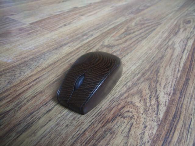

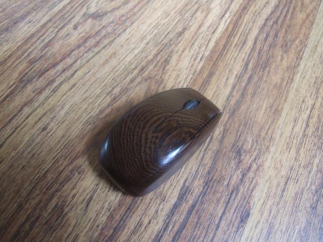

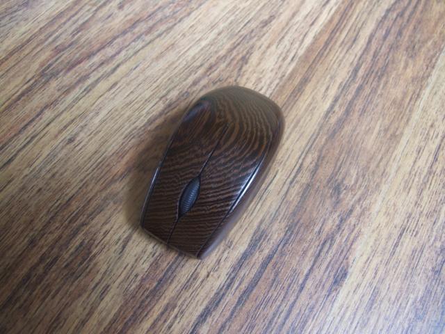

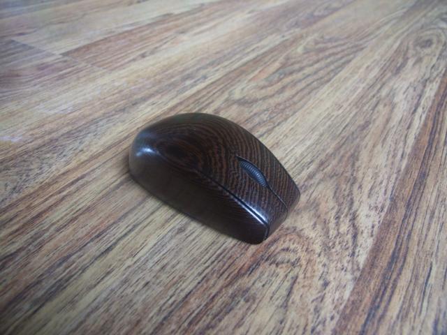

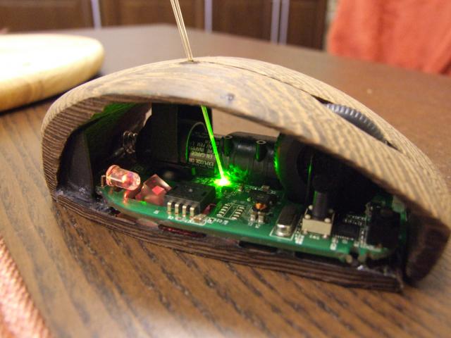

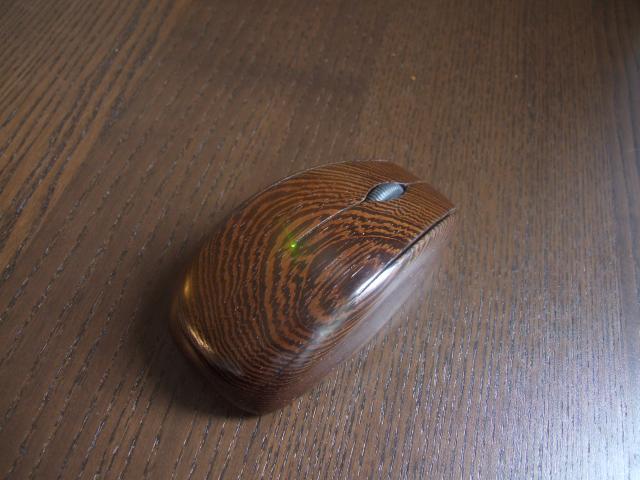

Приветствую, уважаемые форумчане.
К моддингу я почти не имею отношения, но люблю всякие разности из дерева :-)
Сделал недавно вот такую мышку из венге.
Мышь беспроводная, на 1 батарейке, имеются два световода: зеленый горит, когда вставляешь батарейку, красный? когда батарейка садится.

Сообщение ModdeR-CooL » 26 июн 2011 20:43

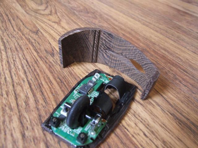

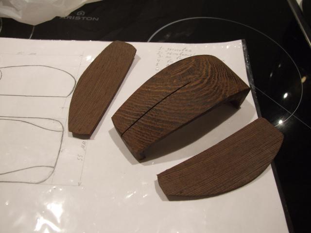

Не совсем понял как сделал что бы кликалась... confused :dontknow:
ModdeR-CooL offline
Сообщения: 48
Зарегистрирован: 27 июл 2010 13:22
Откуда: Белая Церковь
Сообщение sergiom1 » 26 июн 2011 20:50

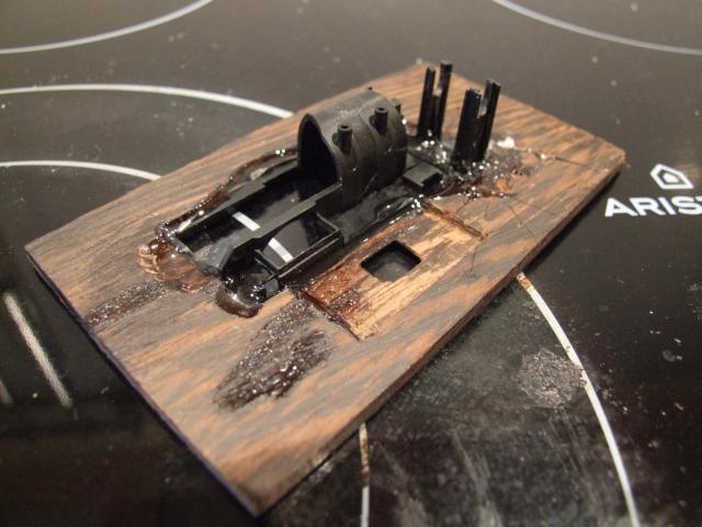

Толщина кнопок/"крыши" мышки примерно 1,5-2 мм, склеена она только в задней части. Нажимаются кнопочки легко, пружинит сама древесина.

Сообщение shurf_dnepr » 27 июн 2011 14:54
Мышка хорошо смотрится gud
Не сочти за камень в огород, но не могу не спросить - как у такого корпуса к ударостойкости? Падение с высоты столешницы на кафельный пол выдержать должна?

Сообщение sergiom1 » 28 июн 2011 16:47
Всем спасибо за внимание Изображение
shurf_dnepr писал(а):Не сочти за камень в огород, но не могу не спросить - как у такого корпуса к ударостойкости? Падение с высоты столешницы на кафельный пол выдержать должна?
Если честно не знаю... Само по себе венге достаточно колкое, но при этом достаточно твердое и прочное. Толщина нижней панельки 3 мм, боковушки 5-2 мм, "крыша" в задней части 6-8мм, к центру для упругости кнопок до 1,5-2мм и к передней части увиличивается до 3мм. Думаю, падение со столешницы на кафель может и не выдеражть, если честно, но многое зависит и от "способа приземления" - проверять не хочу :-) Так вспоминаю... не припомню что бы я мышку ронял со стола тем более на кафель :-)))
