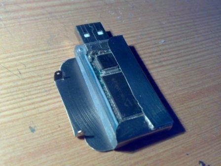

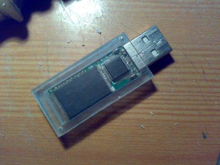

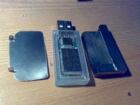

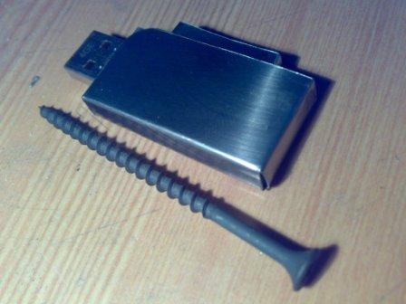

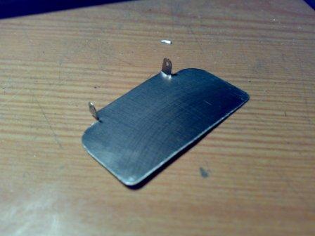

из плекса склеил кожух для флешки, крышка кожуха посажена на 2 металлических шпынька

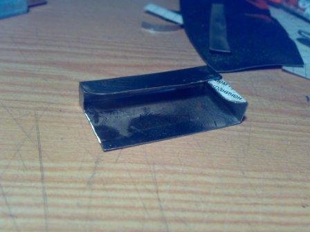

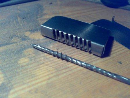

затем из листа нержавейки (пищевой, к слову, в прошлой жизни это тарелка была :)) вырезаем вот такую выкройку что-ли :dontknow:
изгибаем и подравниваем так, чтобы туда влазила флешка в кожухе
из остатков той же тарелки изготавливаем ещё одну детальку. я извиняюсь, что не обьясняю для чего и как, там дальше станет понятно
вот что имеем

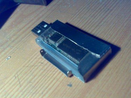

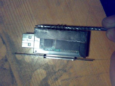

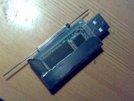

флешка в кожухе вставляется в одну детальку
а пластинка ставится между кожухом и этим ,назовём его, футляром
вот в сборке
в дырки примеряем проволки кусок - направляющая будет
теперь берём вот такой девайсик - строительный шуруп или винт он называется, не знаю
винт и футляр дорабатываем немного:))
и вот что получается
в принципе, механизм практически готов, его назначение - выдвигать и прятать юсб-разъём флехи, осталось сделать оболочку и украшательства.

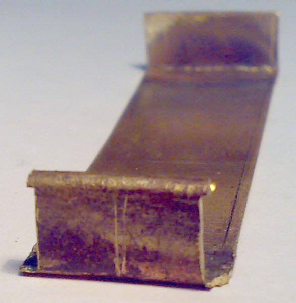

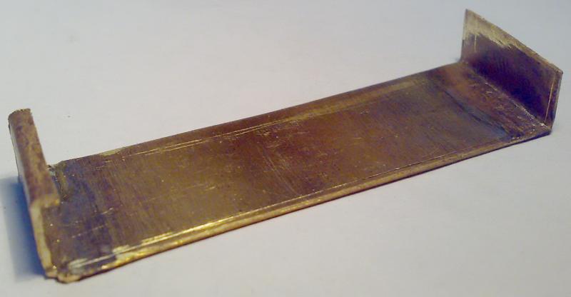

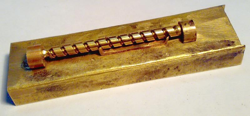

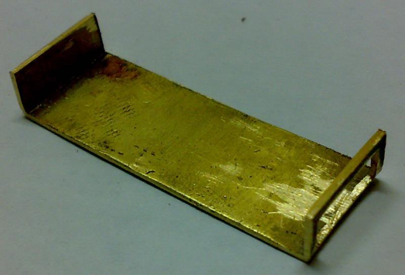

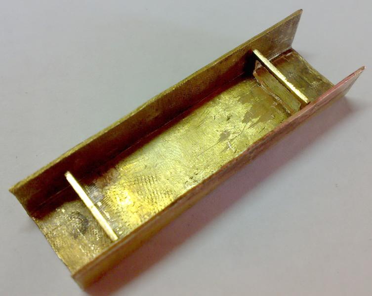

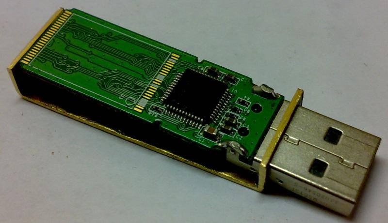

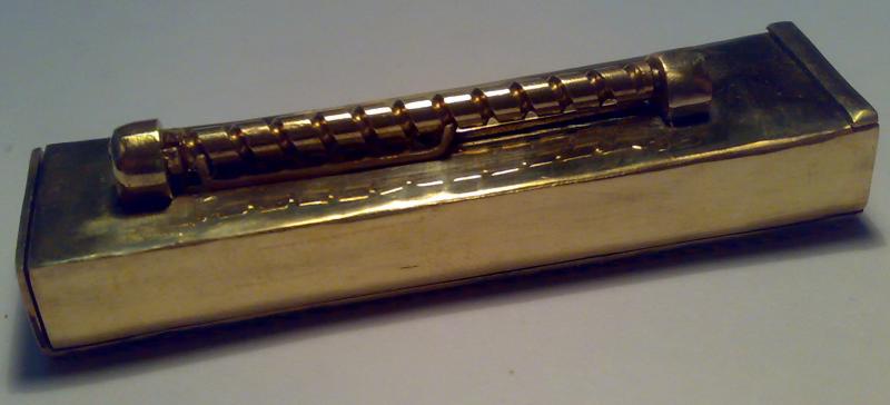

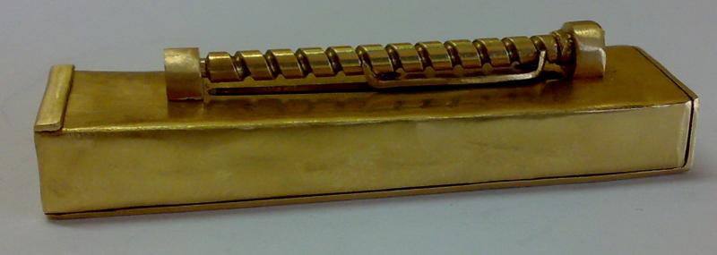

из листовой латуни изготовлено ложе для флешки

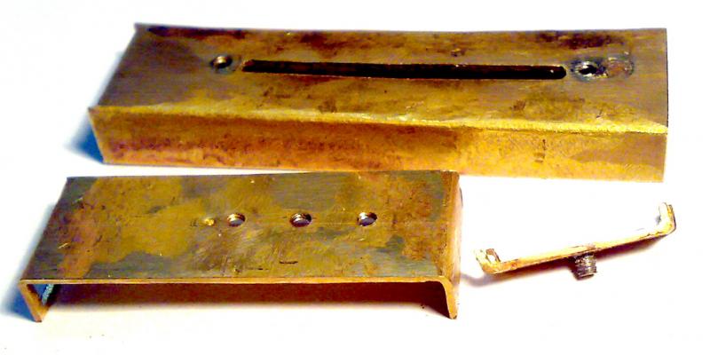

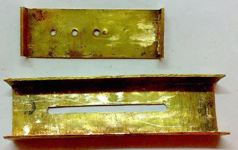

желобок, по которому будет туда-сюда ездить ложе

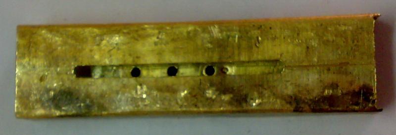

в желобке пропилено длинное отверстие, в желобке высверлены дырки нарезана резьба для последующего их соединения

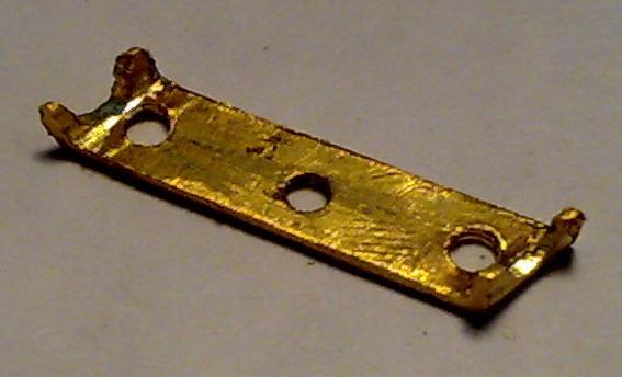

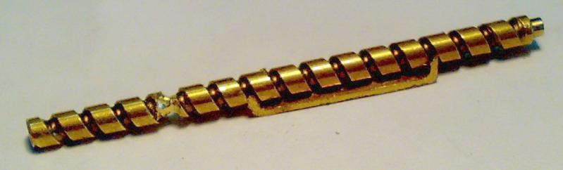

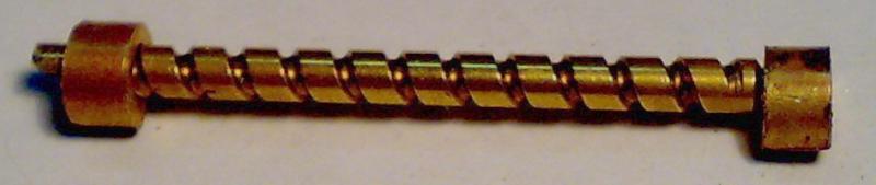

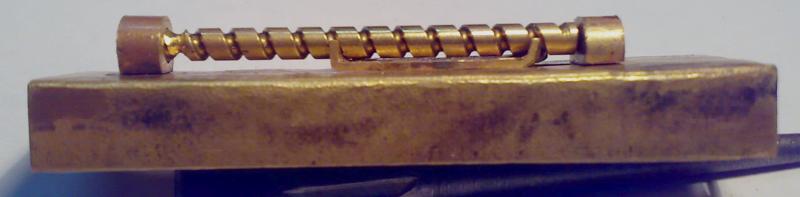

ползунок и винт от флопика, винт ближе к левому концу подпилен для стопорного колечка

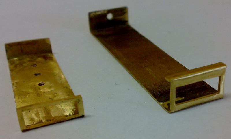

в желобке просверлены отверстия , нарезана резьба для передней и задней бабок, в ползунок впаян стержень с резьбой для соединения воедино ложа и желобка

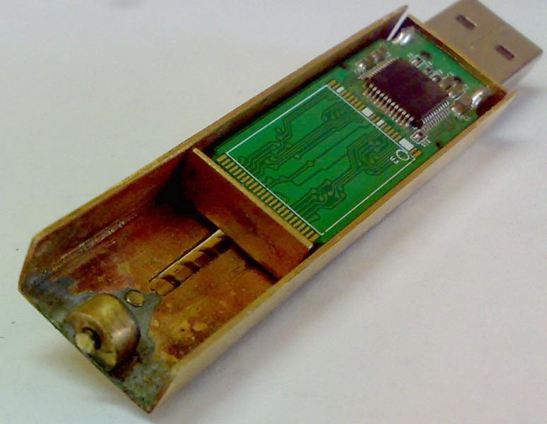

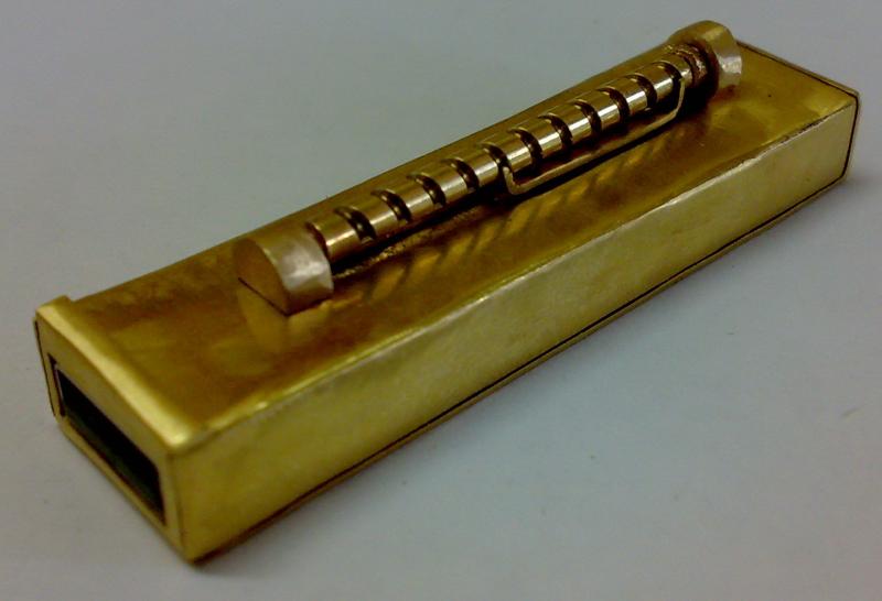

бабки с винтом
в сборе

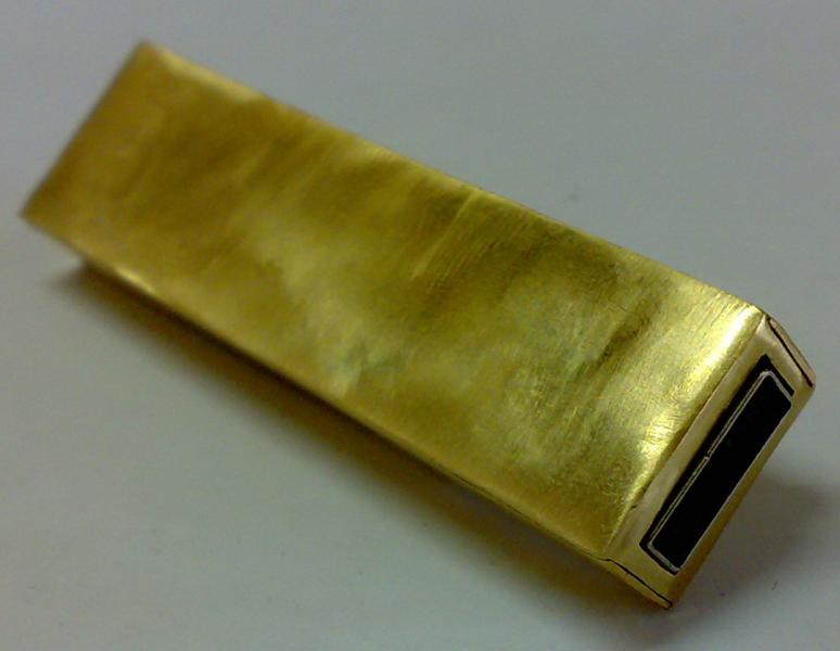

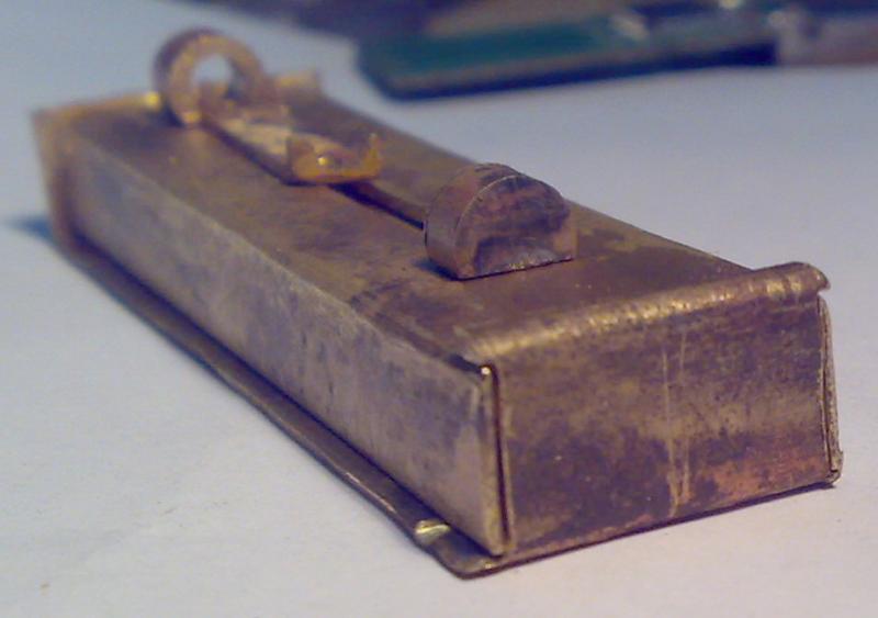

из латунного листа выгнута крышка, чтоб закрыть всё это безобразие

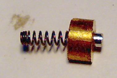

изготовлена кнопка для фиксации крышки: в кусочке латунного прута 6 мм диаметром просверлено сквозное отверстие 2 мм, а по этому же отверстию не доходя до конца 3 мм диаметром. на кусочек латунной проволоки 2мм в толщину прикреплена пружинка от зажигалки, эта штука вставлена в просверленные отверстия в 6 миллиметровом прутке, запаяна сзади кусочком латунного листа.

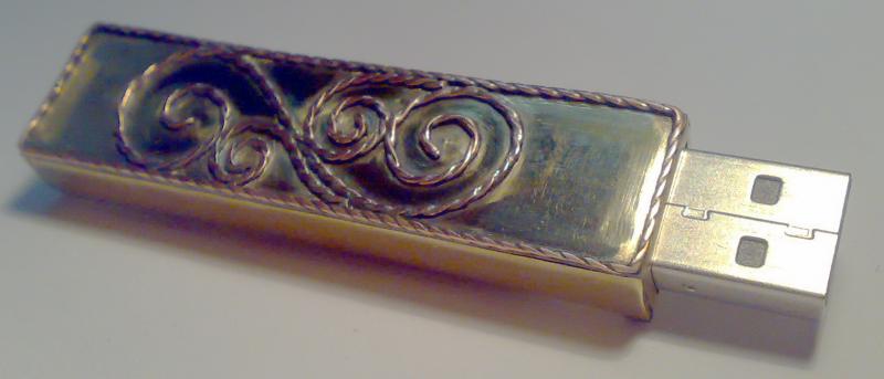

кнопка припаяна
отверстия под юсб-разъём и дырка для шпынька кнопки

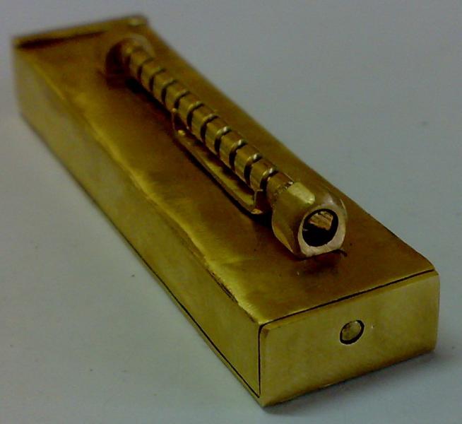

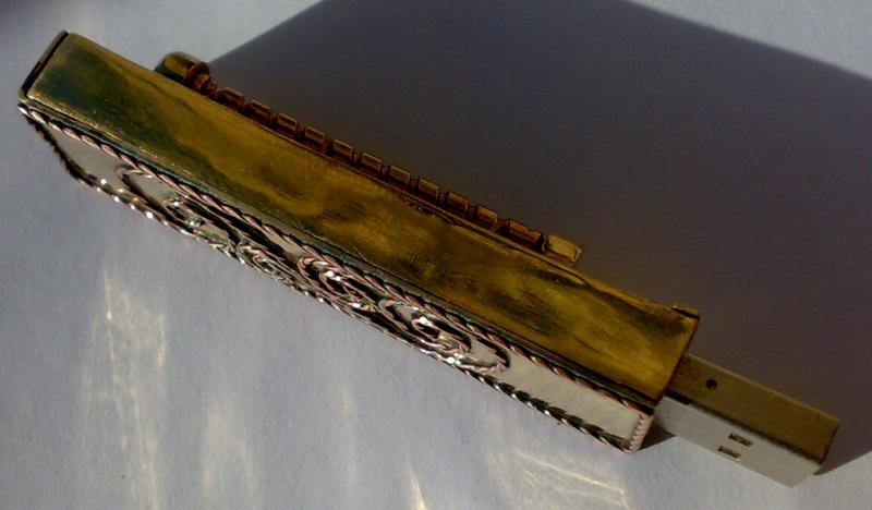

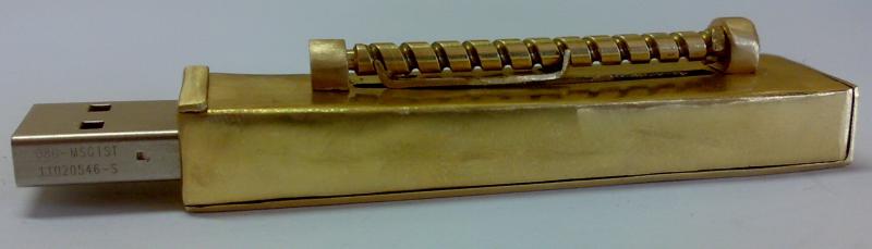

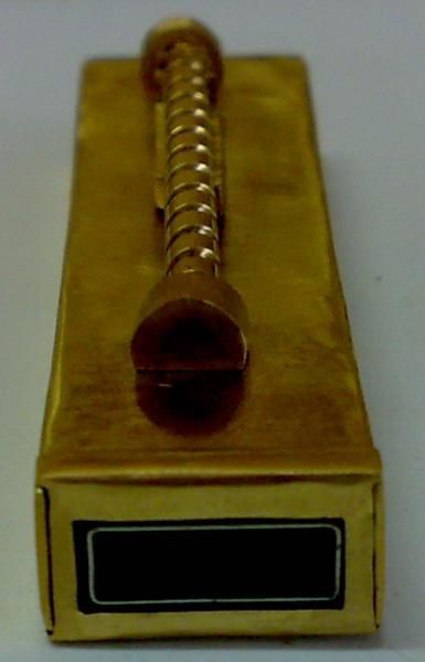

в сборе, со всех сторон, с выдвинутым и задвинутым разъёмом
остаются косметические работы

Сообщение LiboV » 27 мар 2013 11:03
У меня складывается впечатление, что совсем не удобно крутить этот винт с резибой...
LiboV offline
Сообщения: 579
Откуда: г. Москва
Сообщение sa977 » 27 мар 2013 11:26
Полностью согласен с LiboV, нужно добавить вентиль. И пустоватая она, просятся доп. элементы, трубопровод например, манометр ну или ещё чего. Пофантазируйте.
Сообщение QD » 27 мар 2013 11:40
винт крутится очень легко, что получилось само-собой, а задумывалось следующим образом: на 4-й снизу фотографии в задней бабке видно, что сечение у хвостовика винта полукруглое, планировалось сделать ключик, для приведения в движение механизма.
трубопроводов и вентилей делать не буду, думаю гравировку в стиле арабской вязи нанести.

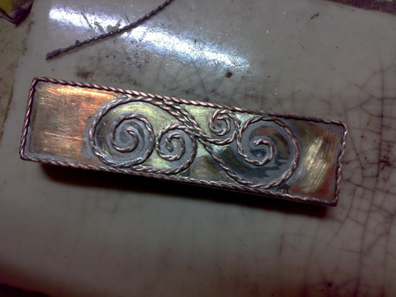

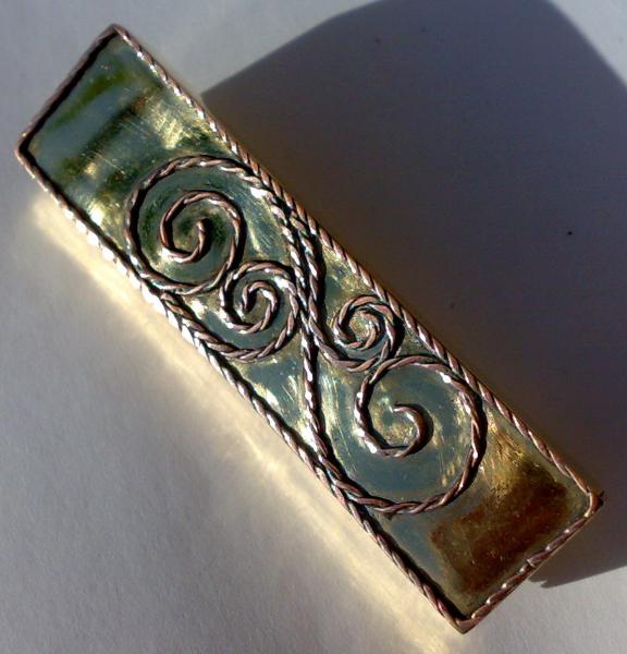

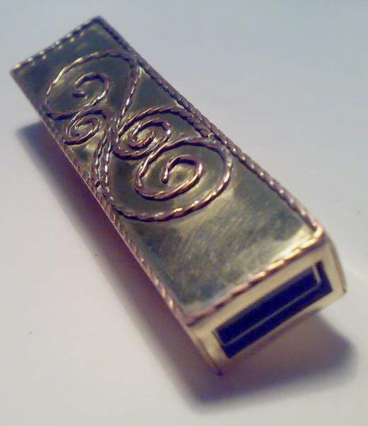

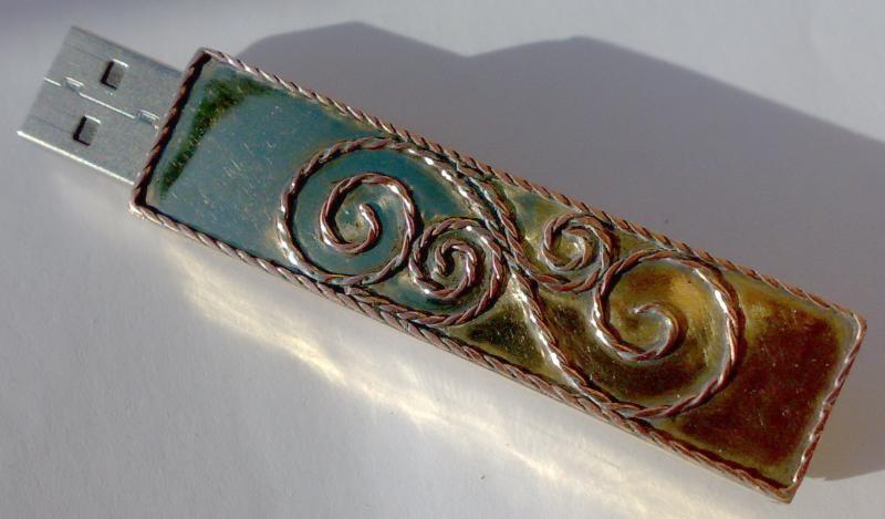

немного украсил, буду излишки припоя удалять

Сообщение sa977 » 10 апр 2013 21:58
Симпатично! :D

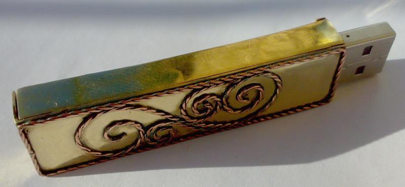

Сообщение QD » 25 апр 2013 19:05

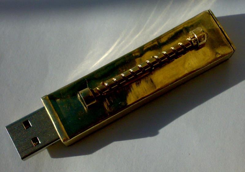

ну вот и финальные фото, каг же ж я жалею о фотоаппарате :weep: :weep: :weep:
фотки с мобилы, к сожалению
