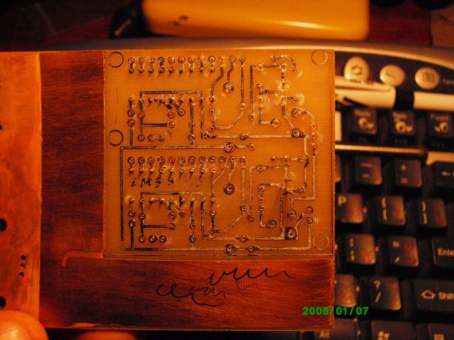

Детали не купил! У нас нет резисторов... пришлось заказывать другу чтоб привез из другого города.. Пока делаю что могу. нарисовал платку БП. Вот кстати вопрос для питания буфера на ОРА можно с питания усилка посадить кренками напругу до 10-15В или нужно другую оботку транса юзать??
Летячий мыш, Тут у меня загвоздка небольшая.. читал даташит и действительно на 8 ноге требуют ограничение тока в 50 мА. На твоей печатке стоит транзюк, (ты писал 2sk246) Получаеться он в полуоткрытом состоянии? затвор подпертый резистором, а сток исток идут на -30В и на 8 ногу ЛМки? Чет я никак не пойму как он стабилизирует ток? можно заменить его на BC337 40 или BC32740 - это типа кт3102 и кт3107? я просто никогда не делал источники тока. посоветуй плиззз...

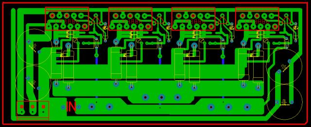

Защитил диплом (теперь я специалист инженер-электронщик) появились свободные деньки... Вот набросал платку.. кому как? выслушаю замечания и пожелания...

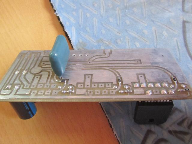

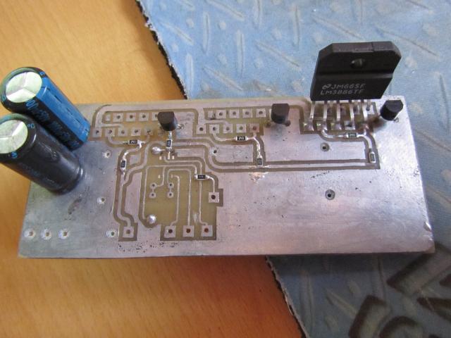

_Elektrik_, А вообще я открою секретик небольшой, сейчас готовлю третью ревизию своих малышек. Плата двухсторонняя, очень продуманная и присутствует тот самый хвалёный интегратор... скоро надеюсь пройду испытания, и очень надеюсь успешно... Плата на этот раз полноразмерно-двхусторонняя, дабы максимально использовать возможности текстолита, всё разведено без прямых углов, все повороты выполнены плавными радиусами, если не торопишься и ЕСЛИ пройдёт всё нормально, я тебе могу усовершенствованную версию потом кинуть, сейчас могу только фотки показать...
TOP видны площадки под интегратор и его обвязку.
BACK тут остальные элементы которые не уместились на той стороне, обрати внимание на преимущества двух сторон, питание и прочее сделано абсолютно симметрично(друг над другом) это позволило избавиться от тех перемычек что у тебя сейчас есть по линии +питания.
