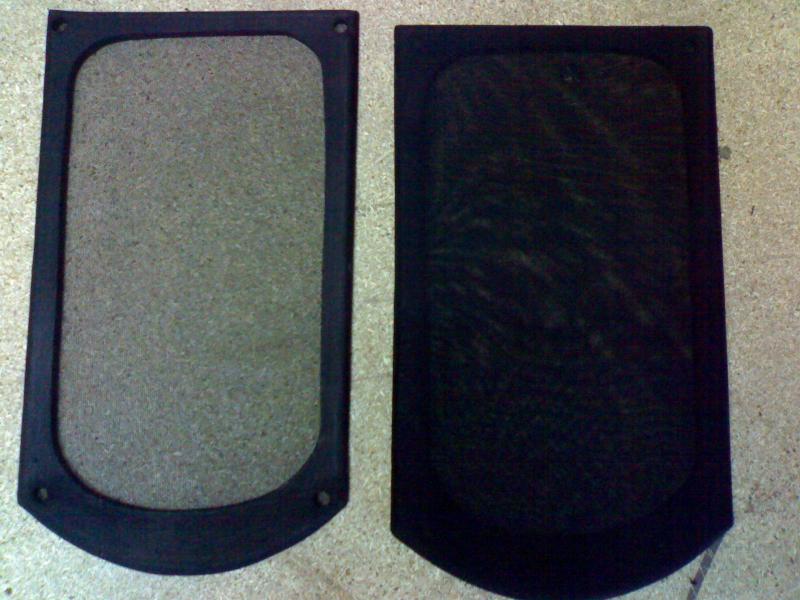

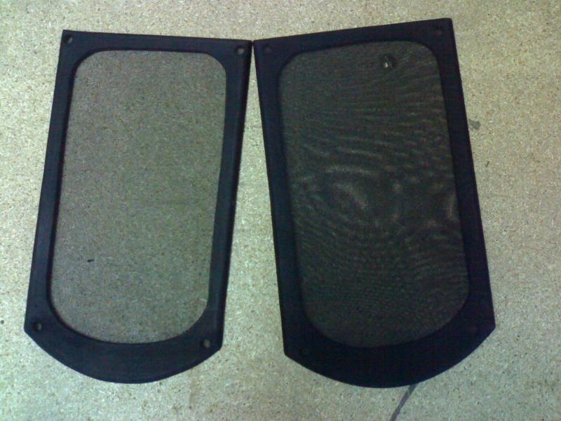

За все это долгое время сделал только вот что:
Все таки натянул еще пару слоев ткани на грили
слева 1 слой ткани, справа - 2

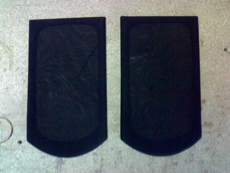

Решил, что этого будет маловато, натянул еще (слева 1 слой ткани, справа - 3)
Оба гриля с 3 слоями ткани

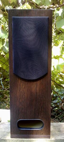

Вот как это выглядит на колонке (слева - как было, справа - как стало)
Получился, как видно на фото, еще и какой-то рисунок/текстура на гриле :wink:

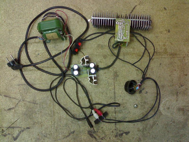

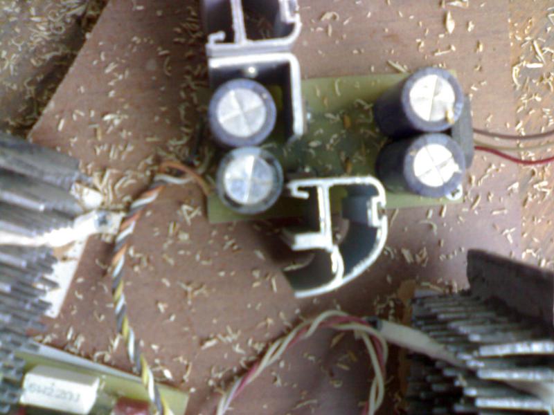

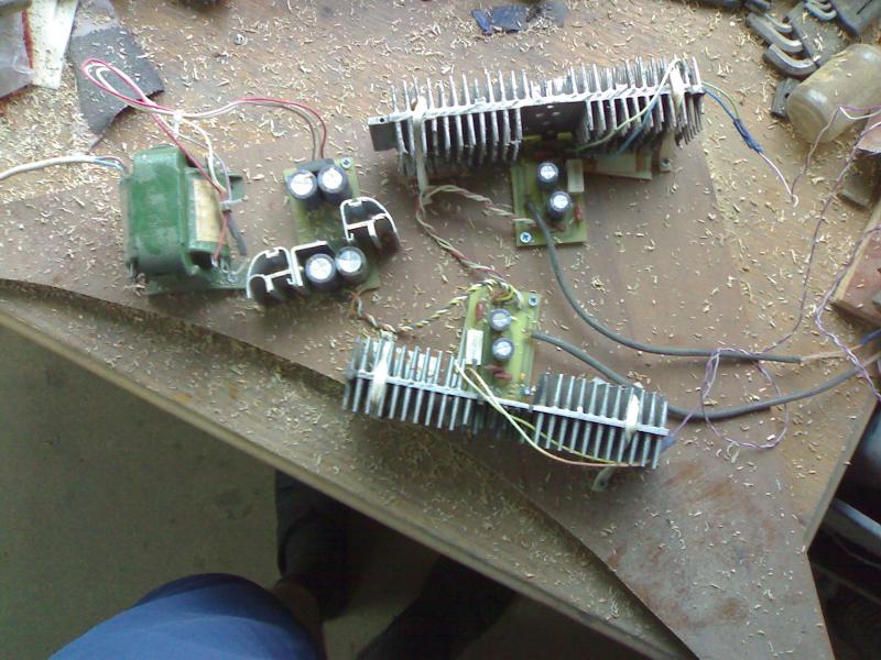

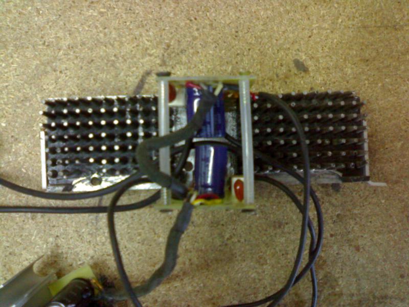

Сообщение Yarik-ua » 14 авг 2011 14:29
Ах да, по поводу усилителя: пользовался им в мастерской, проводил ему так называемый "тест драйв в тяжелых условиях", собственно его фото во время испытаний
Купил термопасту, присобачил обе платы уся на один радиатор, поставил экранированные провода, нормальный провод питания, припаял потенциометр, разъемы
Вот как-то так, продолжение обязательно будет, но вот когда..... :dontknow:

Сообщение Шурика » 15 авг 2011 00:31
Yarik-ua, ясно с поролоном - сам также поступил - ибо залежи в сарае до сих пор не истрачены
с тканью отлично получилось в 3 слоя! супер gud

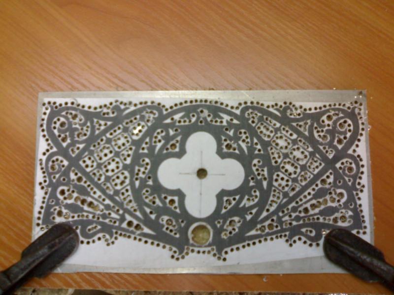

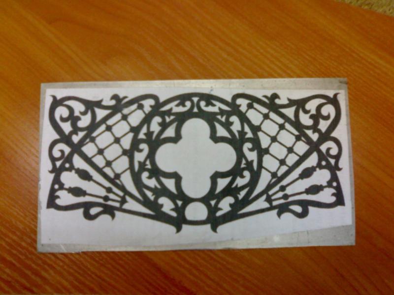

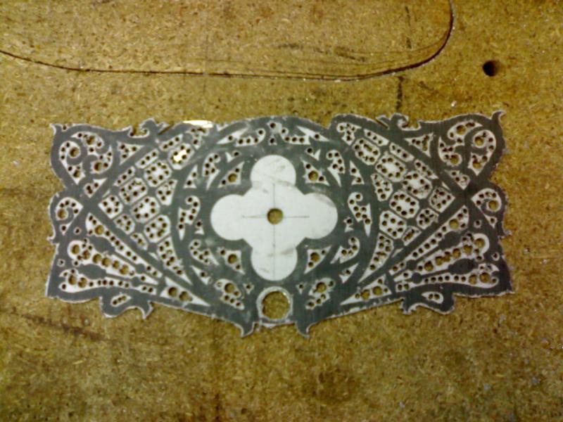

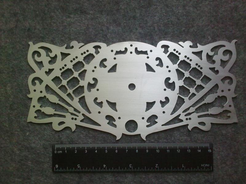

Сообщение Yarik-ua » 28 авг 2011 14:00

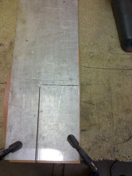

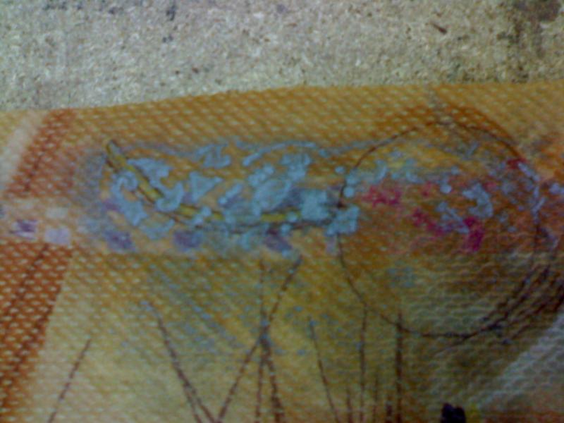

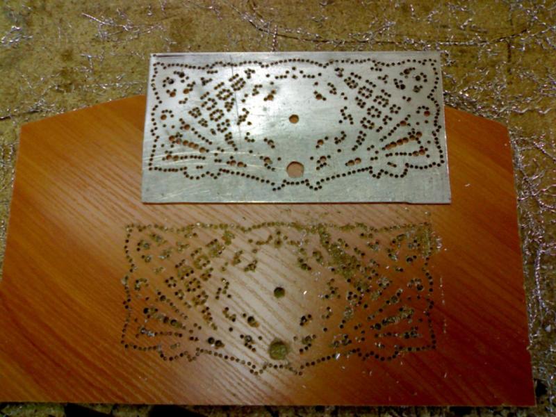

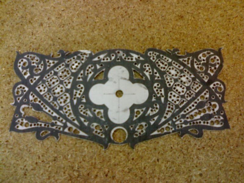

Малюсенькими шажочечками продолжаем работать... Думаю картинки представленные далее понятны и без объяснения

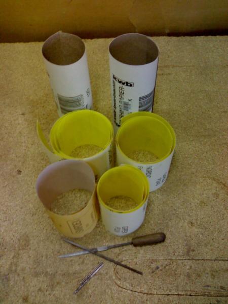

Вот теперь думаю стоит ли полировать или оставить поверхность как есть (последняя обработка была 400 номером наждачки, порядком забитой, стоит заметить).
Yarik-ua offline
Сообщения: 55
Зарегистрирован: 11 апр 2011 13:38
Сообщение MKsoft » 28 авг 2011 14:25
Ну ты даешь... Да пообрабатываешь ручками.
Насчет шлифовки лучше так оставить, иначе отполируешь края зализаными станут. И еще если оставишь шлифованую, пройдись хоть той же 400, но двигай шкурку не туда обратно, а только в одну сторону, и стараясь вести наждачку ровно, например слева направо, эффект тебя порадует.
Будет вот такая поверхность.(правда на фотке титан, но главное эффект)

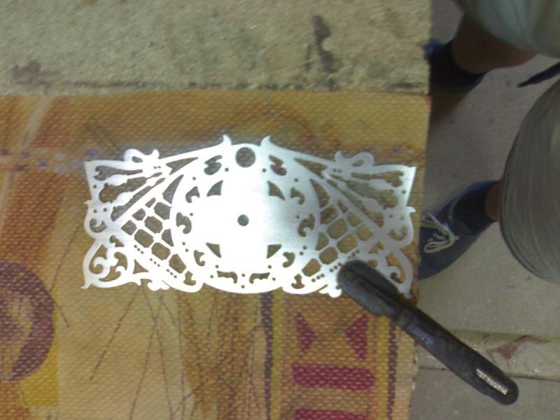

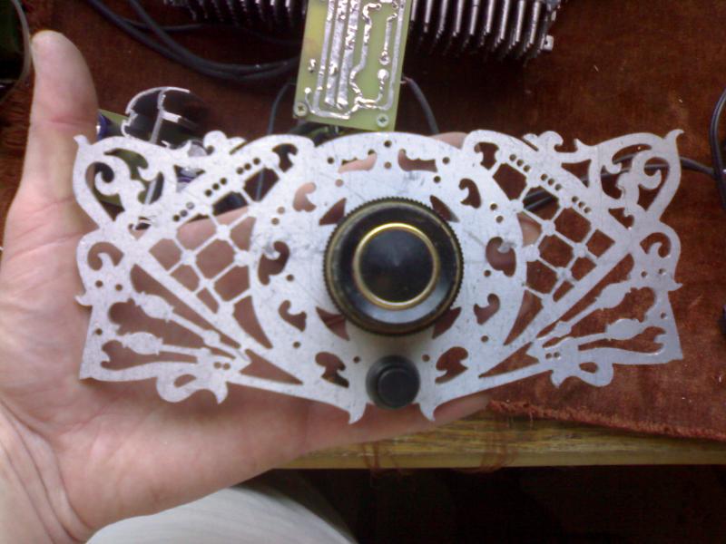

Сообщение Yarik-ua » 28 авг 2011 15:06
MKsoft, хм... спасибо за совет, обязательно воспользуюсь. А по поводу рук.... у каждого свои возможности что уж тут поделаешь :frown:
Забыл показать для чего мучался, а то не поймут еще :wink:
ЗЫ: на верхнем фото заготовка еще не шлифованная

Сообщение Шурика » 28 авг 2011 16:07
Yarik-ua, нет слов - это же сколько трудов напильником и такой шикарный результат!!! gud gud gud

Сообщение Demonik » 28 авг 2011 18:26
Снимаю шляпу, решетка просто песня.
Улыбнуло использование вместо радиатора ручки профиля двери купе, сразу видно мебельщик))) коллега

Сообщение Yarik-ua » 31 авг 2011 14:47
Спасибо за лестные отзывы :beer:
Demonik, ну я по профессии вообще экономист, мебельщик у меня отец, а я так, - на подхвате, перенимаю мастерство частями ))) И да, то действительно кусок профиля, ведь он тоже алюминиевый, так пускай работает, чего попросту валяться )
Шурика,трудов действительно было малехо, пальцы еще полтора дня болели от этих рашпилей :insane:
