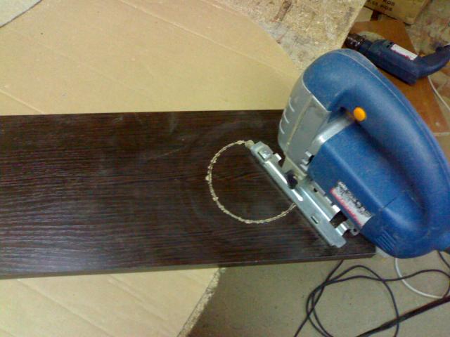

Ну а вот то что пока успел сделать на данный момент(стазу прошу прощения за качество фото, делал на телефон, он у меня вот уже шестой год, просто нету сейчас под рукой чего-то с лучшим результатом фото):
вырезал все нужные детали (кроме пресловутой подставки, так как сомневаюсь в целесообразности ее применения);приклеил меламиновую кромку на детали, где будет видно и даже немножко больше :D ;

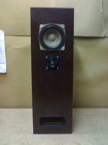

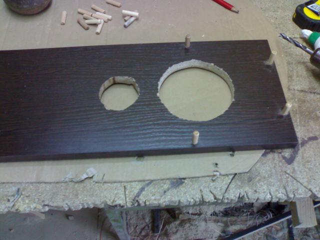

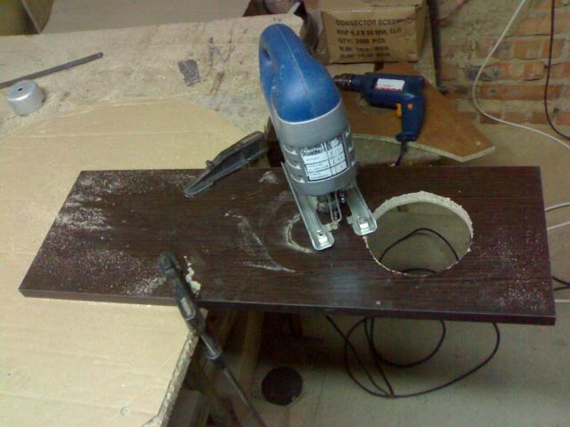

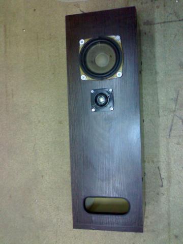

Разметил передние панели, начал вырезать отверстия под динамики
НЧ
и ВЧ соответственно

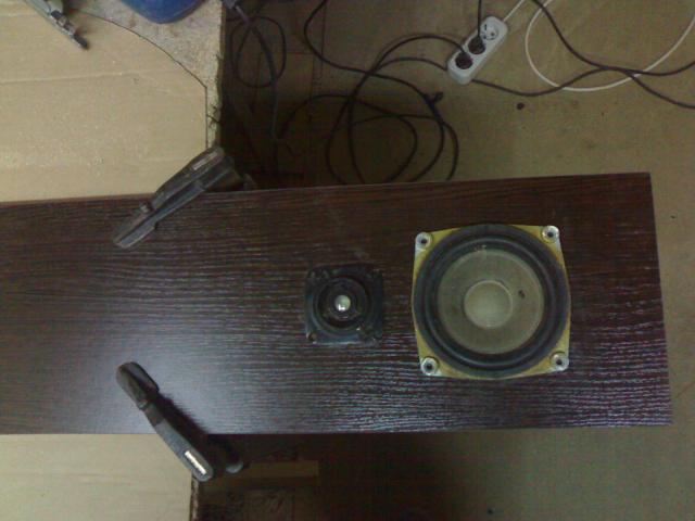

Примерил как стают динамики
Начал уже было собирать потихоньку, но вот :ass: промахнулся каким-то образом на 2-3мм с задней стенкой (придется исправлять), хоть в расчетах ошибки нет (несколько раз проверил) и рулетка показывает размер детали что и в расчетах confused

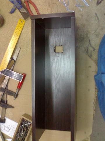

(извини за фото, накрылась вспышка,- окончательно и безповоротно :mad: так и знал не стоит использовать телефон вместо фонарика) завтра сделаю нормальное фото(при свете дня) и выложу, а все размеры мне выдала прога, ссыль на которую выложил в этой же статье многоуважаемый vortchun, только прога выдала мне прямоугольник (мне не очень понравилось), а я решил скруглить углы для большей эстетики :shy: позже профрезировал паз и поставил черную кромку Тс-профиля.

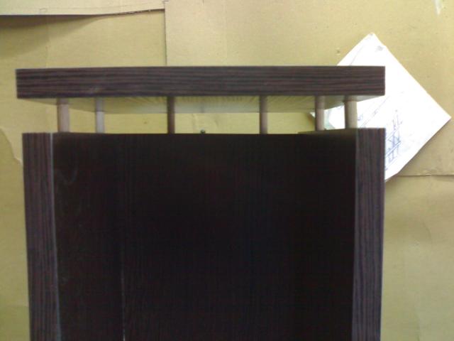

Сообщение Yarik-ua » 15 апр 2011 17:31

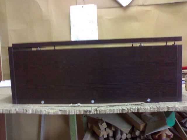

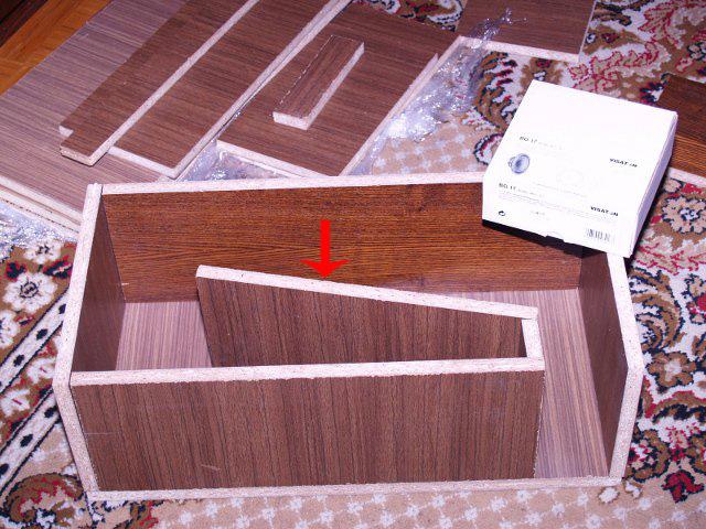

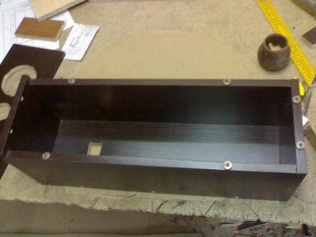

Ну-с, продолжим. Начал сборку пока одной колонки, что бы посмотреть что получается (вторую так же собирать буду) :wink:
собрал "вкучу" боковые, заднюю и нижнюю панели с помощью конфарматов

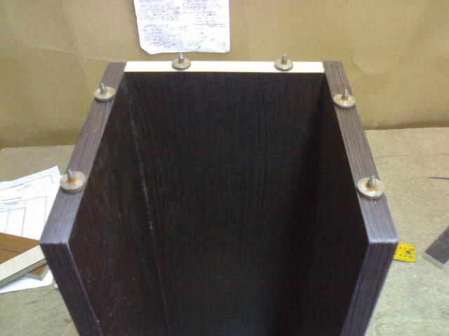

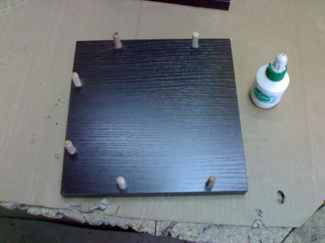

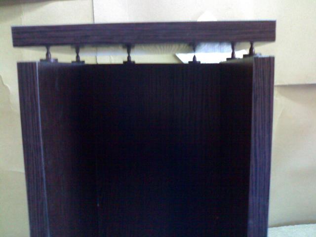

Далее ставлю верхнюю крышку на шканты:
сверлю дырки в боковых и задней панелях
размечаю верхнюю крышку
ставлю на нее шканты
и ударами руки средней силы усаживаю на место
Результат + то же делаю с лицевой панелью, только пока не ставлю ее на свое место, потому как внутри будут еще детали

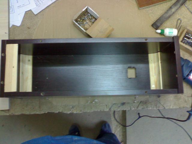

Сообщение Yarik-ua » 15 апр 2011 17:36

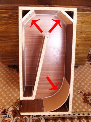

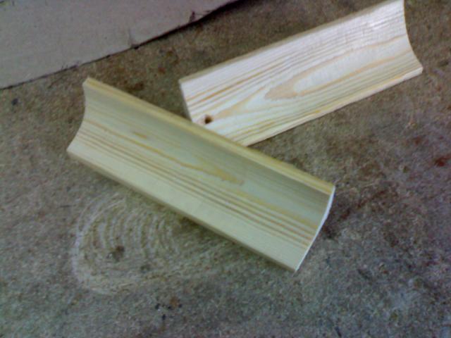

Для скруглений (вот этих)
сделал деревянные брусочки и скруглил, вот что получилось в результате
прикрепил их к полученному ранее "гробику" :D

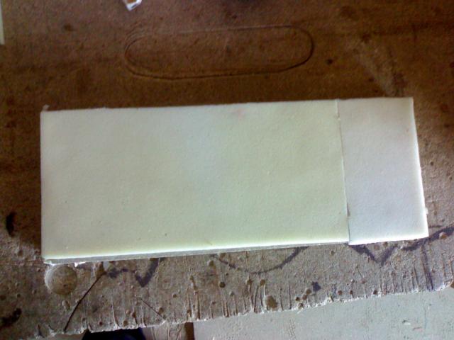

Сообщение Yarik-ua » 15 апр 2011 17:43

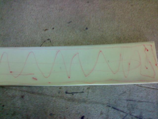

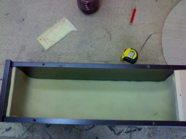

далее решил оклеить корпус изнутри поролоном 10мм, что бы не звенел (на всякий случай)
Эту перегородку тоже не оставил без "одежды"

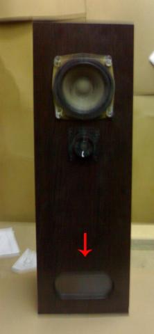

Собрал пока одну, вот так выглядит (пока динамики не утапливал), завтра думаю поработать над второй, попозже гриль будет.
Вот как-то так.
В общем жду комментариев, говорите свое мнение, может что исправить\ переделать или еще чего...
И вот еще, стоит ли делать ножку как нарисовано в первом посте?

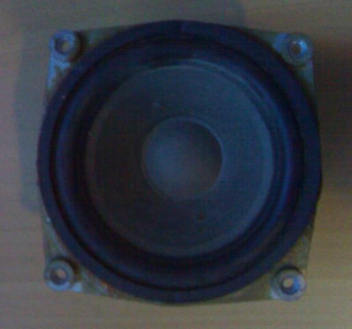

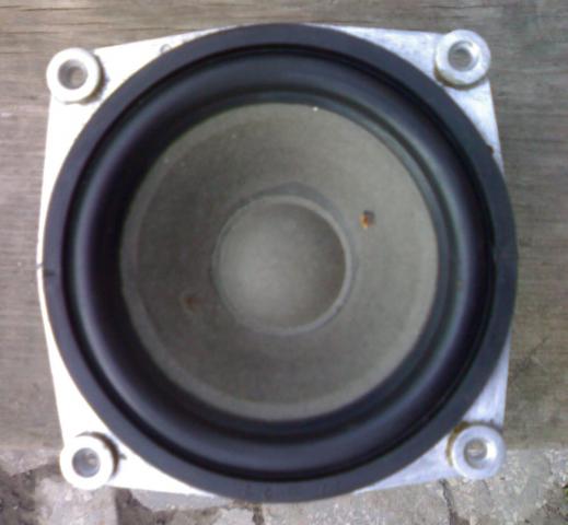

Сообщение Yarik-ua » 13 май 2011 21:40
Блин, времени нету абсолютно, эта учеба в печенках сидит уже :tratata:

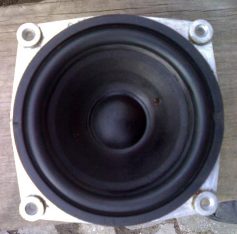

Все, что сделал, так это проклеил стыки в колонке (увы, пока собрана только одна), и немного "поиздевался" над динамиками
что было
промежуточный вариант
и то, что вышло

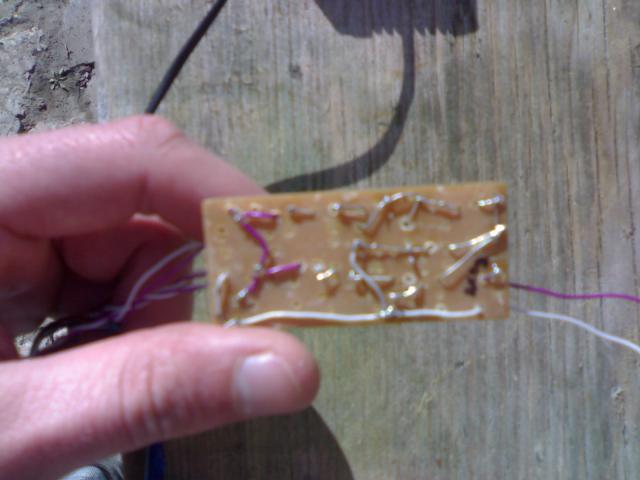

Сообщение Yarik-ua » 15 май 2011 17:54
Вот еще что сделано было...

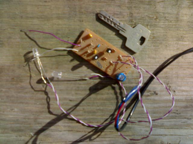

Нашел в нете схему светомузыки (несложную, потому как ни разу раньше не паял плат никаких, максимум - это спаять между собой 2 провода )
Купил комплектующие, нашел дома в куче разного хлама какой-то кусок текстолита, разрезал на 2 одинаковых части, наждачкой счистил все дорожки, какие остались от какой-то платы (вроде когда-то китайская зарядка к телефону была), и спаял как говориться "на весу" вот это
Да, выглядит непрезентабельно :puke: , но, думаю, на первый раз нормально будет.
Для питания нашел советский блок для калькулятора, на корпусе написано "электроника D2-10".
Что самое примечательное, так это то, что заработало с первого раза :D
Yarik-ua offline

Сообщение schtrich-cod-zzz » 15 май 2011 19:49
Yarik-ua, и что просто два диода загораются? не интересно как то...
Возьми хотябы an6884 или лм 3914(15,16) - правда не цветомузыка, но мигают :beer:

Сообщение Yarik-ua » 15 май 2011 20:11
schtrich-cod-zzz, чего это просто загораються? Не, они мигают в такт музыки

Сообщение BOJI4OK » 15 май 2011 20:57
Нормально у нас на работе всё киповское оборудование так собрано ::-D:

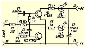

Сообщение Rom@L » 16 май 2011 17:19
На светодиоде HL1- высокочастотный канал цветомузыки, HL2-низкочастотный. Если использовать питание 9-12 вольт можно последовательно включить на каждый канал по 2-3 светодиода.
