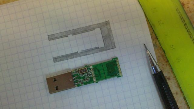

Сначала начертил это:

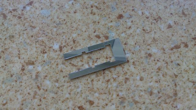

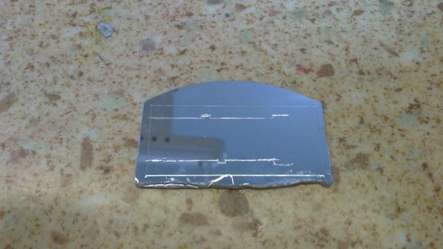

Затем перенёс контуры на кусочек блина от харда:
Выпилил:

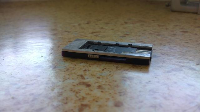

Проверил - флешка садится плотно:

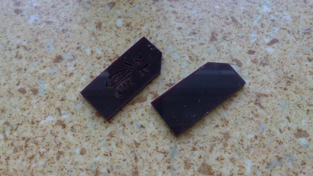

Затем я взял пластинку фиолетового пластика и вырезал вот такие вот детальки:

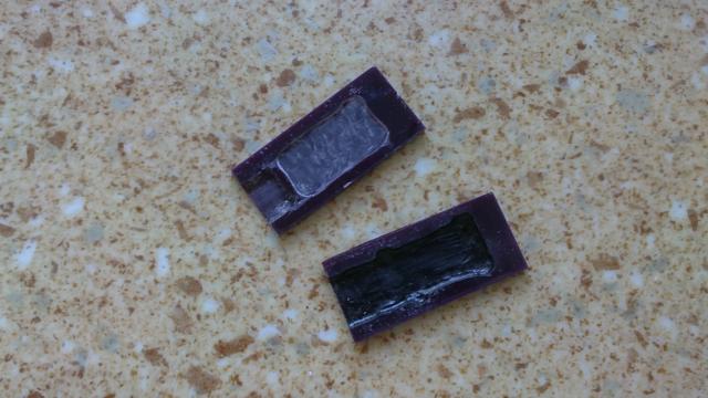

После чего в обеих пластинках были выколупаны углубления под флешку. Видите, одна из половинок изнутри закрашена чёрной краской? Дело в том, что истончённый пластик просвечивался. Чтобы это как-то исправить я и закрасил чёрным:

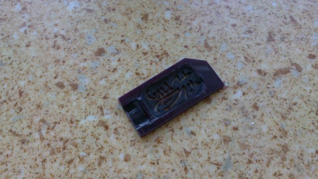

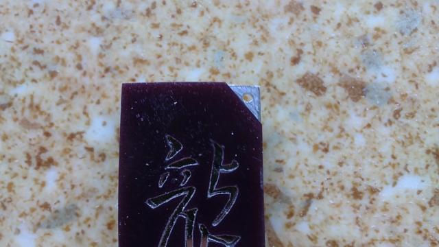

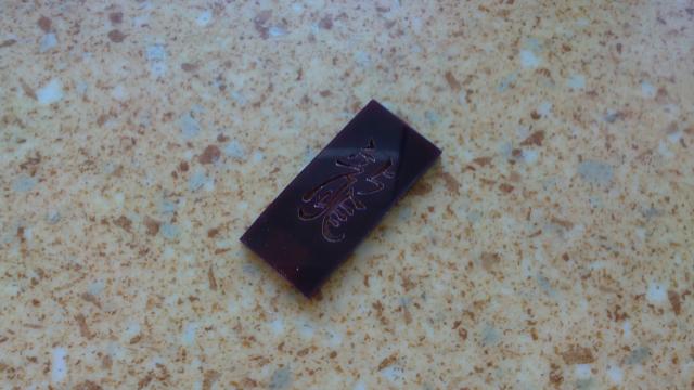

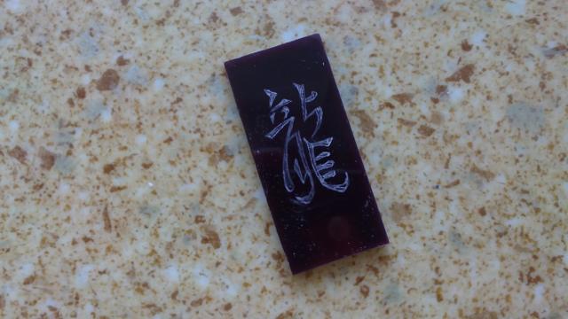

Затем я накидал иероглиф на одной из пластинок. Его значение - "Дракон" (тайна названия флешки раскрыта):
Выпилил насквозь:
И так-же закрасил изнутри чёрной краской, чтобы не просвечивалось:
Затем я вырезал из блина от харда кусочек под углубление с иероглифом:
И у каждой пластинки отпилил по уголку:

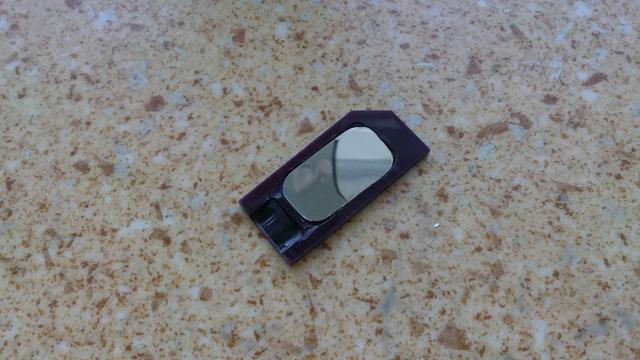

В итоге имеем такой вот "конструктор":

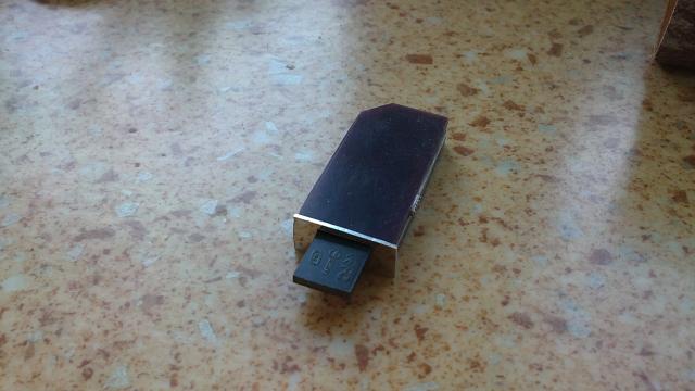

Но тут случилось непредвиденное: флешка перестала работать. Причину её поломки установить не удалось. Просто взяла и перестала работать. Подходящих флешек под заготовку у меня не нашлось, была только выдвижная. Пришлось подстраиваться под ситуацию: запоров одну сторону средней части не совсем верными выемками для фиксации замочка я выпилил их на другой стороне (поэтому она такая.... Дырявая, что ли).... Так-же незначительными поправками была скорректированна задняя панелька будущей флешки. Т.к. выдвижная значительно тоньше первоначальной, то внутри лишняя пустота была замазана пластмассой, чтобы флешка не болталась и была выпилена канавка для бегания ползунка выдвигания-задвигания флешки.:
С той же целью была замазана уже ставшая лишней дырка на лицевой панельке:

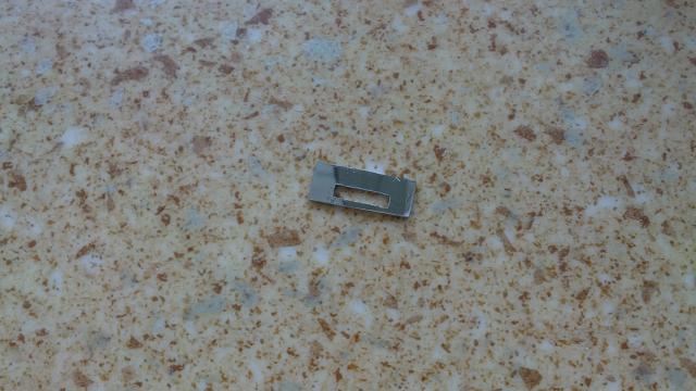

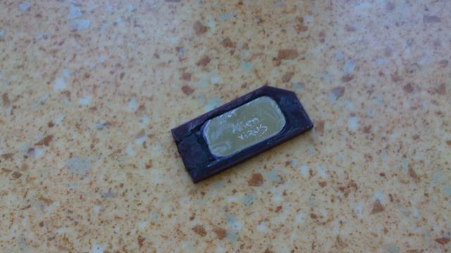

И вот - я приступил к заглушке. Вырезал я её из того же блина от харда (криво, да, но это всё подравняется потом):
Проверка: всё садится, флешка свободно перемещается, нигде не цепляется:
В торчащем уголке просверлил дырку:

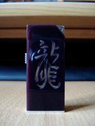

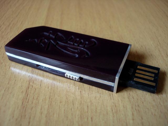

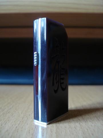

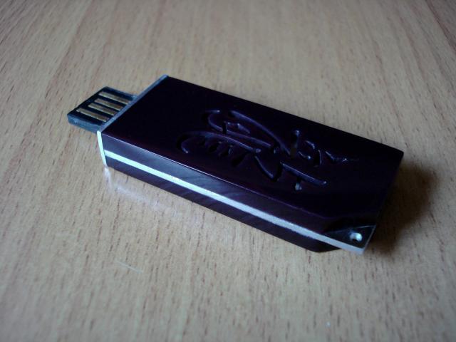

Затем пошли окончательные этапы: заравнивание слоёв и краёв, шлифовка, полировка и в итоге я имею такую вот флешку:
PS: Белые точки - это не коцки, это пыль: как ни протирал флешку перед фотосессией - всё равно попала... Торчащий уголок с дыркой за счёт толщины и отрезанных уголков смотрится кривоватым. На самом деле он достаточно ровный.

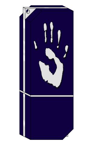

И до кучи: изначально планировалось что-то типа этого (изобразил в фотошопе до начала мода):

Вопрос: чем выпиливал иероглиф?
The steam store 16
Стимпанк пульт Winamp
P@ul{ offline
Сообщения: 1641
Откуда: Кострома
Сообщение Alien Virus » 18 мар 2011 12:50
Всё как всегда - стоматологическими борами ))
Больничные халаты, стены ватой обклеены
Словно обоями из детской с мёртвыми феями...
Alien Virus offline
Сообщения: 526
Зарегистрирован: 29 сен 2007 03:25
Откуда: Владивосток
Сообщение P@ul{ » 18 мар 2011 12:55
Alien Virus, поконкретней. конус на 0.3-0.4 где то?
The steam store 16
P@ul{ offline
Сообщения: 1641
Откуда: Кострома
Сообщение Alien Virus » 18 мар 2011 13:02
Да, примерно так. Какой нашёл у себя среди кучи боров самый тонкий, тот и взял.
И да, он был алмазный.
