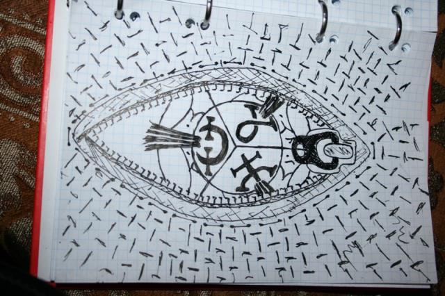

вначале рисуем типо эскиз)

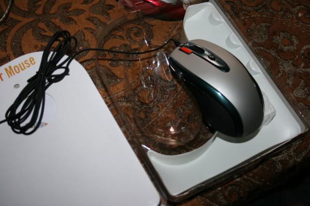

далее берём и покупаем мышку, я выбьрал свою любимую)

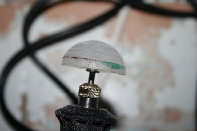

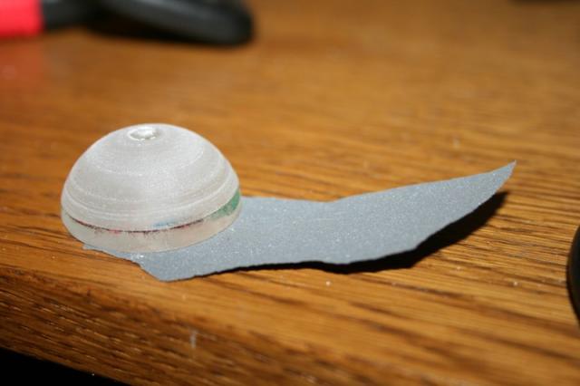

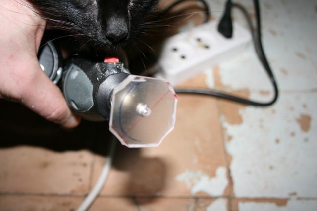

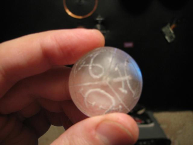

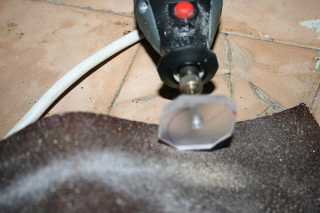

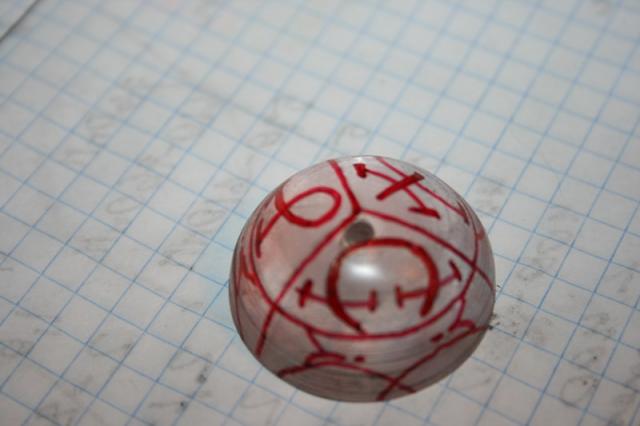

при помощи дремеля делаем круглую подложку, и при помощи наждачки крупной соответственно,при помощи дихлорэтана
склеиваем несколько таких частей, и скугляем всё это в полукруг
далее с помощью мелкой наждачки сглаживаем данную конструкцию, рисуем рисунок и выгравировываем его)

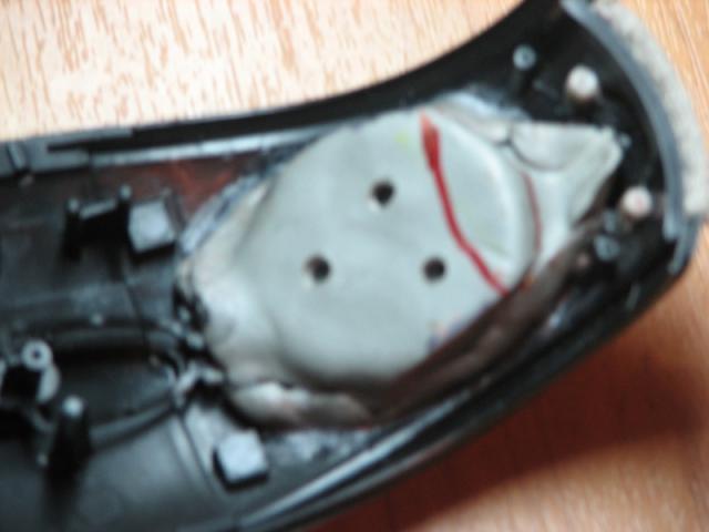

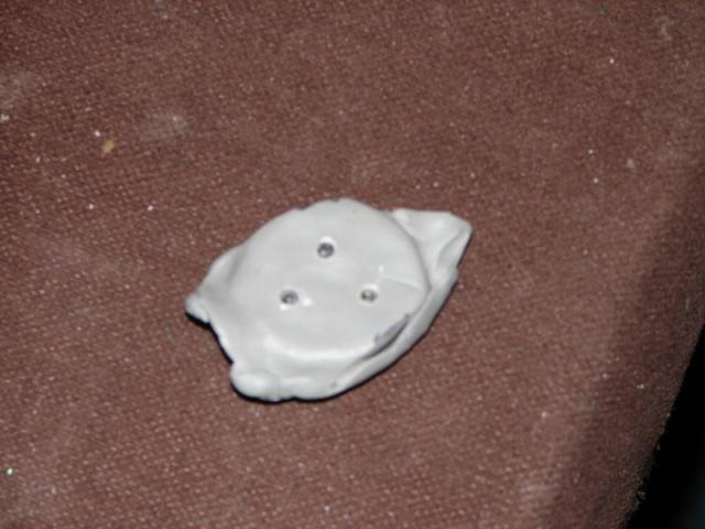

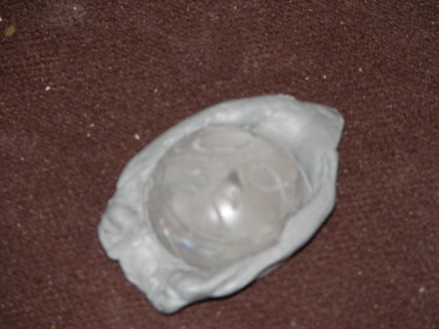

далее будем делать подложку под артифакт:

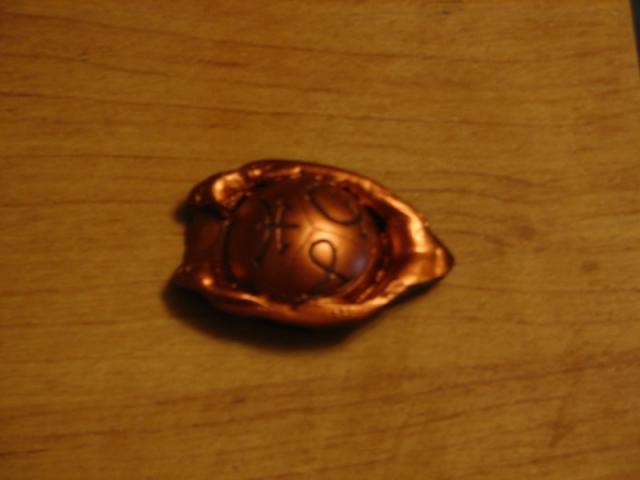

берём эпоксилин и вылепливаем её по форме и артифакта и мышки, даём застыть примерно часик, и проиставляем на место посмотреть всё ли сошлось, пока что эпоксилин не достаточно застыл, и его ещё можно деформировать....
после полного его застывания красим всё изделие...
после застывания краски (понадобилось много слоёв вначале чёрной краски, а потом медной, что бы свет не проходил)алмазной насадкой из комплекта дремеля освобождаем иерогливы от краски)
снизу просверливаем три отверстия под диоды для подсветки)

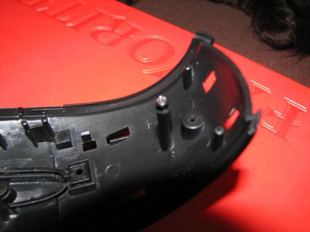

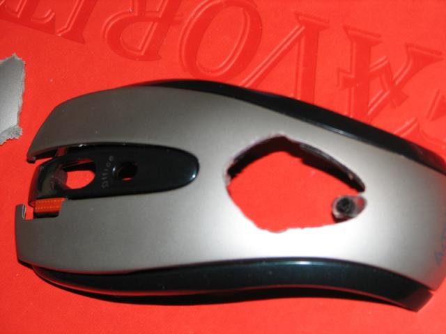

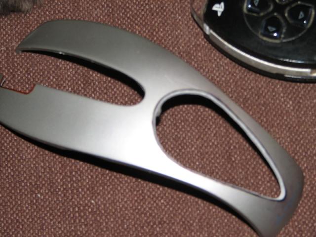

штучка куда влазит болтик больше не понадобится в данном месте, поэтому его акуратно сризаем, он пригодится потом...
вначале грубо, а потом аккуратно напильниками проделываем отверстие в верхнем слое мышки...

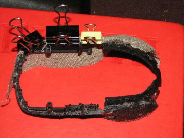

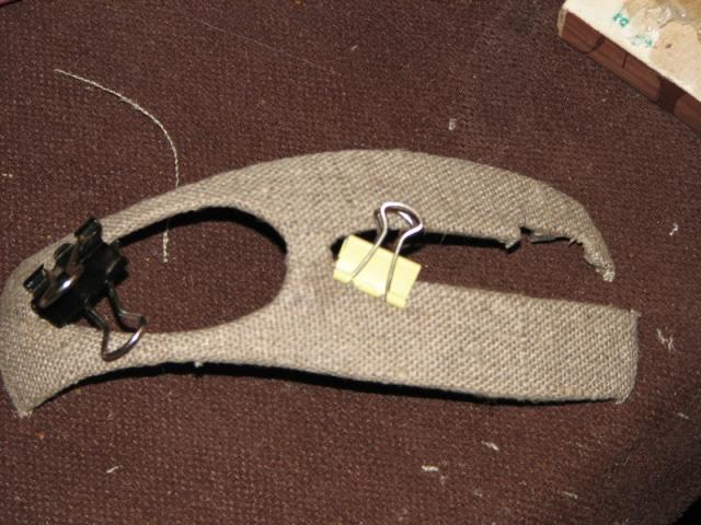

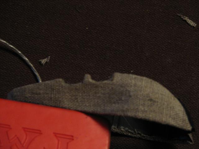

приступаем к обтяжке:
на мой взгляд лён самый похожий материал на тот что был в мультике, поэтому его и берём
и пусть никто не говорит что лён - плохой выбор, это один из самых прочных материалов среди тканей, при намокании лишь усиливающий прочность, а стирается и грязнится любой материал, ну кроме кожи, но кожа тут не в образе)))
да, и предварительно, в районе кнопок, придётся подрезать пластмассу, а то потом кнопки не будут нажиматся)

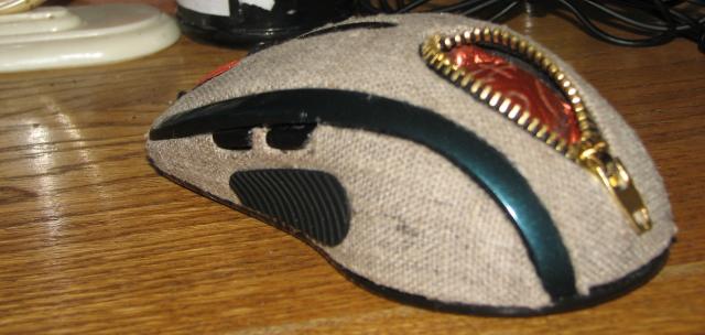

в итоге получаем симпатичную верхушку)

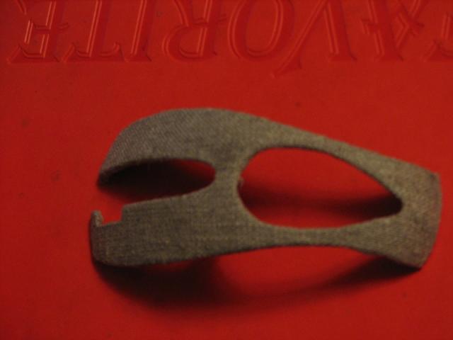

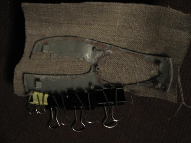

тоже самое делаем и с низом, соответственно предварительно подрезав в районе кнопок

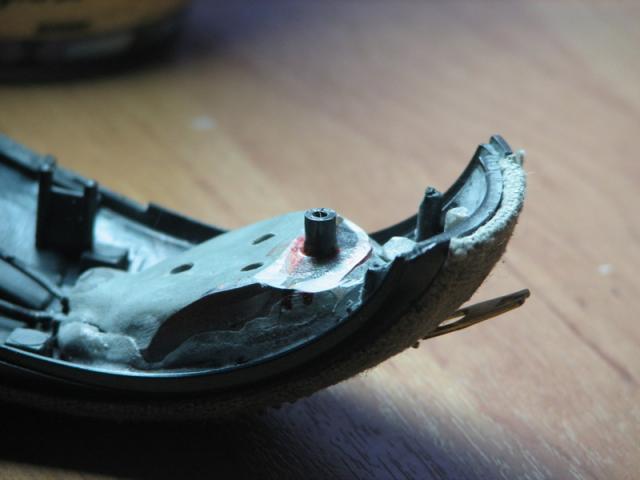

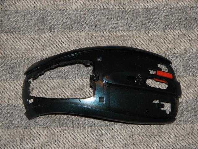

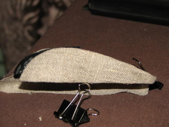

теперь берём нижнюю часть верха мышки
прорезаем тут дырку и именно к ней крепим нашу конструкцию с артифактом
подрезаем под контур мышки эпоксилин, что бы всё стало на место и можем вставлять диоды (фотка с ними кудато потерялась((()

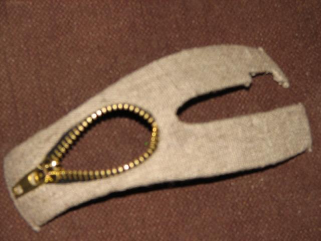

чуть не забыл: к верхней части приклеиваем замок-молнию)
100% кто нить спроси, а не закрывается ли она?)))

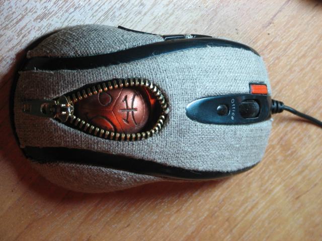

ну вот, теперь вроде всё готово к сборке, собираем и любуемся)
как известно сфоткать подсветку в темноте нереально трудно, но смотрится она хорошо и давольно ярко)
удачныйх модов!!!)))

Сообщение DimkaSP » 08 мар 2011 23:13
очень здорово! :)
некоторые неаккуратности есть по обклейке (в районе боковых кнопок и просто края местами), можно было извернуться.
но остальное просто отлично!
я бы ещё пластмассовые части как-то под металл покрасил. колесо можно из зелёного оргстекла сделать и подсветить. по моему в тему будет)) хотя...

Сообщение Ki.r(u) » 08 мар 2011 23:23
Всем артИфакт,посоны!
Отличная работа,считаю одна из выдающихся работ над Х7-мышами,да и мышами вообще.
Только вот молнию надо было бы состарить.

Сообщение Sblek » 08 мар 2011 23:45
материя очень быстро запачкается-засалитса
