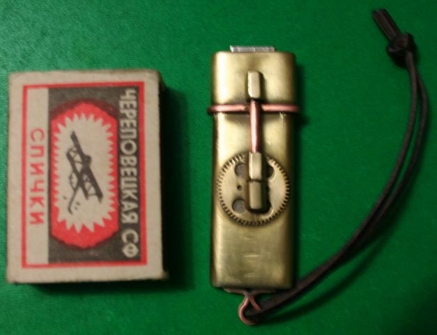

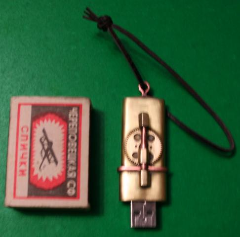

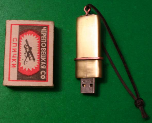

Дочка друга попросила сделать новый корпус для флехи взамен сгрызенного щенком.Думаю,если опять сделать из бука-флеху постигнет та же участь:дома никого,щенку скучно,флеха в куски.Надо делать несгрызаемое.Трубка латуневая, листовая латунь,медная проволока да латуневые стоечки из-под крепежа материнской платы к корпусу компа-вот исходные материалы.
Трубку сплющил в тисках,припаял донышко,обточил.Из листовой латуни сделал крышечку ,тоже с донышком в котором прорезал прямоугольное отверстие подUSB разъём флехи.Всё спаяно,отшкурено разными номерами шлифшкурок и запатинировано с помощью серной мази из ближайшей аптеки.Девайс сделан разборным на случай замены содержимого.
Фоты прилагаю,на вопросы отвечаю.
