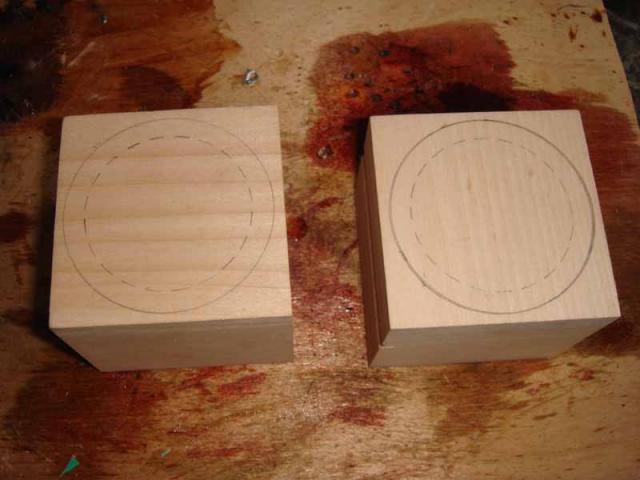

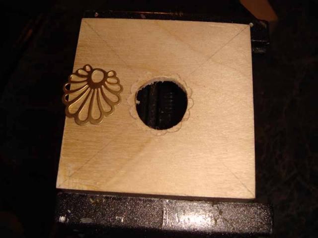

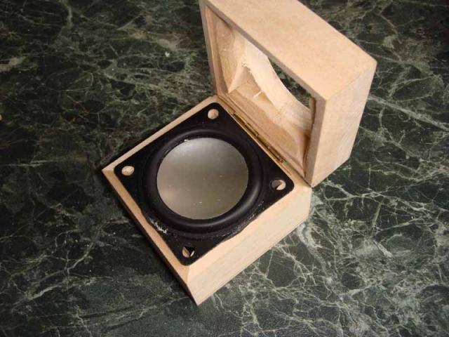

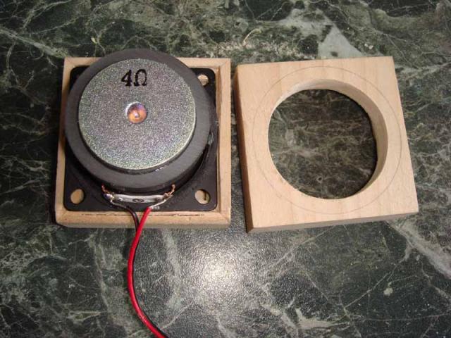

Ну что за гадский у меня характер, как только проект подходит к концу , так я начинаю стремительно охладевать к нему.
Вот занялся акустикой так сказать , поэтому мышку отодвинул.

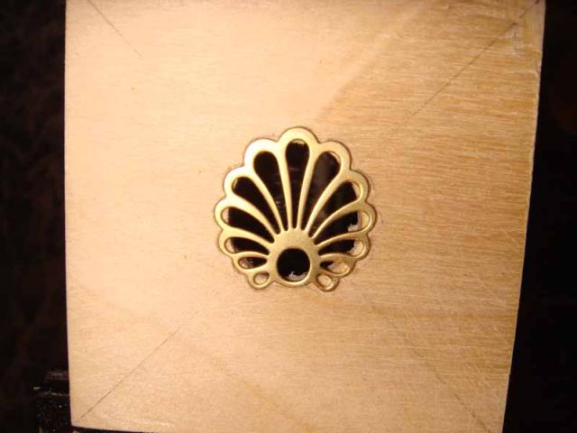

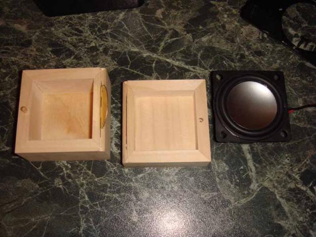

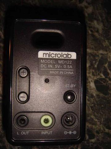

Купил 2 заготовки квадратных шкатулок и маааааленькие колонки

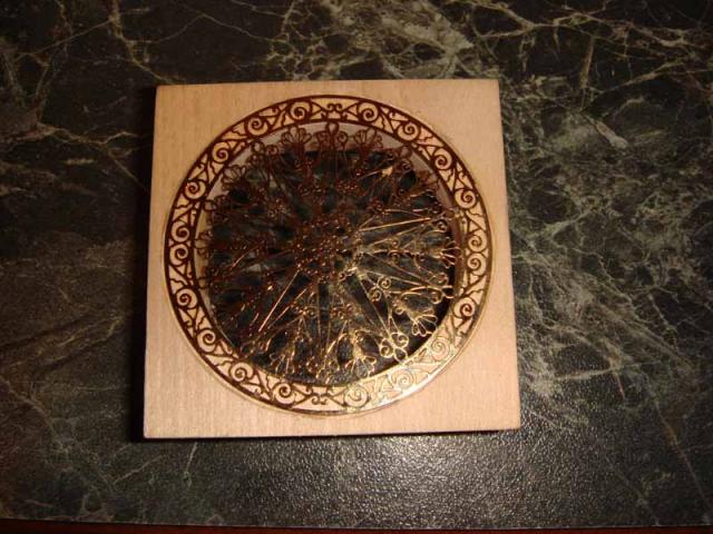

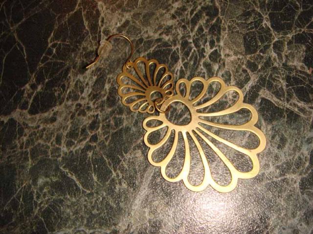

В магазине бижютерии купил "сетку" на переднюю панель и на "фазоинвертор"

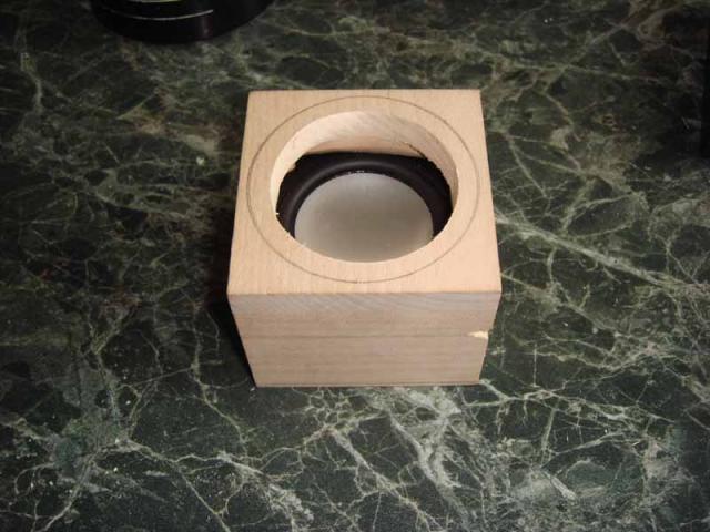

Сообщение P@ul{ » 28 фев 2011 03:17

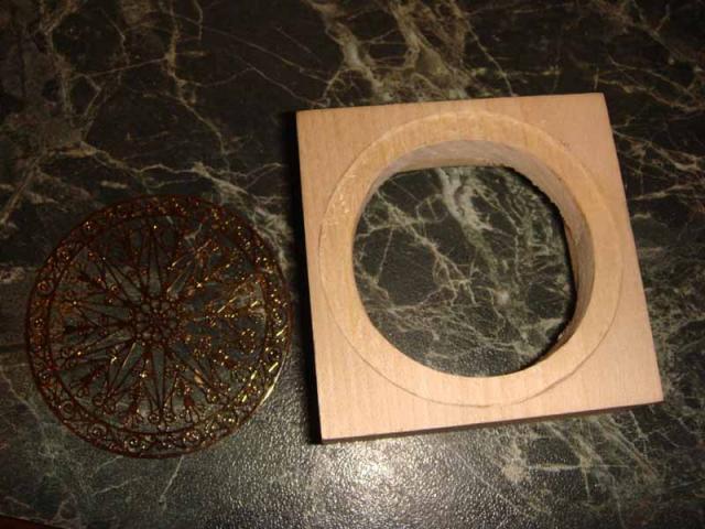

Filimon, чет несовсем понял зачем делать динамик внутри, но настоятельно рекомендую внутреннюю часть отверстия на крышке либо скруглить, либо "забутылить" внутрь :beer:
Хотя я тебе не советник :D

Сообщение Sonic-Chainik » 28 фев 2011 10:28
P@ul{, Да этим пищалкам пофиг что и как.
Сообщение Filimon » 28 фев 2011 10:56
Sonic-Chainik, Я тоже так подумал.
P@ul{, Сейчас глянул на их расположение , фронт в плотную прилегает к передней панели и мест для "завихрений" просто нет. Передняя стенка толщиной 1 см. , вот и кажется , что динамик не вплотную на фото. На передней стенке изнутри даже пришлось срезать по радиусу , чтобы не мешала движению рупора.

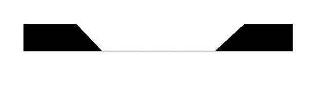

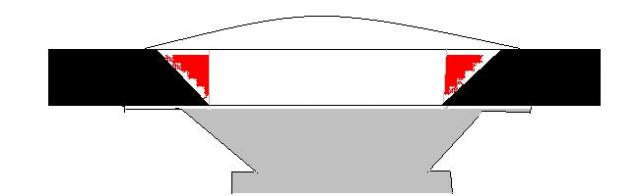

Сообщение Александр Слободян » 28 фев 2011 11:07
Filimon, Тыбы отвестие это сделал бы рупорообразным наружу - было бы лучше. Примерно так Изображение

Сообщение Filimon » 28 фев 2011 11:11
Александр Слободян, :beer: Некуда расширять , динамик практически всю ширину покрывает.

Сообщение Александр Слободян » 28 фев 2011 11:41
Filimon, Неее вот чтоб понятнее было.. удалить красную область, оставив чуть-чуть чтоб внешнюю сетку было к чему приклеитьИзображение
Александр Слободян offline
Сообщения: 2865
Сообщение Александр Слободян » 28 фев 2011 11:42
Filimon, Сверзу куполообразное - это твоя декоративная сетка... Серое снизу - динамик.. Черное стенка передняя... Далее думаю понятно

Сообщение P@ul{ » 28 фев 2011 15:42
Еще можно попробовать сделать наоборот. Т.е. как бы фронт круга плавно перетекал в бэк квадрата.

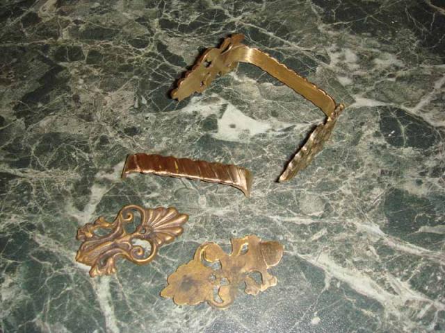

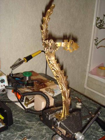

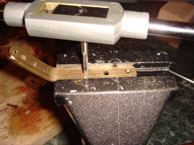

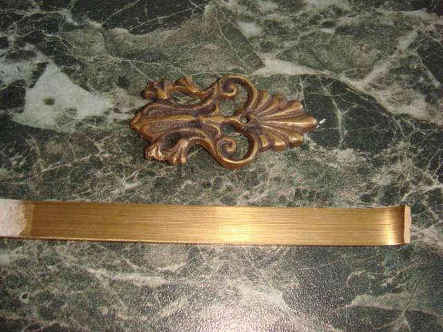

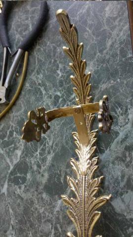

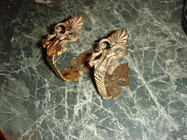

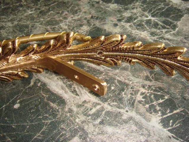

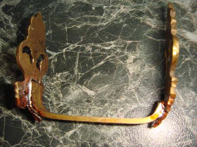

Сообщение Filimon » 01 мар 2011 19:43
Да пустое всё это . bored
Как вы сами понимаете , я на этом не остановился. :shy:

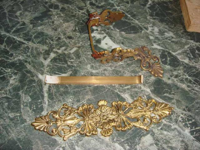

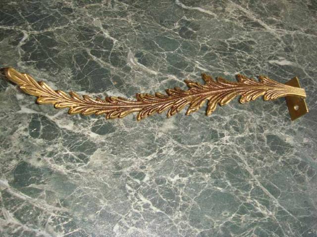

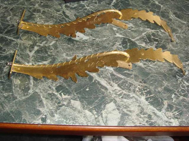

В бездонных закромах родины найдены и вытащены на свет Божий 2 держателя для штор.

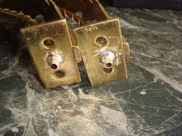

Их пришлось предварительно изогнуть , после чего просверлил, согнул и нарезал резьбу на вот такой хрени
обьединил

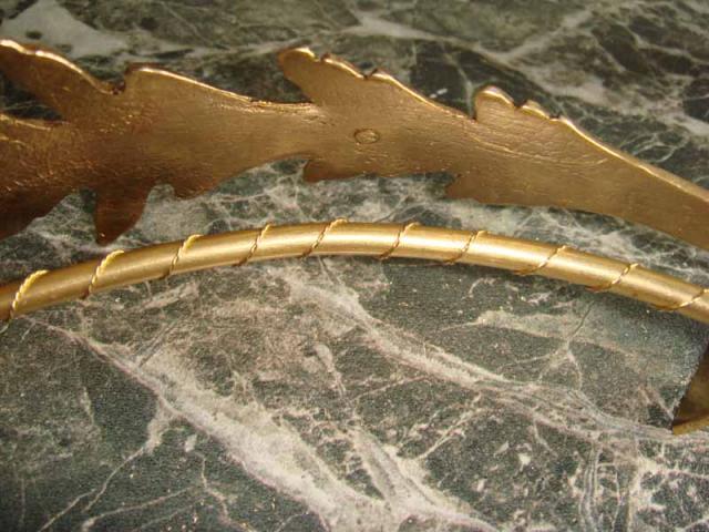

затем изогнул латунную трубку и в предварительно просверленные дырки впаял
обмотал тросиком витым и тоже спаял
из бронзулеток от старых проектов и латунного профиля вырезал и спаял держатели по размеру "колонок"
нарезал и прикрутил по месту
ну и так по мелочи некоторые проблемы решил...

Сообщение Sonic-Chainik » 01 мар 2011 19:53
А я уже понял, что это будет. :shy:
Сообщение Летячий мыш » 01 мар 2011 20:15
держалка для колонки...угу?
