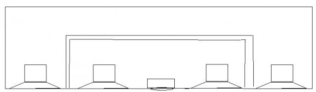

Встал вопрос - попробовать собрать центральный канал, инструменты есть, материал есть, с деревом опыт работы есть, а вот с акустикой абсолютно нет.
Есть такие шурушки:
25ГДН-1-4 - один
6ГДВ-1-16 - два штука
Много динамиков на 10Вт по конструкции идентичные низкочастотникам. но необычно малого размер(6см диаметр, 3.5см высота)
2 широкополосника на 6 ватт из старых сонивские колонок(колонки пластиковые были выкинуты, а динамики выдраны и на балкон - вдруг пригодятся)
Безымянный низкочастотный динамик размерами и формой практически идентичный 25ГДН
В общем вот что есть, реально ли собрать из того что в наличии АС на центральный канал(то есть 1 колонку)?
Не пугайте меня плиз отсутствием у меня опыта в этом непростом деле, пугайте лучше меня сложностями. но преодолимыми :)
