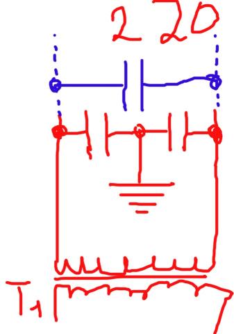

ну собственно мое мнение; данные фильтра считаются под определенную частоту, ту на которой работает прибор. Так как это от импульсной техники, то все это предназначено чтоб ИБП в данном случае компа не фонил в сеть. а использование этой ерунды перед тором думаю бессмысленно.. Ну скажем кондер я бы поставил, чтоб шунтировать верха сетевые.. по сути кондеры в паралель шунтируют верха пропускают низа.. а дроссель ( именно дроссель а не фильтр как на фото) последовательно пропускает низа и постоянку и отсекает верха.. и как бы является стабилизатором тока (как кондер по напруге так дроссель по току...) я бы оставил просто сухие кондеры по входу.. лучше пленку.. ну и можно было бы намотать на желтом колечке из того же БП ( дроссель груповой стабилизации) пару витков, и поставить по постоянному току. но это в случае если умеешь посчитать...я бы остановился на такой схеме по входу...
_Elektrik_, я ставлю всегда такие фильтры из-за их тотального отсутствия в дешёвых БП, а так как 80% заказов с источником от ПК, я думаю такой фильтр лишним не будет. Да и по деталям обходится в 150рублей всего-то. И кстати заметил, что техника без таких фильтров более чувствительна к мобильникам(тут-туру-ру) в колонках когда звонок идёт или смска приходит.
И на схеме с двумя кондёрами на виртуальную среднюю точку, так лучше не делать) ставится обычно 2 резистора от фазы и нуля сводятся в одну точку и через LC фильтр бросается вся эта конструкция на корпус изделия
Летячий мыш, ну может ты и прав.. А почему виртуальную?? у вас не будет корпус заземляться??? я кондеры всегда ставлю... так как нарисовал.. а те фильтры не использовал никогда, выдвинул чисто теорию... думаю они реально не оч подходят....
_Elektrik_, они не нужны если у тебя вся бытовая техника в доме очень дорогая и не гадит в сеть ВЧ помехами от ИИП, что даже теоретически невозможно :) поэтому эти фильтры лучше ставить. плазма,жк,комп,принтер,двд-плеер,спутниковые ресиверы и т.д. это всё техника с импульсным источником питания.
Летячий мыш, Оно то да в принципе, но смтри.. гораздо же проще снять верха уже по постоянке.. после моста.. обычной пленкой.или керамикой. Тип как на моей платке в моей теме.. По большому счету от фильтров этих хуже не будет, ниче не испортит.. но насчет лучше не знаю.. ну как говорят запас в ..опу не ....бёт. У каждого свое мнение, Если есть детали и место в корпусе, почему бы и не поставить. У меня с моим фильтром не было помех, у тебя с твоим... Не вижу смысла спорить дальше. :beer:

1 Какие именно кандёры лучше взять?
как на фотке мыша?
напишите плиз абривиатуру ну или ссылку.
2 Земля это чисто на корпус идёт?
В разетки (проводке) у меня заземления нет (фаза/ ноль)
В блоке питания компа стояли 2 варистора так же как кондёры на схемке выше варисторы тоже так ставить?
3 дросель имеется ввиду на каждую линию (фаза /ноль) кольцо с обмоткой

BOJI4OK, кондеры по моему на твоей фотке как раз и есть пленка их лучше всего ставить во всевозможные фильтра. 2 емля да, идет прямо на раму твоего корпуса, но мышь прав. если нет заземления в доме, и прибор без заземления, лучше кондеры не ставить (так как я нарисовал) может слегка покусывать током.. по варисторам я не скажу.. как именно правильно их включать точно не знаю.. я ставил просто впаралель, а дроссель я ставил только по постоянному току в каждое плечо + и -. по переменке дроссиль уже будет работать как пассивный ККР (корректор коэффициента мощьности) тут он не нужен) его ставят на оч мощьные импульсники, чтоб убрать реактив, но это не важно, тут это не нужно можно поставить в каждое плечо .... но тоже не обязательно,
BOJI4OK, не парься и ставь тупо два шунта после выпрямленного питания. Тип кондёров к73-17 или аналог буржуев МКР номиналом поиграть можно, но обычно 0.1мкф ставят все стандартом
