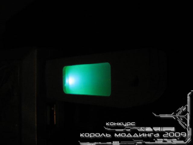

BlackJack, слоеная технология и использование УФ в флехах - помнишь чья идея :wink: Поэтому если победишь в КМ, с тебя пиво :beer: ::-D:

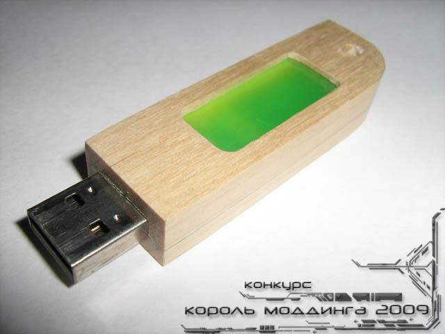

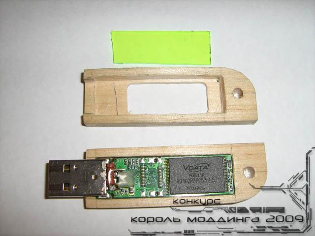

Теперь аккуратно, важно чтобы плекс не раскололся (на дисковых коробочках он отвратного какчества)
Болтами-то будешь скреплять?)

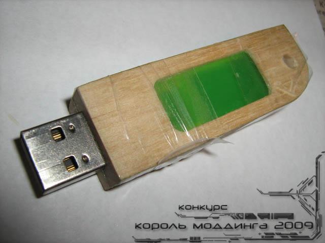

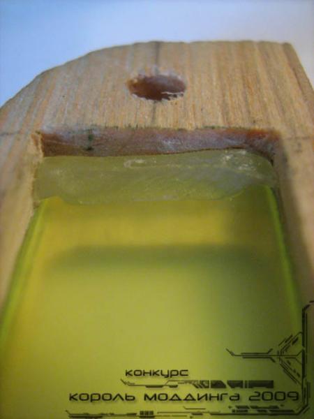

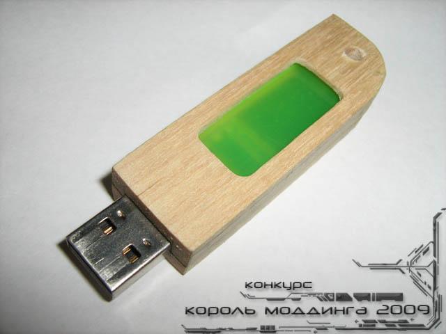

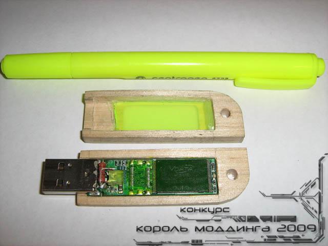

Временами бинтовал скотчем, чтобы половинки не разбегались.. Предфинальная шлифовка, подгонка и проклейка..
Клей..
Наложенные швы..

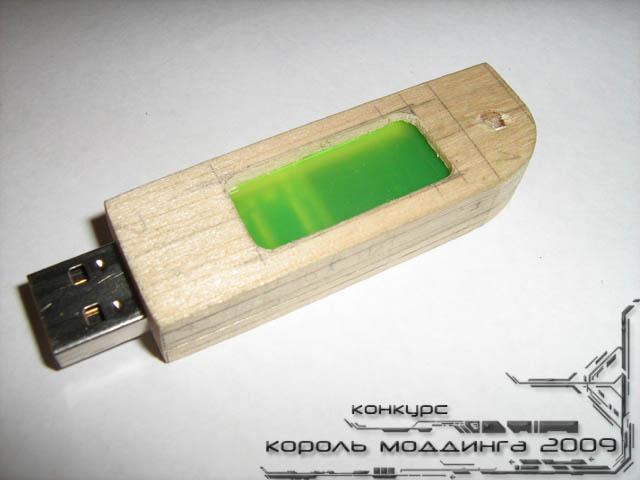

Склеено, прошлифовано..
:weep: И все равно трещину видно.. Это из-за антисанитарных условий.. Пыль от крандаша попала и прокрасила плоскость внутри.. Слишком долго мучал ее открытую.. Хотя клей не должен был оставить следов..
Ну да ладно.. Что сделано, то не исправить уже..

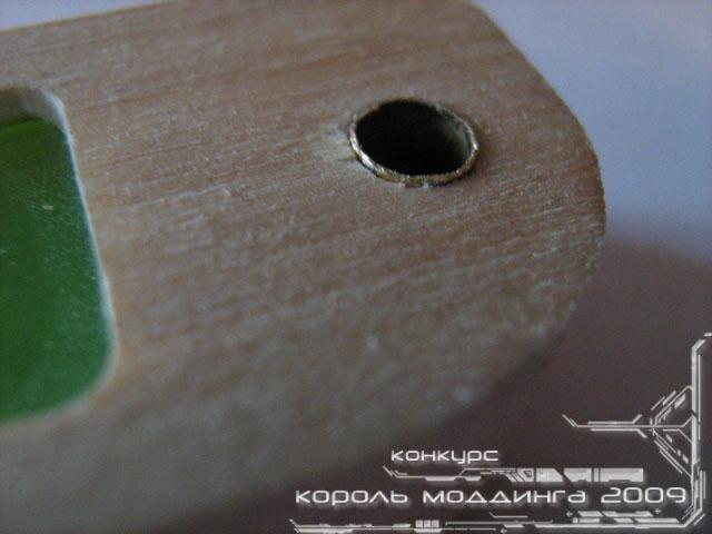

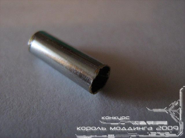

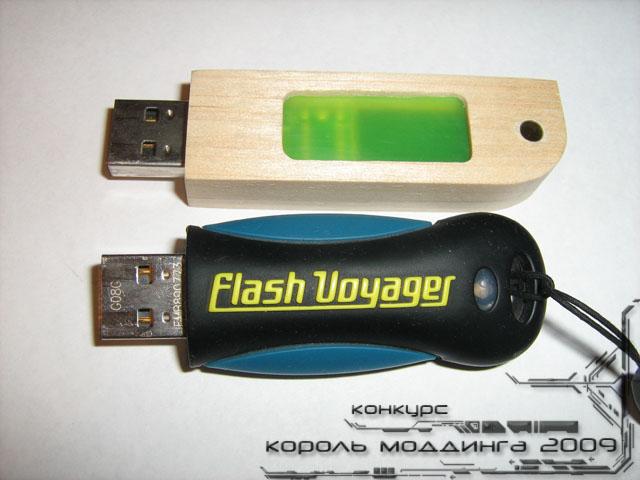

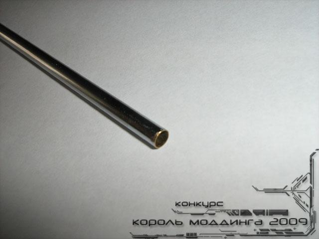

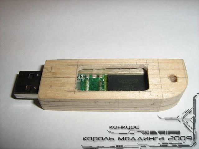

Подбираем подходящую латунную трубку для отверстия под шнурок..
Трубка от антенны радиоприемика..
Отрезаем столько, сколько нужно..
Целимся и вставляем..
Потом подгоняем, шлифуем, шлифуем, шлифуем..

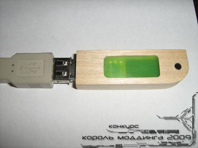

В итоге получаем следующее.. На фотке почти готовая флешка и моя рабочая 8-ка..

Эта коробка, в отличие от многих, очень даже хорошего качества.. Плекс необычный, и при изгибе не трескается, а также прекрасно режется резцами..
Чую, что сделана сия пластмасса методом холодной штамповки, и даже дихлоретаном не растворится.. :D

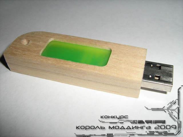

Итак, на последней фотке состояние флешки на настоящий момент.. Крышки пока нет - она в разработке..

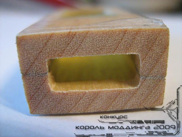

Мучают пара вопросов - что делать дальше?..
Ибо оставлять дерево открытым - нецелесообразно (атмосфера, грязные руки, пыль)..
В итоге имеем - коричневую морилку на нитрооснове, которая не растворяет оконную вставку; черную тушь, которая отлично впитывается деревом и прокрашивает его; краску в баллонах и всякую гуашь-акварель-акриловую краску..
Пока остановился на варианте тушь, потом морилка. Потому что выявившийся шов от раскола нужно прятать.. Хотя изначально хотел просто лаком покрыть.. :shy:
Есть объективные мнения на этот счет?.. confused

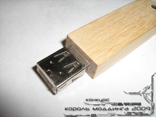

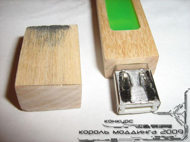

Эх, думал сегодня весь день, как делать крышку.. Не хотел я почему то разъём юзать.. Но ничего лучше не придумал.. :dontknow:
Примерка..

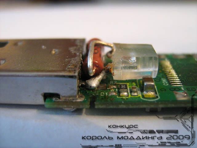

Разбираем, курочим, подрезаем, пропаиваем..
Чтобы не было щелей и лишних дырок напаиваем немного припоя.. Лишнее сточится.. :wink:
Примеряем..

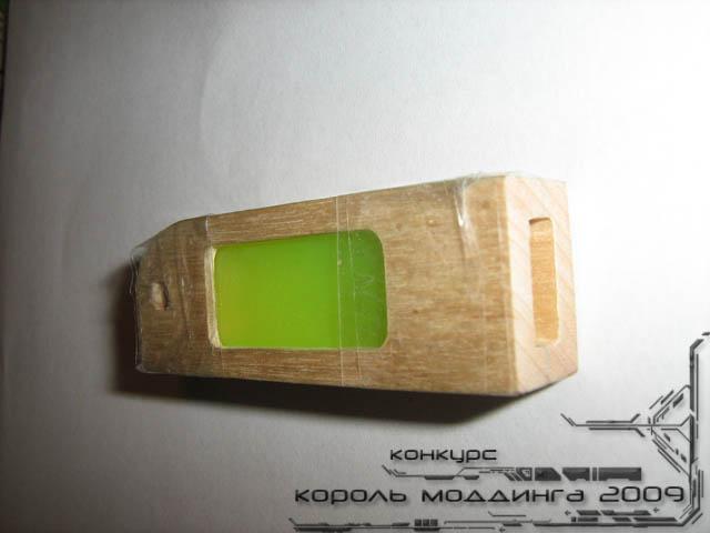

Прикинул размеры, разметил, выточил брусок..
Итого. Начало крышке положено.. Измерил полную длину флешки.. Она получилась немалой.. 88 мм пока что.. Может еще подрастет.. ::-D:
Вопрос - что делать с деревом?.. Есть ли субъективные мнения?..
Могу покрасить, но тогда не будет видно, что это дерево.. Могу морилкой покрыть, но тогда будет видно шов.. :weep:

может по периметру, когда будет готова крышка пустить какой нибудь рисунок в цвет ядовитого окна? Это придаст гармоничности и скроет шов. А само дерево заморить да посильнее, и фактура всеж видна, и не слишком светло confused
