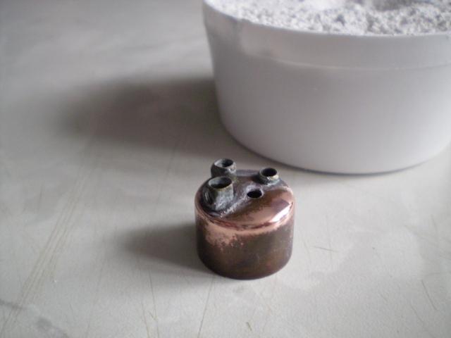

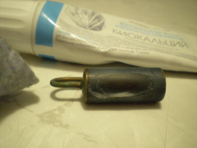

Сообщение sa977 » 13 янв 2013 20:58
Как не странно, но очистить патину зубной пастой не представляется возможным. Тёр сильно и достаточно долго. Результат налицо.
Думаю придётся по старинке, замыленой нулёвкой и пастой гои.
Сообщение Sonic-Chainik » 13 янв 2013 21:13
sa977, Попробуй зубным порошком.
Сообщение sa977 » 13 янв 2013 21:47
Sonic-Chainik, у меня его дома нет. Завтра куплю, попробую, спасибо.

Сообщение tarator » 14 янв 2013 04:09
Такая паста не годится, нужна старая совковая хрустящая на зубах(в основе ее все тот же зубной порошок) :-)
В общем бери порошок зубной на тряпочку и вперед. Нулевкой всегда успеешь, но порошком куда удачнее, хоть и дольше чем ширкнуть нулевкой. Можно цвет подобрать, смывая и смотря что получилось.

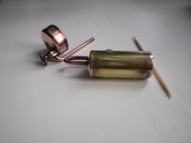

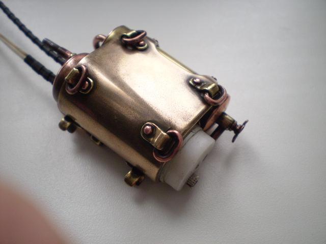

Сообщение sa977 » 14 янв 2013 11:00
Fordovskiy, tarator, Спасибо!
Подогрел горячей водой из под крана в тазике. Опять испарина и патина пошла пятнами.
Всё таки лучше дольше подождать, при комнатной температуре.

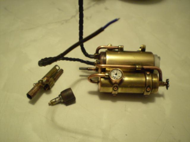

Немного обнов.
Пойду дальше экспериментировать :D
Сообщение tarator » 14 янв 2013 12:47
такая неровность следствие мелкой тары, ее то-же можно порошком вывести в нужный и ровный цвет, хотя прелестно и так ::-D: Просто вечер потрать не на результат, а всякого рода эксперименты, благо деталек хватит и процесс обратим без особых усилий. Процесс надо чувствовать, а это УВЫ, только опытом

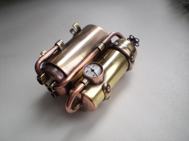

Сообщение sa977 » 14 янв 2013 15:32
tarator, да уж, без опыта никуда, полностью согласен.

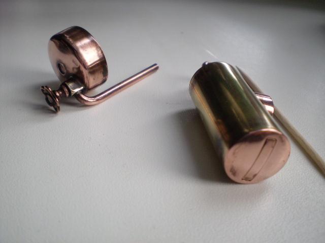

Порошком оказалось намного проще работать, чем я думал. Правда не везде эффективно, но там где тряпка не подлазила, помогала наждачка. Порошок хорош тем, что после него не нужно полировать. А вот плавного перехода всё равно не могу добиться, всё какими то кусками получается. А вот наждачкой выходит.
Ну вот собственно что у меня пока вышло.
Может что не так делаю, или так оно и должно быть?
Сообщение tarator » 14 янв 2013 16:02
Попробуй пальцем. Намочи палец, его ткни в банку с порошком. Тереть пальцем, смотреть что выходит. Где неровности, тереть больше. Вот и все секреты. Нужно будет пройтись по труднодоступным местам-берем зубную щетку. И как зубки :-)
Так-же чистой щеткой под проточной водой пройтись для окончательной отмывки порошка, хотя гравировки и особо неровных поверхностей тут нет. Тщательной ровности добиваться не стоит, главное оставить хоть немного слоя патинирования, остальное сделает время.

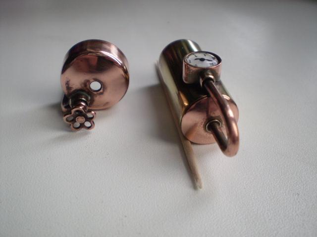

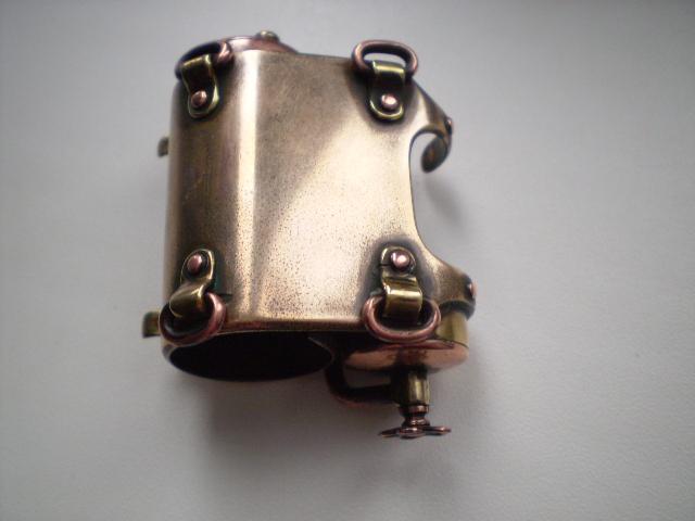

Сообщение sa977 » 14 янв 2013 17:51
tarator, Благодарю за помощь. Последующие детали так и делаю, пальцем. Намного лучше и быстрее получается, а главное нажим хорошо чувствуется и когда водички добавить тоже. Щёткой слишком много снимает и не равномерно, порой даже там где не надо. В моём случае между деталями маленькое расстояние, второй колпачок.
Вот этот.

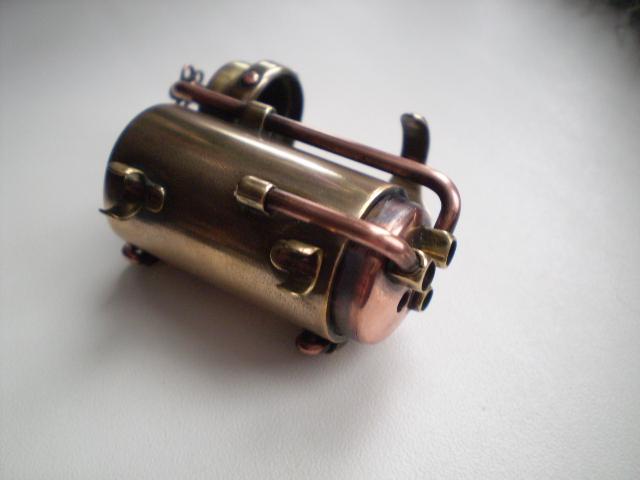

Сообщение sa977 » 16 янв 2013 21:29
Закончил опыты с патиной. Вот что вышло.
Теперь нужно закрепить держак.
