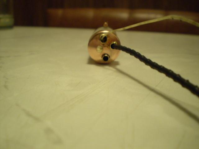

Но неожиданные курьёзы все же иногда случаются. В начале очень долго не мог понять, почему слабая искра? Не хватало её зажечь газ и всё тут. И проводок на толстый менял, и медный ставил, и нихромовый, и пьезоэлемент другой ставил, не горит и всё тут. Проблема решилась добавлением провода от корпуса пьезоэлемента к корпусу горелки. Банально, но факт. Если долго мучиться, что нибудь получиться :wink:

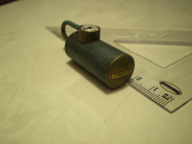

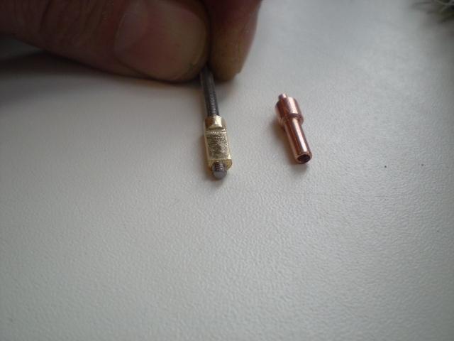

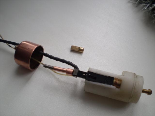

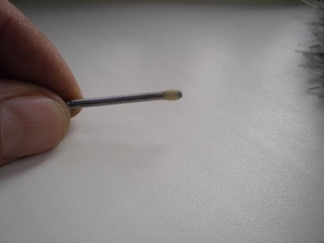

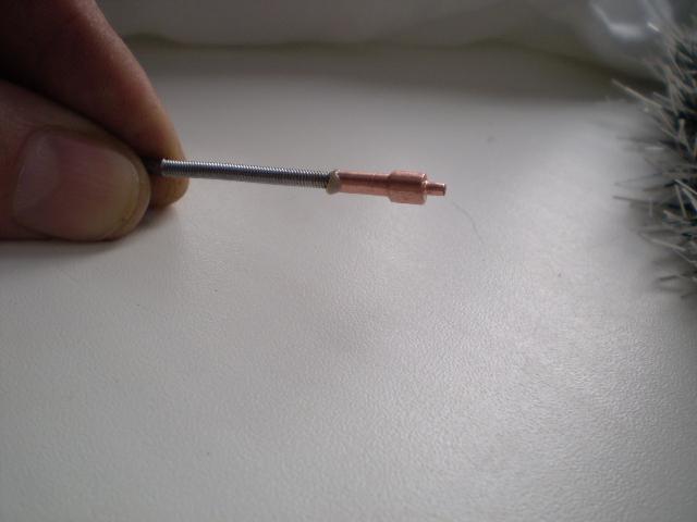

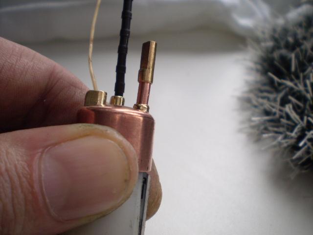

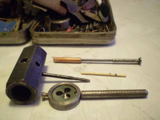

Сообщение sa977 » 10 янв 2013 19:17

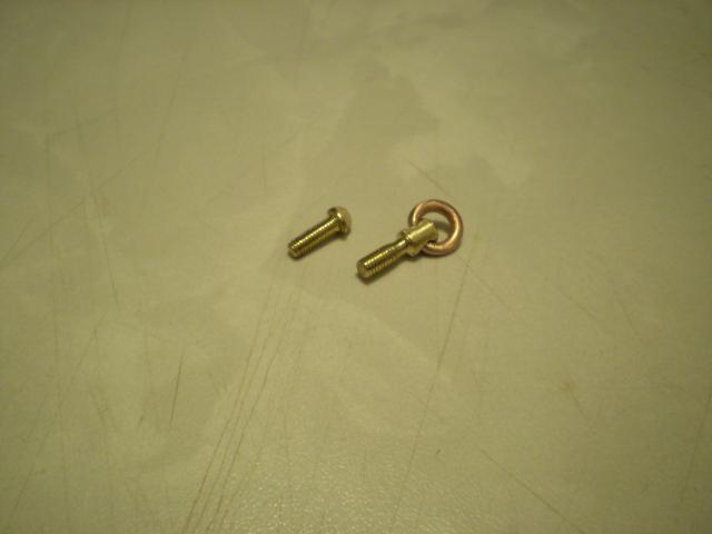

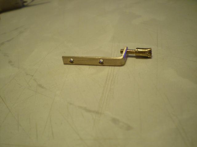

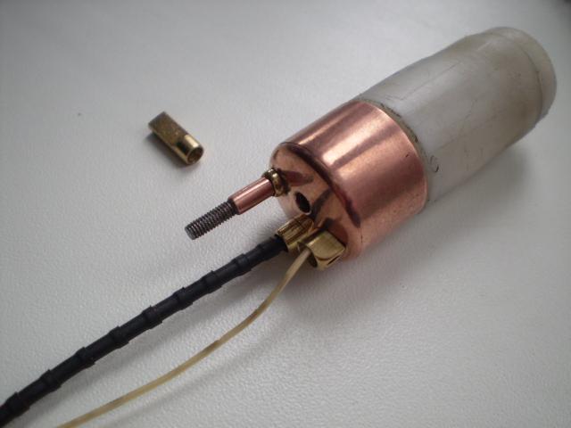

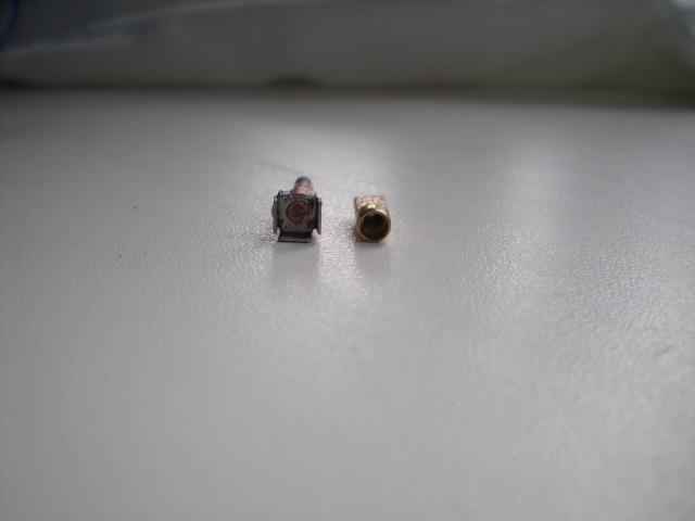

Ну вот, доделал таки шток под манометр. Нажатием на который и будет запускаться извержение адского пламени :lol: Сам шток медный, как и все трубопроводы. По этому побоялся, что при нажатии на него он может погнуться, ведь медь всё таки мягковата для механического воздействия такого рода. Ведь усилие при нажатии на пьезо-элемент всё таки значительное. По этому принял решение не рисковать лишний раз и просто усилил его прутком из гвоздя, с резьбой М3.
Примерил, всё работает. Теперь нужно прикрепить этот колпачок к пластиковому корпусу зажигалки. С нижним колпачком было проще, прикрутил его в старое отверстие, которое было в корпусе. Только резьбу перенарезал с М1 на М3.

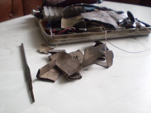

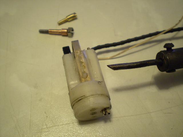

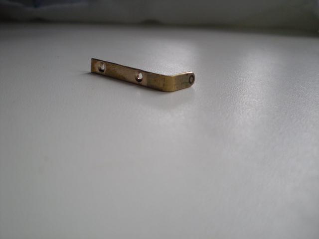

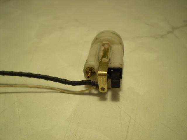

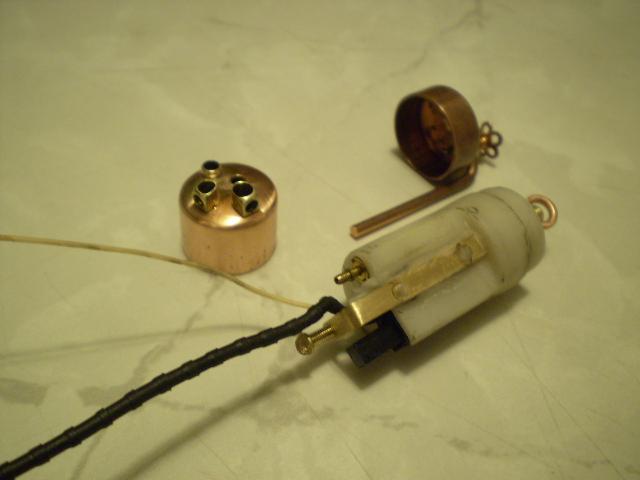

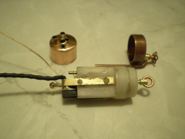

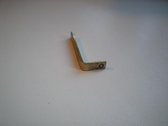

Сообщение sa977 » 11 янв 2013 21:31
Крепёж готов.
Прижал крепёж горячим паяльником, пока из отверстий не полезла пластмасса. Стрёмное признаться это дело, ведь толщины баллончика не видно. Боялся проплавить его насквозь, но обошлось. В противном случае пришлось бы искать такую же зажигалку :weep:

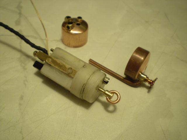

Пара деталек, выточенных в дрели и примерка.

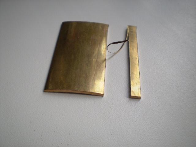

GN, я раньше тоже так думал, а попробовал и всё получилось. Конечно не сразу, были и ошибки и много запарывал. Но с каждым разом всё легче и легче даётся. Но с металлом конечно подольше, чем с деревом работать. Но зато намного интересней, для меня лично. Попробуй с простой флешки из латунной трубки. Медные детали легко обрабатываются, я их вообще ножницами вырезаю потом обрабатываю надфилями. Самое тяжёлое для меня, так это пайка. По этому стараюсь крепить больше на резьбу или приклёпывать. Но бывают моменты, когда без пайки никак не обойтись. :wink:

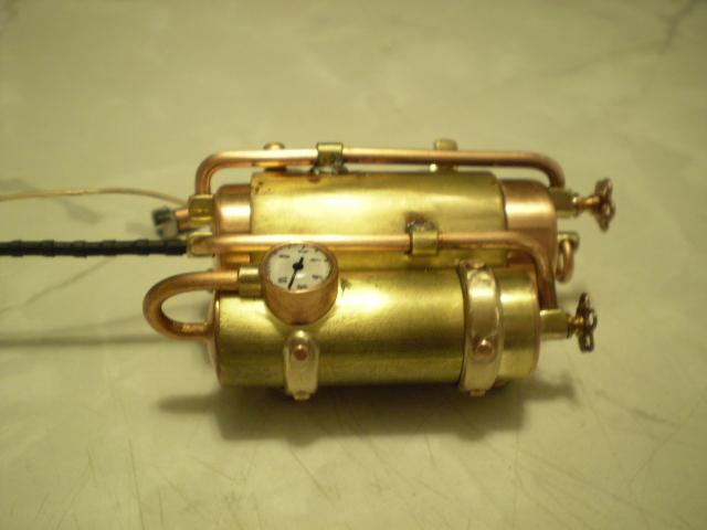

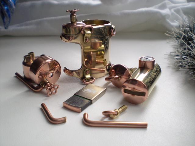

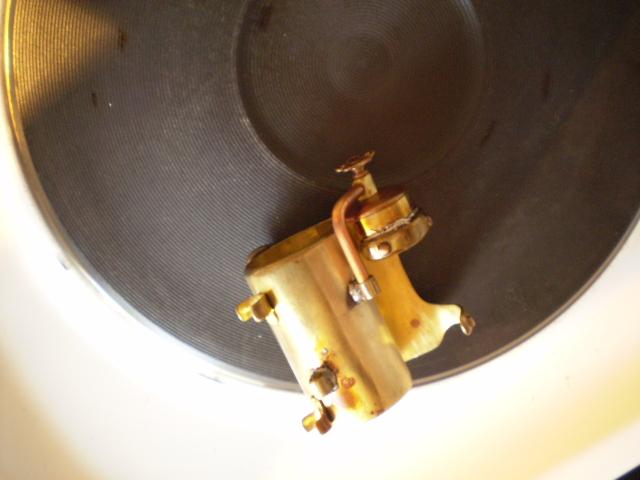

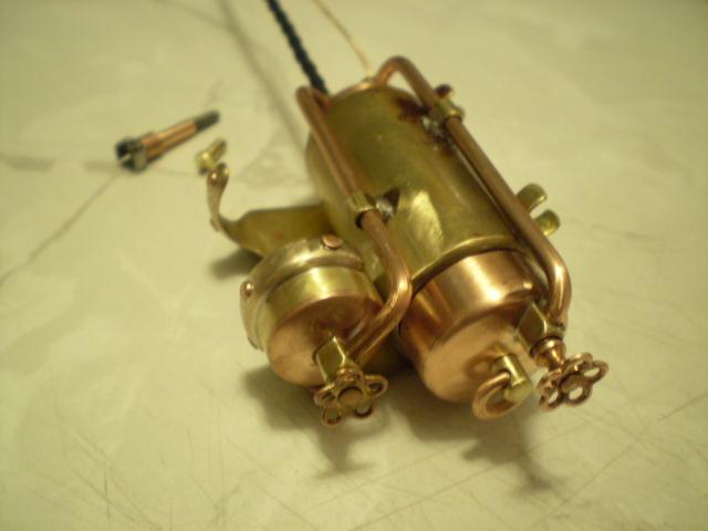

Сообщение sa977 » 12 янв 2013 21:17

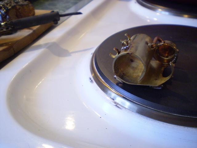

Ещё немного пайки.
Подогнал трубопровод, очистил часть лишнего припоя.
Ну вот, уже хоть видно что получается. Теперь предстоит сделать ещё один манометр и испортить кучу наждачки :D Ну и полировка, патинирование и финальная сборка. Как говориться, уже виден свет в конце тоннеля :D

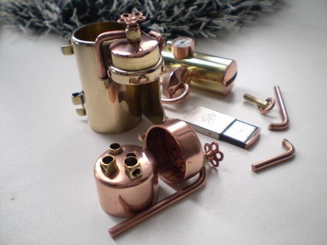

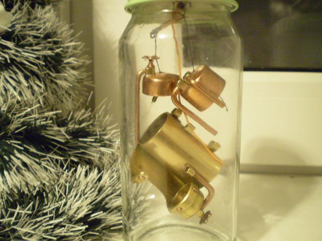

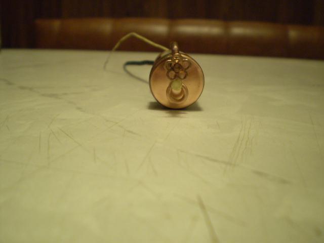

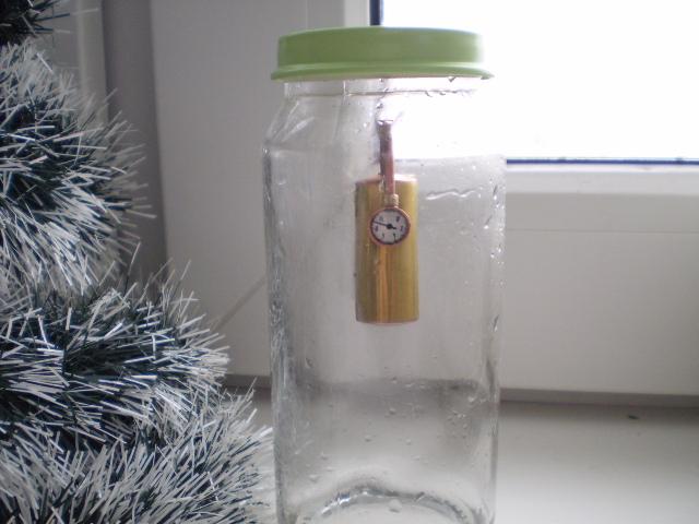

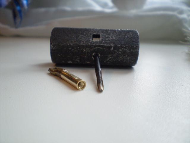

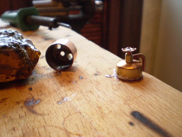

Сообщение sa977 » 13 янв 2013 18:30
Первый пошёл, в душегубку, дышать парами нашатыря :lol:
Через 4 часа.
Ну и всё остальное, туда где был первый :insane:
Сообщение tarator » 13 янв 2013 19:09
Когда все приготовлено и детали в банке, возьми мелкий тазик(ковшик,кастрюльку), в него налей прям почти кипятка. достаточно стакана, банку в него . Лишь бы не лопнула посему прям крутой кипяток не надо, и должно скрывать не сильно. вровень с нашатырем даже много, короче задача резко увеличить концентрацию паров. Цвет "в уголь" будет через 5 минут, я покурить тока успеваю. Цвет "в зелень" увести так не получится, тут как раз нужно время, а вот коричнево-сочный цвет получается при свежем только с аптеки нашатыре при комнатной температуре вполне сам и прогреванием его трудно контролировать. Хотя на батарее вполне можно.
Чем сильнее полировка тем дольше процесс с получением нужного цвета, да и наждачки "нулевки" более чем достаточно при подготовке, обычно потом все равно "доводишь" в нужный цвет и "блюстючесть". Ну это я уже раcсказывал, порошок зубной рулит :-). Если детали полежали и просто окислились, что вполне бывает при долгострое, их не стоит механически зачищать. Есть лимонная кислота и всякие экзотики типа спрайта.
А вот бывает такие текстуры типо под пескоструенный алюминий но на меди, латуни. Их легко добится крупной наждачкой+патинирование+грубой тряпкой либо резинкой стирательной "по верху". Нижние "царапки" как раз и придадут эту самую фактуру.
Пользуйтесь ::-D:
