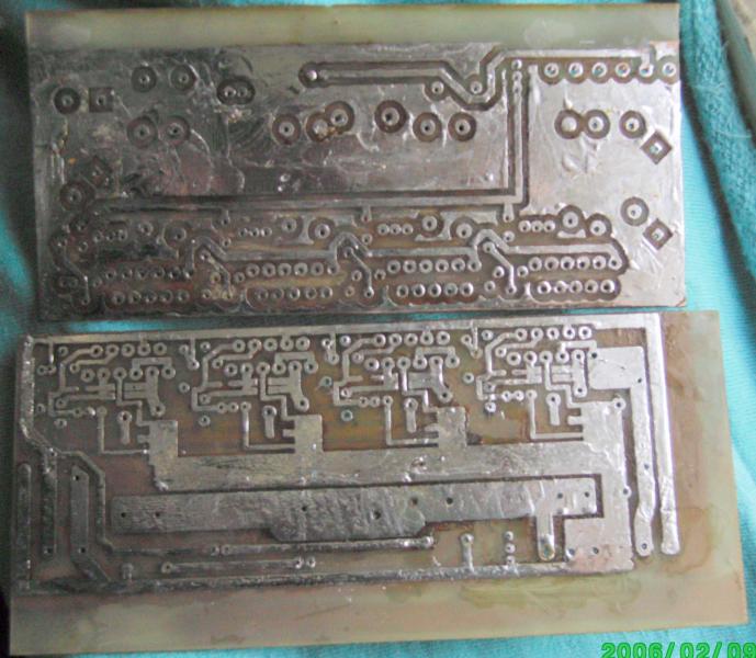

_Elektrik_, так а чего флудить? вот как найду что сказать по делу - сразу влезу :D а пока чего тормошить брата-радиолюбителя? сам напаял этих схем... коробка от утюга забита :beer: платки культурные, респект что взялся двусторонние делать - я не рисковал связываться еще ни разу

Сообщение Шурика » 30 авг 2011 18:56
чет ты стремно как-то облудил... шкурани чтоле.... confused

Сообщение Rom@L » 30 авг 2011 20:11
Чтобы облуженные области имели красивый зеркальный блеск плату предварительно намазать флюсом (RMA-223 или подобным), взять кусок оплётки от экранированного провода, конец его пропитать небольшим количеством припоя, и прижимая этот конец разогретым паяльником (40Вт) пройтись по дорожкам.

Сообщение olenevod » 30 авг 2011 20:16
Ещё можно канифоль растворить в спирте, кисточкой нанести на дорожки и лудить. Потом промыть спиртом или растворителем.

Сообщение _Elektrik_ » 30 авг 2011 20:22
Я лудил обычным паяльником (40 вт) без оплетки. всю плату покрыл флюсом и лудил, а вид такой потому что пятна от влюса остались.. на прошлой работе юзал специальную смывку для ПП а щас дома такой нету.. по этому так.. да и места рабочего нету чтоб с тросиком лудить.. вся пайка и лужение происходит стоя в гараже.. дома не паяю (мама не одобряет) буду паять.. пролью дорожки будет все классно!!!

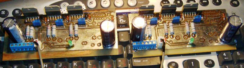

Сообщение _Elektrik_ » 10 ноя 2011 23:18
ну как-то так.... Не хватает по резистору на платах (в цепи светодиода) и 4 кондера (всего должно быть 8 штук вместо 4-х) по питанию. Уже купил смывку, осталось помыть полачить. и буду делать БП наверное импульсный. Долго думал какой так окончательно и не решил кто делал импульсники отзовитесь!!!

Сообщение Rom@L » 11 ноя 2011 14:47
Чем не устраивает традиционный БП для УНЧ? С импульсником подводных камней на порядок больше будет. Тем более УНЧ заявлен как качественный.

Сообщение Шурика » 12 ноя 2011 01:27
солидарен с Rom@L, как будешь фильтровать ВЧ наводки с импульсника?? в компах например система помехоподавления такая, что ФСБ завидует :wink:

Сообщение _Elektrik_ » 12 ноя 2011 01:41
ДА нет у меня в городе трансов (токров) Ш-образные и др не хочу т.к. размер. А импульсник думаю делать на 100кгц примерно. думаю фонить будет меньше..а фильтр какой нить дроссель и емкости... еще сам не знаю. вообще думал начать с ИБП а потом и тор поставлю (если достану) кстати схемку видал в инете интересную на комповом трансформаторе, ток вторичка перемотана.. Двухтактник типо. вот найти хочу снова, сайт забыл..

Сообщение Rom@L » 12 ноя 2011 08:43
Импульсник в одном корпусе с УНЧ это фактически радиопередатчик с мощностью несколько сот ватт. Нужно тщательно продумывать экранировку, топологию проводников. Наводка на такой частоте на слух уже не слышна, но усилитель также пытается её усилить, отсюда необъяснимый перегрев усилителя даже в отсутствие входного сигнала.
Сам БП должен быть способен отдать в нагрузку мощность от нескольких ватт (пауза между песнями) до сотен ватт (басы качают). Такие колебания мощности идут быстро и непредсказуемо, схема обратной связи БП должна успевать их правильно отслеживать удерживая выходные напряжения в заданных пределах.
