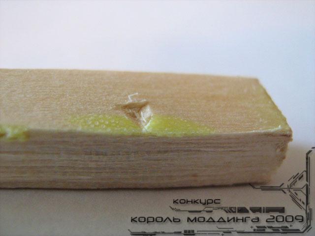

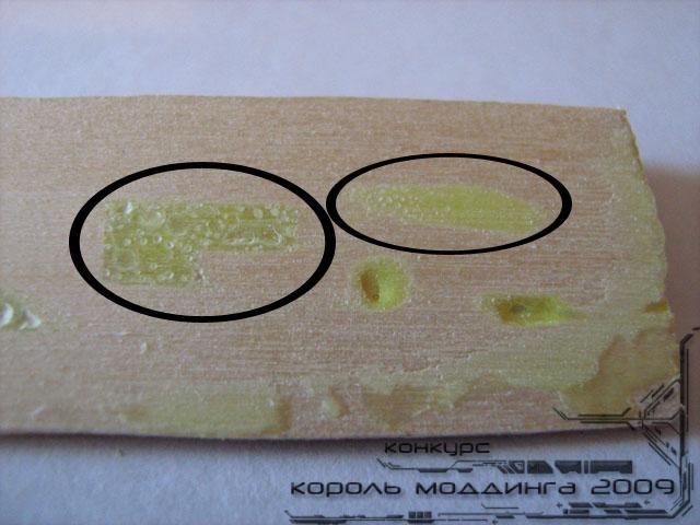

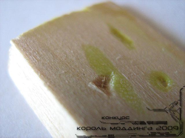

Экспериментировал с этим ядовитым составом.. В итоге пришел к следующей концепции..
То, что слева - залито полностью. Видно, что пузырится.. :frown:
То, что справа - покрашено в несколько тонких слоёв.. Благо "краска" такая, что растворяет предыдущий слой.. В итоге почти цельная конструкция.. И ничего не отваливается и не отстает.. Вечером поковыряю эти мазки, покажу, как оно стоит перед вандализмом..

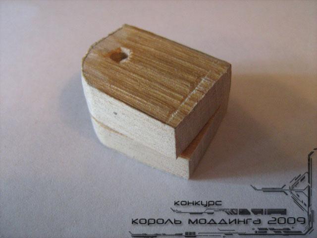

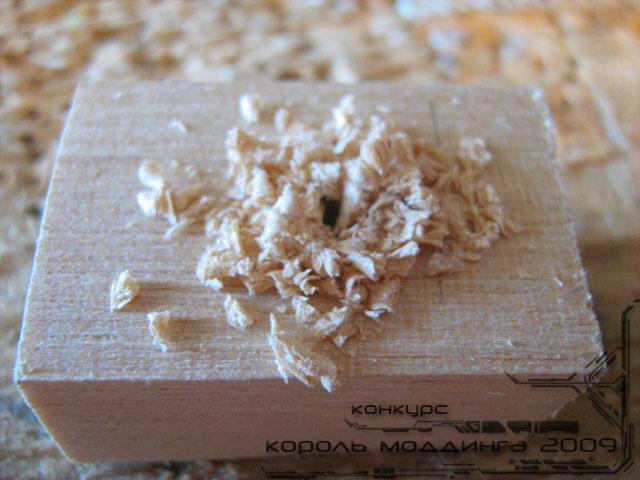

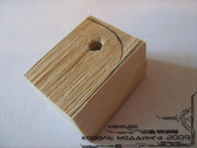

Крышка:

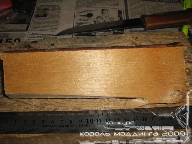

Взял новое полешко.. :D
Вырезал болваку под размер крышки с небольшим запасом на сколы и прочее..
Сразу сверлим, чтобы не было огрехов..
На данный момент болванка готова..

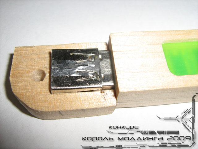

Сообщение SiKe » 01 авг 2009 09:55
прикольно, а чего внутри для разъема не просверлил ? или будешь вырезать ??

Сообщение BlackJack » 01 авг 2009 10:01
SiKe, внутри вырезаю, зачем сверлить то?.. Там и так места мало..

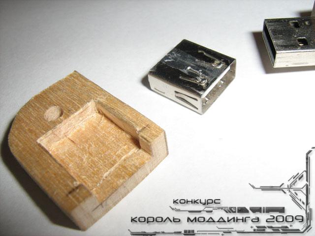

Сообщение BlackJack » 01 авг 2009 12:47

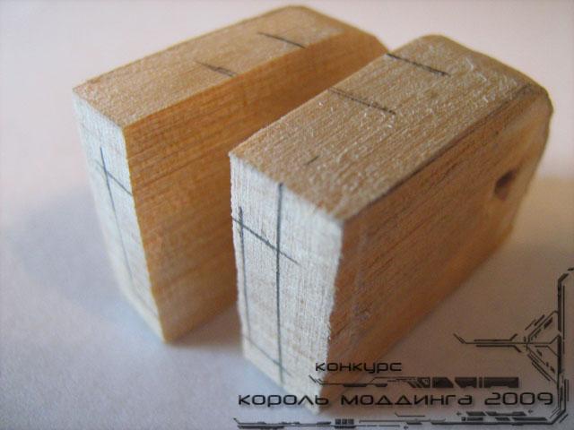

Продолжение..

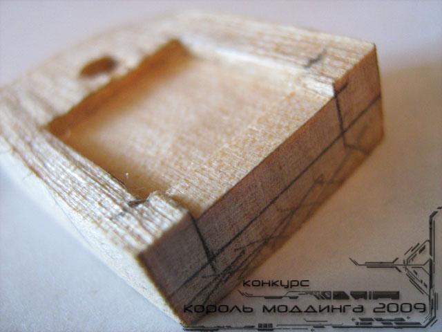

Поизголялся над тестовой заливкой, расколол и надрезал..
Крышка.. Раскалываем на 2 половинки заготовку..
Размечаем..
Вырезаем..

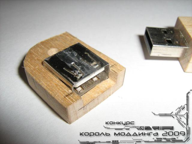

Примерка разъёма..
Детали..
Режем вторую половинку..
Главное попасть в размеры и соблюсти точную стыковку..

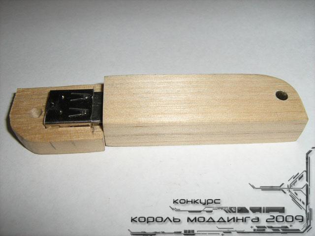

Итого вот..

Сообщение Dorosh » 01 авг 2009 12:54
BlackJack, вообще эту смесь делать чем гуще тем лучше - меньше усадки, и когда она перестает липнуть ее можно утрамбовывать - меньше пустот получается.
Amat victoria curam
Dorosh offline
Сообщения: 1082
Сообщение BlackJack » 01 авг 2009 13:04
Dorosh, да гуще уже некуда.. И так еле течёт..
Теперь поверил, что она после высыхания не вываливается?.. :wink:
_________________
Флешки от BlackJack'a..

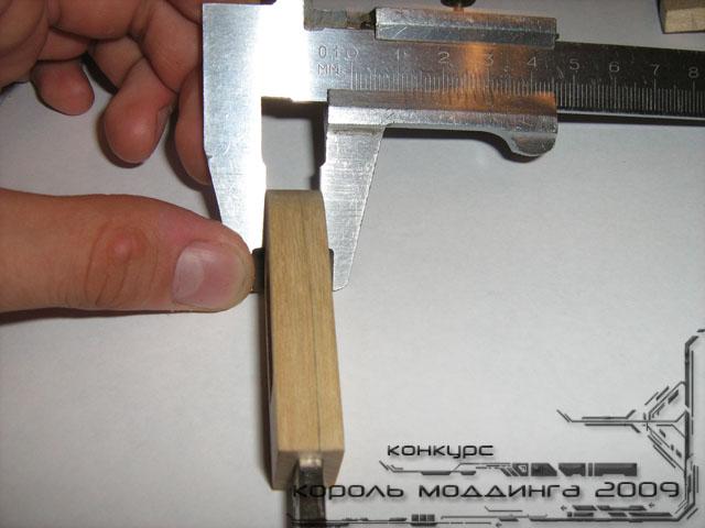

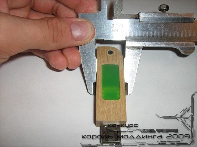

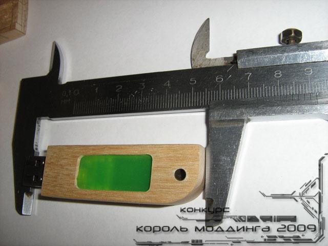

Сообщение BlackJack » 01 авг 2009 19:06
Габариты флешки:
длина - ~90;
ширина - ~19,5;
толщина - ~12.
BD NSK, ватермарки желательны, но не обязательны.. :wink:

Сообщение SiKe » 01 авг 2009 19:07
а у тебя так и будет колпачек шире самого корпуса?
