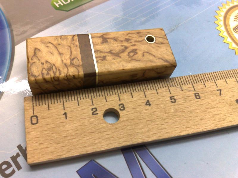

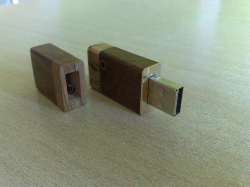

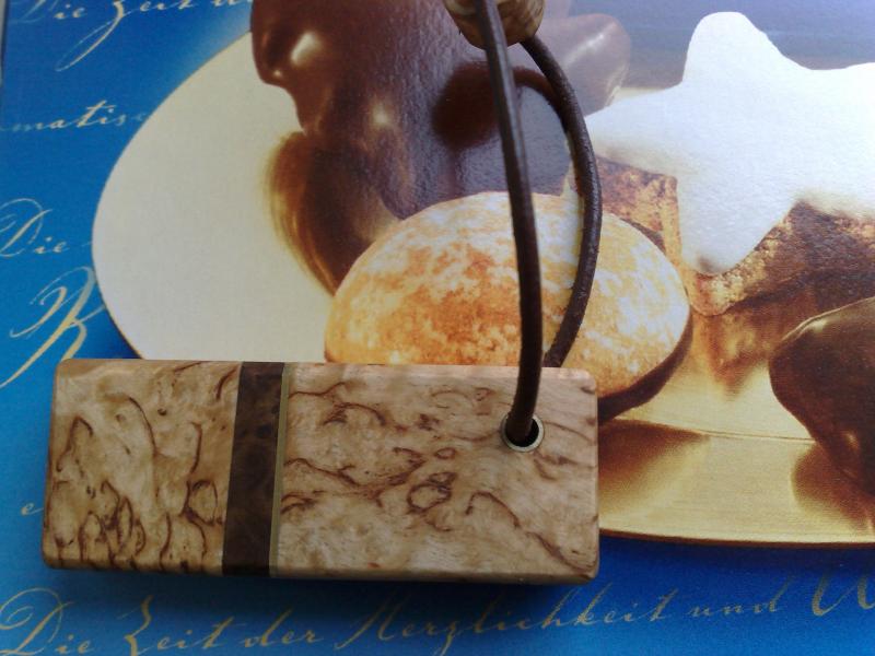

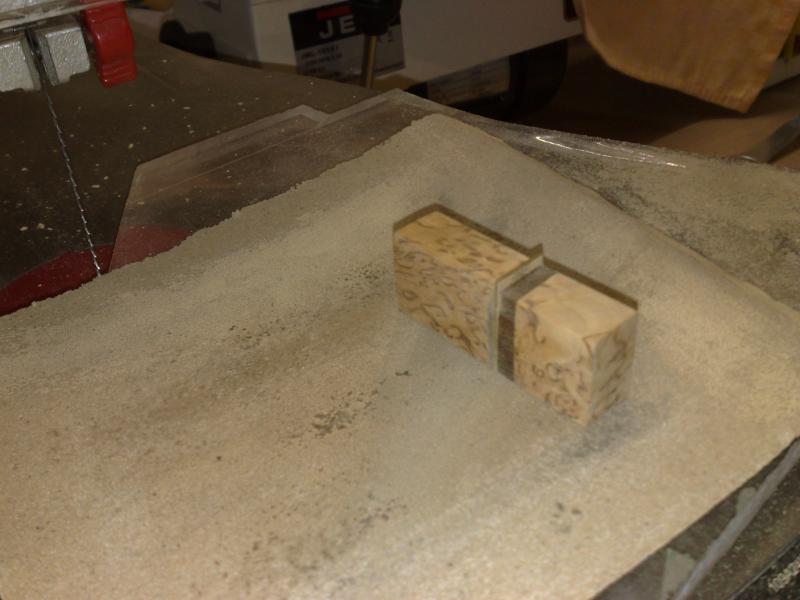

Сообщение astana » 14 ноя 2012 15:58
ещё одна пробная работа
:D
Флешка ещё не готова...сделать шнурок...маслом покрыть

Сообщение sa977 » 14 ноя 2012 19:21
Фактура красивая. Сделано аккуратно. gud

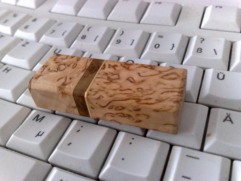

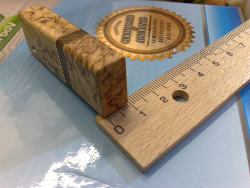

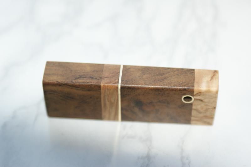

Сообщение astana » 15 ноя 2012 11:33
вот что получилось.... :D
astana offline
Сообщения: 144
Зарегистрирован: 08 мар 2012 21:11
Откуда: Germany
Сообщение BlackJack » 15 ноя 2012 11:42
Неплохо.. gud
Но видно, что флешка миниатюрная использовалась, зачем столько места по бокам?.. Можно было ее сделать изящнее, а то слишком визуально громоздко выглядит.. В темлячном отверстии стоило срезать фаску в трубке - сверлом на 5 примерно. Иначе будет лохматить шнурок..
Дерево неплохо подогнал, а вот подгонка металла еще хромает.. :beer:
Трубку хорошо подогнал, молодец. А с обратной стороны не скололо?.. А то карелка - она такая.. Лучше сверлить, когда есть запас по толщине..

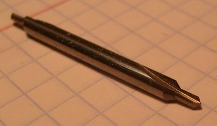

Сообщение QD » 15 ноя 2012 23:49
кстати насчёт сколов при сверлении, есть вот такая штука
центровочное сверло называется, удобно после того , как оно насквозь пройдёт, расширять отверстие с обратной стороны.

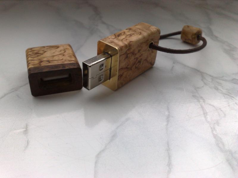

Сообщение astana » 15 ноя 2012 23:56
BlackJack, Спасибо за дельные советы!!! Карелька скололась но запас был :D ....
несколько фото....попробовал кое что исправить :beer:

Сообщение Астарот » 23 ноя 2012 08:13
Рисунок у дерева шикарный.
