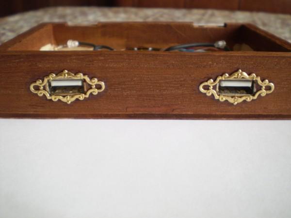

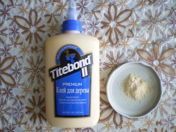

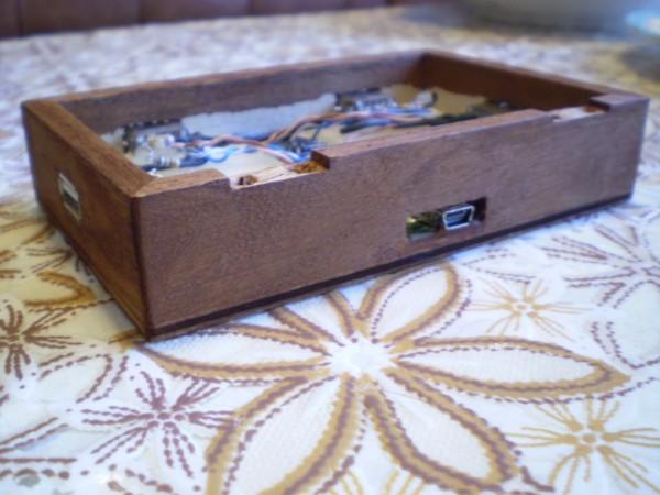

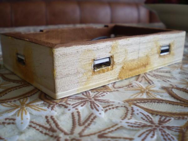

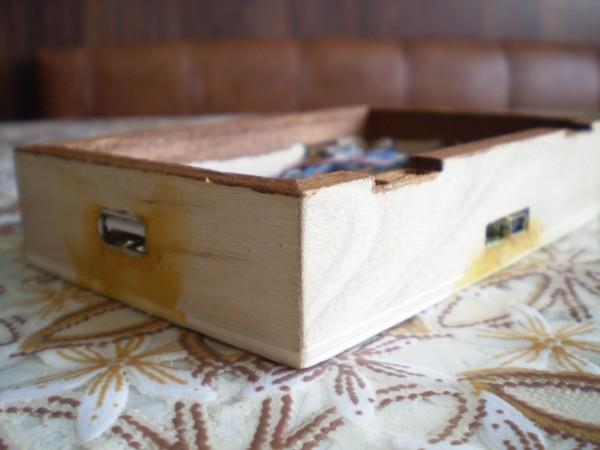

Ну вот и зашпаклевал лишние дырки, хоть они и закроются накладками. Так надёжнее, да и порт потом не разболтается.
Шпаклевал клеем перемешанным с мелкими опилками. Дёшево и сердито.
Всё это дело обработал и покрыл морилкой
Примерка первой накладки. Накладки думаю тоже на лак приклеить. Всё равно потом шкатулку им покрывать.
Ну как то так...

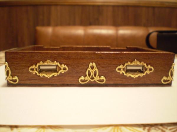

Сообщение devis » 17 июн 2012 21:22
а большие usb чего обделил красотой? или ещё будет?
рельеф у дерева интересный, его бы обработать типо под обугленное слегка, или чтото в этом роде)

Сообщение sa977 » 17 июн 2012 21:36
devis, Не не обделил, просто подмерил пока одну. А на usb немного другие будут.
Дерево, как обработать? чем?

Сообщение sa977 » 17 июн 2012 22:07

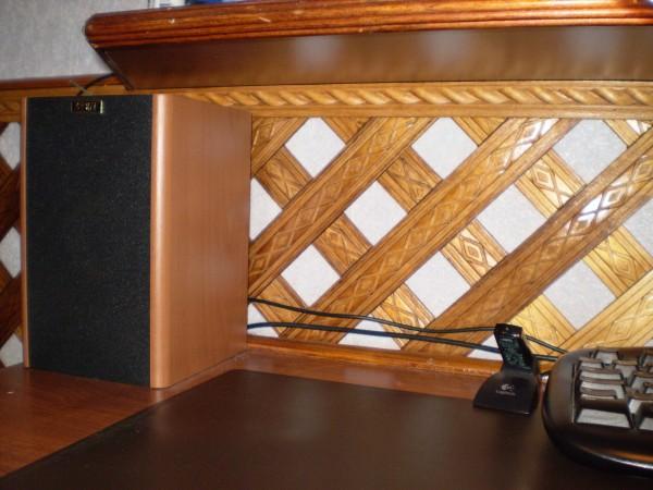

devis, Знаю способ обжига паяльной лампой, проявляет текстуру. На даче вагонку так делал. Можно морилку зашкурить, тоже текстура проявиться. Но тогда шкатулка получится белой а текстура коричневая. А меня белый не очень устраивает, в плане общего интерьера.
Как раз между колонкой и клавиатурой хочу её поставить.

Сообщение Dimagans » 18 июн 2012 09:40
sa977 ет че возле клавы вебка :shock:
Dimagans offline
Сообщения: 802
Откуда: украина херсон
Сообщение Змей » 18 июн 2012 10:25
Dimagans, это вроде бы или радиомодуль или док-станция.

Сообщение sa977 » 18 июн 2012 13:11
devis, В дальнейшем может быть, но пока не буду. А то всю комнату придётся в стимпанк переделать, одно за другим.:lol:
Dimagans, Это usb удлинитель со свистком для беспроводной мышки. :D

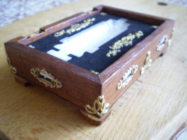

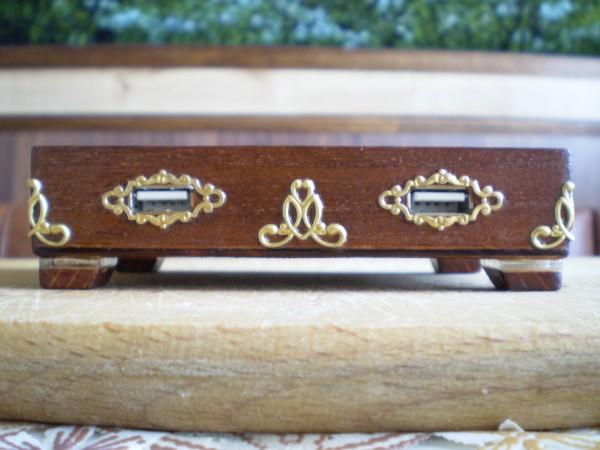

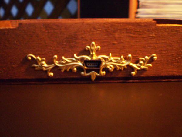

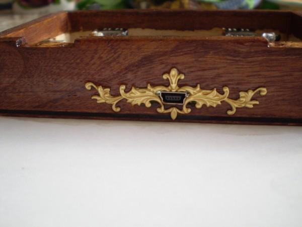

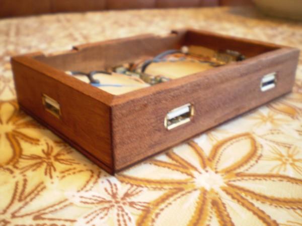

Сообщение sa977 » 18 июн 2012 16:37
Приклеил накладки на лак.
Покрыл первым слоем лака.
Сообщение LiboV » 18 июн 2012 19:06
Фантастика! Так держать gud
LiboV offline
Сообщения: 579
Откуда: г. Москва

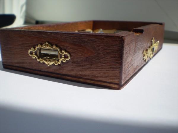

Сообщение sa977 » 18 июн 2012 20:41
Спасибо, стараюсь. Приклеил углы и нанёс второй слой лака. Фото выложу позже, сохнет.
Сообщение sa977 » 18 июн 2012 22:26
Вот и лак подсох.
Фото без вспышки.
Ну вот осталось ножки сделать и займусь крышкой.

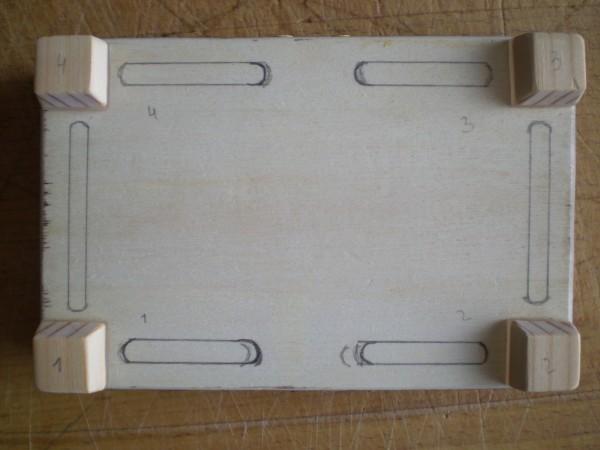

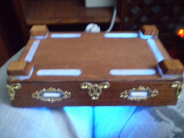

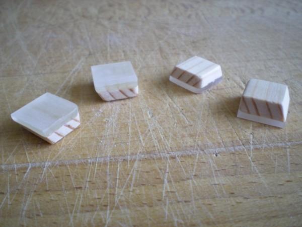

Сообщение sa977 » 20 июн 2012 16:48
Сделал ножки.
Примерка.

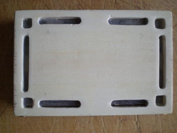

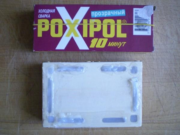

Вырезал окошки для подсветки.
Залил всё это дело.

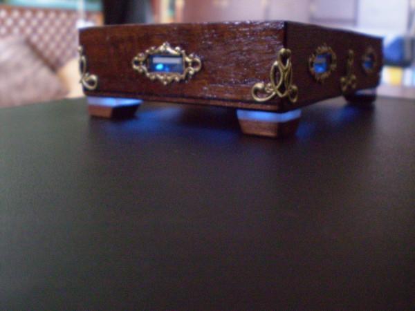

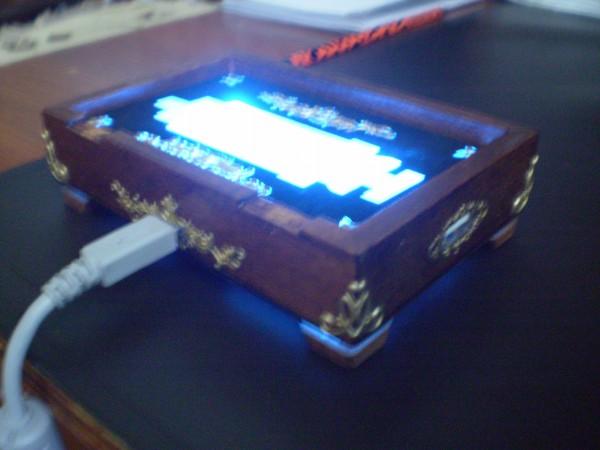

Сообщение sa977 » 21 июн 2012 21:07
Срезал излишки "поксипола", приклеил ножки, покрыл морилкой и лаком.
Проверка подсветки.
То что и хотел, не яркий, уютный свет.
Ну вот, низ готов. Теперь дело за крышкой.
