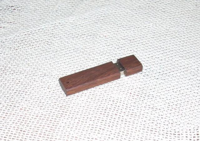

Сообщение stas-77 » 04 янв 2011 01:28
stas-77, солидарен..
А показать флешку?..
Ничё особенного, такая же как эта, токо из ореха (эта из красного)Изображение

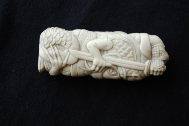

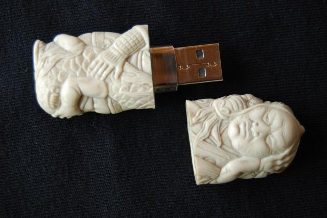

А вот на других фотках серьёзная работа - товарищ мой, художник, делал. Бивень мамонта.Чёткость резьбы и качество отделки меня поразили, ни малейшего косячка. Удивляюсь я исключительно редко, но он 2 таких сделал за 4 дня!!! Хотя, когда его же спросил - сможешь сделать ещё подобную? - ответил дней 10 уйдёт на одну. Вот что значит ВДОХНОВЕНИЕ

Сообщение BlackJack » 04 янв 2011 07:00
Красиво.. gud :shock:
