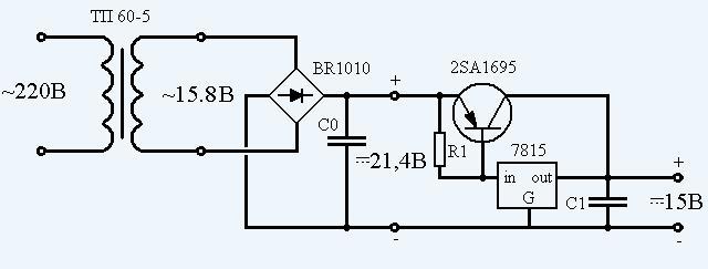

Сообщение Tony » 26 янв 2012 09:59
господа, вернемся к нашим баранам))
собрал стабилизатор про этой схеме:
на выходе вместо ожидаемых 15-и получил 19 вольт...
я в замешательстве

Сообщение Tony » 26 янв 2012 10:13
ну точнее не совсем по ней, еще с учетом этого:
Шурика писал(а):C0 - продублировать как минимум, 4700 - мало, вот 9400 уже интереснее! так же параллельно С0 поставить металло-пленку 0.1 мкФ и такой же С1 - 1 мкФ там не нужен, многовато будет. а так все верно - и не забудь про радиатор для SA1695 - он будет неплохо греться!

Сообщение Rom@L » 01 фев 2012 18:49
Напряжение мерял на холостом ходу? Если так, то нагрузи резистором 1кОм, возможно всё встанет на свои места.
