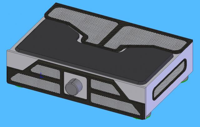

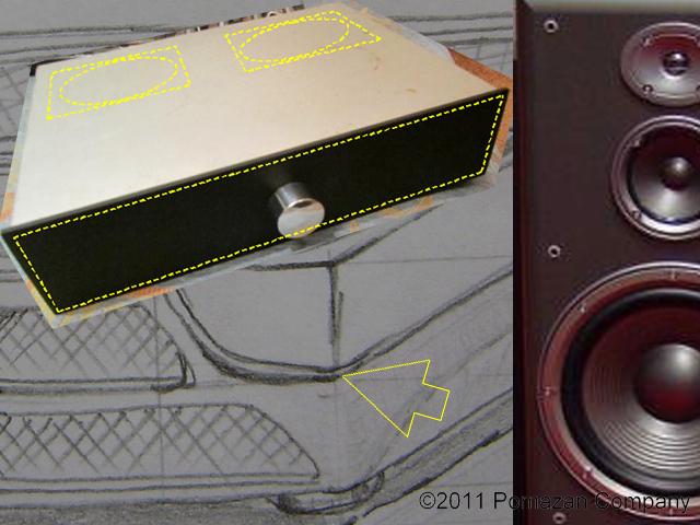

:insane: от карандаша смотрелось по лучше... да и сопромат встроенный в солид, говорит, что накладки будет нереально сделать и закрепить так, чтобы их не увело, это раз. с боковинами определился, будут точно вырезы+сетка, возможно вставка в само отверстие, рамка для сетки вобщем(материал скорей всего фанера). перед мне нравится как смотреться, единственное, что беспокоит, это угол, где идёт спад и потом до кромки передней панели, кажется хрупким, солид тоже поругался на меня, мол тонкостенное соединение, дерево отмёл сразу, оставив на выбор чудесный авиационный алюминий и сталь 3 :insane: . Едем дальше. С верхней крышкой полный хаос. Первая накладка, что без сетки, если выкрасить в другой цвет, то довольно не плохо гармонирует в общем бульоне, но вот вторая, напоминает откровенную решётку радиатора БМВ м5, с одной стороны это конечно же круто, когда тебе 16 лет, но мне это как-то отталкивающе грозит. Вот. Ножки будут подсвечены, зелёным, думаю неплохо будет сочетаться эдакая полуавтомобильная хренотень чёрно-серого цвета+зелёный свет под ним(йа ху-у-у-у вспоминаем NFS Underground) В общем вопрос только касательно крышки, всё остальное более менее вписывается в моё тупое, загнанное бессонными ночами, сознание. Жду ваших отзывов, мнений, особенно интересно выслушать, что думает по этому поводу Pomazan Company

1. Какой основной цвет всего комплекта вместе с колонками?
Ответ – цвет должен полностью повторять оттенок акустических колонок, чтобы смотрелось единым целым, то есть темно-серый. Попытки метания в сторону рушат гармонию.
2. Предлагаю (второй раз) сравнять по контуру выступающие части твоей передней панели (см. фото 1). Эти кромки тебя сбивают с правильной мысли. Они не подходят для данной аппаратуры.
Фото 1.
3. Кто сказал, что надо делать из корпусов «дуршлаг»?
Отверстия вентиляции делаются там, где это обосновано тепловым процессом, происходящим в корпусе устройства. Форма отверстий выбирается из удобства их изготовления (см. фото 1).
Из это следует, что не надо в принципе «ковырять» переднюю панель и полностью «уничтожать» верхнюю. Закрывается всё декоративными накладками с сеткой, под которую кладут чёрную синтетическую ткать с мелкими отверстиями или без них (пример: ткань, закрывающая динамики на колонках).

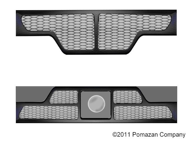

Выкладываю трафарет передней и верхней накладки. Посмотри внимательно на переходы, закругления и углы, или распечатай и перенеси в масштабе в натуральную величину (см. фото 2). Тогда увидишь разницу. Суммарная толщина накладок должна быть 6 – 10 мм (ткань, сетка, материал накладки)
Фото 2.

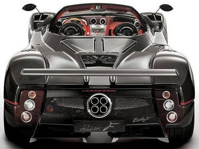

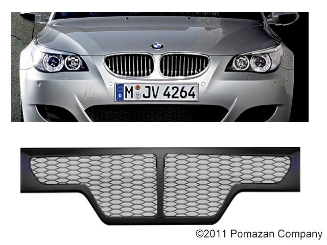

5. Форма верхней накладки с сеткой олицетворяет верх моторного отсека, а не ноздри «немецкой свиньи БМВ М5» (см. фото 3).
Фото 3.

5. Основное. Нужно представить, что это не перед, а зад уносящегося болида (см. источник вдохновения фото 4).
Верх – это то, что над бампером и моторный отсек – 1 блок.
Низ - это то, что под бампером – 2 блок.
Фото 4.

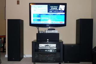

Pomazan Company, дело в том, что дины в АС закрыты акустической тканью по периметру, я её редко снимаю, практически никогда, поэтому они у меня стоят в таком виде---->
Вот точно так же стоят они, на стене моник, аски по бокам.
Значит ровнять говоришь грани... Лады, сровняю.

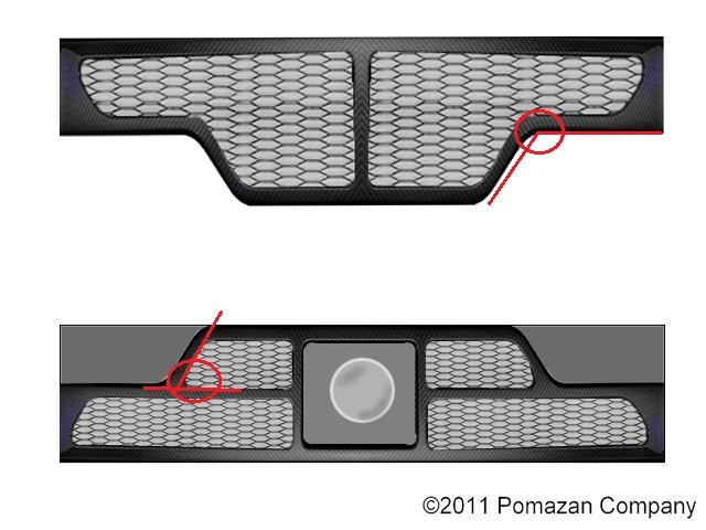

По поводу накладок да и вообще любой такой штуки, я же говорю, всё разбивается о солид, когда начинаешь задавать размеры, углы и координаты точек, чуть накосячил, даже на пару градусов и всё, спад смотрится какашечно :frown:
И кстати по поводу усилительного блока, я сначала забраковал немного твой фронт, потому, что как-то он мне не понравился сначала, но потом, как ты и говорил, надо было отвлечься, пришёл с работы, начал выводить всё в солиде и мне уже стал интересен нижний блок, действительно много связующих звеньев и линий, деталей конечно дохренища будет, но кто сказал, что красиво это легко ???
В общем я тебя ещё разок прошу(не сочти за наглость), поработай пожалуйста над боками уся, м? Объёмные воздухозаборники и накладка как-то не нравятся redface . И ещё просьба, ты не мог бы мне хотя бы примерные значения углов указать? вот этих---->

Летячий мыш! Все компьютерные эскизы нарисованы от руки (на глазок) по ощущениям. Использовал программы Word, Paind, Photoshop 5.5, то есть элементарщину. В этих программах углы и длины не задаются, это простые «ведра с краской». По этому, распечатай и перерисуй в масштабе в натуральную величину – это же просто!!!
Там, где ты отметил прямые и углы их НЕТ, это эллипсы и S-образные линии! Будь внимателен, не упрощай задачу. Не пробуй загонять проект в компьютерную модель, так как это трата твоего времени и работу по изготовлению не облегчит, а только уведет в сторону. Делай лекала из картона и дорабатывай их по месту, при этом не забывай смотреть на эскизы, чтобы не было мучительно больно за косяки. Это проверено на собственном опыте и опыте предыдущих поколений моих прадедов (я имею введу ещё царские времена).
Боковины усилителя мощности сделай ровными (идеально гладкими, без царапин и вмятин – ты умеешь), всё равно на бока никто не смотрит. Или на свой вкус, но без фанатизма!!!

Летячий мыш писал(а):И ещё просьба, ты не мог бы мне хотя бы примерные значения углов указать? вот этих---->
Есть пара легких путей, чтобы поточнее угадать градус:
1. В Фотошопе. Грузим картинку, включаем сетку, по клеткам дискретно высчитываем угол.
2. В КАД/КАМ-ах. Грузим картинку фоном, накладываем угол, смотрим угол точно.
(Регулярно отрисовываю подобным образом в АртКАМ-е, например). Скруглить угол - играемся с радиусом и/или кривыми.
