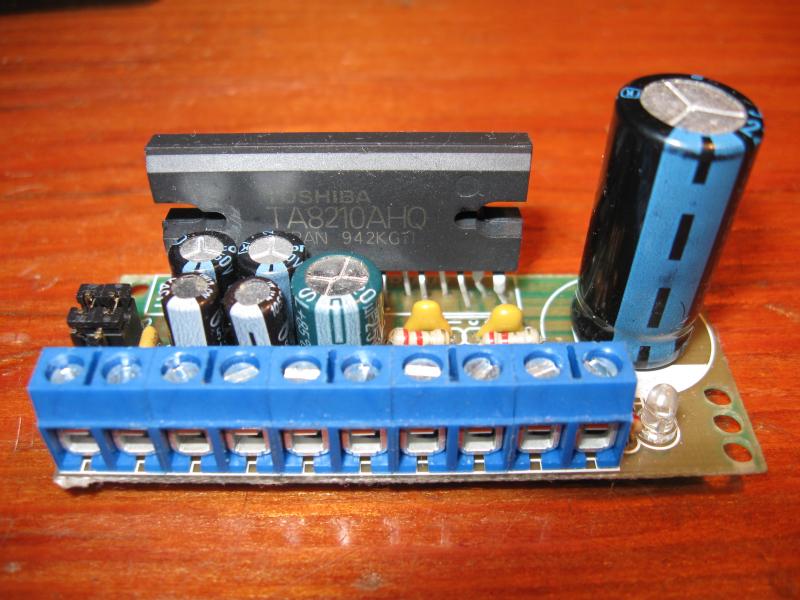

забыл в прошлый раз рассказать - вместо третьей микросхемы купил и спаял мастеркитовский конструктор усилитель NM2044 2x22Вт на TA8210. теперь вот третью неделю работаю так, что не могу дойти до магазина за детальками для стабилизатора(

Сообщение Tony » 02 сен 2011 13:52
BOJI4OK, обязательно покажу) че-то фотик со мной сотрудничать отказывается только.. как разберусь - сфоткаю. и схему саму покажу, у меня пара вопросов по ее доработке будет)
детальки все в комплекте, только джек пришлось докупить

Сообщение Tony » 18 сен 2011 16:57
xo4yCoco писал(а):на схему тда 8560 которую ты давай...вот смотри у меня в автомагнетоле кватро так,тобишь 4 колонки,а Я хочу 6ть запихнуть)тобиш 4 колонки на передние стеререо,вот решил поинтересоватся можно ли на стерео вход подать один моно источник?
понятнее, по-моему, не стало.
тем временем я стрельнул у товарища фотик.
усилок:
сопроводилово:
