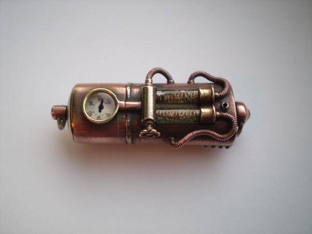

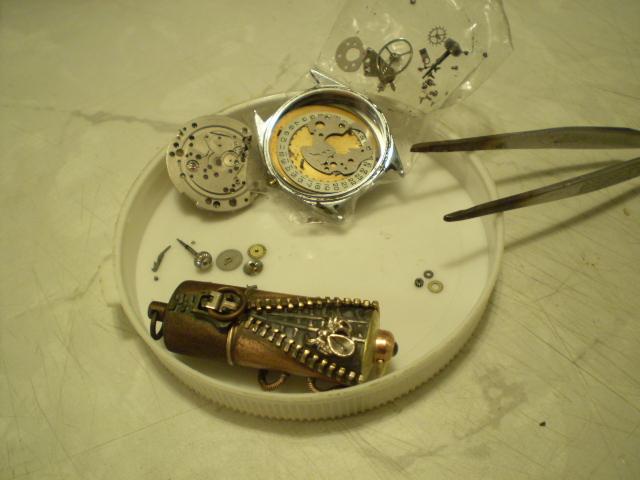

Интересно единица измерения влезет в печать циферблата ?
моддинг)))
weall offline
Сообщения: 384
Сообщение sa977 » 04 дек 2013 18:44
weall, влезть то влезет, но слишком густо будет. Это самые маленькие цифры, что можно было сделать. Иначе их будет не видно, если что через лупу. По этому если делать циферблат такого размера, то цифры можно сделать 12,3,6,9 например. Остальное можно обозначить чёрточками, ну или точками например.
Забыл написать, что размер окружности манометра(шкалы)=5мм. Можно представить какой получится циферблат ::-D: и где найти такие часы :insane:
Сообщение weall » 05 дек 2013 03:43
sa977, Хронограф отжимать пойдём ! :D У кого тут хронограф ?

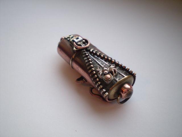

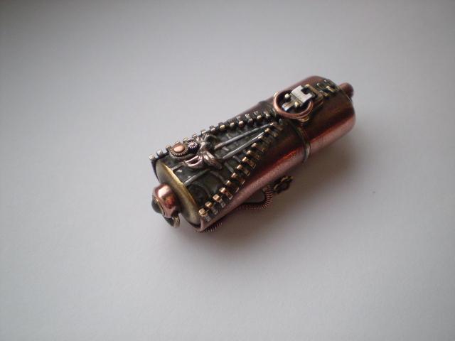

Сообщение sa977 » 08 дек 2013 00:13

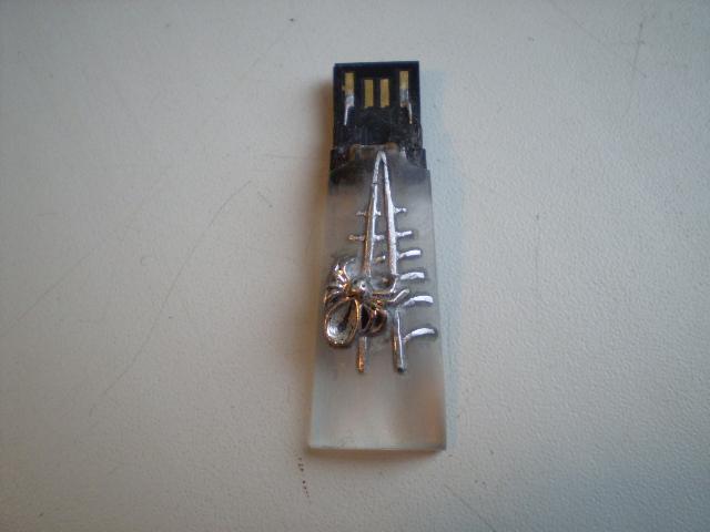

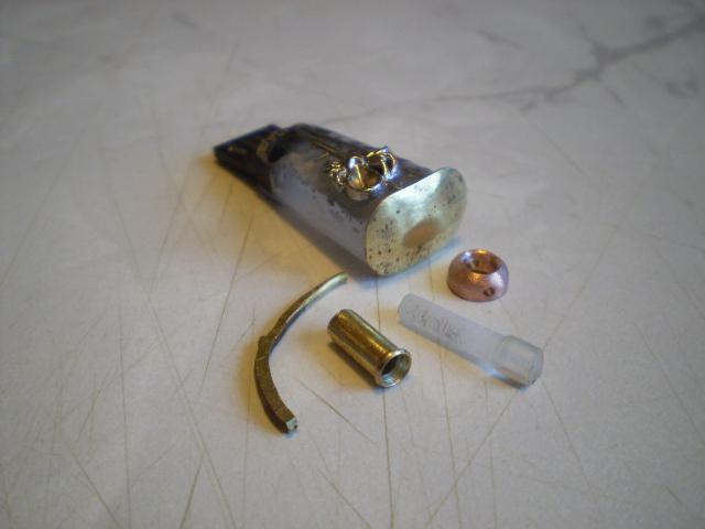

Углубил паучка, прорезав канавки по контуру и залил эпоксидкой.
Немного деталек для задней части.
Приклеил на эпоксидку и занялся "моддингом" паучка.
Планирую украсить его парочкой шестерёнок и сделать что бы глаза светились :D
Камушек вставлять не хочу.

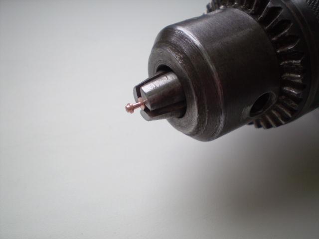

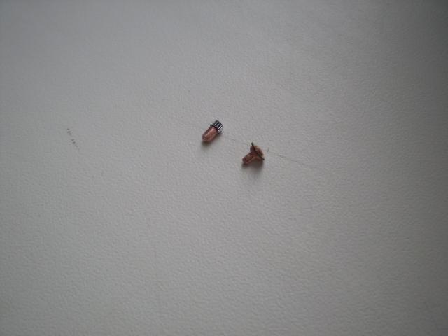

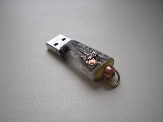

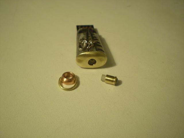

Сообщение sa977 » 09 дек 2013 22:30
Выточил валы для шестерёнок.
Вклеил световоды из лески в глаза. Просверлив их сверлом 0,7мм.
Вклеил валы с шестернями. Всё клеил на эпоксидку.
Шестерёнки крутятся. Правда покрутить можно иголочкой, сильно маленькие.

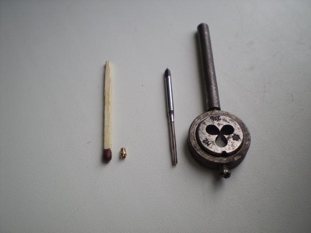

Ну и завершающий композицию болтик(клапан). Это что бы нутро не вываливалось. ::-D:
Его сделал из запчасти от зажигалки. Обточил, нарезал резьбу и вуаля...
Осталось убрать лишнюю патину и отполировать. :wink:

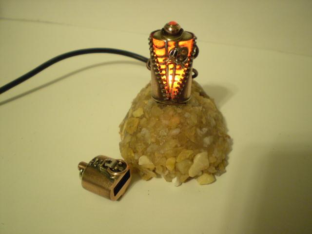

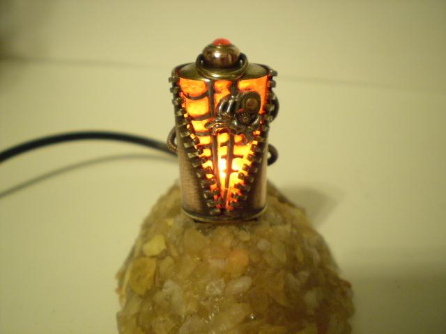

Сообщение Dmitry123 » 09 дек 2013 22:35
sa977, паучок с шестерёнками отлично вышел. :D Вставленные световоды просто упираются в оргстекло? Нормально светятся?
Dmitry123 offline
Сообщения: 472
Откуда: Засланец с radeon.ru
Сообщение sa977 » 09 дек 2013 22:43
Dmitry123, Да, паучок нашёл своё тёплое местечко на резервуаре с кипящей субстанцией ::-D:
Световоды, да просто в оргстекле и залиты эпоксидкой. Светятся совсем не ярко. Но я этого ожидал. Причина - леска и отверстия очень маленькие, светодиод для таких размеров далековато стоит. Но в полной темноте видно нормально.

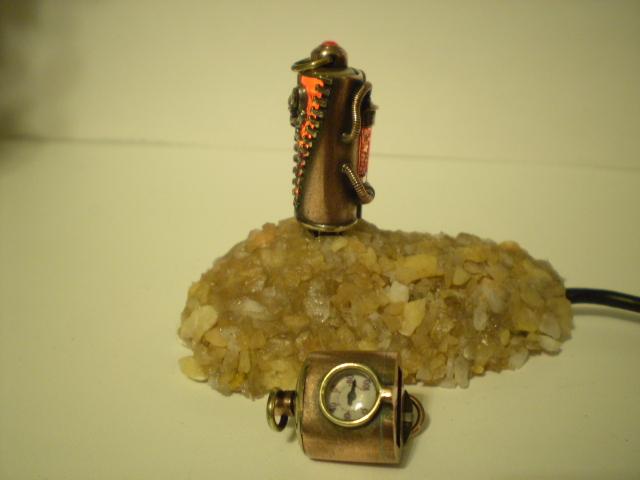

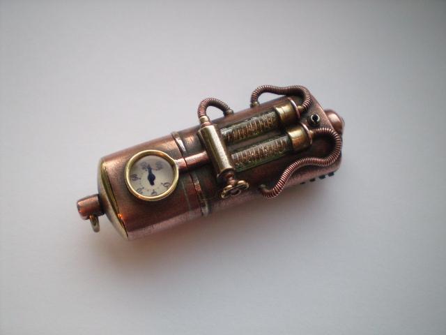

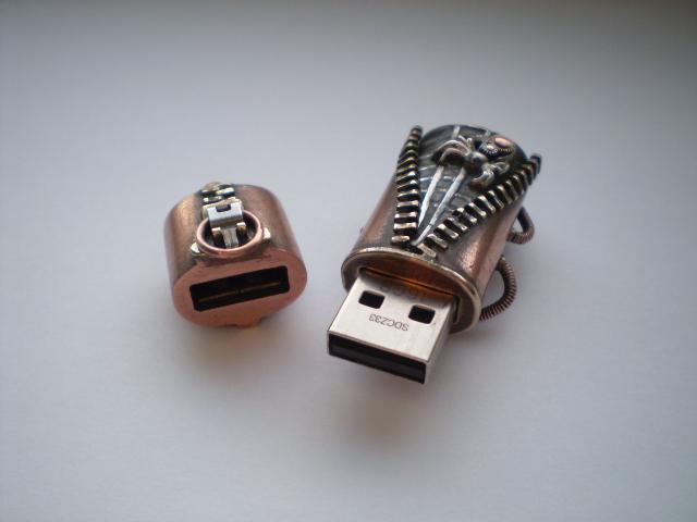

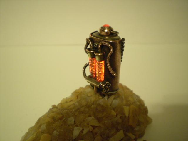

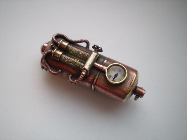

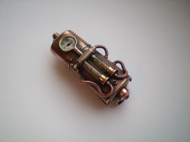

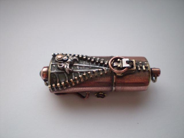

Сообщение sa977 » 10 дек 2013 12:49

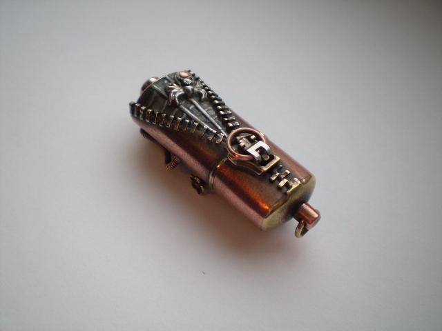

Ну вот и финальные фото:
С подсветкой:
Немного покрупней:
Ну вот такая флешка получилась :D
