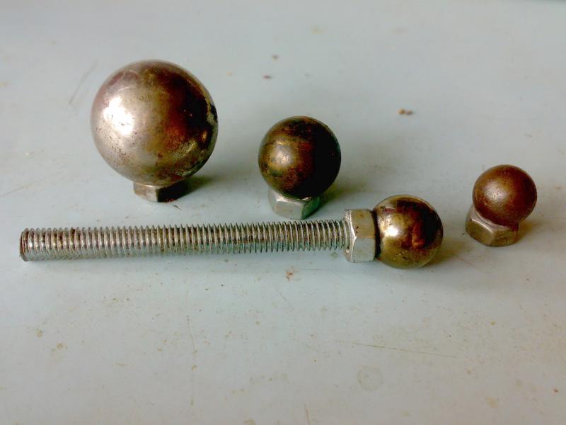

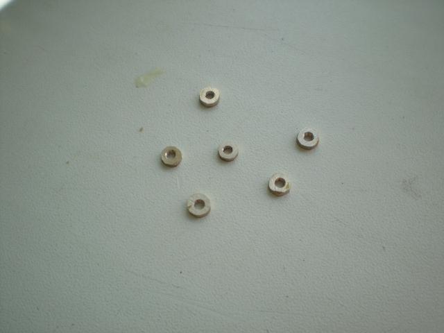

к слову, для сфер сделал вот что
к шарикам от подшипников разных диаметров припаял гайки. на пластилине выдавливаю.

Сообщение sa977 » 06 июн 2013 13:54
QD, Хорошее решение для тонкого металла. А что если толщина металла 1,5 - 2 мм ? В пластилине врятли удастся выдолбить раскалённую медь, например.
Сообщение QD » 06 июн 2013 14:00
я миллиметровую латунь выдавливал, а для более толстого металла, я думаю, по Вашему методу надо будет работать.

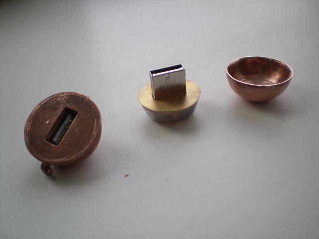

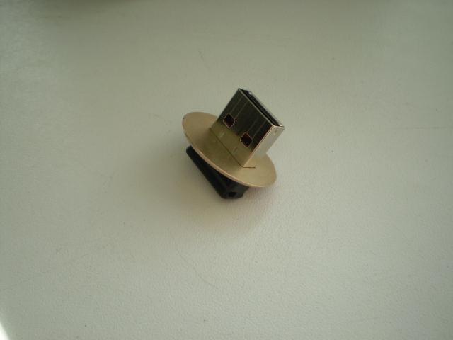

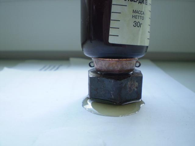

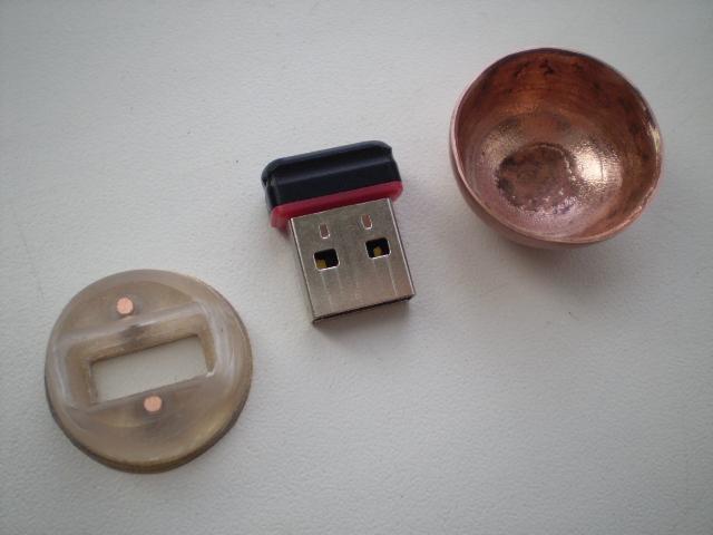

Сообщение sa977 » 06 июн 2013 22:41

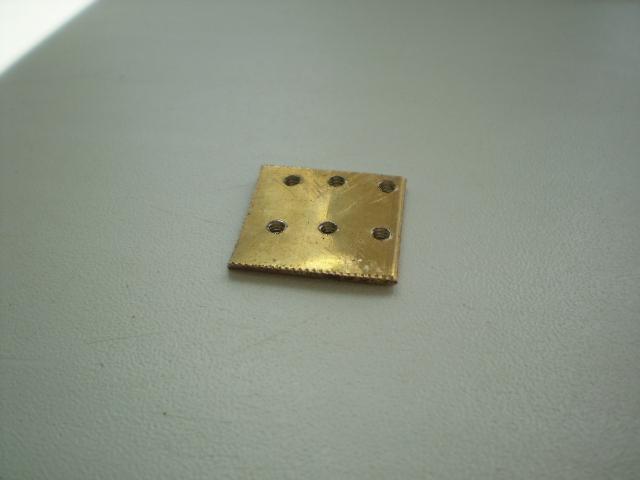

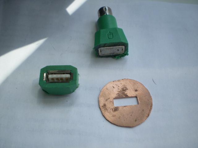

Нижняя часть мины(колпачок).
Больше юсби разъёмов у меня нету, вот что было. По этому паять заглушку к корпусу побоялся. Припаял к ней медные кусочки для лучшей сцепки и залил всё эпоксидкой. Думаю держатся будет не хуже пайки.
Сообщение devis » 07 июн 2013 08:09
помниться я много и сразу так клеил и прижимал трёхлитровыми банками с огурцами)) Жена долго пыталась понять чем я занимаюсь)))

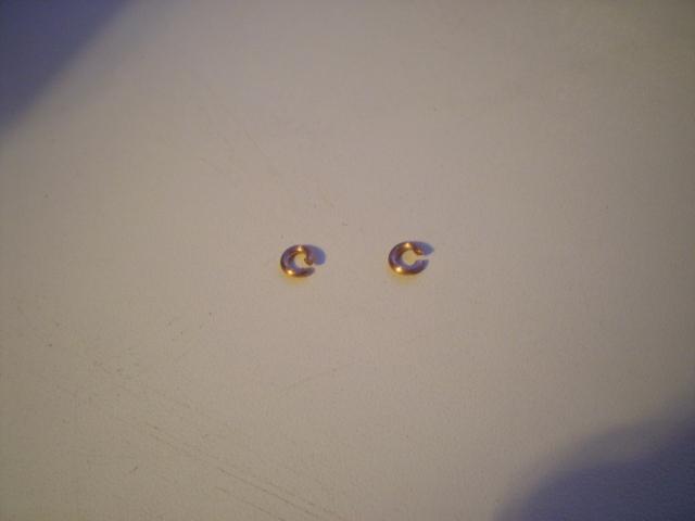

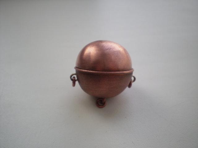

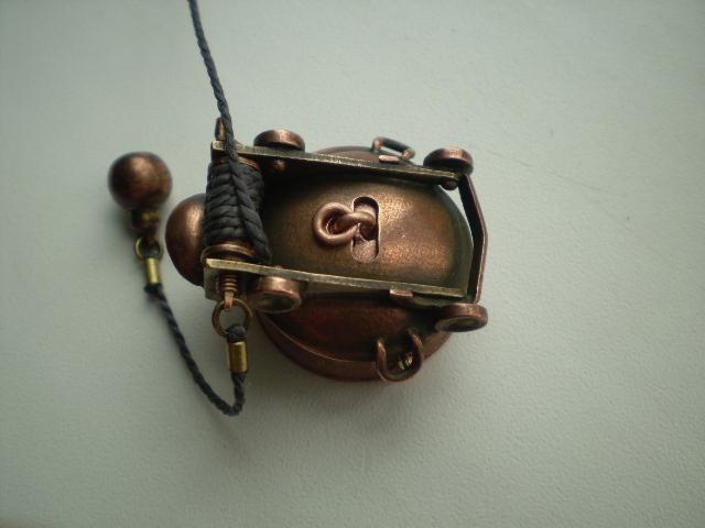

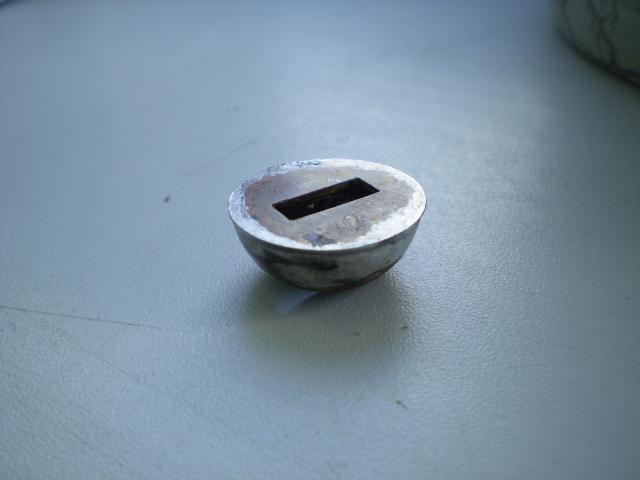

Сообщение sa977 » 08 июн 2013 21:40

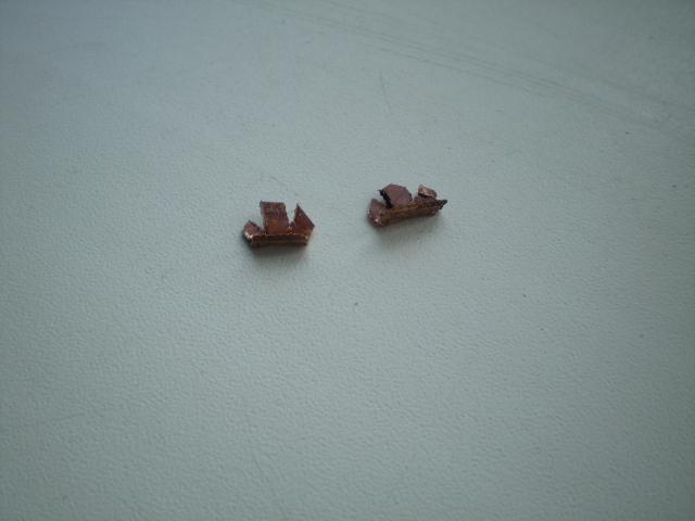

Очистил эпоксидку, сделал колечки.
Пока как то так :D Остаётся сделать верхнюю часть.
Сообщение F0RESTER68 » 08 июн 2013 21:58
Лепота несусветная )))

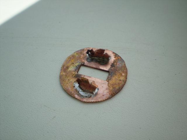

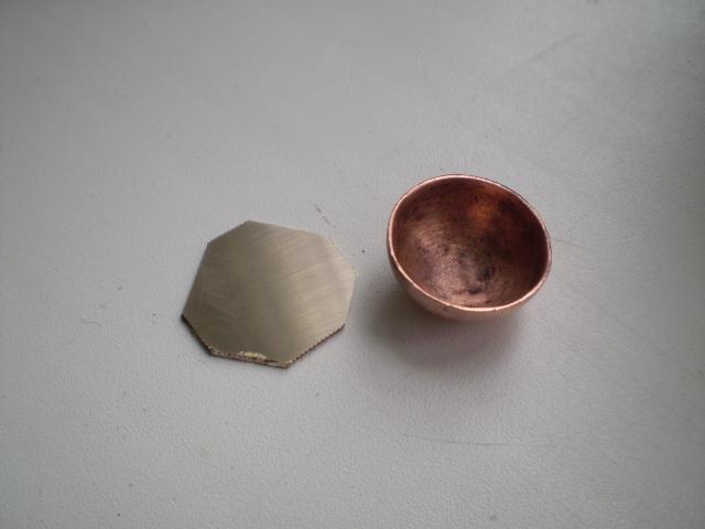

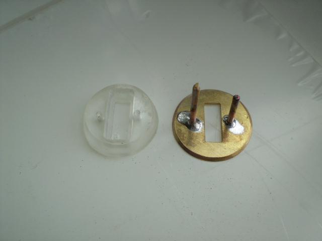

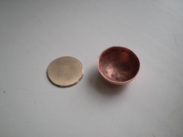

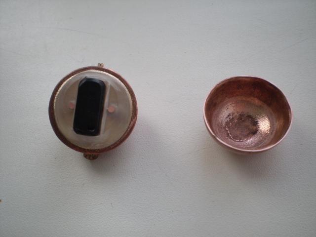

Сообщение sa977 » 10 июн 2013 21:04

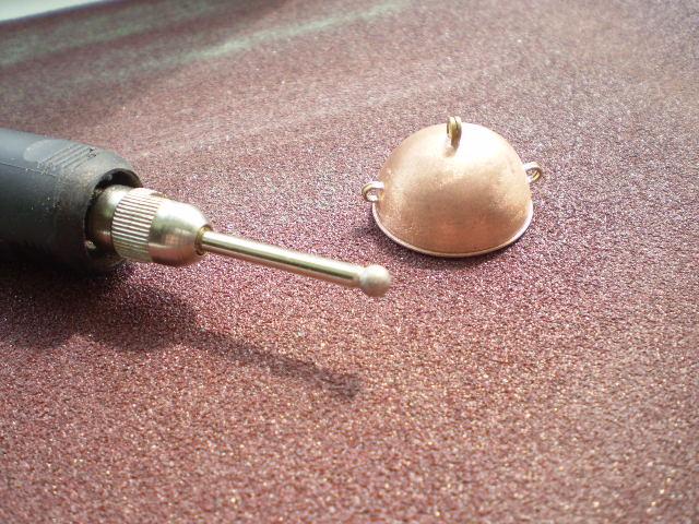

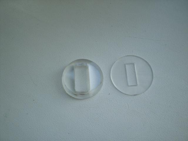

Верхняя часть мины.
Начинка будет полностью сменной, по этому подсветки не будет. Да и не к лицу она тут.
Оргстекло склеивал поксиполом, после приклепал.
Сообщение devis » 10 июн 2013 21:16
чем вырезал такой ровный круг на втором фото? токарника вроде нет)
devis offline
Сообщения: 1125
Откуда: Минск
Сообщение sa977 » 10 июн 2013 21:21
Очертил по сфере иголкой и обточил на наждаке. Потом напильником подогнал под внутренний размер. Примерял - точил, примерял - точил и так много много раз :wink:
Сообщение devis » 10 июн 2013 21:29
да уж, терпение...
на дремеле такое делаю, только дирка по центру, а ту её нет, вот и спросил)

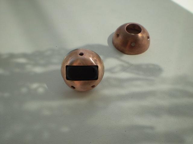

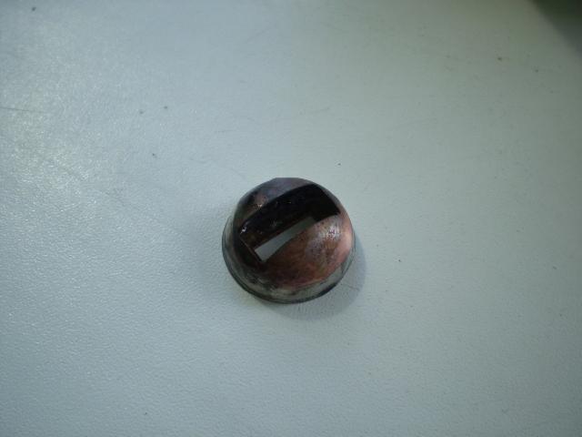

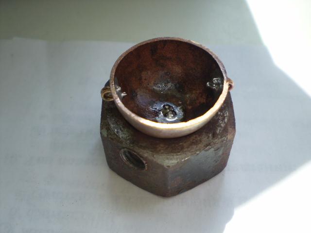

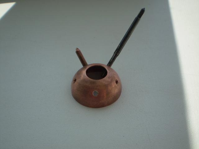

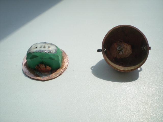

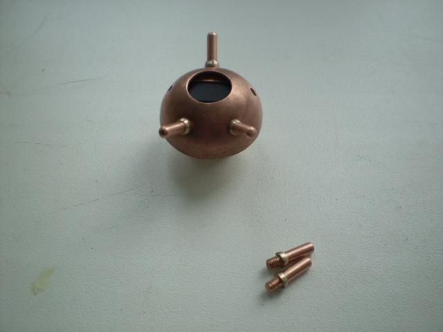

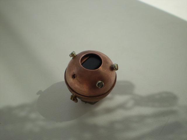

Сообщение sa977 » 13 июн 2013 21:31
Провозился с переделкой внутренней конструкции. При нарезании резьбы таки лопнуло оргстекло. Было решено сделать вместо него внутреннюю полусферу.
Верхняя полусфера будет крепится в трёх точках, думаю этого будет более чем достаточно.

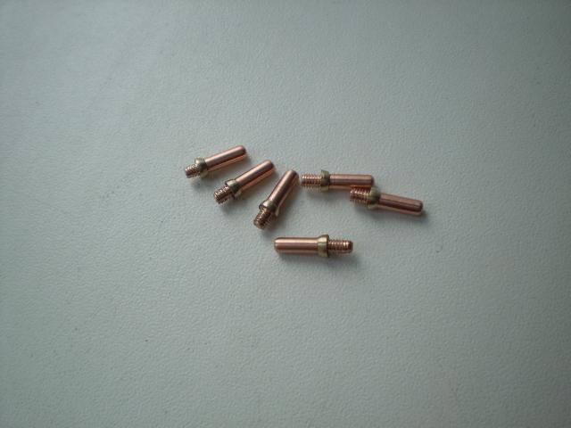

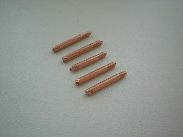

Теперь штырьки.
Обточил всё это дело в дрели.
В общем крепится будет как то так :D Правда штырьки получились немного длинноваты, буду укорачивать.
Сообщение vein2005 » 13 июн 2013 23:46
шикаррно! gud
а из чего делаете "штырьки"(гаьваноударный колпак) ?
vein2005 offline
Сообщения: 5
Зарегистрирован: 16 апр 2013 10:20
Сообщение Змей » 14 июн 2013 09:17
имхо не надо укорачивать. хорошо выходит. легкая гипертрофированность тут тоже к месту будет. в конце концов, контактные и магнитные датчики специально выносили за корпус подальше для лучшей реакции на цель.
