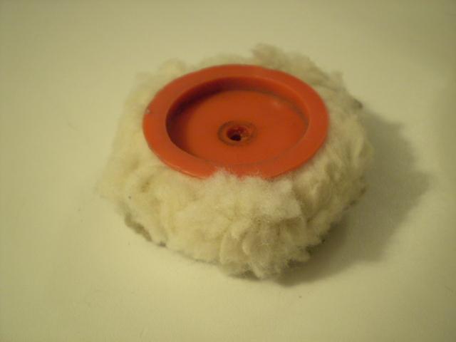

Сегодня решил сделать полировальный круг. Взял валик, укоротил немного, рассверлил отверстие, добавил пару шайб и вуаля... Дёшево и сердито. :D
Нанёс немного масла и намазал пастой ГОИ. Опробовал...

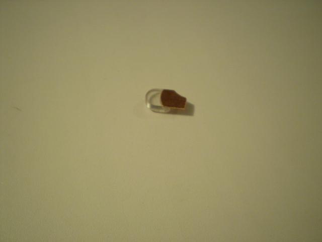

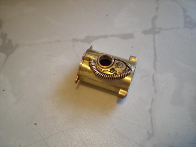

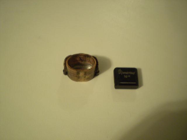

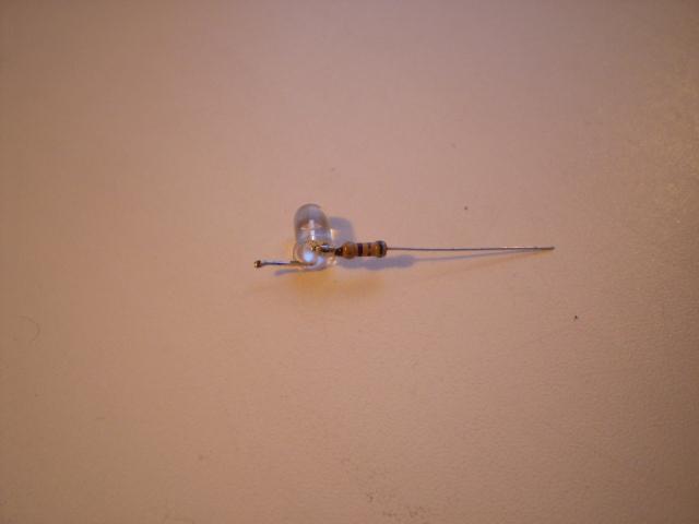

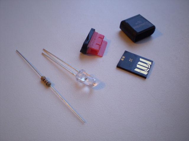

Теперь нужно припаять светодиод к флешке.
Флешка разбиралась очень плохо, точней не разбиралась вообще. Пришлось её немного сточить ну и расковырять тоже. По другому никак, тем более подобную флешку разбирал впервые.

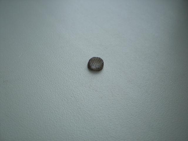

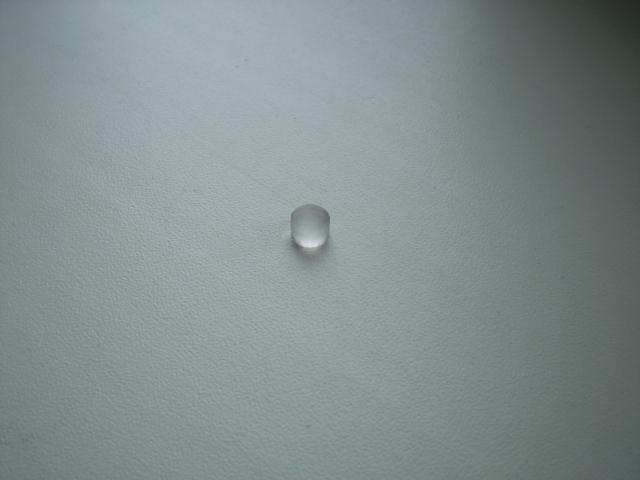

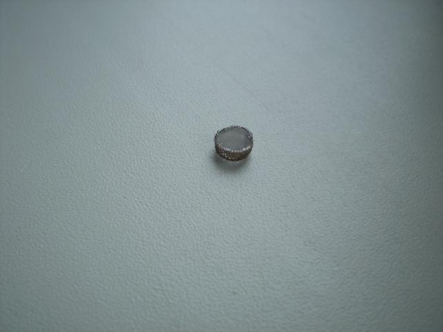

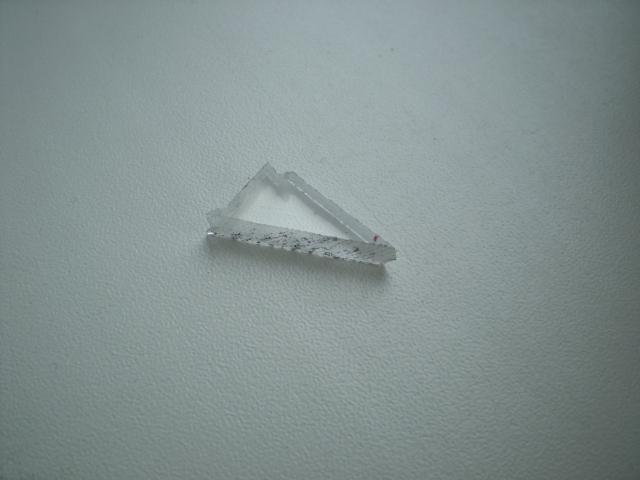

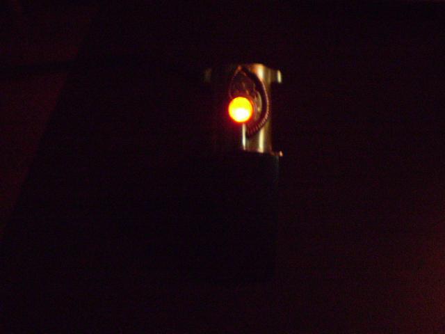

Теперь стекло в сеточке, для подсветки.

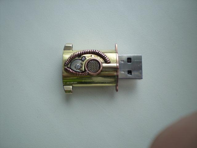

Вклеил всё на поксипол(флешку и стекло с сеточкой)

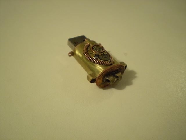

Ну и конечно же не удержался, что бы не опробовать :D
Фоткать подсветку... ну сами понимаете, как смог.

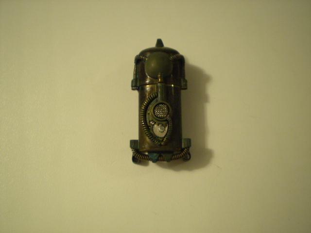

Сообщение sa977 » 02 мар 2013 19:44
ai_, экономия должна быть экономной :D А если серьёзно, то не нашёл на рынке мягких кругов. Войлочных полно, но они грубоваты всё таки. По этому подумал, вот и придумал :wink: Garden, Спасибо! Поксипол в принципе, почти так же по времени застывает, 2-3 мин. на работу, потом схватывается. Через 10-15 мин. не оторвать уже.
-ALS-, ярко красный он, оч.здорово смотрится. Просто фотик у меня не очень, не передаёт цвет как надо. А синий да, особенно здесь вообще никак не подходит. В тех работах из за люминисцентного лака пришлось ультрафиолетовые ставить, чтобы шкала светилась. Кроме работы с глазом, туда что то как то спонтанно поставил, хотя пожалел конечно после.

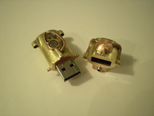

Сообщение sa977 » 02 мар 2013 22:39

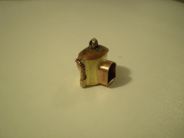

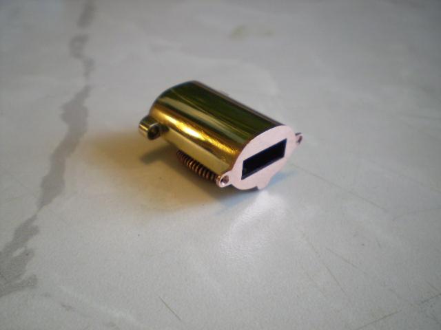

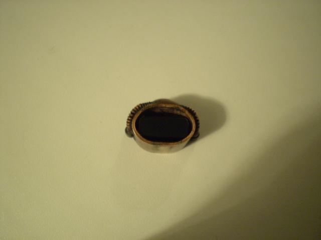

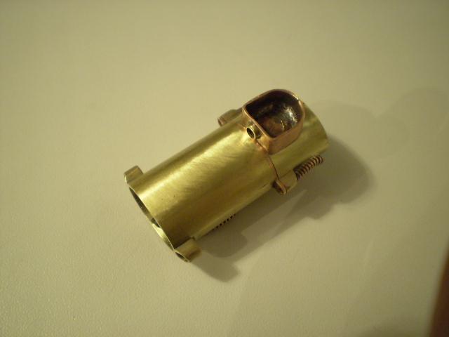

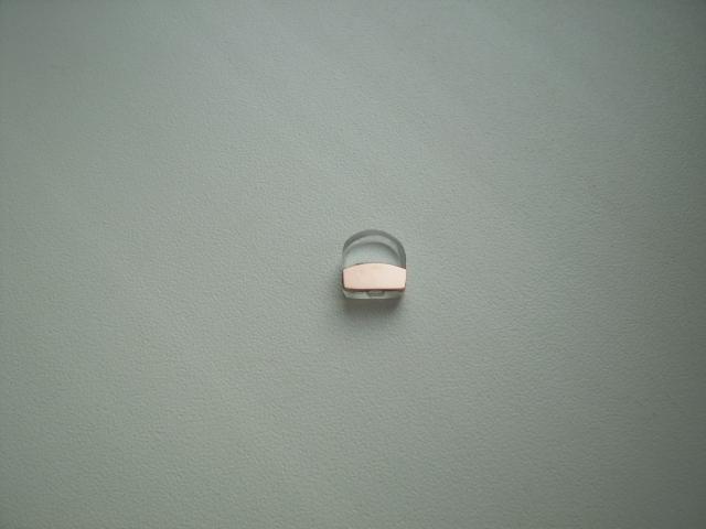

Примерил крыжечку от флешки, влезла со скрипом. Немного подточил и вуаля, даже придумывать ничего не нужно.
А пока припаял ещё одну деталь.
Вклеил крышку и порадовался полученному результату.
Фиксирует даже с небольшим приятным уху щелчком ::-D:

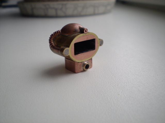

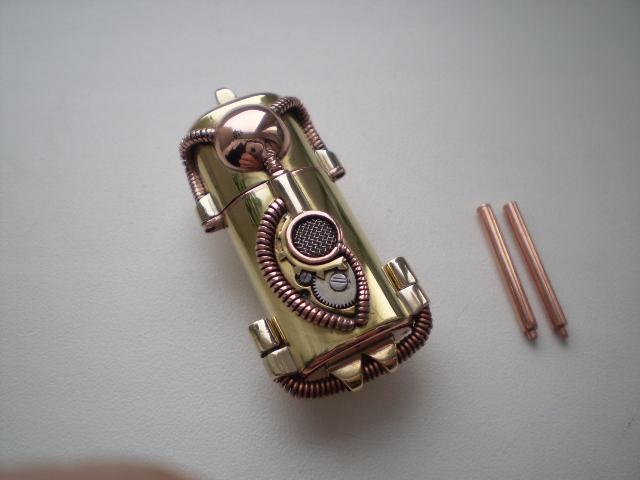

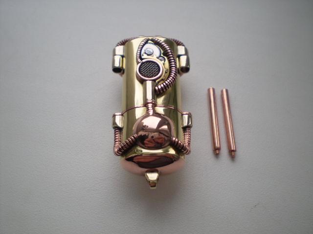

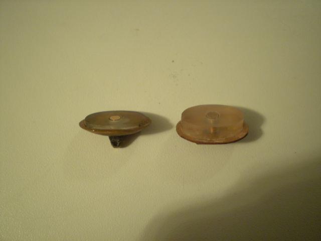

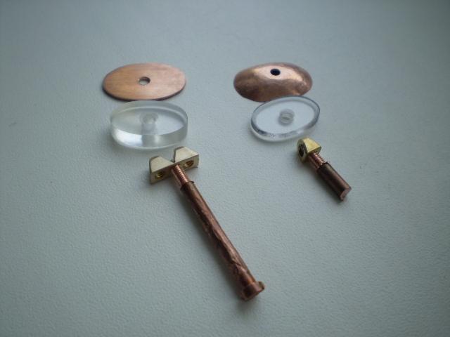

Сообщение sa977 » 03 мар 2013 21:47

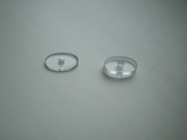

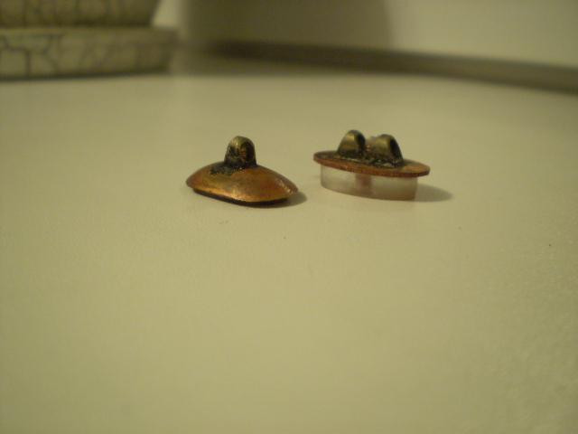

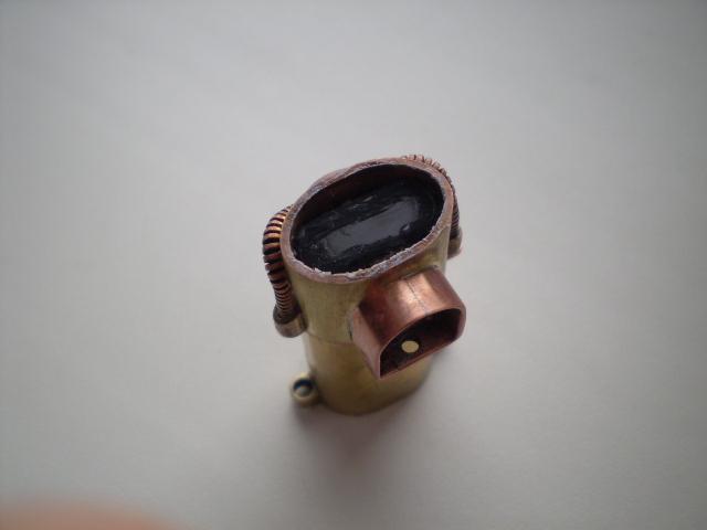

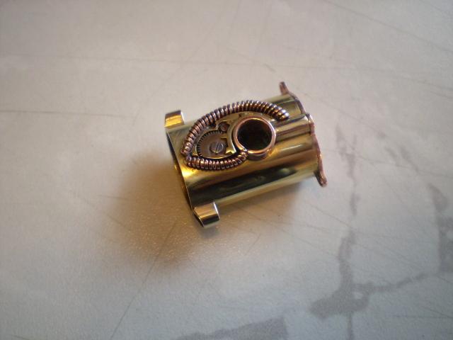

Сегодня весь день извёл на изготовление пробок.
Припаял детальки.
Намазал всё это дело поксиполом и стянул. Как вы уже поняли, в припаянных сверху штуковинах резьба. Излишки медных прутков с резьбой, откусил кусачками и сточил заподлицо.
Примерил, входит очень плотно. Осталось подточить немного и обработать наждачкой. Потом вклею на мертво.

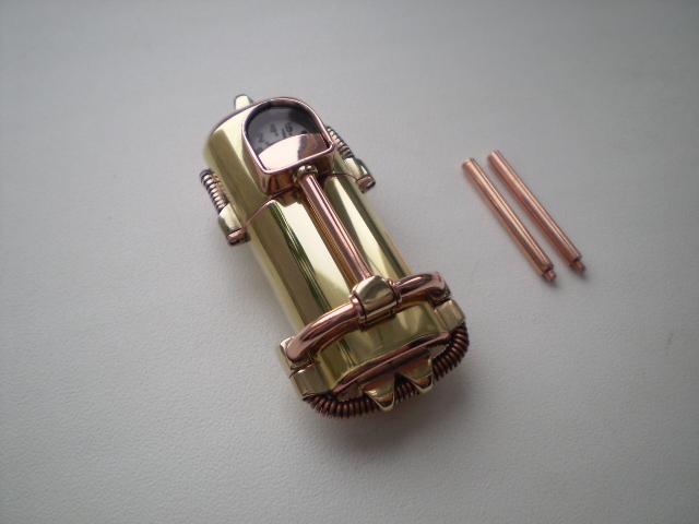

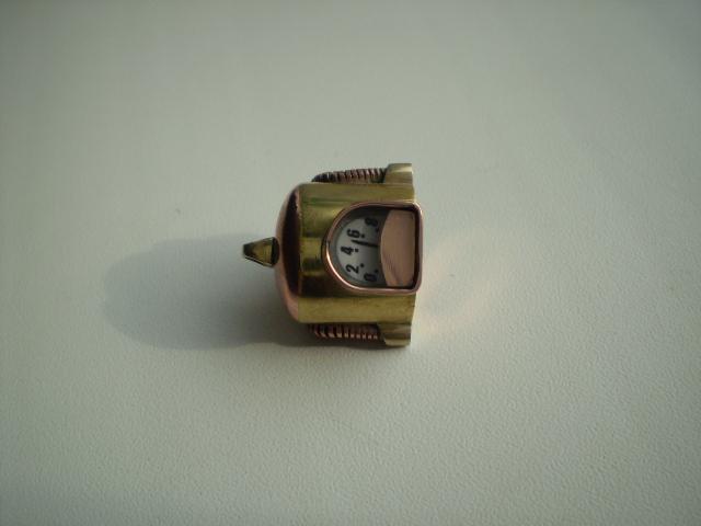

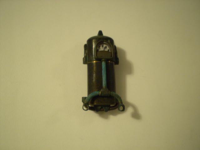

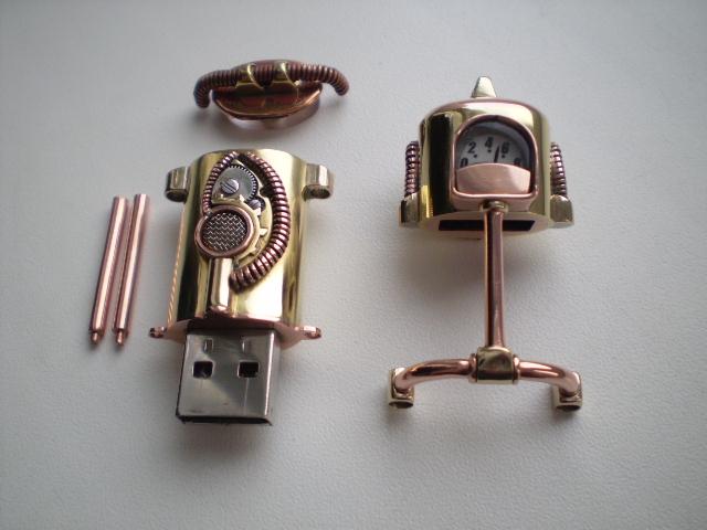

Сообщение sa977 » 06 мар 2013 22:22

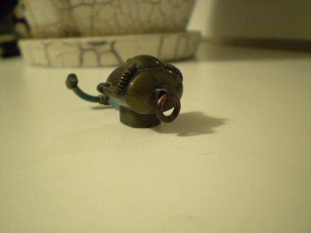

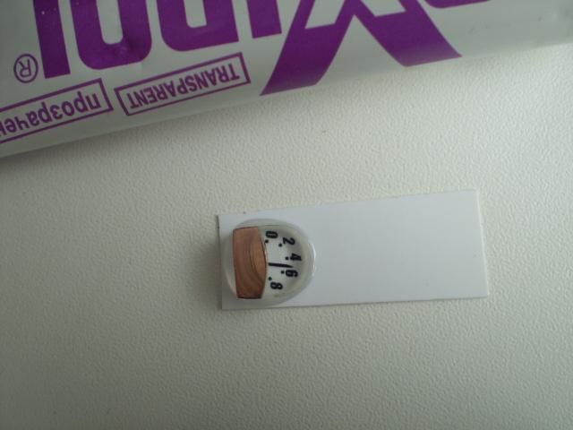

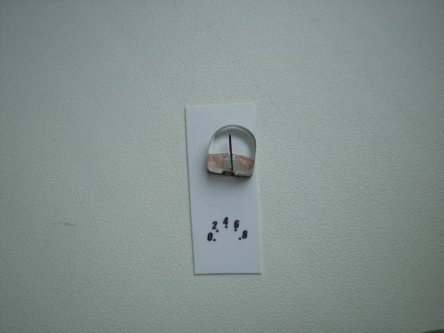

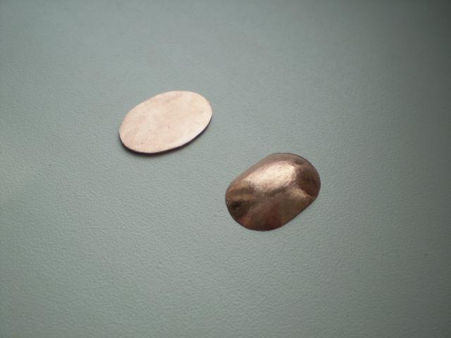

Манометр.
Шкалу печатал на глянцевом картоне, почти как фотобумага. Стрелочку, как всегда процарапал иголкой.
Приклеил всё на поксипол.
Истратил кучу наждачки и отполировал все детали. Подготовился к патинированию, так сказать.

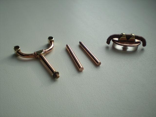

Направляющие механизма не клепал, т.к. патинировать их не буду.
Патинировал как всегда в нашатыре. Подогревал на батарее, процесс длился почти час.

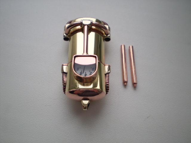

И вот оно, удивительный процесс, когда из конфетки сделали к... ::-D: ну вы поняли, что я имел ввиду.
Ну и в довесок сделал колечко из меди.
Ну вот, думаю теперь моя замысловатая мысль открылась и стало более менее понятно, что я хотел сделать. А мне осталось всё это дело облагородить, опять отполировать, расклепать две направляющие и выложить финальные фотки :super:
