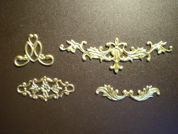

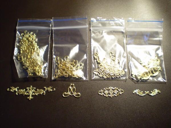

Наконец то дождался филигрань. Теперь будет над чем поразмышлять, как лучше украсить, и на что её клеить? Что бы по краям клей на бархат не вылез.

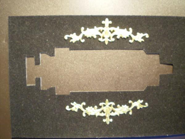

ChaosAD, Бархат есть у меня и красный. Но будет ли сочетаться красный с синей подсветкой? Чёрный смотрится подороже. Филигрань можно не врезать в бархат, но тогда как и чем её к нему прикрепить, что бы без подтёков вышло. Я думал прорезать бархат по контуру филиграни, потом филигрань приклеить к оргстеклу, убрать лишний клей и уже сверху наложить бархат. При этом по контуру филиграни останется тонюсенький контур, который и будет светится синим при включенной подсветке. А когда подсветка будет выключена, его (контур) и заметно не будет.

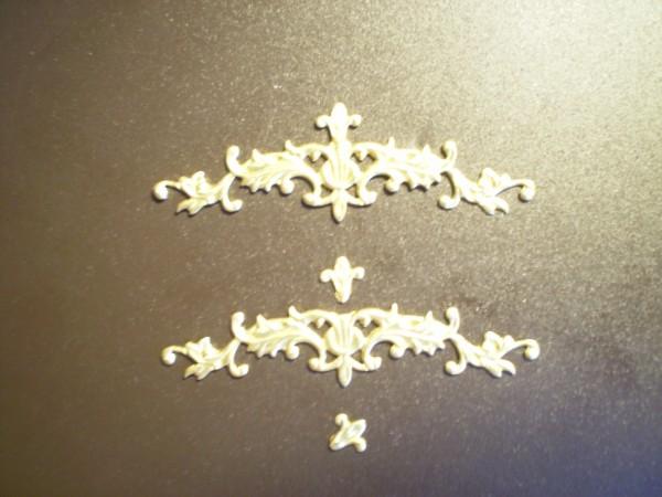

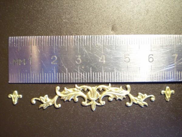

Сообщение sa977 » 16 июн 2012 10:58
Разложил рисунок. Думаю оптимальный вариант.
Мелкие детальки получил вот таким образом.
Детали мелковаты, поэтому дальше пойдёт сложная работа.

Сообщение sa977 » 16 июн 2012 18:48
tarator, Спасибо за совет. Уже успел и ж.гвозди попробовать и эпоксидку. Эпоксидкой всё измазал, хоть и намазывал иголкой. Ж.гвозди отмыл, вместе с бархатом (отслоился от бумаги). Если тереть не сильно, всё равно какие то разводы остаются. Даже обезжиревателем пробовал. В результате мучений и проб, самым оптимальным решением стало сделать как и хотел. Прорезал по контуру и приклеил на лак, сверху наложил бархат, который в свою очередь прилип к лаку. За одно и латунь под лаком получилась, чтоб не темнела. А так, ну аж до смеха, хоть усики с обратной стороны припаивай :lol:

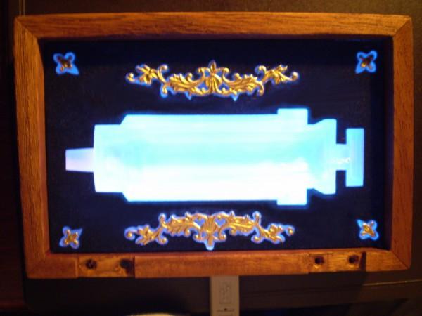

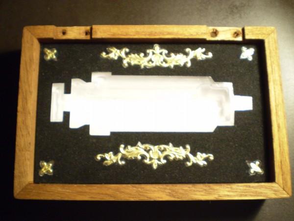

Сообщение sa977 » 17 июн 2012 09:07
Ну вот, всё таки одержал победу. Всё под толстым слоем лака, держится надёжно.
Филиграть подсвечена не ярко. А это то что мне надо было.
Сообщение devis » 17 июн 2012 09:41
отлично смотрится, верю что подсветку сфотографировать сложно
devis offline
Сообщения: 1125
Откуда: Минск
Сообщение sa977 » 17 июн 2012 10:53
devis, Да, в живую смотрится намного эффектнее. Если честно, сам не ожидал такого результата. Правду говорят, если долго мучиться, что нибудь получиться :D
