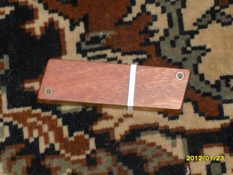

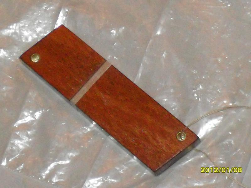

Сообщение barzik47 » 13 янв 2012 17:48
Ну вот и прошёл Новый Год,конфа ожила. Пришло время и мне внести свою лепту:подогнал больстер под корпус,шлифанул ещё на раз и покрыл сегодня маслом. На данный момент флешка висит сохнет:
Как высохнет надо будет ещё на раз покрыть. Вопрос:надо ли перед вторым слоем шлифовать или нет ?

Сообщение BlackJack » 13 янв 2012 19:03
Да как то, если на чистоту, то она и сейчас плохо шлифована.. :)
Обязательно шлифовать еще, потом покрыть, потом полирнуть по желанию на войлочном круге..
Каким маслом покрывал?..

Сообщение barzik47 » 13 янв 2012 19:16
BlackJack, да вроде бы не плохо прошлифовал :dontknow: А покрывал льняным маслом

Сообщение BlackJack » 13 янв 2012 19:17
barzik47, вспышка проявляет многое ))
То, что глаз не видит.. :)

Сообщение barzik47 » 13 янв 2012 20:12
BlackJack, а вот это точно :D И вообще она на ощупь идеальна (так же как и на глаз)

Сообщение GoldWood » 13 янв 2012 21:08
крышка подогнана одинаково при закрытии любой стороной?
до скольки грит шлифовали? просто по больстеру видно) около 800 наверное? после льнянки теперь шкурка будет забиваться очень хорошо)

Сообщение barzik47 » 13 янв 2012 22:23
GoldWood, больстер я старался сделать под шлифованный алюминий (задумка была НЕ ДЕЛАТЬ его зеркальным). Шлифовал до 1200,но правда без смачивания и сушки :wink:

Сообщение barzik47 » 13 янв 2012 22:28
АХ да , забыл ответить ещё на один вопрос:крышка делалась с небольшим отклонением от оси что бы её можно было одеть только в одном положении т.к. с другой стороны наклеен шпон из бука. Это и предотвратит неправильное одевание. Сделаю фото с перевёрнутым колпаком,сами оцените

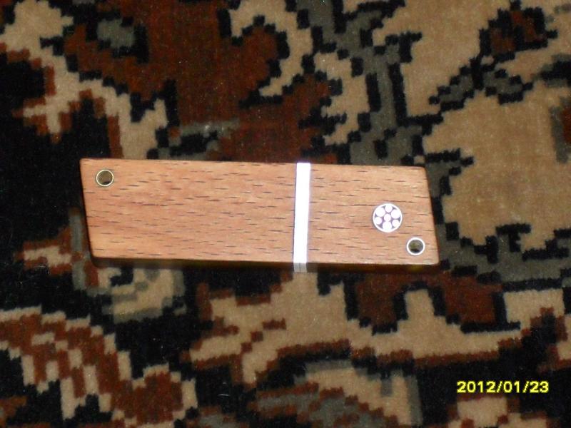

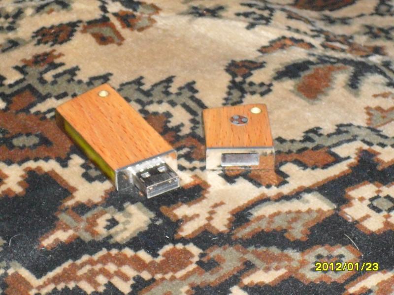

Сообщение barzik47 » 28 янв 2012 16:06
Доброго времени суток всем.Сделал пин узорчатый (мой первый опыт , прошу не ругать сильно.Эпоксидку покрасил изтёртым в порошок грифелем от простого карандаша:D ),вставил,нашёл наждачку новую на 2000 грит,отшлифовал и покрыл маслом.Щас ещё принесут кусочек замши , сделаю шнурок.
Вот что у меня получилось
Я не сфотал перевёрнытый колпак,т.к. он зараза даже не надевается на флешку.Так что остаётся только один вариант закрывания.
Жду ваших комментов,конструктивная критика приветствуется
