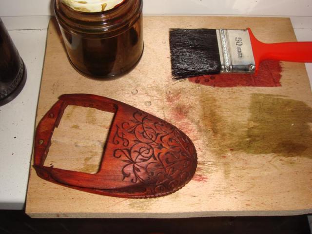

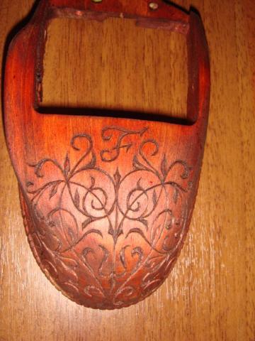

Filimon, как кста поступишь с боевым раскрасом? Раз дерево оч мягкое, то морить будет не оч хорошо ибо впитается морилка шибче губки и будет тупо пятно (поверь, опыт имеется обширный). Придется либо морилку оч сильно разводить, либо полировать вместе с резьбой (что нереально почти). Что в планах?

Сообщение BOJI4OK » 06 янв 2011 01:11
почему пятном
вот древесина липа спиртовая морилка под красное дерево
фотки с телефона по этому не слишком хорошо выглядит но в жизни всё намного лучше. Смотря как древесину подготовить.

Сообщение Filimon » 06 янв 2011 10:35
BOJI4OK
В смысле?
Неохота заморачиваться?
Именно так ! :D Дело в том , что последующие действия сведут на нет все эти рецепты (взять хвост тритона , немного крови летучей мыши , слизь жабы , пойманной в третьей фазе луны и т.д.)
Тем более , что хочу потом покрыть яхтным лаком , который скроет огрехи (я надеюсь).

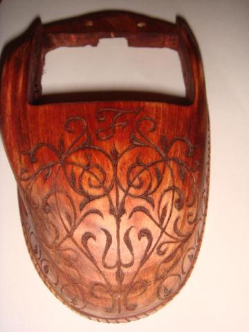

Сообщение Filimon » 08 янв 2011 00:04
Отшлифовал шкуркои , потом морилка под дуб, шкурка до рисунка , морилка орегон , шкурка ...

Сообщение Mag-Dark_Elf » 08 янв 2011 02:16
думаю надо было чем нибудь покрыть, что-бы забить вырезы

Сообщение kinolog74 » 08 янв 2011 13:12
дерево кипятить в масле надо. тогда и впитывается меньше+ структура проявляется лучше. интересно получается. у меня 3 года камень лежит. простой окатыш, ребёнок на реке подобрал.размер-крупная мышь.под правую руку... форма- из серии эрго- мышей. все, кто приходит- пытаются пользоваться. не красится, зараза...

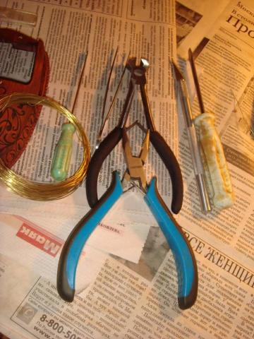

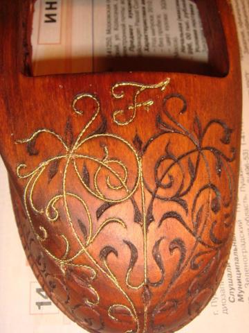

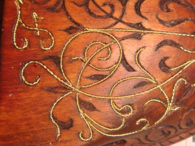

Сообщение Filimon » 13 янв 2011 21:28
Mag-Dark_Elf, Угадал ...почти.

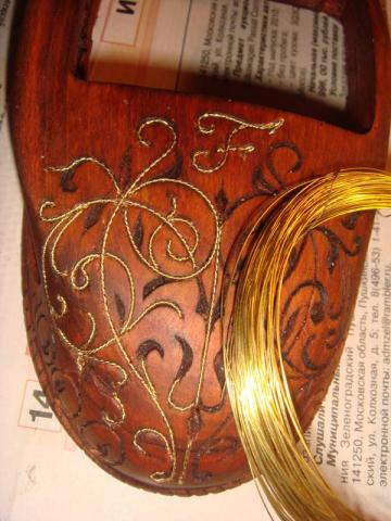

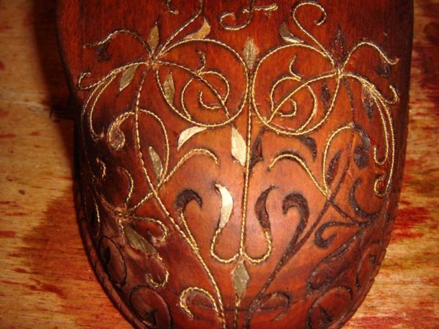

Инкрустация латунною проволокою (0,2мм.) и латунною фольгою (0,3мм.)

Сообщение P@ul{ » 13 янв 2011 21:31
Filimon, Однако теперь видно что мышь именно твоя ))) а то как то это этого слабенько все шло :beer:
