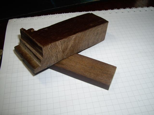

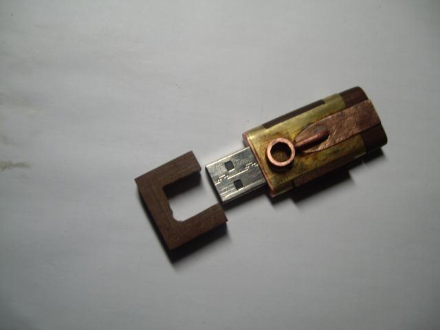

1. отпилил заготовку под колпачок и боковую панельку.. (пилил на работе долго и нудно тупой ножовкой) получилось нормально, даже сам удивился

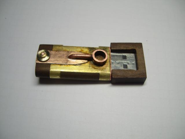

2. Сделал заготовку для колпачка, и подогнало боковую панельку!!! :super: наконец-то она стала как надо!! :super: осталось сровнять её с корпусом, но думаю это оставлю на потом.

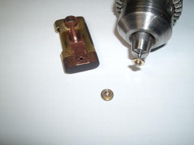

3. Закрепил наконец-то крышку, теперь можно таскать в кармане не боясь разтерять части ::-D: Для этого я взял латунные вставки, изъятые из древней бритвы, нарезал в них резьбу М2 и накрутил на шпильку и в дреле обточил. Шпильку кстати сдеал из гвоздя икеевского, как раз 2мм диаметром и сделан непонятно из чего, но шпилька получилась шикарная
4. Ну и собственно собрал корпус и окончательно подогнал колпачок
Теперь буду делать латунные или медные вставки в колпачок.. Так же пришла в голову идея механизма на открывание закрывание колпачка, но его надо ещё продумать

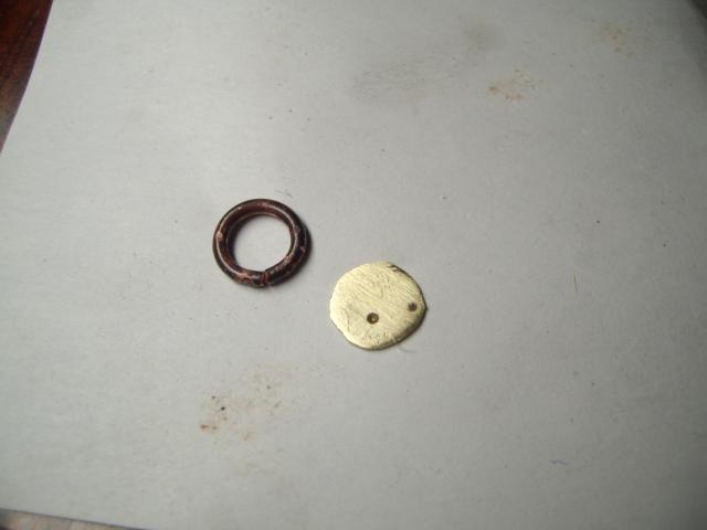

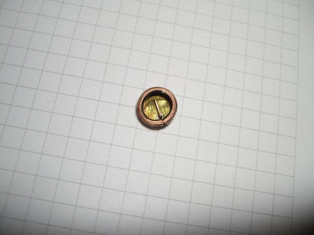

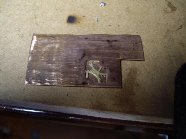

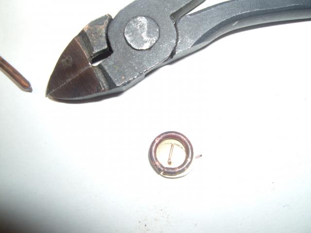

Сделал вставку для одной стороны..
Получился вот такой бутербродик, если интересно - выложу промежуточные фотки.
Осталось отрезать нужный кусочек и отполировать.
