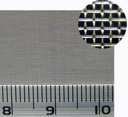

Лазил в инете в поиске фильтров от пыли. Нашёл такой вариант - сетки из нержавеющей проволоки микронных размеров.

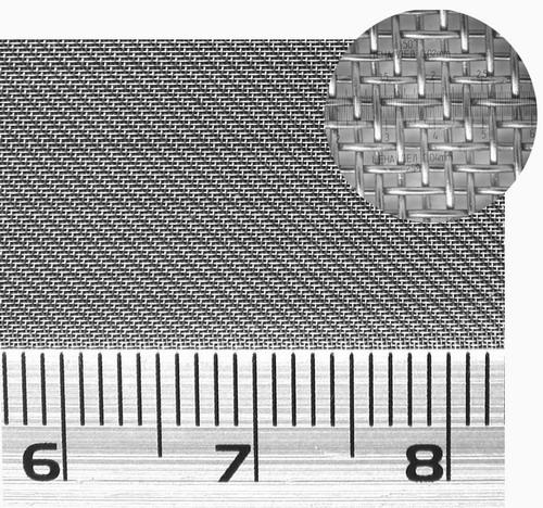

Сообщение foxmichael » 04 авг 2013 22:38
Или вот такую сетку можно использовать для фильтров ПК. Её цена 200р.

Сообщение Fox2517 » 07 авг 2013 13:07
Пробовал,делал,не впечатлило.
1. Забивается она очень и очень быстро
2. ее даже не промыть хорошенько.
3. воздух через нее можно сказать что и не проходит по сравнению с хотя бы даже укрывным материалом
Вывод:Толку 0
:dontknow: Времени убивает на промывку много :frown:
охлаждение почти перестает быть оным. ploho
