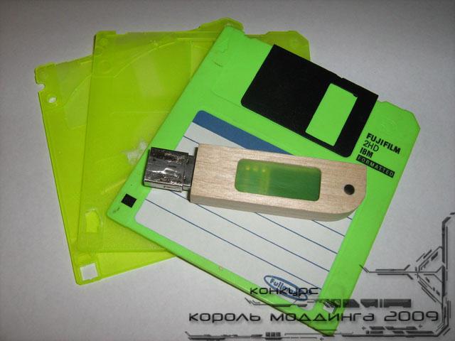

Сообщение BlackJack » 27 июл 2009 19:38
Dorosh, голос принят.. :beer:

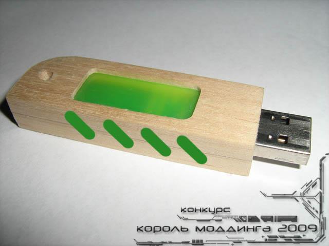

koHcTpykTop, хм.. А наносить рисунок как?.. Вырезать узор и затереть вырезы разведеными в дихлорэтане ядовитыми стружками.. А потом зашлифовать заподлицо..
Блин, теперь спать не буду полночи.. confused
А что рисовать прикажете?.. Пару шестеренок?.. :super:
Или лого спонсора?.. ::-D:

Сообщение koHcTpykTop » 27 июл 2009 19:45
ну этоже твой проект. придумай. Может какой нибудь растительный узор, типа лозы, она же зеленая :wink: шестеренки тут вообще не уместны. Мне эта флешка вообще по своей стилистике напоминает об индейцах и майя :shy:

Сообщение Dorosh » 27 июл 2009 19:51
ну если стекло посчитать за какой-нибудь священый кусок криптонита ::-D:
Тогда окошко наверное надо было какой-то другой формы делать, но и в таком случае уместны темные породы древа.....

Сообщение koHcTpykTop » 27 июл 2009 19:56
мне лодку напоминает, каное какое-нибудь... а зеленое стекло - да, кусочек божественного камня :beer: тебе ж все равно название надо будет придумывать :wink: имхо на кышке уместен иероглиф... по-любому....

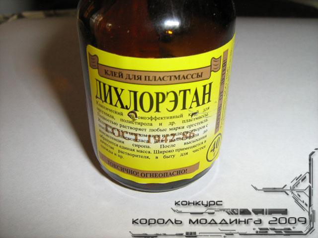

Сори за офтоп поодскажите чем клеить оргстекло или плексиглас или акрил (эпоксидка називаеться та штука?варианты есть?) и какая между этими материалами видимая разница? (всмысле кроме хим состава)

Сообщение Serzh » 27 июл 2009 22:25
$H@Rk, дихлорэтаном.

Сообщение BlackJack » 28 июл 2009 02:48
koHcTpykTop, траву не хочу.. Слишком мороки с ней много.. :beer:
Dorosh, темных пород, увы, не имею.. :beer: Только береза в наличии.. Криптекс.. Криптонит.. confused

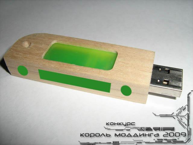

В итоге полночи раздумий пока привели к следующим вариантам:
1. На крышке (наверху) символика USB разъёма (квадраты, треугольники и т.д.), на флешке - хаотично раскиданы квадраты и прямоугольники.. Но только по бокам.. Верх не трогая.. А крышка по бокам и сверху..
2. На крышке круг только сверху, а на флешке 2-3-5 полосы наклоных.. Но тогда флешка будет похожа на проект господина Dorosh..
В общем в раздумьях я до вечера.. confused

Сообщение Dorosh » 28 июл 2009 09:21
BlackJack, ну под темными попродами дерева, я имел ввиду что морить хотя бы надо точно........
в моем понимании дерево - либо основная идея мода, тоесть всячески показывается что он деревянный и при этом он должен соответсвующе выглядеть, либо дерево - просто материал, который нужен лишь для достижения конечной формы легким путем, а потом оно незадумываясь шпаклюется, красится и т.д.

Сообщение BlackJack » 28 июл 2009 12:27
Dorosh, изначально хотел оставить натуральный цвет.. Даже морить не хотел.. Но вот эта видимость шова меня смутила.. Обычно все гут получалось.. В этот раз перевыёживался.. :D
Ладно, к ночи ближе может эскизиков накидаю..

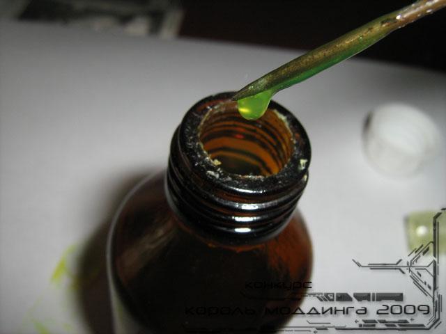

Сообщение BlackJack » 29 июл 2009 14:40

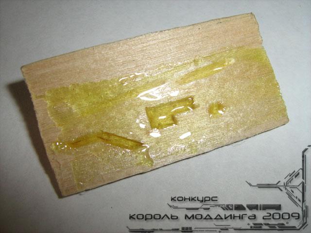

В итоге долгие поиски и размышлизмы привели меня к следующему..
Пара подходящих дискет нашлась на дне сейфа на работе..
Пол баночки дихлорэтана.. Купленного хз когда, но не советский.. А жаль.. Хотя растворяет тоже на ура..

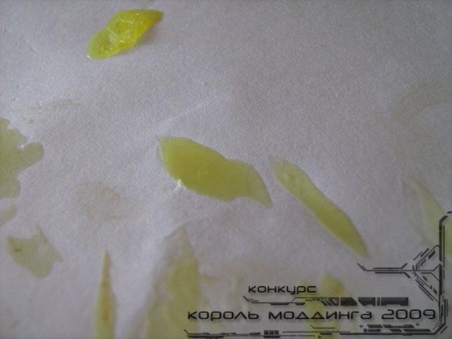

В ход пошла только одна дискета.. Та, что желтая.. Осталась от нее примерно четверть.. Растворил полностью до состояния густого сиропа в ~10мл дихлорэтана..
Смешиваем две предыдущие картинки и получаем следующее..
Радиоактивная, УФ активная и сугубо ядовитая смесь, напоминающая мне, почему то, аномалию "Холодец" из сталкера.. ::-D:
Вот так выглядит после высыхания.. Сохнет довольно таки бодро..
Сделал пробник..
Залил..
Теперь жду высыхания.. :beer:

Сообщение Dorosh » 29 июл 2009 14:45
Боюсь в дереве он будет держаться плохо.......

Сообщение BlackJack » 29 июл 2009 14:47
Dorosh, посмотрим.. Но у тебя ведь в металле держится крепко что то подобное.. :wink:

Сообщение Dorosh » 29 июл 2009 16:24
Но там металл толстый и жесткий, а древесина "гуляет", к тому же там изначально брался твердый пластик а не застывший растворенный и зажат он там крепко, а здесь с поверхности боюсь вывалится.......
хотя есть возможность его туда потом аккуратно вклеить....... :wink:

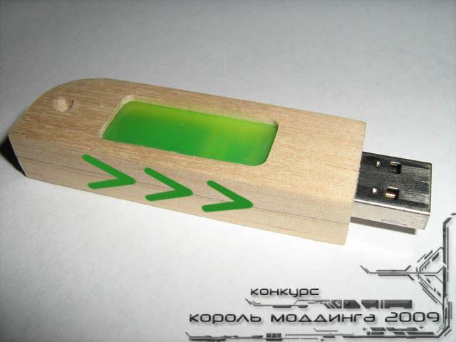

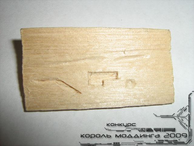

Да уж.. Эта аццкая смесь усадку даёт неслабую.. Пока это чудо сохло (я второй слой поверх наложил) накидал чуток эскизов..
В итоге пока хочу остановиться на стрелках..
Как вариант можно попытаться вырезать и вклеить прям кусок пластика как в окно..
Но толщина стенок порядка полутора милиметров.. Негде разгуляться..
Короче, подумать ещё нужно.. confused
